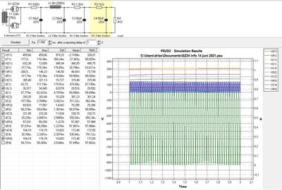

Re: Mono Buizenversterkers
PimDriessen schreef:
Dat begrijp ik, maar het is jammer dat er niet valt te simuleren met stroom belasting, maar kan het ook wel uitrekenen, de spanning staat aangegeven.
Het begin klopt niet maar eenmaal een stabiele toestand bereikt klopt 't wel.Is wel het belangrijkste voor het gebruik met de versterker.

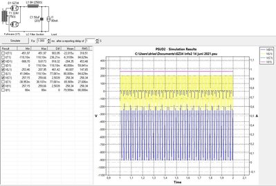

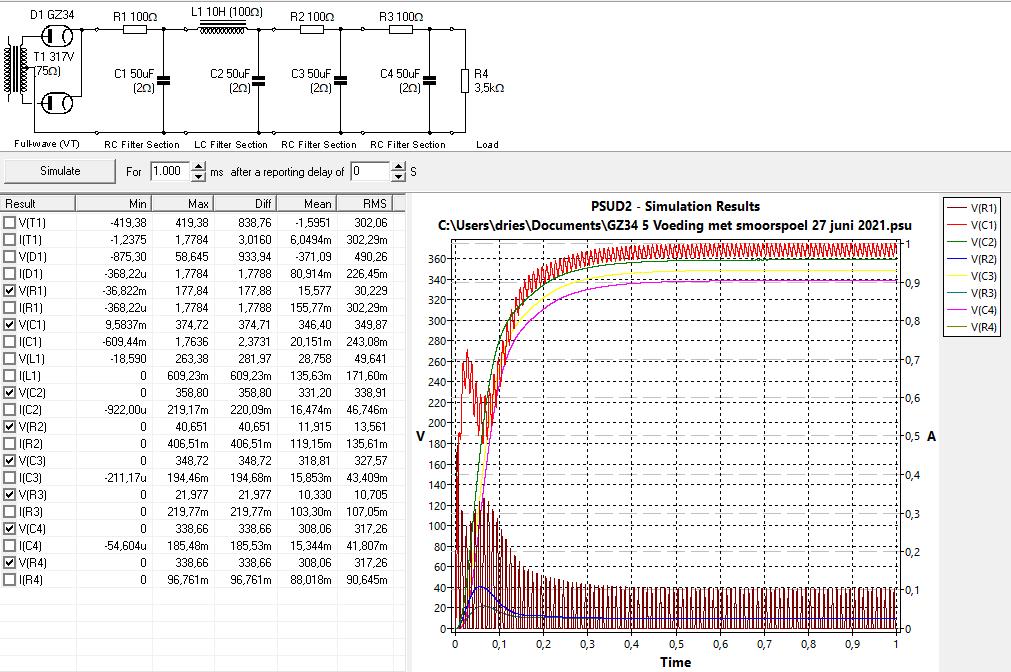

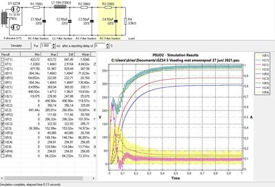

Dag Anne, Bert, Democles, Robert, en andere geïnteresseerde Forum Leden,
Deze simulatie van de voeding met alleen de GZ34 en de smoorspoel en 50uF.
Met belasting 80mA, komt de voeding onder 300Volt, voor zover als ik het kan zien.

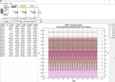

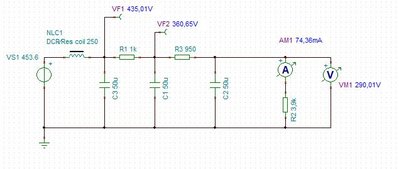

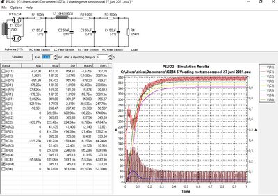

Dit ook nog even uitgeprobeerd.
Dat klopt heel aardig :D . Met eerst de smoorspoel en dan pas de elco krijg je de gemiddelde waarde van de wisselspanning als gelijkspanning (min de ohmsche verliezen).
Is dus de eff waarde x √2 / halve π ofwel Vgem = 0,9 Veff.

Dag Anne,
Dus als ik het goed begrijp dan zou dit moeten kunnen.
Smoorspoel kan rechtstreeks achter de GZ34
Als je tevreden bent met een voeding van 260V wel ja.
Want kan die spoel die spanning daar wel verdragen?
Wat er niet bij die gegevens staat is de max wisselspanning over de spoel.Zal waarschijnlijk niet goed gaan met zo'n klein ding, er is veel meer spanning dan met eerst een elco.
Wat de max spanning wikkeling-kern, daar is wel wat aan te doen als die te klein zou zijn (hier niet nodig).Je kunt nml de spoel ook aan de negatieve kant zetten, waar ook de zekering getekend staat.
Normaliter zine we overal een Pi Filter C L C
Je gekozen oplossing om de eerste Elco weg te laten ben benieuwd hoe en waarom Pim ? Volgens boekje mag je daar 60 uF plaatsen
Iets heb je er doen bewegen die weg te laten
Ik kan helaas niet simuleren wegens bekende redenen
Volgens mij is de brom onderdrukking minder dan met een C Voor de L
Maar dat is echt maar omdat ik het zo ooit geleerd heb en het ook nooit zo heb geprobeerd gemeten
Ben benieuwd Pim :D

Dag Bert,
Het was meer een toeval dat dit naar boven kwam, gaat ook niet zo uitgevoerd worden hoor.

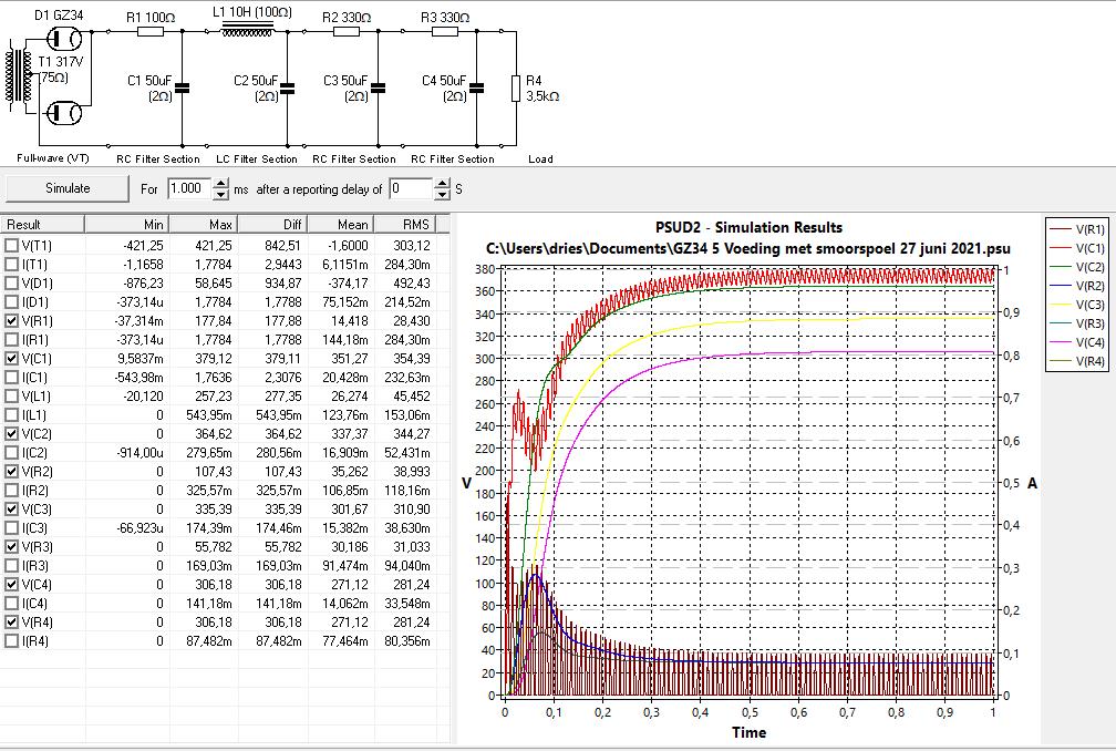

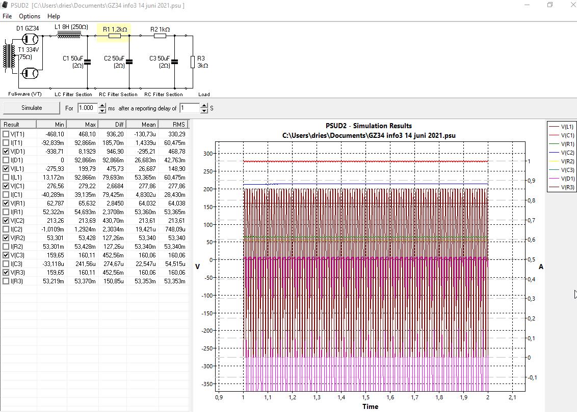

Dag Anne,
Er moet ergens mee begonnen worden, dus liever onder de 300 Volt beginnen lijkt mij.
Kan altijd nog aangepast worden.
Wat denk je, is dit een goed uitgangspunt?.
De zekering zit aan de midden aftakking van de 280 volt wissel, bedoel je daar de smoorspoel te plaatsen?
Tussen de afdeling gelijkrichting+trafo en de afvlakking zijn er maar twee verbindingen.Wat door de ene gaat moet ook door de ander, waar je de smoorspoel zet maakt niet uit.
Elcos hebben het huis aan de min, ook met twee condensators erin, is het vaak makkelijker om de smoorspoel tussen de twee plussen te zetten en de min(nen) aan de massa.Met de smoorspoel aan de min-kant moet de eerste elco geïsoleerd opgesteld en kun je geen dubbele gebruiken.
Die 300V wel, maar in deze simulatie staat er meer dan 400V op de eerste C na de smoorspoel.Da's teveel om naar de ugt te gaan.

Dag Anne,
Dat was me ontgaan, nu staat er op C2 achter de smoorspoel 293 Volt, dat is dus voor de ugt.
De rest is daardoor altijd lager en moet nog aangepast worden.
Dat ga ik nog aanpassen in de simulatie.

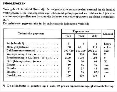

De Philips 7833 smoorspoel is niet geschikt om als "swinging choke" (ook wel: "reactor") te gebruiken. Tussen "swinging chokes" en "normale smoorspoelen zitten verschillen voor wat betreft de luchtspleet in de kern.
Ik denk dat het qua brom wel iets kan uitmaken waar je de smoorspoel in de voeding opneemt (in de + of in de - leiding). Hier wordt een passage uit het Radio Amateur Handbook aangehaald maar ik kan zo snel niet vinden uit welke editie deze passage komt: https://www.audioasylum.com/messages/tu ... wer-supply

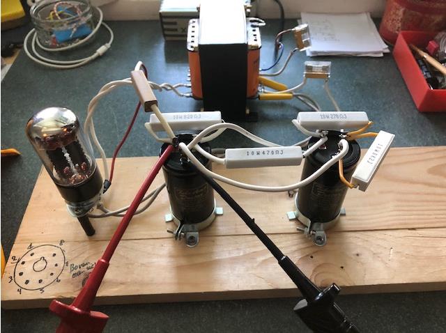

Beste Forum Leden,
Om maar niet weer een nieuw topic te starten, hier het vervolg.
Maar even een proefopstelling gemaakt met een GZ34 en de Elco`s die daar bij gebruikt gaan worden, PSU Designer II is een erg goed programma dat klopt aardig wat betreft de spanningen.
Hier een foto van de proefopstelling, en de spanningen.
C1= 322 Volt
C2= 295 Volt
C3= 280 Volt
C4= 271 Volt
Er loopt 33 mA, dat moet meer worden denk ik.

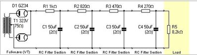

Robert Gribnau
Berichten: 294
Lid geworden op: vr 24 jun 2016, 12:03
Locatie: Konongo, Ghana
Bericht door Robert Gribnau »
Dag Pim,
Je hebt als 'load' nu R5 = 8K2. Maar de versterker zal (bij ca. 300 V en 85 mA totale stroom) een 'load' representeren van ca. 3K5.
Je voltage op C4 is al te laag met 271 Volt. Als je R5 gaat verlagen, zal de stroom weliswaar toenemen, maar daarmee neemt ook de spanningsval over R1 t/m R4 toe, en dus gaat de 271 V flink omlaag.
R1 en R2 zijn abnormaal hoog voor een dergelijke voeding. Sowieso moet je ergens weerstand in R1 t/m R4 kwijt dus ik zou vooral R1 en R2 flink verlagen. Verder lijkt me een R-C-R-C-R-C-R-C afvlakking zoals je nu simuleert onnodig (één R wordt toch nog de smoorspoel?). Mij lijkt R-C-L-C al goed.

PimDriessen
Berichten: 1452
Bericht door PimDriessen »
Dag Robert,
Eigenlijk wil ik geen smoorspoel meer gebruiken en de reden is dat hij te veel ruimte inneemt.
Maar zit nog wel te denken aan de elektronische smoorspoel.
https://mennovanderveen.nl/cms/index.ph ... 100-detail
Deze proefopstelling is alleen bedoeld om te zien hoe de spanningen zich gedragen t.o.v. de simulatie PSU Designer II.
Dus schaf ik eerst de elektronische smoorspoel aan en dan ga ik verder met meten, was wel van plan 4 Elco`s te gebruiken want het zijn 4 Elco's in twee behuizingen dat is zonde om er een onbenut te laten lijkt mij.
Is het nog zinvol om de voeding met de scoop te meten, probe op 1/10 ingesteld ?.
Groet,
Pim

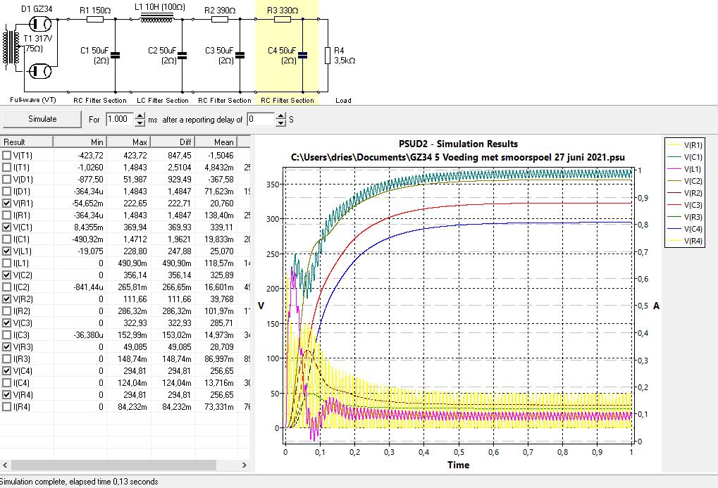

Robert Gribnau
Berichten: 294
Dag Pim,
Dan heb ik ergens gemist dat er al beoogde behuizing is.

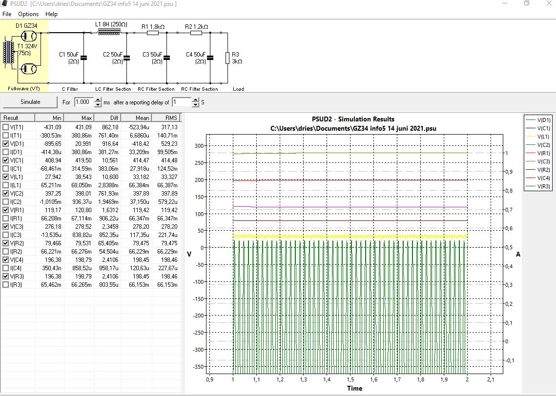

Wat betreft de al gekochte dubbele elco's: Je kan één sectie van 50 uF als eerste C gebruiken en dan als tweede C 3 x 50 uF parallel.
Simuleer eens R1 = R2 = R3 = R4 = 100 Ohm en R5 = 3K5 Ohm in de PSU Designer. Wat is dan het voltage op C4?
Groet,
Robert
PimDriessen
Berichten: 1452

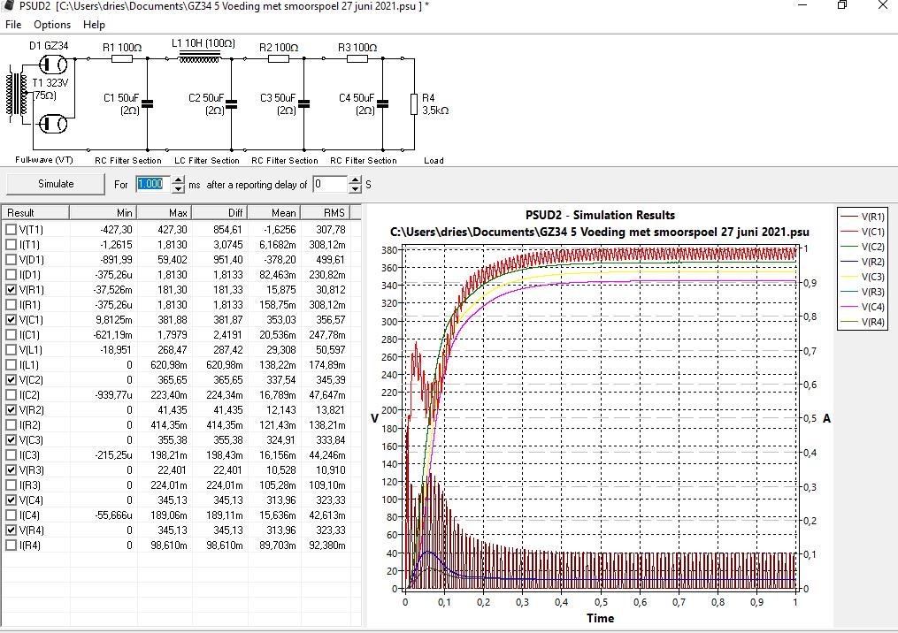

Dag Robert,
Het is toch de bedoeling dat de voeding op 300 volt moet uitkomen?.
Hier de simulatie.
Groet,
Pim
Dag Pim,
Ik ken het programma niet (ik reken liever zelf) dus ik kan niet controleren of het allemaal klopt. Ik begrijp in ieder geval "T1 323V" niet. Ergens schreef ik al dat je met de huidige netspanning van ca. 235 V op ca. 299-0-299 V zou uitkomen.
Als je (ook in werkelijkheid) op 340 V (zoals het programma aangeeft?) uit zou komen, ligt het voor de hand om R2 en R3 in waarde te verhogen. Probeer eens 330 Ohm voor R2 en R3.
Groet,
Robert
PimDriessen
Berichten: 1452
Dag Robert,
Op de trafo staat 2 × 317 volt gemeten toen de GZ34 werkte, heb het vergeten aan te passen in de simulatie, zal dat eerst even doen.
Groet,
Pim
En aangepast, nog te hoog.
Dit lijkt er wat meer op, de 100 ohm verhoogt naar 150 ohm, weet niet of dat een probleem is.
