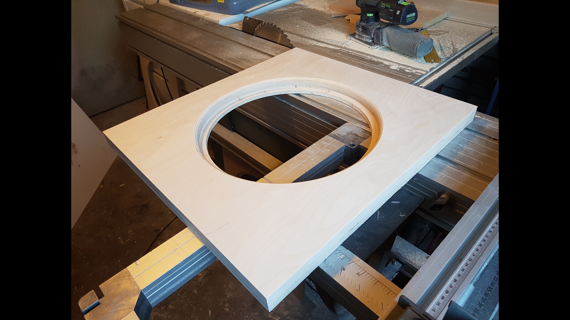

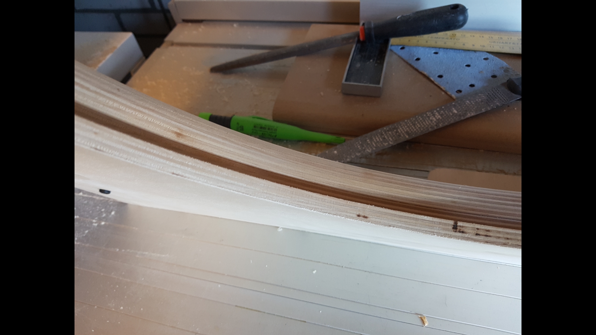

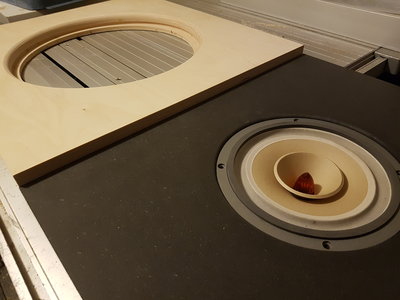

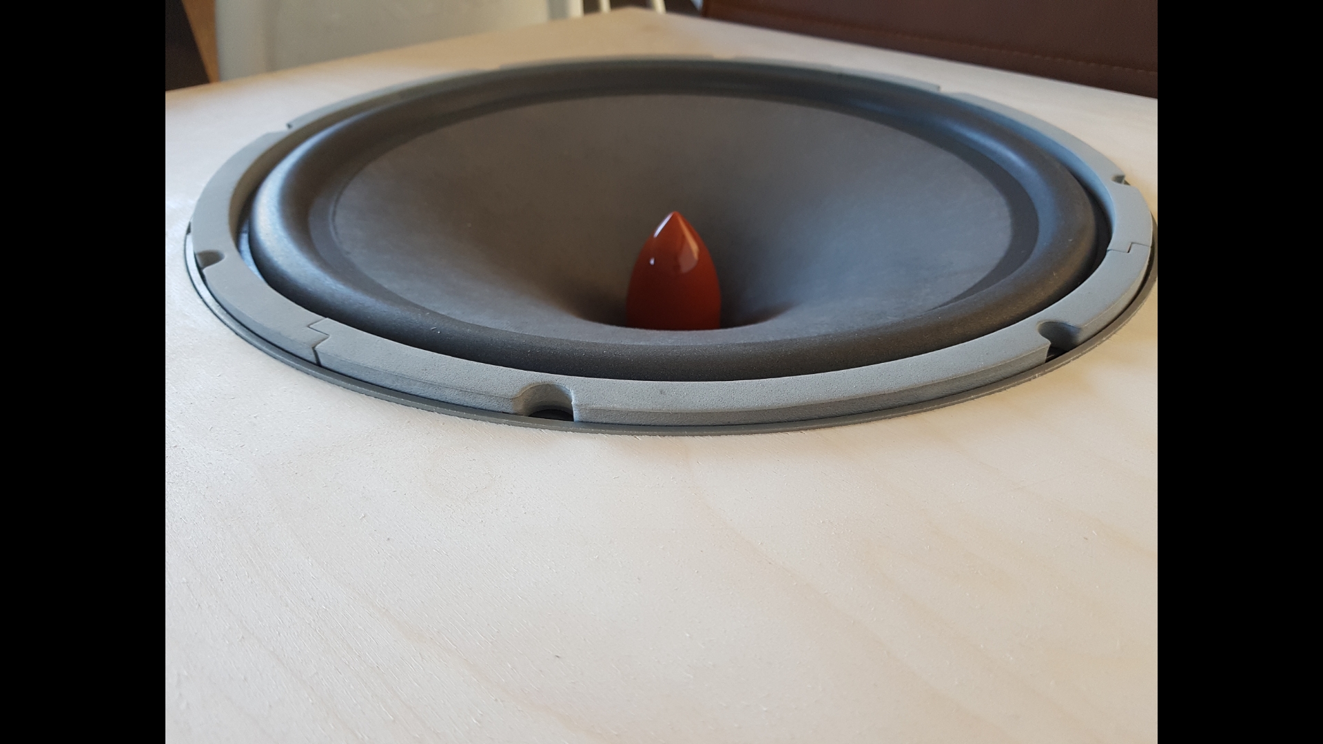

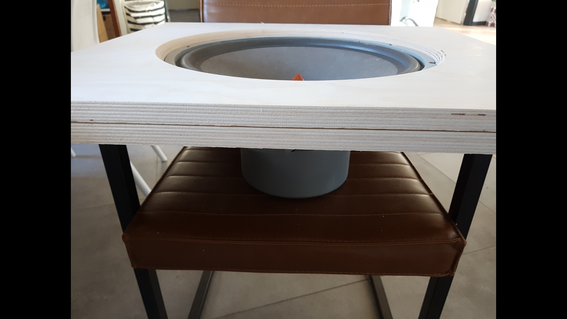

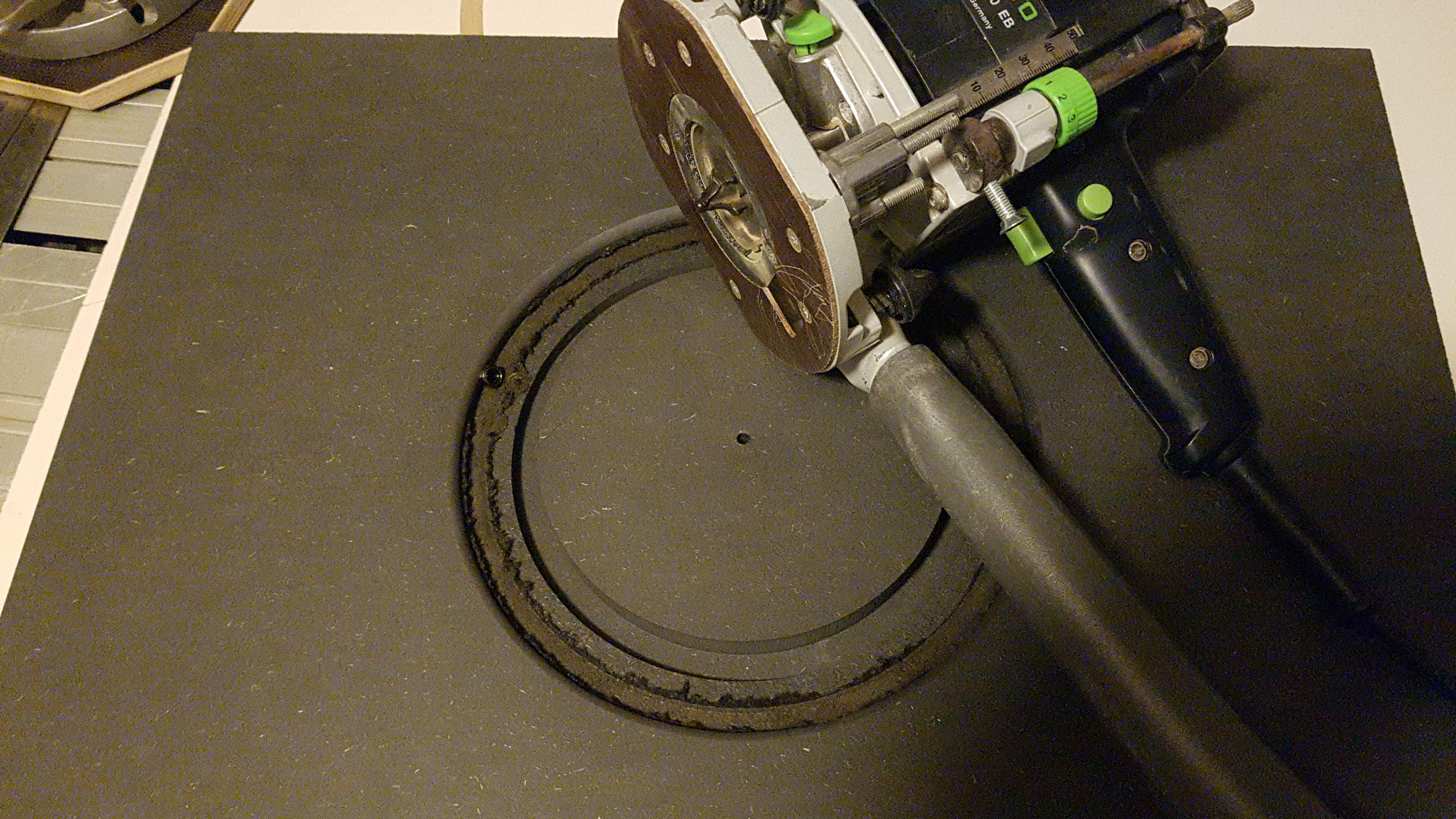

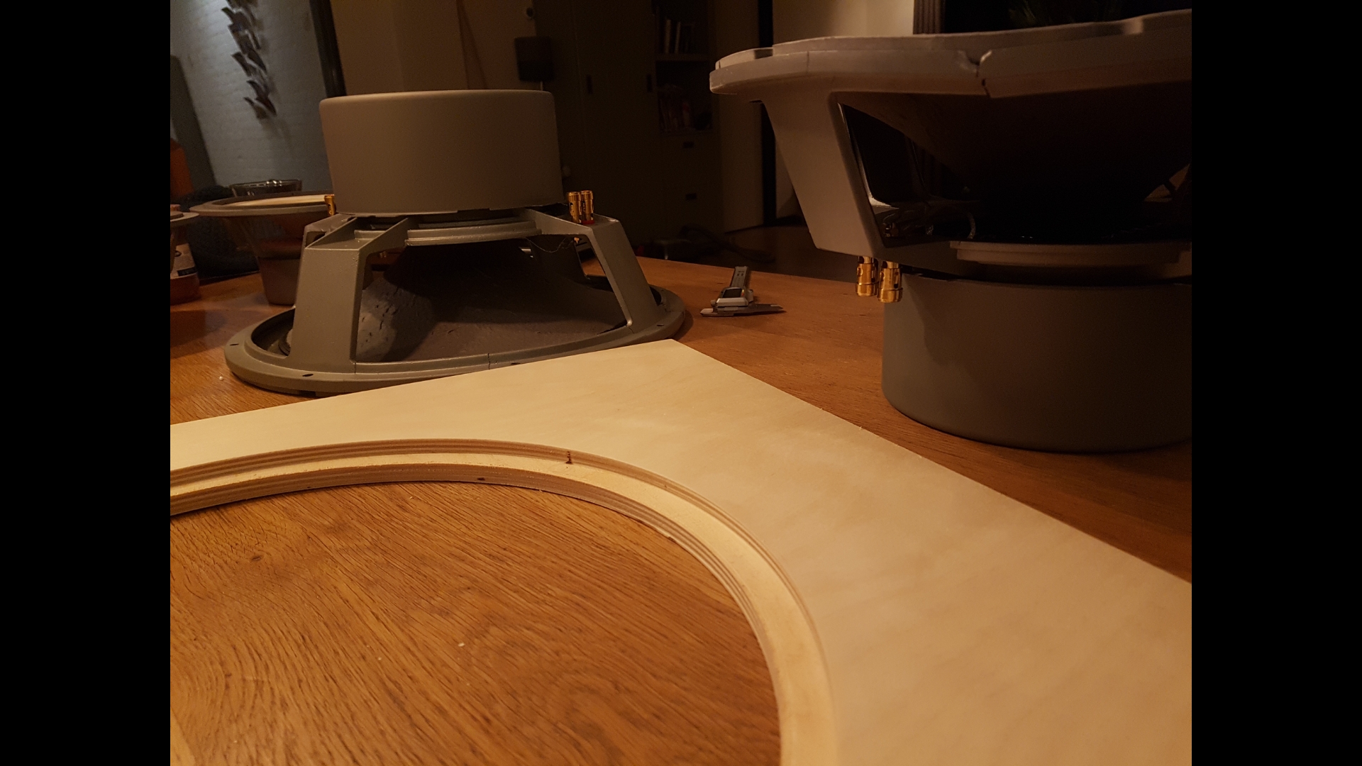

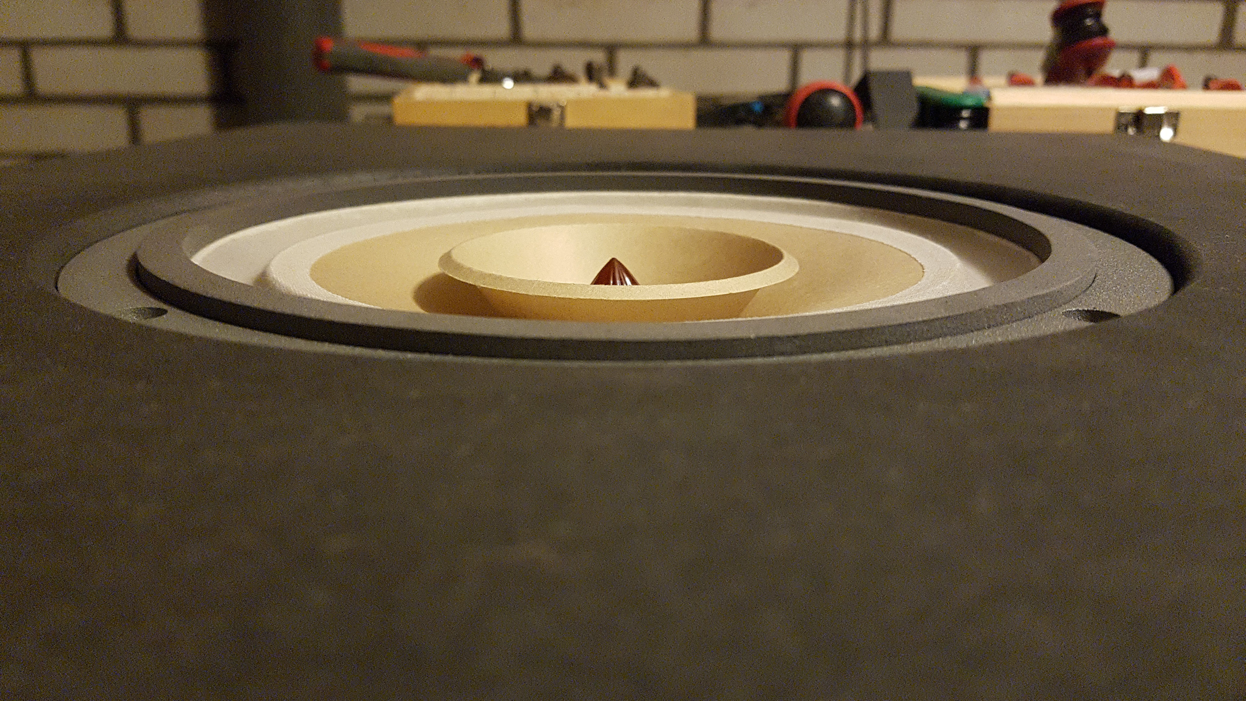

De F8 heb ik hier samen in doosje liggen. De W15 uit de dozen gehaald. Ja, die korven zijn gebroken, maar wat ik niet wist is dat 1 aanloopt. Dat is een minder werkbaar probleem, heb het eventjes 'vrij' gekregen, maar even later zat het weer vast. De F8 fullrange units hebben een lichtgele kleur, het leek me mooi die in zwart/grijs MDF te stoppen, en de grijze woofers in een berken multiplex plaat. Even een SketchUp schetje, nog niet met correcte maten of kleuren maar wel een eerste aanzet.
Ben nu bezig met de woofer baffle's en wanneer ze daar in komen te hangen hoop ik dat ik ze beide vrij spelend kan krijgen. Anders wordt het een Leonidas 2.1

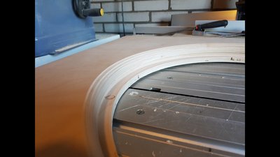

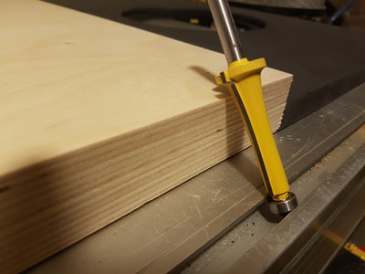

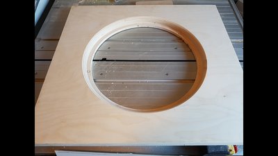

Een infrezing met extreem strakke passing, zowel voor het gat als voor de infrezing zodat de korf in model gedrukt wordt.
De infrezing 8mm bij een korfdikte van 9mm, dus de korf steekt 1mm uit.
Een sierrand die om de gasket valt, maar op de 3mm korf rust
De sierrand heeft ook een constructieve functie, dus is dik gebleven op de plek waar de korf geklemd moet worden. Radius 15, maar niet helemaal gebruikt tot aan het einde van de afronding, omdat een strak aftekenende rand in multiplex mooier is dan een vloeiende overgang.

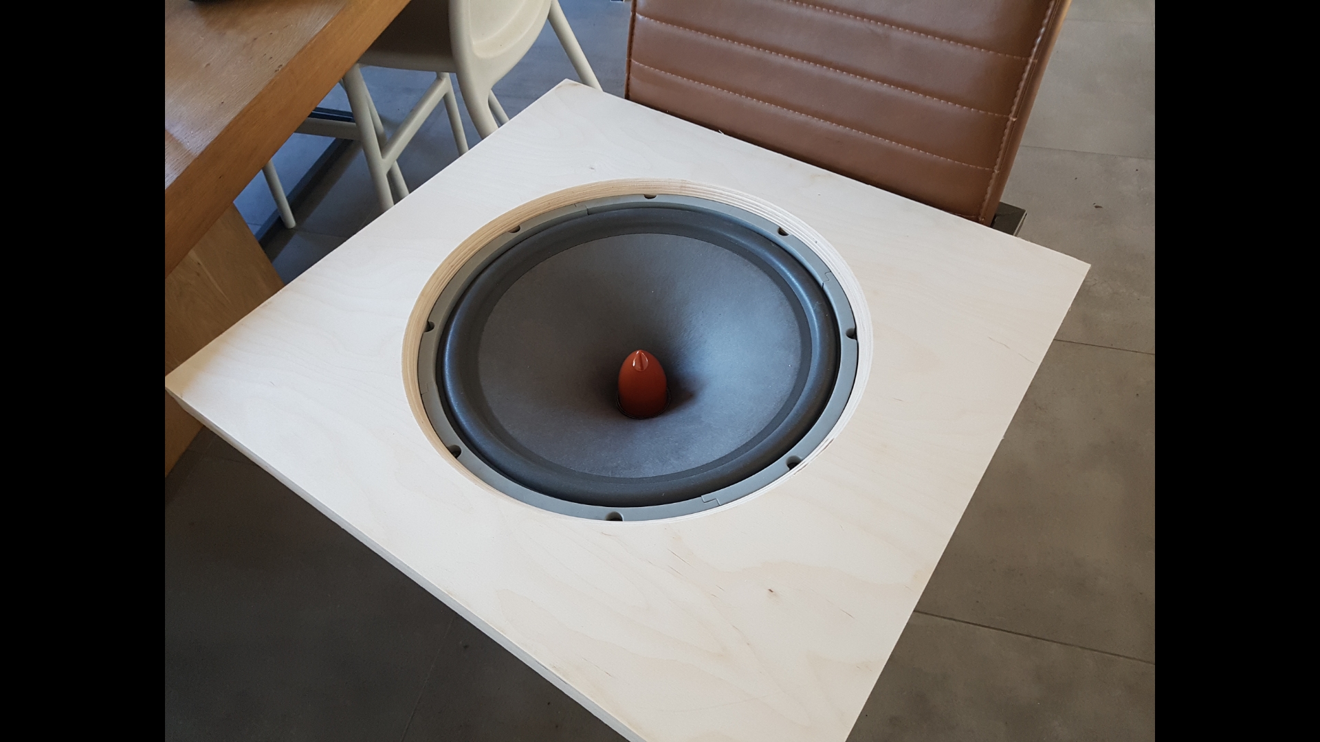

De sierplaat ligt 1mm te hoog door de korf, welke gebroken is en nu met veel kracht aangedrukt wordt wanneer de 2 baffles met elkaar geschroefd worden.
Zo ziet de combi van 2 baffles er nu uit En een close up van deze klemmende baffles

Dat kan nog best wel eens een uitdaging zijn om ze goed terug in vorm te krijgen en te houden.
Denk je dat het gaat lukken? Zonder dat ze in kwaliteit achteruit zijn gegaan?
Re: De afhaalchinees. (lii audio)
Buiten dat is het aanlopen een groter probleem denk ik.hardbats schreef:Dat kan nog best wel eens een uitdaging zijn om ze goed terug in vorm te krijgen en te houden.
Als ze goed in vorm zitten zal aanlopen wel mee vallen. Alleen het goed in vorm krijgen en houden valt misschien wel tegen

De korf komt hier tussen geklemd, perfect in gefreesde cirkels. Ik verwacht dat dit wel goed komt, de vorm is geen probleem, aanlopen zeker wel! Aanlopen komt doordat iets in de motor terecht gekomen is, of nog erger: de magneet verschoven is.
De afdekkap is in ieder geval losgekomen, het is wel apart allemaal: 2 stukken multiplex zitten om de magneet heen en die centreren de kap. Die kap is met een beetje transparante lijm op de poolplaat gelijmd. Maar dit is dus losgekomen, en de spreekspoel beweegt nog niet vrij. Een showstopper dus als ik dat niet gefixt krijg...
