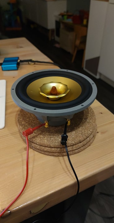

Hier mijn metingen van mijn visaton BG17's
De metingen zitten in de buurt, Qes is nagenoeg gelijk, Qms is 2x zo hoog.
Is dat te verklaren door de positie van de drivers tijdens de meting?
Of kan hem dat ook in de meetweerstand zitten?

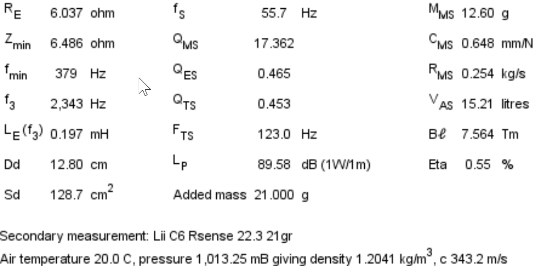

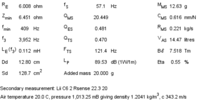

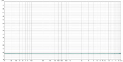

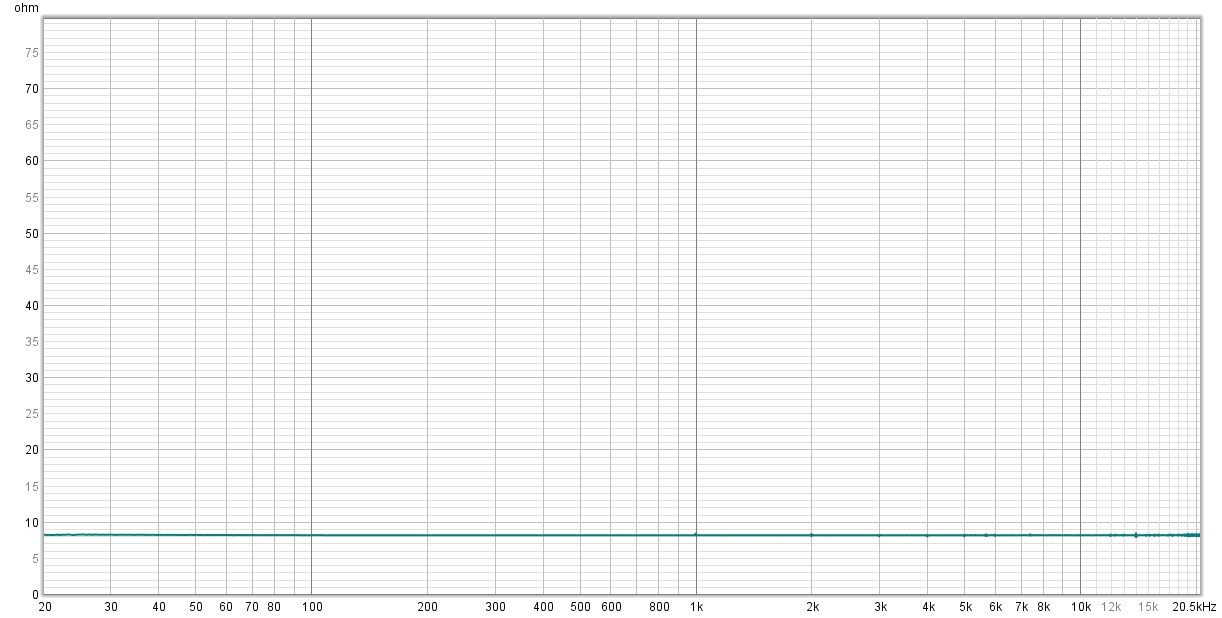

Hier even een update.
Ik heb de Rsense aangepast tot 22.3 ohm.
Ik heb een meting gedaan van een 8.2ohm/100W weerstand.

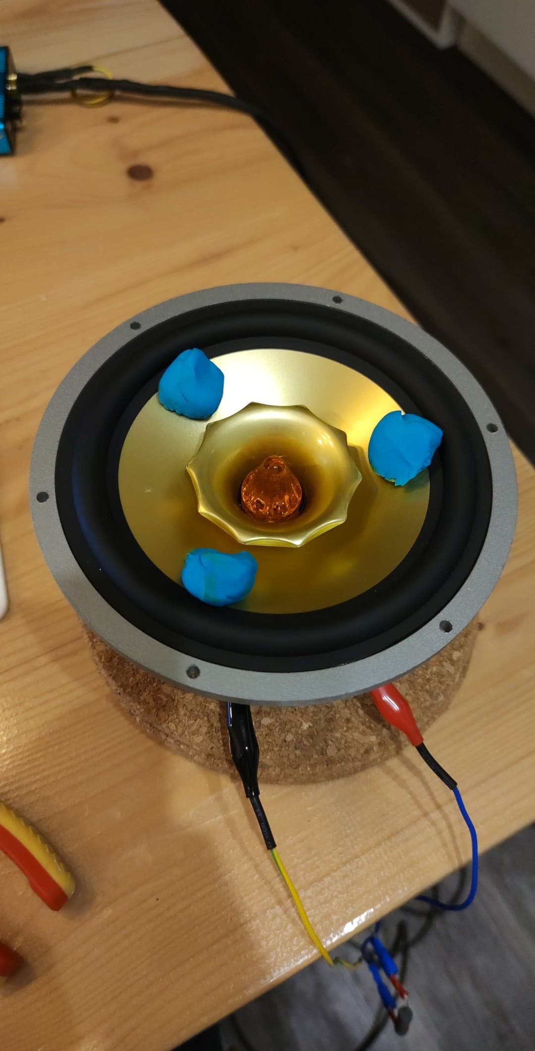

Ik heb mijn setje van de Lii crystal 6 gemeten met added mass.
Het lijkt er op dat ik aardig in de buurt kom van de verwachtingen.
Fs, Qes en Qts zijn heel dicht in de buurt van de fabrieks metingen.
Ik hoop nu snel deze speakers te kunnen meten op een bewezen systeem, iemand die in de buurt van Den Bosch woont toevallig waar ik eens langs kan?

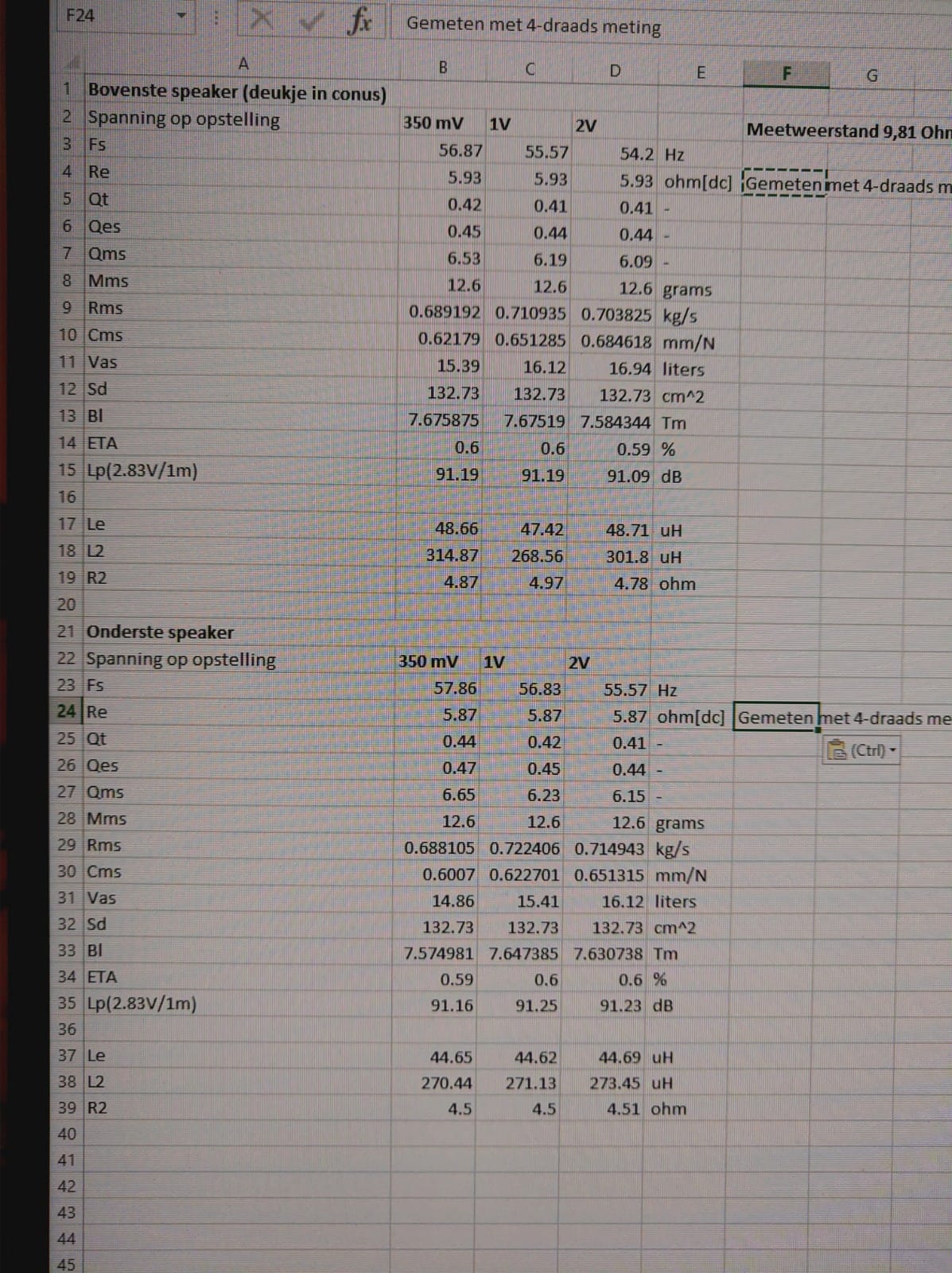

Gisteren heb ik de metingen van Timpert terug gekregen.
Nogmaals heel erg bedankt daarvoor!!!
Die heeft het setje C6 doorgemeten met verschillende voltages.
Een aantal parameter zijn vergelijkbaar met mijn metingen, alleen de Qms lijkt lager te zijn en waarschijnlijk dichter hij de waarheid te liggen.
Nu dus op ontdekkingstocht waarom ik een hogere Qms meet en joe ik dat kan verbeteren!
Misschien heeft het iets te maken met de input impedantie van mij geluidskaartje?
Misschien toch door de condensatoren in de signaalweg?

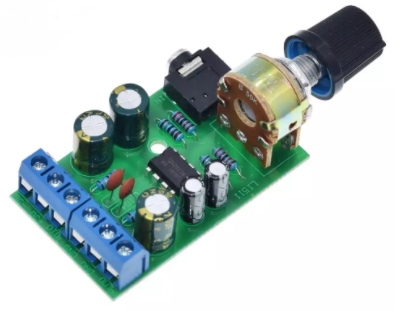

even een update,
Omdat mijn waardes toch niet helemaal overeenkomen met die van Timpert, vooral de Qms.
Heb ik dus een TDA2822 kitje gekocht.
2021-03-09 12_27_16-1PCS Grote HET TDA2822M 2.0 Stereo Audio Versterker Boord Dual Channel AMP AUX V.jpg
2021-03-09 12_27_16-1PCS Grote HET TDA2822M 2.0 Stereo Audio Versterker Boord Dual Channel AMP AUX V.jpg (57.86 KiB) 271 keer bekeken
SARK heeft het printje even bekeken en lijkt niet gebrugged te zijn en alles netjes aangesloten. (praktijk test zal het leren ;) )

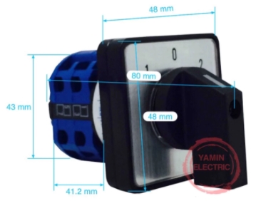

Verder wil ik een 4 weg switch toevoegen om makkelijk te switchen tussen 4 verschillende voltages (bijvoorbeeld: 500mV, 1V, 2V en 2.83V)
2021-03-09 12_24_12-LW28 20 LW26 20 YMW26 serie Elektrische 2_3_4 Positie 8 Terminals Rotary Cam Oms.jpg
2021-03-09 12_24_12-LW28 20 LW26 20 YMW26 serie Elektrische 2_3_4 Positie 8 Terminals Rotary Cam Oms.jpg (12.03 KiB) 271 keer bekeken
2021-03-09 12_24_23-LW28 20 LW26 20 YMW26 serie Elektrische 2_3_4 Positie 8 Terminals Rotary Cam Oms.jpg
2021-03-09 12_24_23-LW28 20 LW26 20 YMW26 serie Elektrische 2_3_4 Positie 8 Terminals Rotary Cam Oms.jpg (47.06 KiB) 271 keer bekeken

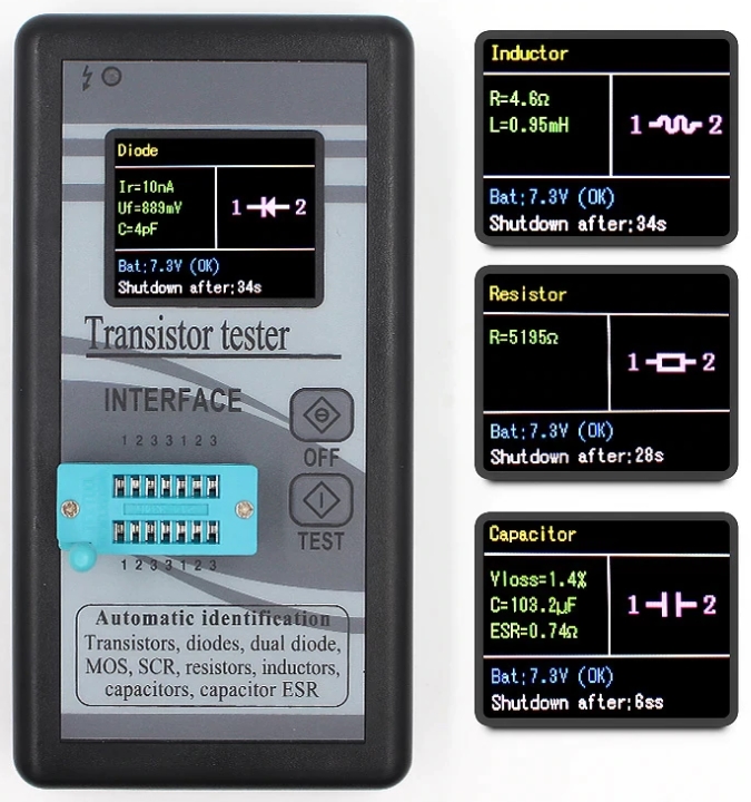

Ook heb ik nog als aanvulling een nieuwe LCR meter (transistor meter gekocht), om ook filter onderdelen goed te kunnen meten.
2021-03-09 12_18_10-Multifunctionele Transistor Tester 128_160 Diode Thyristor Capaciteit Weerstand .jpg
Om nog even duidelijk te zijn, de kwaliteit kan altijd beter ;) het doel voor dit project is om met een beperkt budget toch zelf TSP's te kunnen meten.
Los van de LCR meter en eventueel een extra kastje denk ik dat je nu onder de €25 kunt blijven (mits alles werkt straks ;) )
