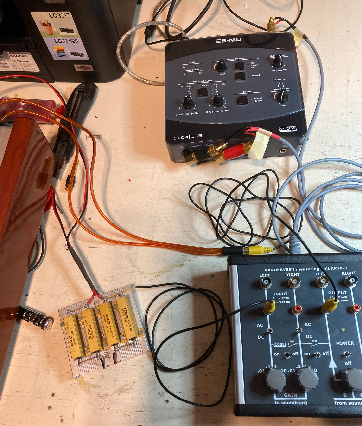

Ja ik zie het. Ergens gaat er iets mis. De vervormings waarden zijn van beide plaatjes gelijk. Net of er geen versterker tussen zit. Kun je eens een foto maken van de meet setup?
Re: Arta-2
Dummy aansluiten als luidspreker en de min moet ook aangesloten. Zeker als je UGT gebruikt.

Klopt de dummie aansluiten als een luidspreker dus de plus en de min.peterl schreef:oke, maar omdat jullie zeiden dat de uitgang van de versterker ook al een min heeft, dacht ik sluit deze niet aan ivm lus vorming.elpeewee schreef:Dummy aansluiten als luidspreker en de min moet ook aangesloten. Zeker als je UGT gebruikt.
Maar naar de meet set is de min waarschijnlijk niet nodig om dat de min al via de ingang loopt.
Re: Arta-2
Maar als je een UGT gebruikt is de secundair geïsoleerd. Tenzij je de 0 secundair aan chassis massa legt. Ik weet niet of Peter dat gedaan heeft. Wordt wel eens vergeten. De versterker speelt er wel om.Maar naar de meet set is de min waarschijnlijk niet nodig om dat de min al via de ingang loopt

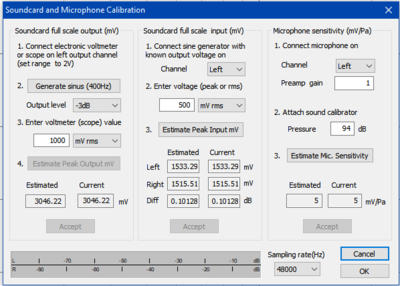

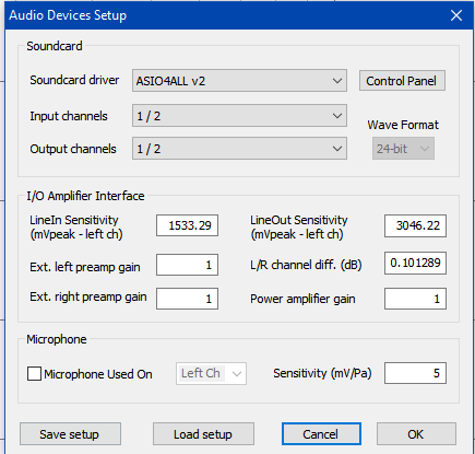

Ik heb de software opnieuw geistalleerd en merk dat als ik hem open hij wel met mijn opgeslagen bestand begint, dus goed teken. vervolgens ga ik de boel ijken door de db waarde op 1v te krijgen en als ik dan terug ga is de waarde bij line in sensetivety wel veranderd, klopt dat?
als alles op 0 uitkomt tijden de calibratie ga ik de versterker aansluiten maar als ik die op 2,83v zet dan krijg ik -14,9db die zou dan toch +9db moeten zjn? ik heb de externe preamp gain op 0,1 gezet, net als die op het arta kastje en de linker schakelaar op off. ook heb ik de db waarde 6 db verhoogd in de generator setup. waar ga ik fout?Als ik naar +9db ga dan zit ik op exact 5vRMS
Als ik daarna weer terug gan naar mij soundkaart calibratie dan staat deze weer op de standaard instelling van 1000mv en 500mv voor de ingang, terwijl mijn goede instelling 1055mv is en voor de ingang 947mv.

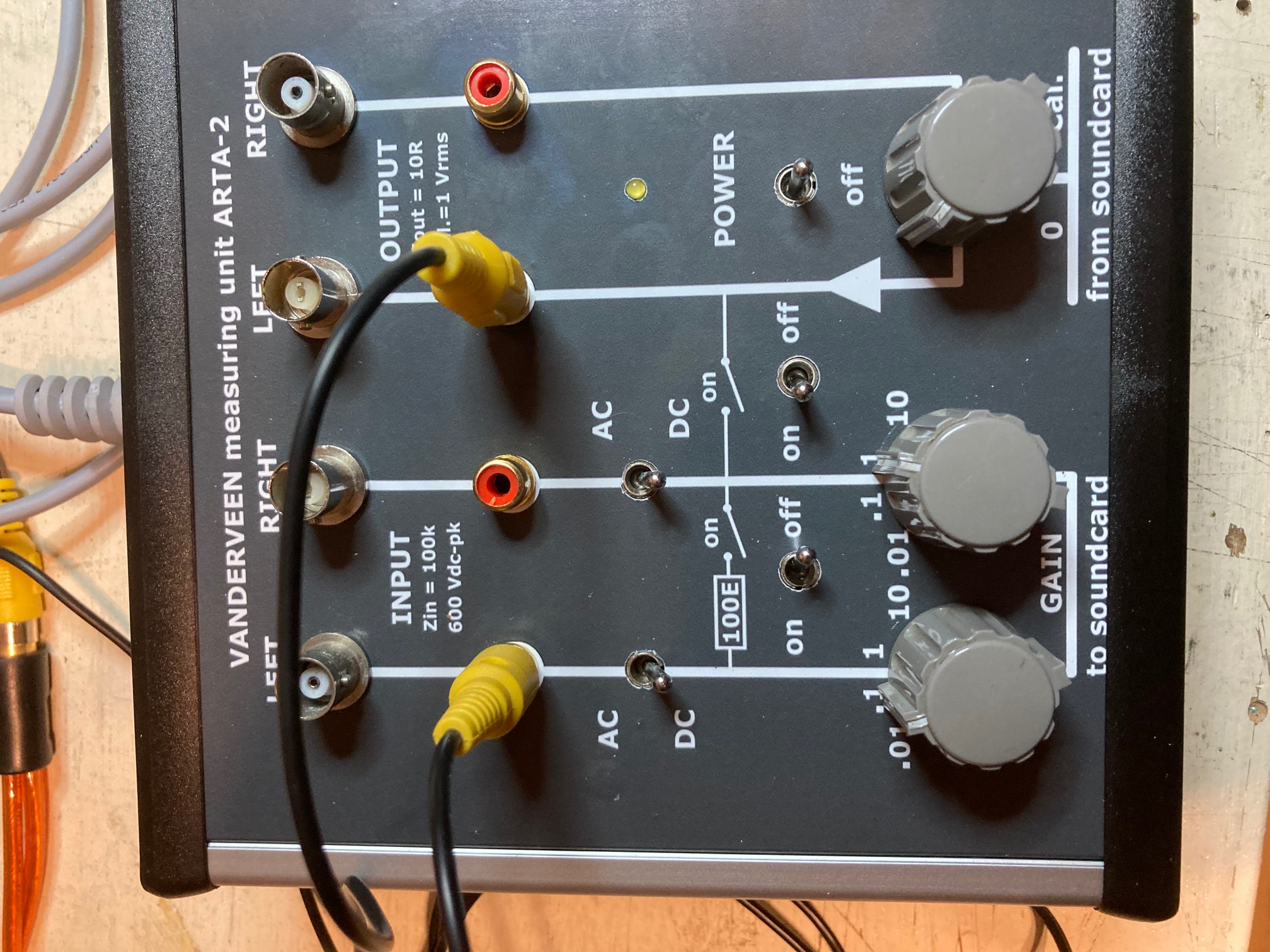

Als je niks aansluit op het Arta kastje, en je zet beide gain knoppen op stand 1 en dus ook op de computer, de 2 schakelaars op ON en de potmeter op CAL. Dan moet in ARTA SPA als je drukt op de rode pijl, de 1kHz piek 0dBV aangeven, en met de DVM moet de left output 1V zijn. Dan is het goed.

Volgens mij heb ik het door wat je bedoelt.
De waardes in calibrate devices die je in eerste instantie moet invoeren om te kalibreren worden gereset na afsluiten. Dat klopt. Dat is normaal. Na het calibreren heb je dit veld niet meer nodig. Arta rekent aan de hand van die gegevens de gevoeligheid uit van de lijn in en uitgang. Dat zijn de waardes in het veld hieronder.
Die mogen dus niet veranderen. Dat zijn de waardes LINE IN en LINE OUT sensitivity. Dat zijn de geijkte waardes. Daar wordt ook het calibratiebestandje van gemaakt. Deze waardes moet je ook in Steps invoeren. Dat kun je met de hand doen of het calibratie bestandje loaden in Steps.
De LINE IN sensitivity kun je gebruiken om fine te tunen. Als je de waarde verhoogt dan verhoog je ook de 1kHz piek in SPA zonder dat je de spanning verandert van 1Vrms.

Ok, dat de 1000mv en 500mv gereset worden is dus niet erg.
Maar die onderste waarden zijn eerst bv 1950 voor de line in, en op het moment dat ik de soundkaart en calibratie heb gedaan veranderen die waarden naar bv 1533 zoals bij jou zichtbaar is in het onderste beeld.
Maar dat geeft nog geen reden waarom ik bij 2,83v toch geen 9 db haal maar -14,9db die zou dan toch +9db moeten zjn? ik heb de externe preamp gain op 0,1 gezet, net als die op het arta kastje en de linker schakelaar op off. ook heb ik de db waarde 6 db verhoogd in de generator setup. waar ga ik fout? Als ik naar +9db ga dan zit ik op exact 5vRMS. Ik ga vanmiddag nog een keer bezig.
