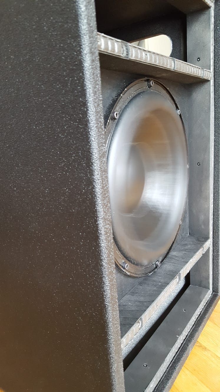

woofertje... vorig jaar mee gewerkt, wat een beest en gewicht! Wel solide, maar helaas scheef de ring erop gelijmd.
Erg veel power in 12", heel mooi
Wil je dit nog eens toelichten Wouter?

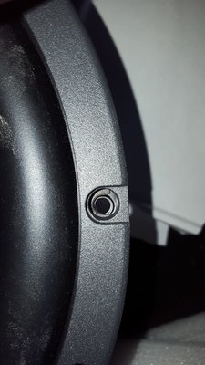

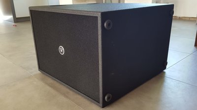

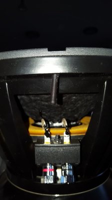

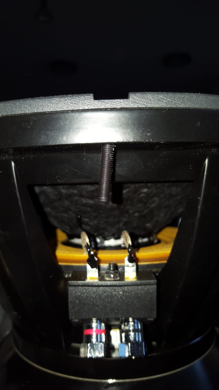

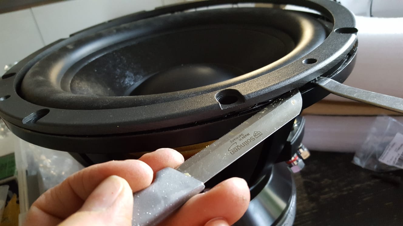

Zeker, ik kon de inbusbouten niet vast zetten want de sierflens was zo ver verdraaid op de korf gelijmd dat ik deze eerst met fohn en schroevendraaier los moest maken. De bouten werden automatisch scheef doorgevoerd, ik heb de foto's nog wel. Drama, hopelijk exemplarisch.

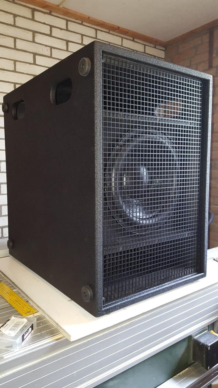

Wel mega mooie woofer. Net als Trio 8, alleen gigantisch zwaar. Ik werk met PA woofers, die wegen duidelijk minder ;-)
Edit, foto's toegevoegd. Ook maar van eindresultaat, wel zo leuk.
