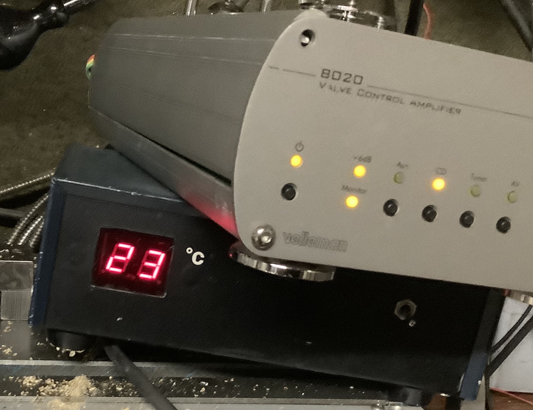

Ik dacht dat die Wima kapot was 400 vdc op 220 AC is erg dicht bij het maximum toelaatbare
Nu zit er een in van 630VAC
Maar ik ga je advies opvolgen Anne ik haal de Kap er af en plak een Temp sensor erop
Kap weer dicht met een klein spleetje voor kabel temp sensor
En dan zien wat de trafo doet

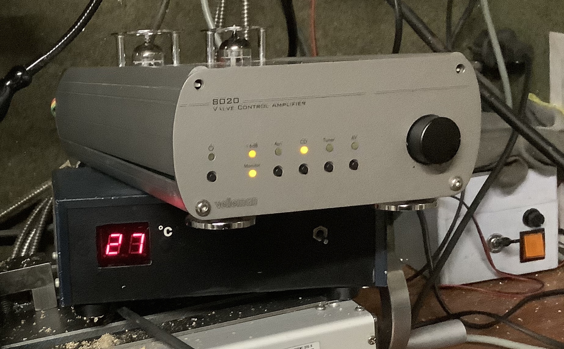

Ja inderdaad Anne
Staat al op 28 graden
Re: Velleman 8020
OpaBert schreef:
Ja inderdaad Anne
Dat is het hier buiten ook al bijna, niet aan de hand zover :D

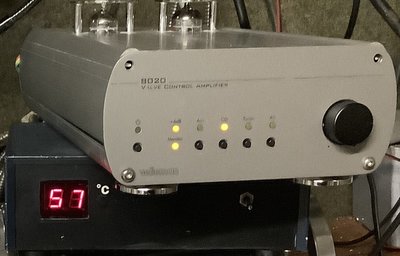

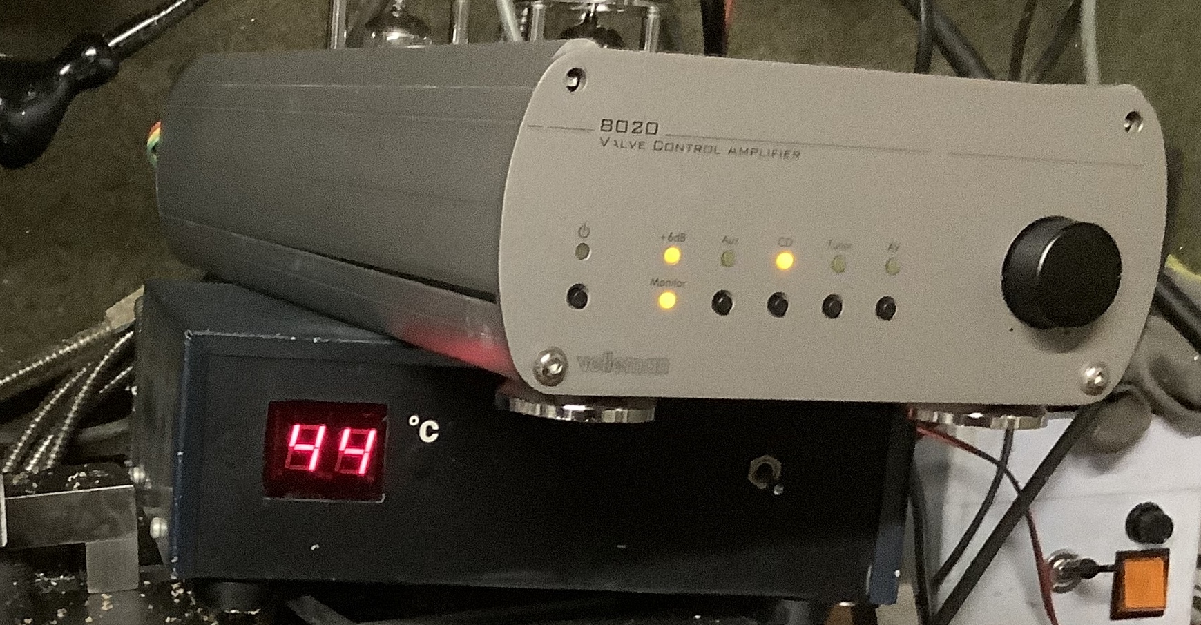

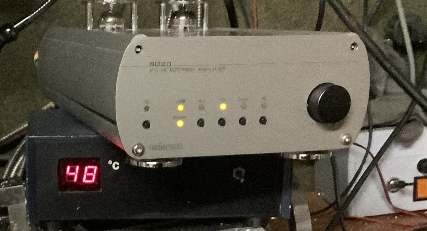

Nog niet Anne weet niet hoeveel later het is maar hij staat nu te knipperen op 44-45
Ondertussen met een ander versterkertje bezig wat niet goed werkt :think:
14.45 Al weer een kwartier te laat voor mn koffie :(
Re: Velleman 8020
Bij Deze is hij goedgekeurd door OpaBert :D

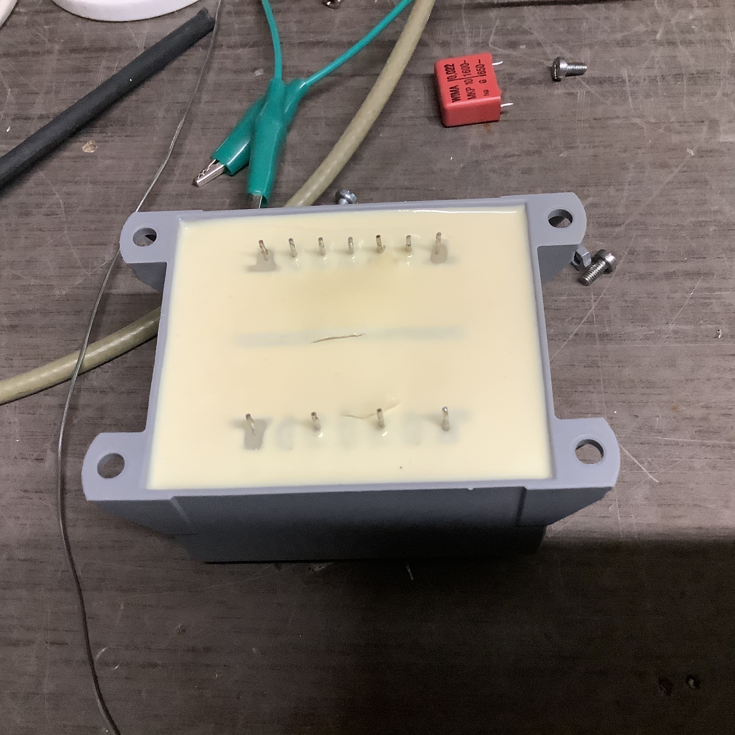

De Velleman is een week of 2 geleden weer terug gestuurd
Vanmorgen erna gekeken en de zekering was stuk Ik had geen 200 mA traag de kleinste zekering welke ik had is 500 mA Fast
Die was erg Fast ook stuk

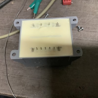

Open geschroefd en de stank van een verbrande trafo kwam eruit Trafo los gesoldeerd
En 3 secundaire wikkelingen de hoogspanning en nog 2 met continuty test 0 ohm
Eruit gesoldeerd en de trafo is op 3 plaatsen open gebarsten
De vorige trafo is ook kapot gegaan Maar alleen de hoogspanning!
Het heeft geen zin om de trafo weer te vervangen door een zelfde
Een trafo uitwendig is een oplossing, maar Ik weet niet of dat de moeite loont

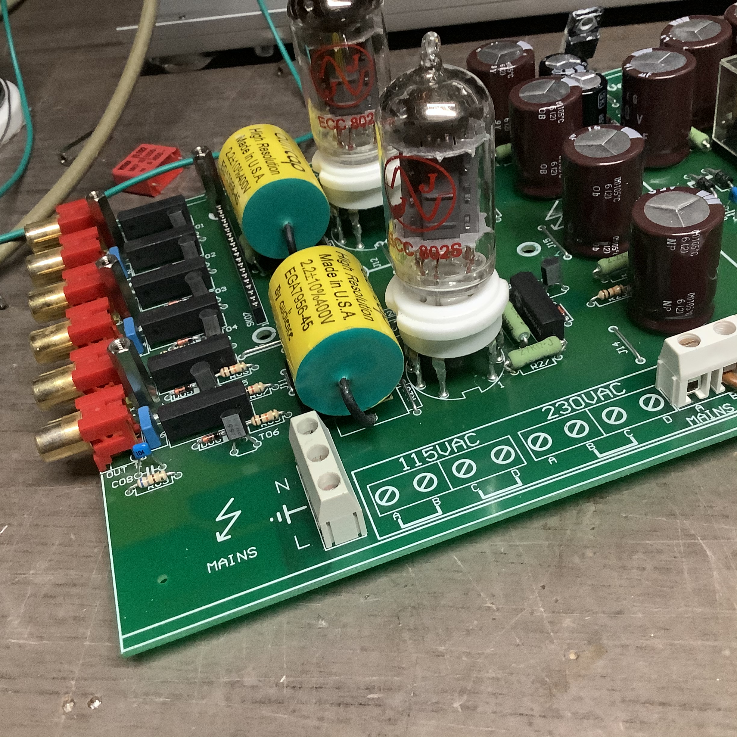

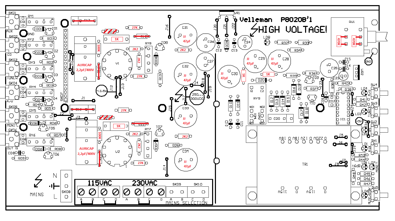

Ik kwam weer een paar auricaps tegen op de plaats waar Wima blok condensatoren gezeten hebben
Die zitten klem tegen de buisvoeten
Zijn die dingen zelfherstellend?

De auricap heeft een vreemd plekje aan de zijkant
Re: Velleman 8020
Die is wel lekker warm geweest inderdaad.......

Die grote Auricap dingen bij de buisvoet kunnen die als ze te warm worden doorslaan waardoor de trafo te zwaar belast wordt en doorbrand
Ik kan wat extra gaten in boren boven de trafo dat geeft dan wat extra koeling
Er past echt geen ringkern trafo in
Alternatief is wat JanGeert heeft gedaan Maar dan wordt het weer een heel project
Moet toch gewoon te repareren zijn
Als de trafo er is zal ik wat stromen meten om wat meer info te kunnen geven .
