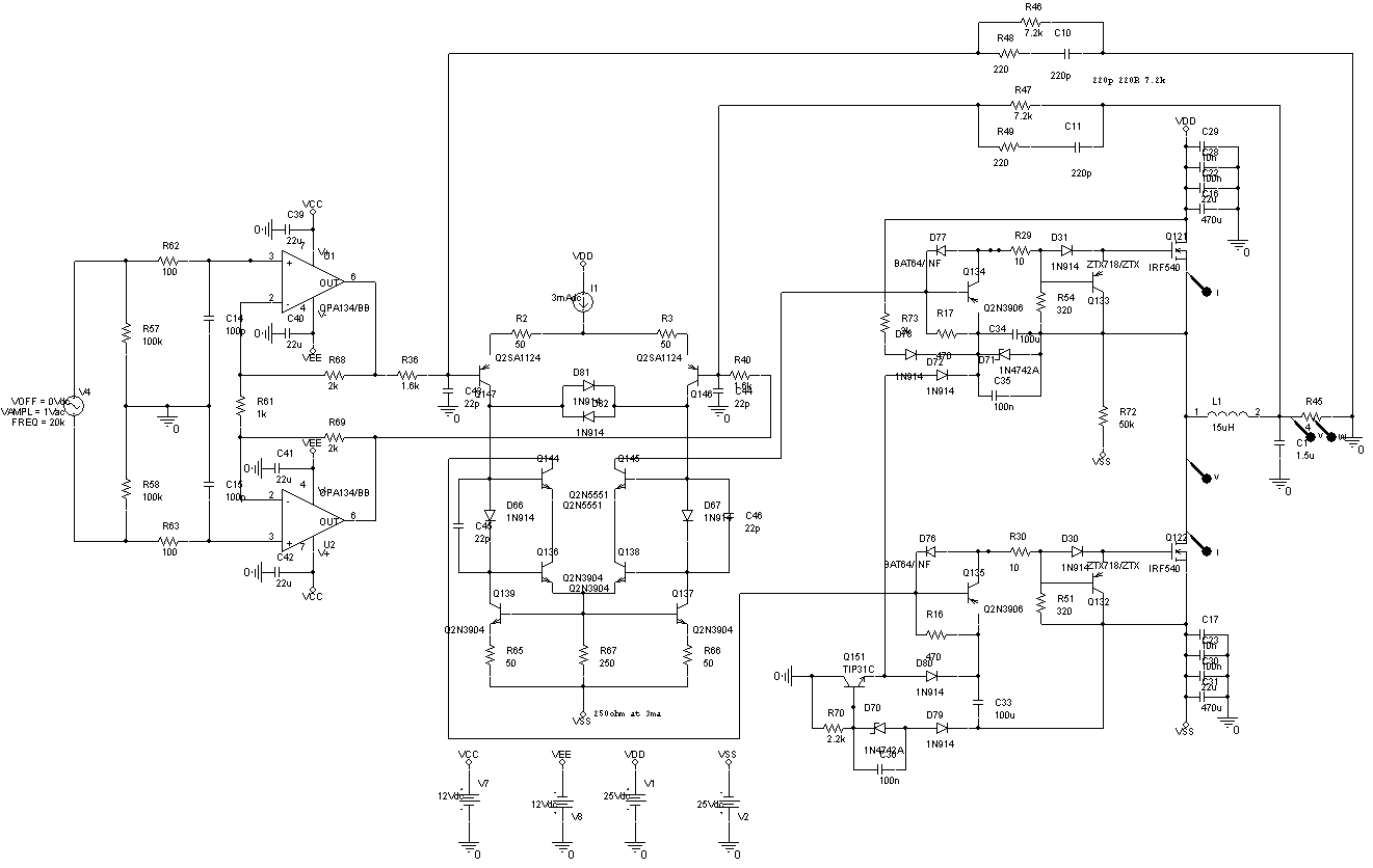

Wat is eigenlijk het voordeel om de versterker symmetrisch aan te sturen als je het gebruikt in een actieve luidspreker (plate amp)? Ik neem aan dat je de UCD symmetrisch uit de DSP wilt aansturen.
Wat vind je van de UCD400 clone ingangstrap? schema

Bart van one world solutions gaf me een andere schakeling mogelijkheid die het in een stap deed. Feitelijk twee differentiële buffers naast elkaar die dan de 1.65V weg poetsen, met daarbij gelijk 2de orde filter etc. Dus die schakeling ga ik ook bouwen en testen op breadbord en dan een keuze maken.
Reden is dus niet lange verbindingskabels en dan storing onderdrukking, maar meer dat beide uiteinden die ik met elkaar moet verbinden al symmetrisch zijn, dus lijkt me het makkelijker/beter om het tussenstuk dan ook maar symmetrisch te doen.
Heb nog niet gemeten aan de drivers, plan was om dat te doen als versterker gedeelte dat de boel gaat aansturen op orde is. Maar kan zeker even kijken wat er gebeurt met een serie weerstand naar de BMR56. Als het wat brengt is het wel handig. Het mid/hoog kanaal zal toch wat minder te doen hebben dan het laag kanaal, dus als ik die wat harder moet aansturen vanwege de serie weerstand, dan is dat weer gunstig voor de SNR. Had al lopen denken naar manieren om SNR van dat kanaal te verbeteren, omdat na het highpass filter van actieve crossover de signaal niveau’s daar wat lager zijn. Als het werkt dan lost het gelijk dat deel van puzzel op.
