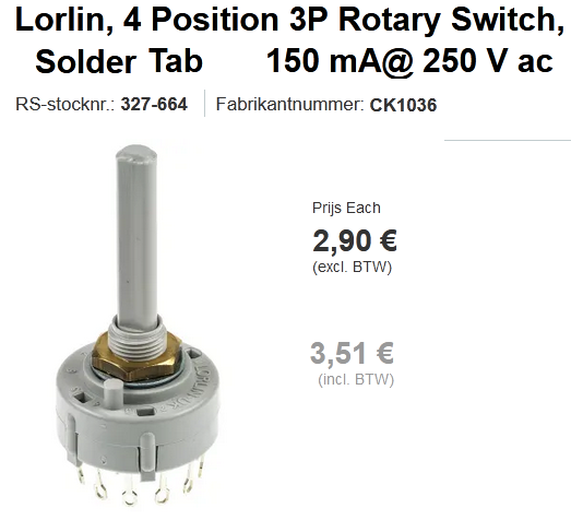

wat voor type rotary switch is geschikt om bijv 3 ingangen te maken?
En zit daar veel verschil in de merken?
Jan Geert
Berichten: 1353
Locatie: Leiden
Re: EL84 PP UL bouwen
Bericht door Jan Geert »
Je kan gewoon een Lorlin 2x6 nemen. 2 moedercontacten, standaard kan je tot 6 ingangen erop zetten, maar ze hebben een ringetje met een pennetje. Dat zet je dan zo neer dat hij mechanisch het aantal standen heeft dan je nodig hebt (3 in jouw geval). Kost maar een paar euro.
Een andere mogelijkheid is om met zo'n lorlin een kleine spanning te schakelen die een setje OMron relais aanstuurt dicht bij de ingangen. Afhankelijk van de indeling van de kast is dat soms handiger omdat je dan niet een hele signaalkabelboom van voor naar achteren door de kast hoeft te jojo'en.
Je hebt dan wel een hulpspanninkje van 5 of 12v oid nodig. Dat is vaak geen probleem, aftakken van de gloeiwikkeling bijvoorbeeld.
Die Lorlin wordt meestal aangeboden voor montage op een print, hebben dan pinnen ipv soldeerogen.
Maar ze hebben er wel met ogen,
Andere mogelijkheid is bij E.E.O.
iets duurder maar lijkt me makkelijker, zit niet zo dicht op elkaar.
peterl
Berichten: 2418
Locatie: Enschede
Bericht door peterl »
Bij die lorlin, moet dat dan maak voor breek of breek voor maak zijn?????
Berichten: 6144
Breek voor maak en dat is de Lorlin.
