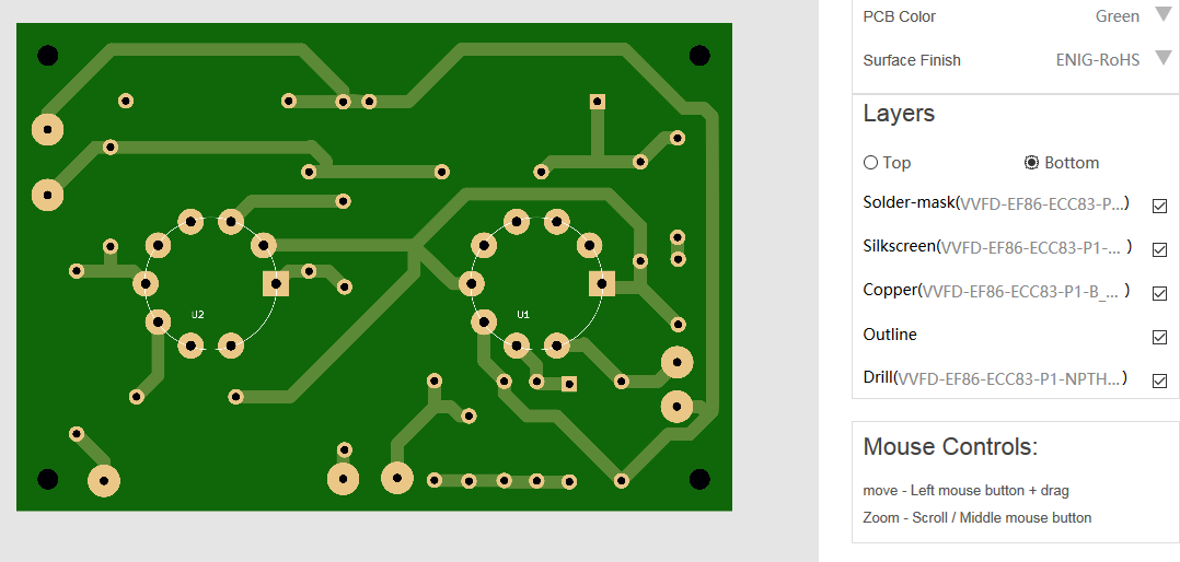

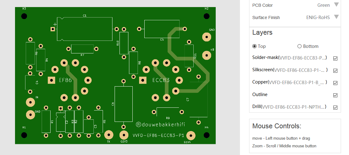

Vandaag eerst even het gras gemaaid, maar nu heb ik even tijd om de printen te bestellen.
Ik heb zo veel mogelijk file's in een zip gezet en deze bij jlcPCB aangeboden.
Verder kon ik via gerberview nog een keer bekijken wat het gaat worden.
Gelijk maar besteld dus afwachten nu.

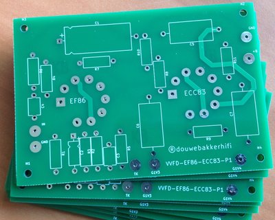

Vandaag kreeg ik de printjes binnen van JBCpcb. Precies 8 dagen na de bestelling. Kan ik hiermee ook weer verder.

douwebakker schreef:
IMG_1590.JPGVandaag kreeg ik de printjes binnen van JBCpcb. Precies 8 dagen na de bestelling. Kan ik hiermee ook weer verder.
Mooi gemaaktt douwe Petje af hoor :dank: :dank:

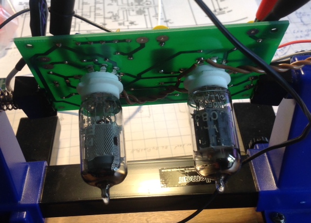

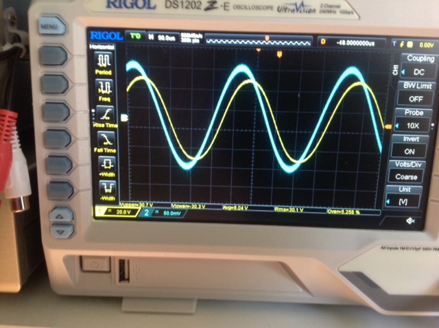

Aan het etsen ben ik nog niet toegekomen, maar ik wel vast een van de printjes in elkaar gezet en aangesloten op 6,3V gloeispanning en 315V hoogspanning. Bij een belasting van 470K (de roosterlekweerstand van de eindbuizen) komt er royaal 30V rms uit. Dat lijkt me voldoende om de meeste eindbuizen uit te sturen.
