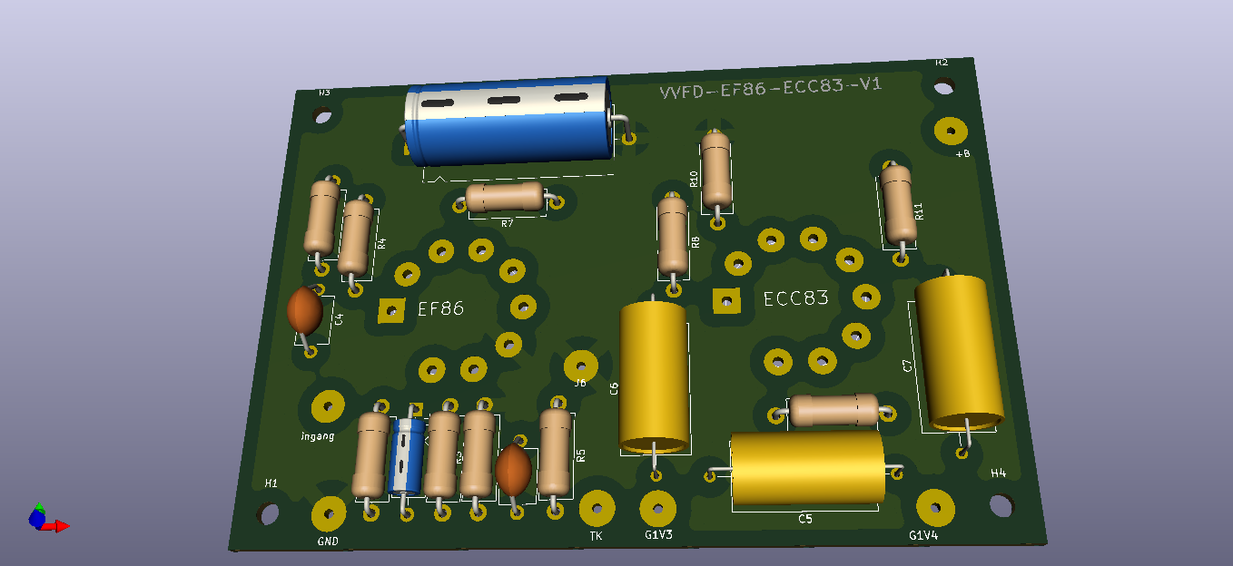

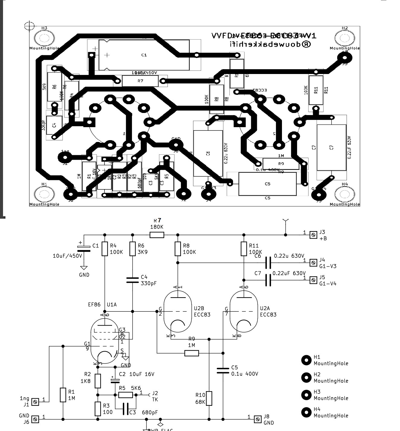

Beste zelfbouwers,
Als ik een versterker bouw maak ik altijd gebruik van een voorversterker en fasedraaier die ik als module in elkaar zet.
Meestal gebruik ik hiervoor een EF86 als voorversterker en een ECC83 als fasedraaier. Het shema komt van een oud artikel uit de Elektuur (vierpitter) en werkt naar volle tevredenheid. Zo'n module kun je eigelijk voor heel veel verschillende eindtrappen gebruiken. Zelf werk ik veel met EL84, EL34 en KT88 om maar eens wat te noemen. Op amerikaanse site's kom ik vaak kant en klare printjes hiervoor tegen (Dynaco o.a.) en zodoende ben ik aan de slag gegaan om een dergelijk printje te tekenen.
VV-print.pdf
(21.7 KiB) 50 keer gedownload
VV-schema.pdf
(40.67 KiB) 49 keer gedownload
Het is voor mij de eerste keer dat ik een printje teken in KiCad en voordat ik ze ga bestellen bij JLCPCB zou ik het op prijs stellen dat julie even bekijken of ik ook fouten heb gemaakt of dat er dingen zijn die beter kunnen.
Bij voorbaat dank

Mooi getekend Douwe hoop dat er iemand in springt om het nate kijken
Ik maar 1 vraag opm dat is , moet aan de G1 van de EF86 geen stopweerstand 1K Ω

Nou nee Bert, dat lijkt me niet nodig. Bij een eindbuis moet je het wel doen natuurlijk. Daar is het signaalnivo veel groter en heb je kans op oscilleren.

Die stop weerstand is er toch niet alleen tegen oscilleren ,maar ook tegen de HF?

Dag Demo, dat weet ik ook allemaal niet hoor. Zoals genoemd is het oorspronkelijke schema overgenomen uit de elektuur van november 1984 en daar zit er ook geen in.

Allereerst,kun je niet beter de buisvoeten aan de andere kant van de print zetten,geeft wat meer mogelijkheden om de print aan een bovenplaat te bevestigen.Dan zitten de componenten niet in de weg.
Ik vind je los bedrade opstelling het beste,gaat je niet lukken met een print blijft het altijd polderen en hopen dat de lay-out werkt.
Maar goed printje dus :-k
Dank je Demo, prima idee om de buisvoeten aan dee andere kant van de print te maken. Het houd wel in dat de lay-out van de print helemaal veranderd.

Nog een paar dingetjes qua lay-out.
Probeer de massa,s te combineren voor beide buizen, apart 1 massa punt en dan pas verbonden tussen de twee buizen..
Probeer baantjes die onder componenten lopen er haaks onderdoor te leggen.Dus niet schuin.
Neem wat meer afstand tussen Massa en Hoogspanning,niet te dicht langs elkaar laten lopen.
Hou de hoogspanning uit de buurt van G1.
Liefst geen baantjes onder de buisvoeten.(lijkt vaak een makkelijke oplossing,maar kan zorgen voor overslagen waar je nooit meer bij komt!)
Er zal nog wel wat meer zijn ,maar dat komt nog wel. :)

OK, bedankt voor je tips Demo. Ik ga morgen weer met frisse moed aan de slag met de nieuwe layout vanwege de Omgekeerde buizen. Tot zover bedankt.

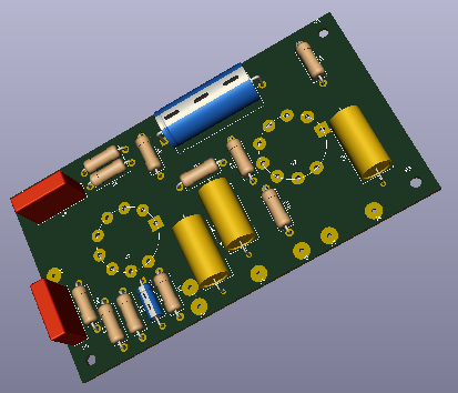

Goedemiddag,
Ik ben inmiddels weer wat verder met de print. De suggestie van Demo om de buisvoeten op de andere kant te monteren heb ik meegenomen in het nieuwe ontwerp. Ik ben er nog niet achter hoe ik de PDF in een keer op het scherm kan laten verschijnen, maar misschien kan iemand van jullie me dat vertellen.

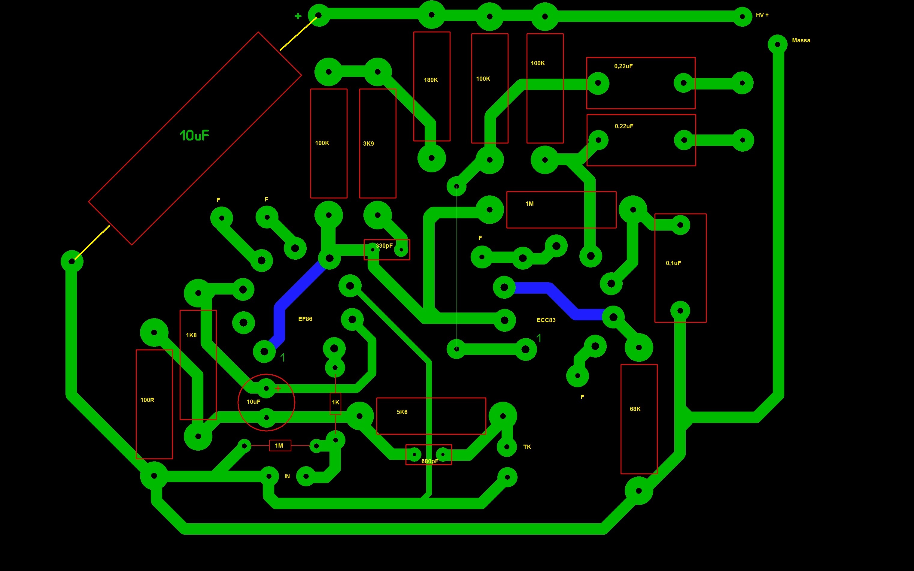

Berichten: 6144
Re: Voorversterker en fasedraaier board
zoiets?
(pdf openen,druk dan print screen,open paint en druk links boven in de balk op plakken)

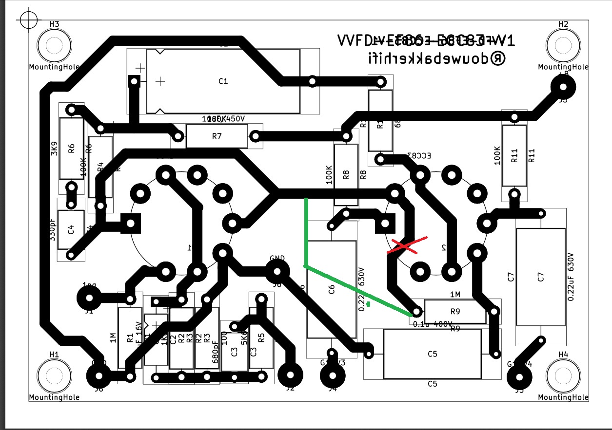

Berichten: 6144
Zou dit veranderen,scheelt weer een baantje tussen de buisvoeten,minder kans op sluitingen/storingen.
En ik zou er toch een 1K weerstandje in gezet hebben als roosterstop weerstandje op G1 van de EF86 buis,als je die niet wilt gebruiken kun je dan de aansluiting doorverbinden. Als je dan toch onverwacht storingen krijgt zonder,heb je in ieder geval de mogelijkheid er 1 te plaatsen.
Zou de baantjes tussen de buisvoeten als tweede laag zetten op de print dan zit de buisvoet niet over het baantje.
Een twee laag print (boven en onderkant) dus. (wat ook standaard is bij de printboer)
Hoeft niet perse,maar als je toch het gerber maken moet aanleren.
Was ook wat aan het stoeien geweest......... :mrgreen:
Wat in blauw is is de tweede laag (top laag) .

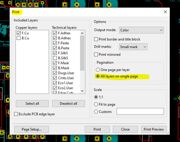

Berichten: 33828
douwebakker schreef:
... Ik ben er nog niet achter hoe ik de PDF in een keer op het scherm kan laten verschijnen, maar misschien kan iemand van jullie me dat vertellen.
kan je printen naar een PDF? dan is t makkelijk, gewoon met KiCAD print

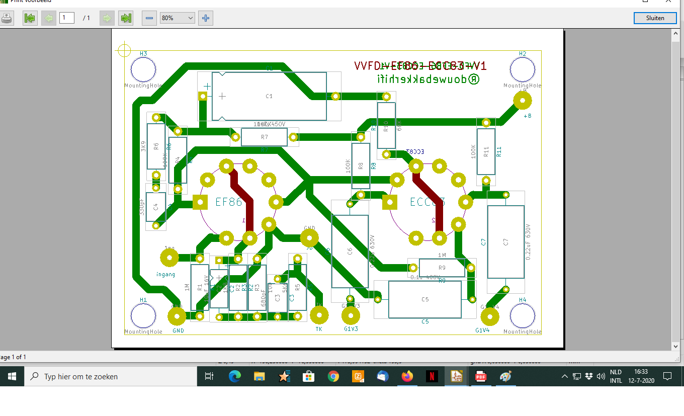

douwebakker
Berichten: 2173
Locatie: Vledder Drenthe
Bericht door douwebakker »
Demo, zo dan?
Spoortjes bij de buizen hadden ook net zo gemakkelijk in het groen gekund, maar zo is het ook mooi vind ik.
Even voor de duidelijkheid, "F" staat voor de onderdelenkant en "B" voor de koperkant ?
Kan belangrijk zijn ivm de buisvoet boven of onder.
Ook soms lastig bij printtekenen, kijk je tegen de onderkant aan of zie je die alsof de print doorzichtig is (van bovenaf).
Wel te zien als er tekst is, als die gespiegeld is kijk je door de print heen.

Ja Anne, ik heb gemerkt dat het knap lastig kan zijn. De groene banen zijn de onderkant en de rode de boven kant.
De onderdelen zitten aan de bovenkant en worden aan de onderkant doorverbonden. De buisvoeten zitten aan de onderkant. En het is straks de bedoeling dat ze op de kop in de versterker komen. Ik maak dan gaten van 25 mm in het chassis en monteer de printen met afstand busjes van 10 mm onder het chassis
