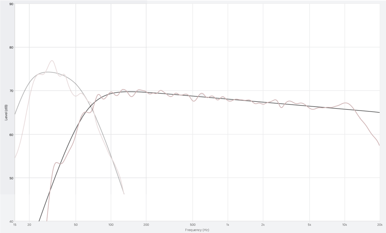

Ik kan mij ook heel goed in dit soort curves vinden, licht maar linear aflopend richting hoog, met een tand extra sublaag.
Het ligt er natuurlijk, zoals terecht al gezegd, wel aan wát je nou precies aan het meten bent. Anechoisch en vol op de as is zoiets natuurlijk niet echt de bedoeling :).
In mijn geval : ik neem een fors aantal meetpunten rond de luisterbank, op luisterhoogte. Dat zal een oppervlak van +/- 2 vierkante meter zijn.
Op al die punten neem ik een steady state response op. En daarvan maak ik 1 (ongewogen) gemiddelde.
Het resultaat daarvan, heeft (zoals Jeroen zegt) inderdaad veel overeenkomst met een in-room meting op ergens tussen 15-30 graden.
Na lang trial-and-error en veel geduld, komt dit dicht in de buurt van mijn ideaal. Een combi van mijn target, en het resultaat ervan :
(Sorry, ranzig plaatje, ik moest een overlay maken...). Ik ben er wél van overtuigd dat dit plaatje er anders uit zou zien in een andere ruimte, en waarschijnlijk ook met anders afstralende luidsprekers.
Precies hoelicht zoeits moet aflopen : dat ligt veel gevoeliger, dan ik tevoren dacht.
Voor mij klinkt dit heel natuurlijk, rustig, maar zeker niet tam. De 'schade' of verandering in het anechoische plaatje is een stuk kleiner, dan je misschien zou denken.
Twijfelpuntje in mijn geval nog : ik denk zo af en toe, dat het gebied rond 100Hz nog iets te aanwezig is. Soms wel, soms niet.
Is sowieso een stukje waar ik iets allergisch voor ben....en zeker met het liften van de sub steekt dat soms wat meer de kop op.

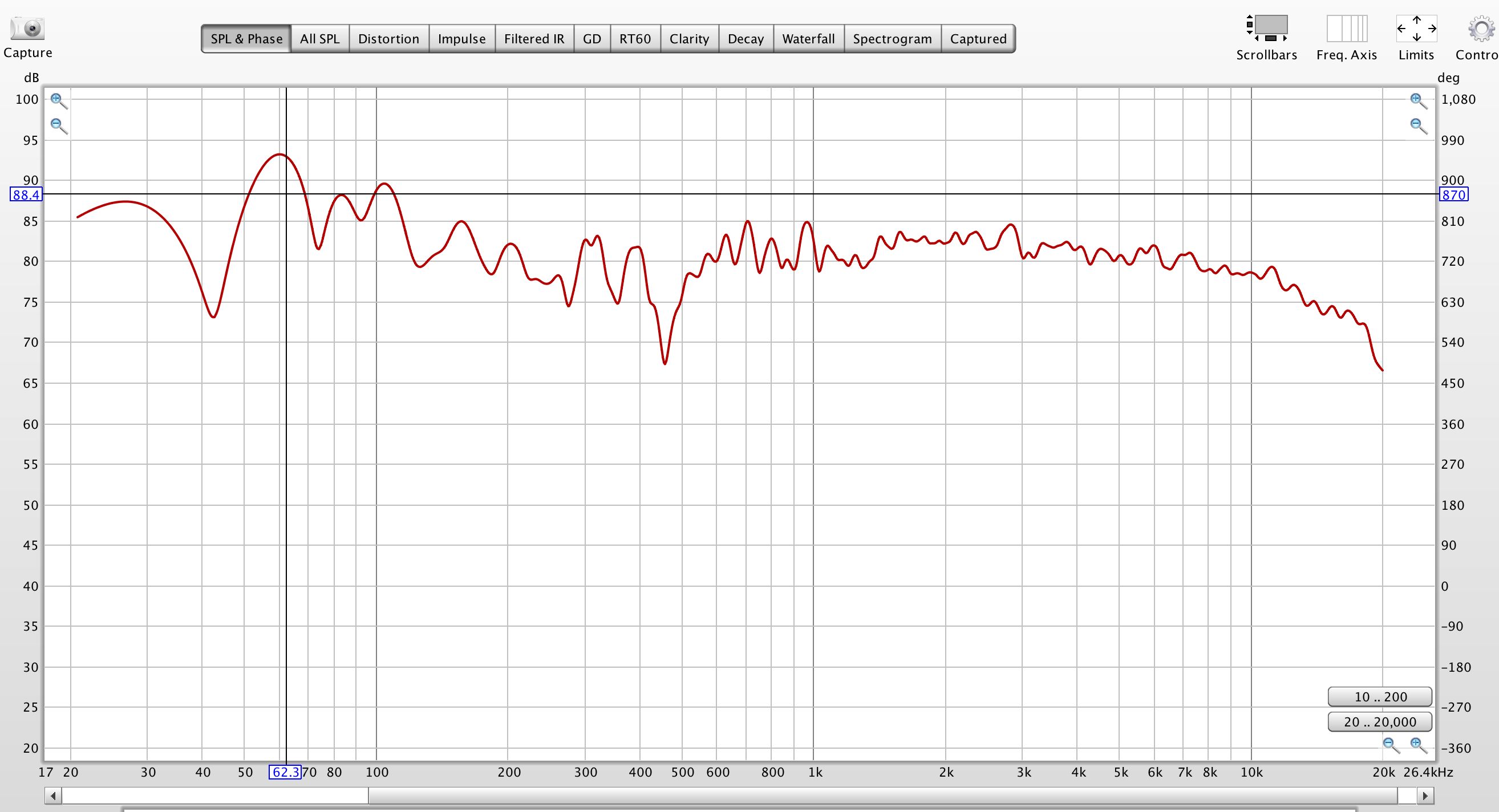

Net even een room-meting gedaan van alleen het rechter-kanaal, microfoon precies op de luisterplek. Ik had niet veel tijd om met beide speakers aan te meten, en de microfoon perfect te plaatsen. Doe ik misschien morgen even als ik iets meer tijd heb.
Dit is de room-response, met een beetje smoothing op de graph:

Dat komt dus van nature dicht in de buurt van de curves die Toole vindt en prettig zijn om naar te luisteren. Het ziet er prima uit.
Een tikkie meer energie van 200-600Hz zou geen kwaad kunnen, zit waarschijnlijk in je ruimte en niet in de speaker. Verder, als je speaker in orde is, zit er mogelijk iets teveel galm of echo tussen parallelle wanden in je ruimte rond 2kHz waardoor er wat extra energie ontstaat in dat gebied.
De dip iets boven 40Hz heeft waarschijnlijk te maken met destructieve interferentie of met een staande golf. Wat is de lengte van je luisterruimte en op welke plek van je ruimte zit je te luisteren? Is dat bijvoorbeeld op 1/3 van de lengte van de ruimte ten opzichte van de wand achter je met een ruimtelengte van ca 6 meter? Ik denk 6 meter vanwege de indruk van staande golf op 28Hz (halve golflengte). In dat geval zou de dip op 40Hz te verklaren zijn door destructieve interferentie op 1/3 van de lengte (3/4 golflengte past dan in de lengte en dan zit je net in de dip van de kwart golflengte).

De lemgte van de woonkamer is idd bijna 6 meter. Ik zit op de bank, op ongeveer 2/3 van de speaker. 4 meter dus. De speaker staat 40cm van de muur, maar wel blak naast een kast. Hij staat dus zeg maar ‘semi’ in de hoek.

Ja, klopt precies dan heb je die dip. Als je twee meter naar voren gaat zitten is het bij 40Hz juist heel goed, neutraal zonder resonantie. Als je achter je een sub zet dan werkt het net andersom voor je huidige luisterplek en kun je met de sub die dip bij 40Hz opvullen. Om dat echt goed voor elkaar te krijgen met goede integratie en een vlakke respons moet je het afzonderlijk opmeten en de juiste instellingen vinden. MSO is daar de mooiste tool voor die ik nu ken.
Thanks - als ik lekker de tijd heb om ontspannen te luisteren, dan zet ik de speakers meestal iets (40cm) naar voren, ik zal eens een meting doen met die opstelling. Ik heb wel eens begrepen dat het af raden is om dips (in de room-response) te boosten, maar dat een peak prima plat te slaan is. Klopt dat?
