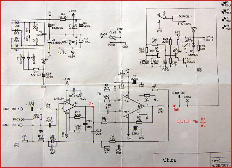

Van dezelfde schakeling is er ook een chinese versie, zou wel kunnen dacht ik.
In 't rood bijgezet zoals ik dacht dat het de bedoeling was.
Gisteravond, in de gauwigheid, een R verwisselt in de stroomformule.De R3 hoort dus aan de andere kant van =teken.

Dat is een kopie i.d.d.

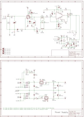

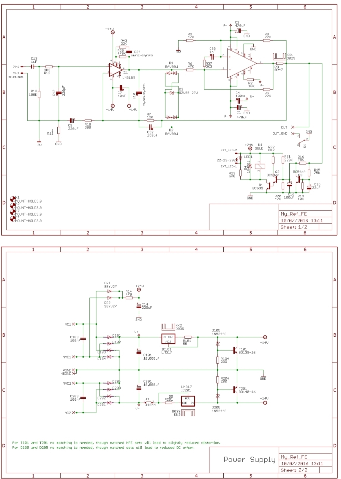

Zal vandaag proberen een geluidsfragment van de brom als bijlage toe te voegen. Link naar schema wat Pjotr post komt uit 2006, deze print is een doorontwikkeling van die print geloof ik en zal rond 2016 zijn ontwikkeld mbv forumleden van diy audio.com
Ervaringen waren prima, geen gekke verhalen over gehoord toen. En waarom geen CA... Geen idee. Waarschijnlijk niet gezien toen. Helaas. Wel een Knuisje dac gekocht en gebouwd, staat nog steeds naar volle tevredenheid te draaien.

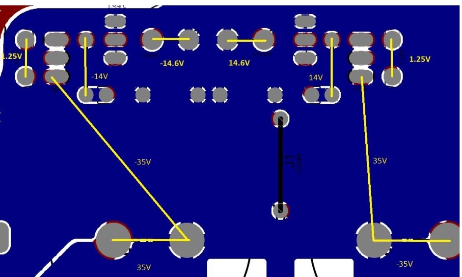

In de bijlage een schema van de Fremen en een overzicht van de verschillende spanningen.

Ja zeg, daar moet een beetje versterker zich toch niks van aantrekken? En zeker zo iets pretentieus wat zich reference noemt :D De LM3886 is hier als een Howland current pump geschakeld. De opamp maakt er dan weer een ordentelijke spanningsversterker van. De uitgang is dus een stroombron en levert dan meer spanniningsversterking bij hogere LS impedantie. Maar het -3dB knikpunt van de OL-Gain schuift dan wel mee omlaag (GBP verandert niet).

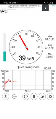

Net weer even aangesloten en 'gemeten': het gaat volgens de app TE Tuner om een perfecte 50hz brom van rond de 40dB op ongeveer een halve meter afstand. Vlak voor de speaker is het 50dB.
Twee geluidsfragmenten opgenomen, maar deze uploaden niet.
