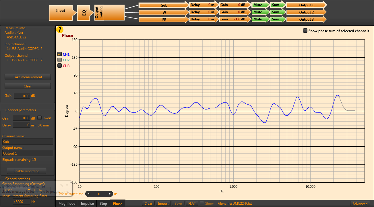

Heb net een REW impulse meting van de UMC22 (loopback van kanaal2) geimporteerd in HFD.
Exporteren uit REW gaat goed, maar er staat bovenin de file tekst met de gegevens van de meting.
Nadat die regels weggehaald waren kon ik de data importeren. Sample frekwentie goed ingevuld.
Start tijd aanpassen en fit impulse werkten vervolgens.
De Magnitude response was eerst niet zichtbaar, maar bleek bij -70dB te zitten en zag er goed uit.
Dit lijkt allemaal goed te gaan!

De fase responsie geeft nog wel een vreemd resultaat.
Overigens gaf importeren van de ruwe REW file dezelfde resultaten.

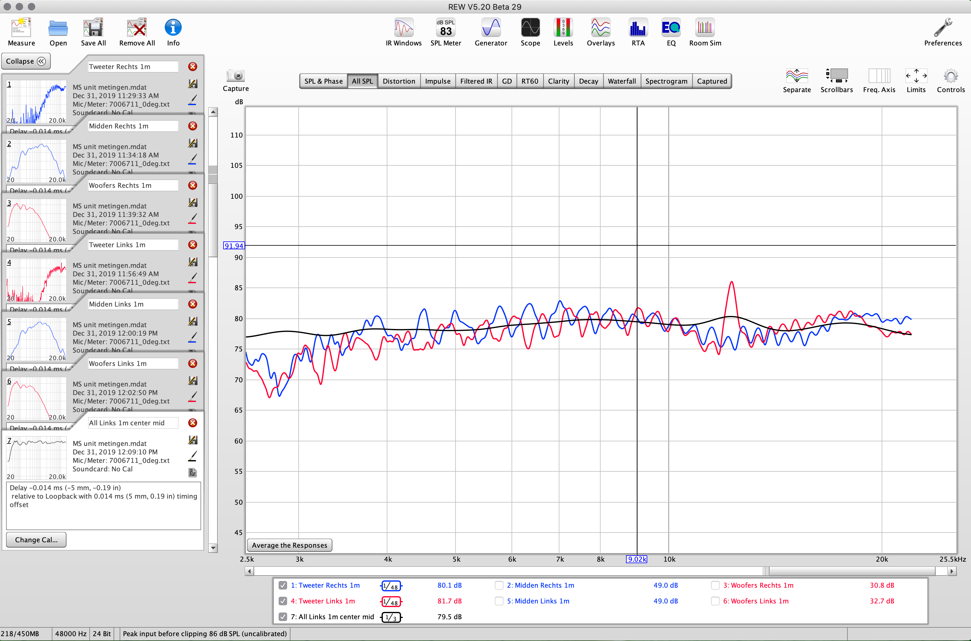

Vanmiddag ben ik met de EQ functie van de Hypex in de weer geweest.
Eerst alle correcties (BoostCuts) uit de filters gehaald en in de filters voor de drivers alleen maar de 'echte' filters gezet zoals de hoog en laag doorlaat en de LWT's etc.
Daarna ben ik met de EQ functie begonnen de response wat vlakker te trekken. Dat gaat heel aardig en je kan redelijk vlot werken tot je het resultaat hebt waar je naar op zoek bent. Bij mij ziet dat er dan zo uit:
Met deze response gemeten in REW:

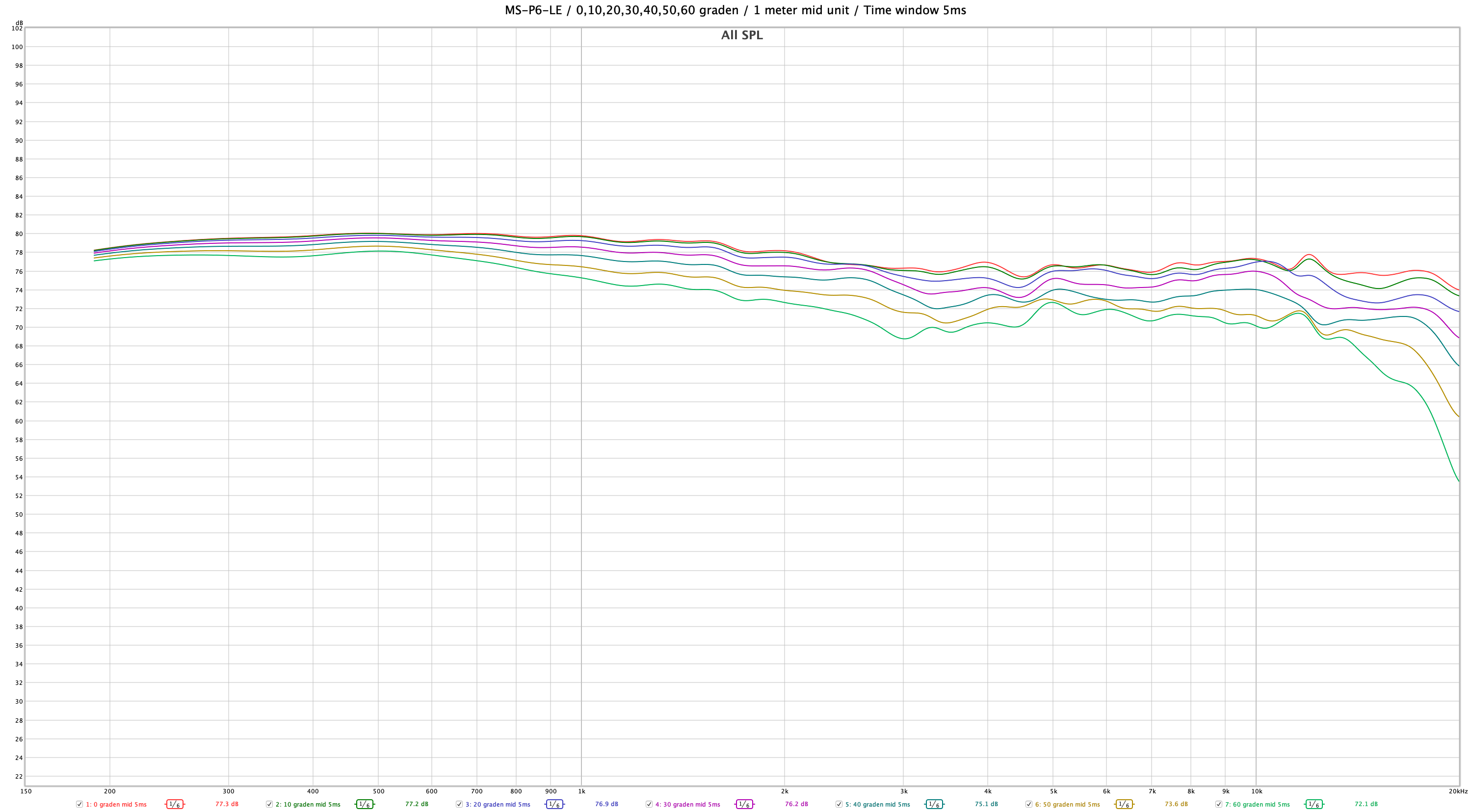

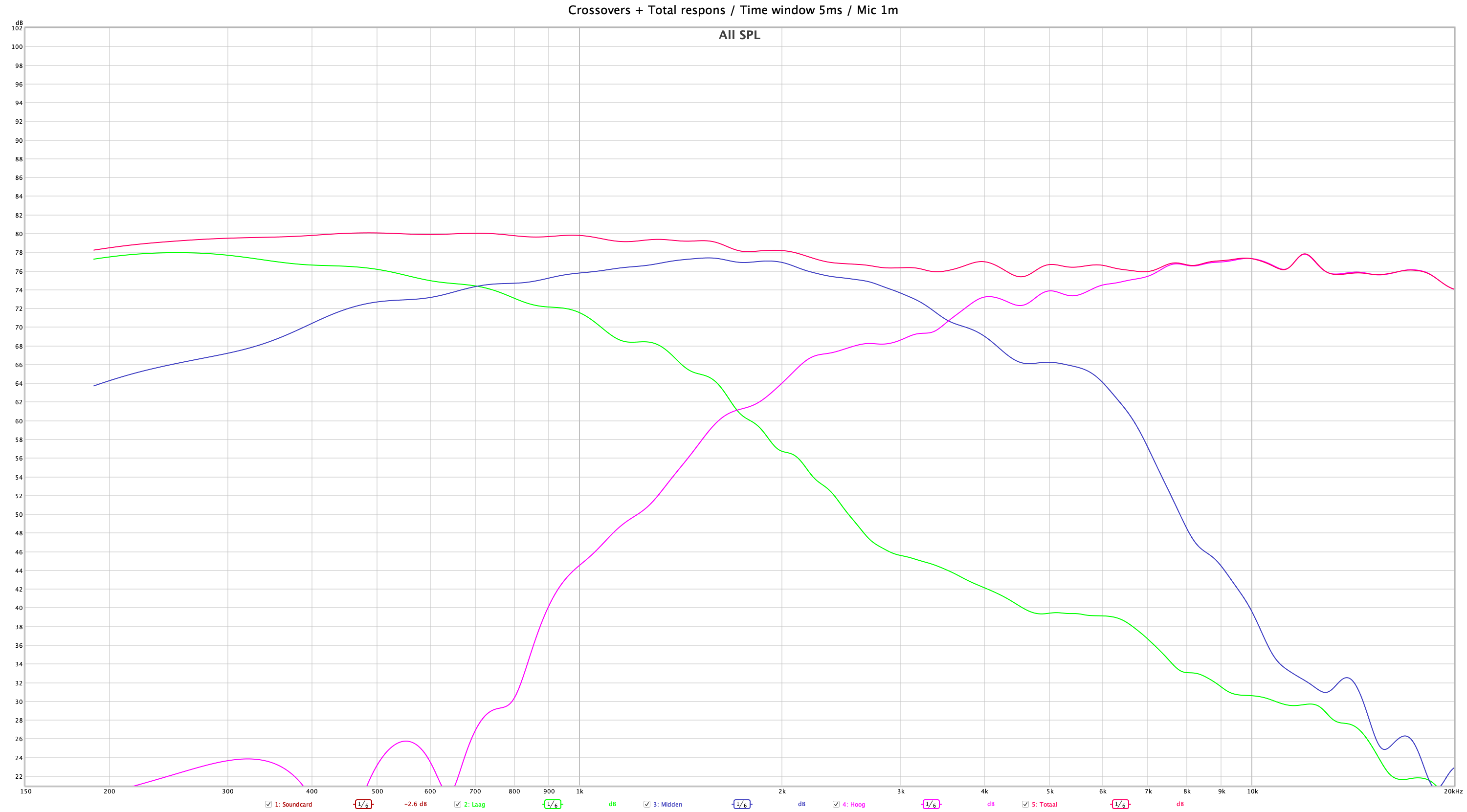

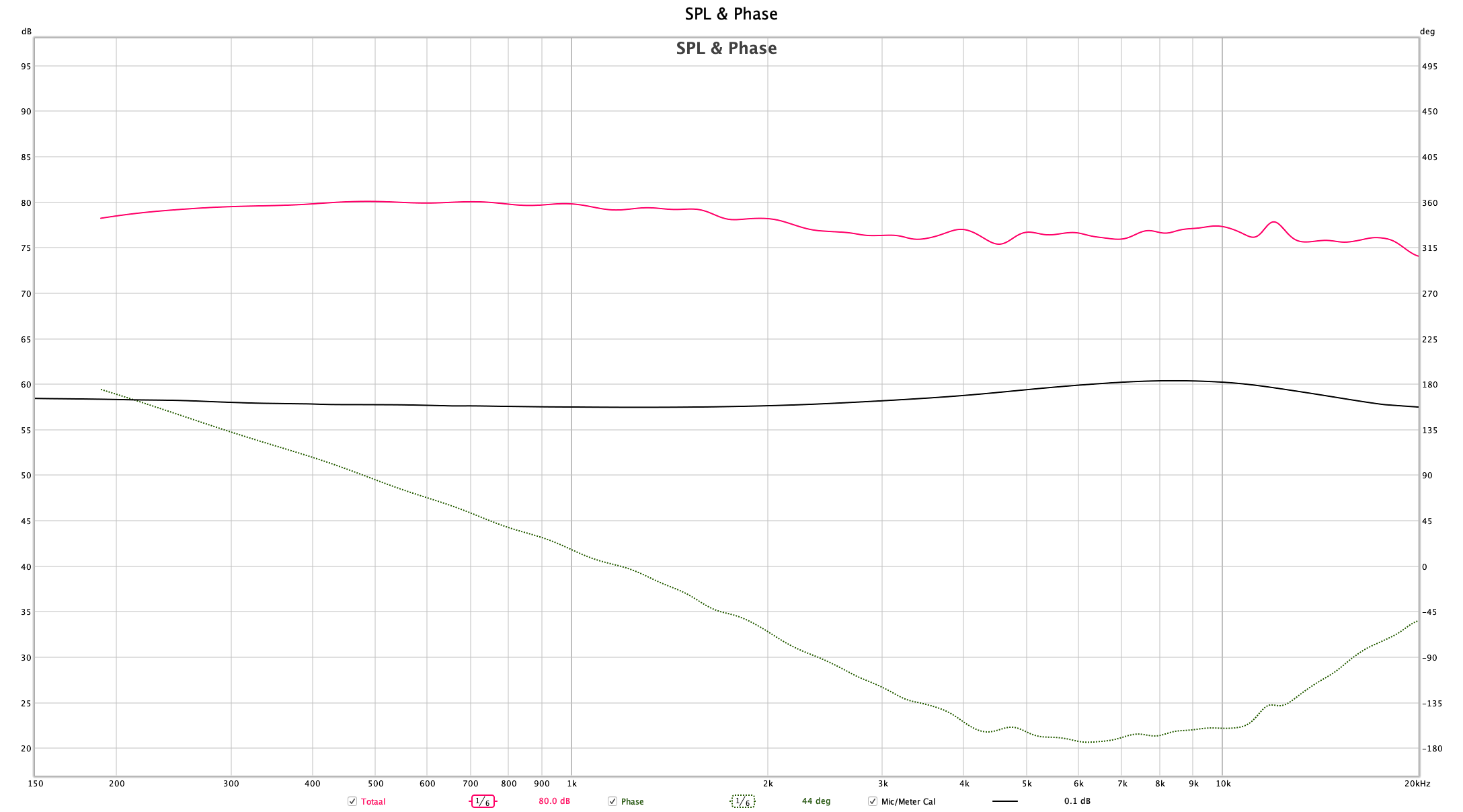

Gisteren en vandaag bezig geweest om filters te creëren voor MS-P6 speakers, in eerste instantie dmv metingen met HFD maar ik raak daarin al snel het overzicht in kwijt, het is mij ook niet duidelijk hoe je nu een time-window in moet stellen/verstellen, het leek er op dat die zelf gegenereerd werdt maar niet lang genoeg om wat met het laag te kunnen onder de 1000hz.
Uiteindelijk teruggegrepen naar REW wat voor mij in ieder geval veel fijner en overzichtelijker werkt.
Wat mij ook opviel is dat als je bv begint met het laag inregelen en de twee ander kanalen op mute hebt staan er bij elke filter upload die dichte kanalen weer open gaan, ook krijg je elke keer weer een bevestiging dat de uploads voltooid zijn terwijl je dat ook aan de lopende balkjes ziet, dit leidt ertoe dat je onnodige handelingen moet doen tussen elke meting.
Uiteindelijk is het eindresultaat wel weer heel erg goed :D
0 tot 60 graden
SPL & Phase
Vervorming
Time window

Netjes! Ik ben benieuwd waar dat kleine buitje bij ongeveer 12Khz vandaan komt. De response loopt wat af (4 tot 6 db) van 1Khz of zo?, wat niet per se ongewenst hoeft te zijn. Is dit ' by design' of de naakte meting?
Voor de hoekmetingen doe ik altijd stappen van 15 graden, tot 75 graden, maar goed, dat is hier niet zo relevant natuurlijk. Dit geeft een heel goed beeld!
Ik heb onder Preset 2 & 3 dezelfde filters, maar dan iets aflopend. Ik luister het meest naar het filter dat ongeveer 1.5dB af valt vanaf 1Khz.

Er zit nu zo'n 3,5dB verzwakking op het mid/hoog en hoog, niet iets waar ik bewust voor gekozen heb maar meer afgedwongen vanwege de mid en tweet response, liefst had ik de lijn vanaf 400 hz tot 1500 hz doorgezet in het hoog, nu zit er een flauw 1dB dalletje in het 1500 hz tot 10 Khz gebied, ik heb dat geprobeerd te optimaliseren maar dat bracht alleen maar meer onrust in het verloop.
Die fase slinger bij 11.8 Khz baart mij ook zorgen, wellicht komt dat omdat deze tweeter ook naar achteren afstraalt via kleine kanaaltjes :think:
Afbeelding zonder smoothing.

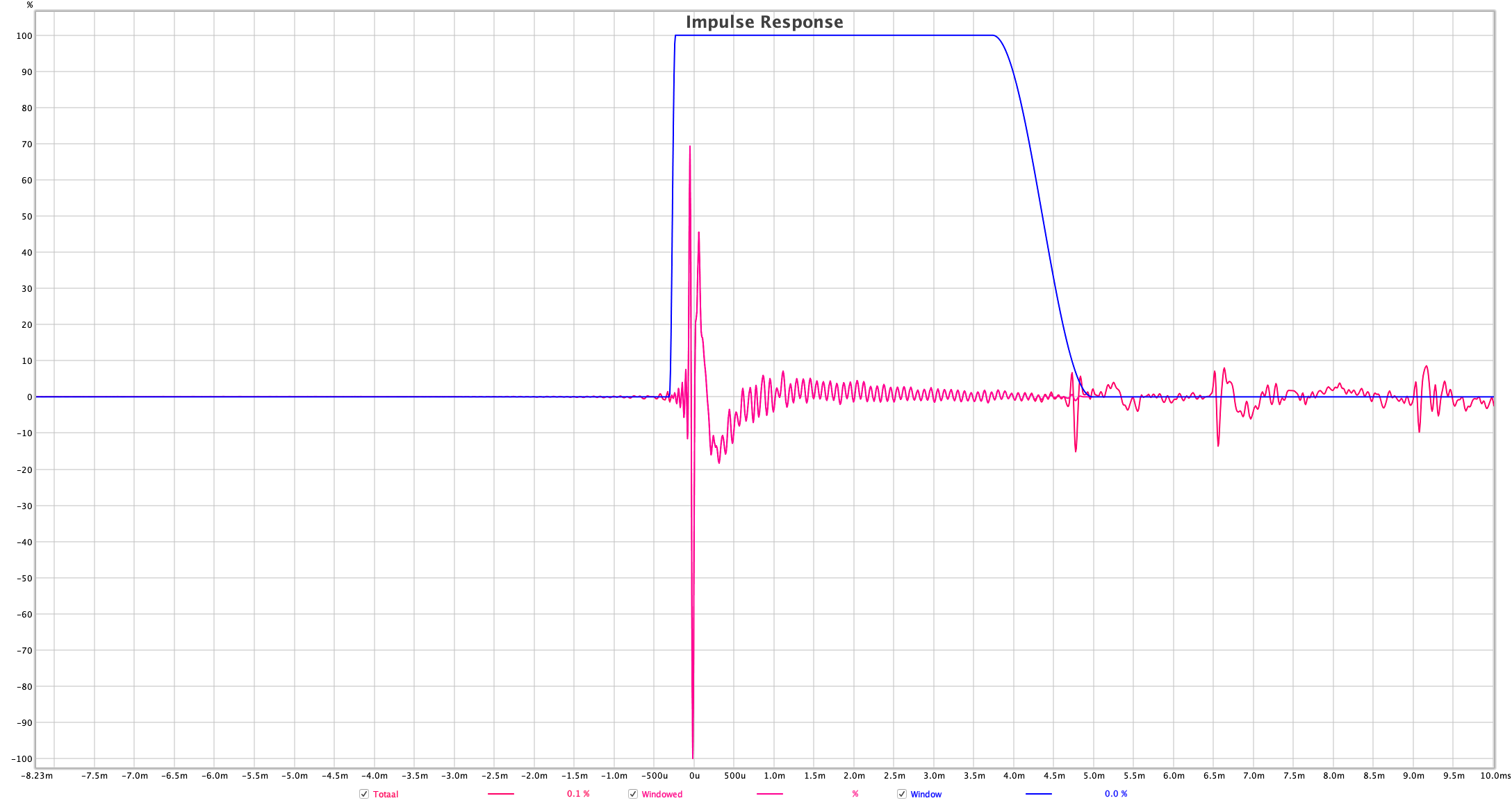

Zou je trouwens je plaatjes niet extern willen hosten? Barst hier van de voorbeelden van draadjes die niet meer te volgen zijn door wegvallen van de hosting.
Time window: zie pagina 24, doe je door inzoomen in de impulsgrafiek en de truncate knop. Weet het, niet heel handig, maar gaat in de toekomst veranderen.
Die friemel in de tweet lijkt een diffractieprobleem. Kan je verder niets mee.
Dus de time window die je in totaal ziet wordt ook de time window als je de truncate knop indrukt?
Het passieve filter heeft er iig geen correctie op.
Metingen met nog het passieve filter laat zien dat het maar bij 1 tweeter is, wat de oorzaak is moet ik nog zien te achterhalen :think:

WYSIWYG bij de truncate knop inderdaad.
Raar van die tweet, is blijkbaar toch iets mee mis. Ik zag die friemel ook niet in de metingen van Stereophile.
Re: Het grote Hypex Filter Design Topic

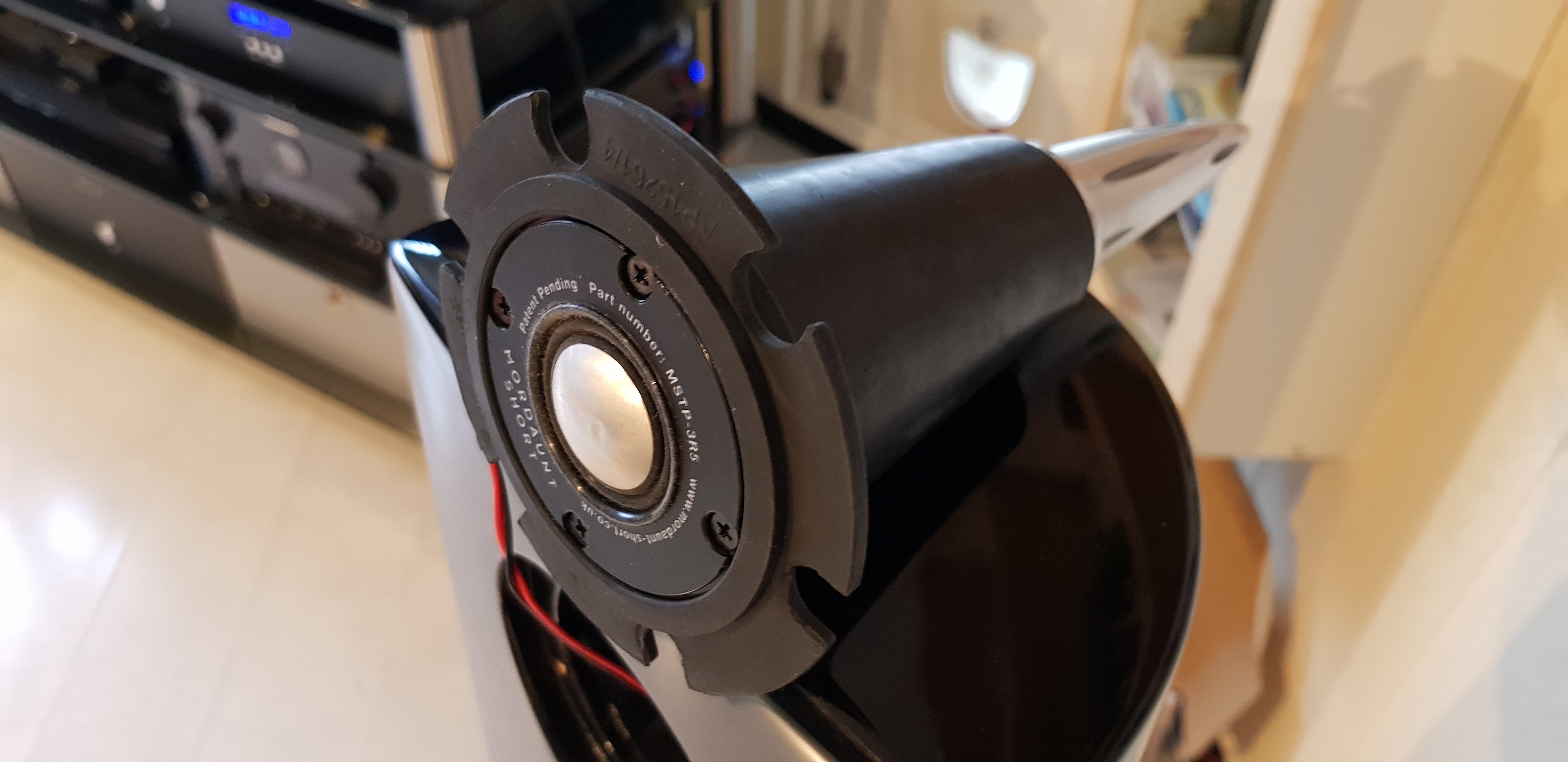

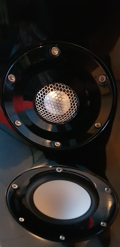

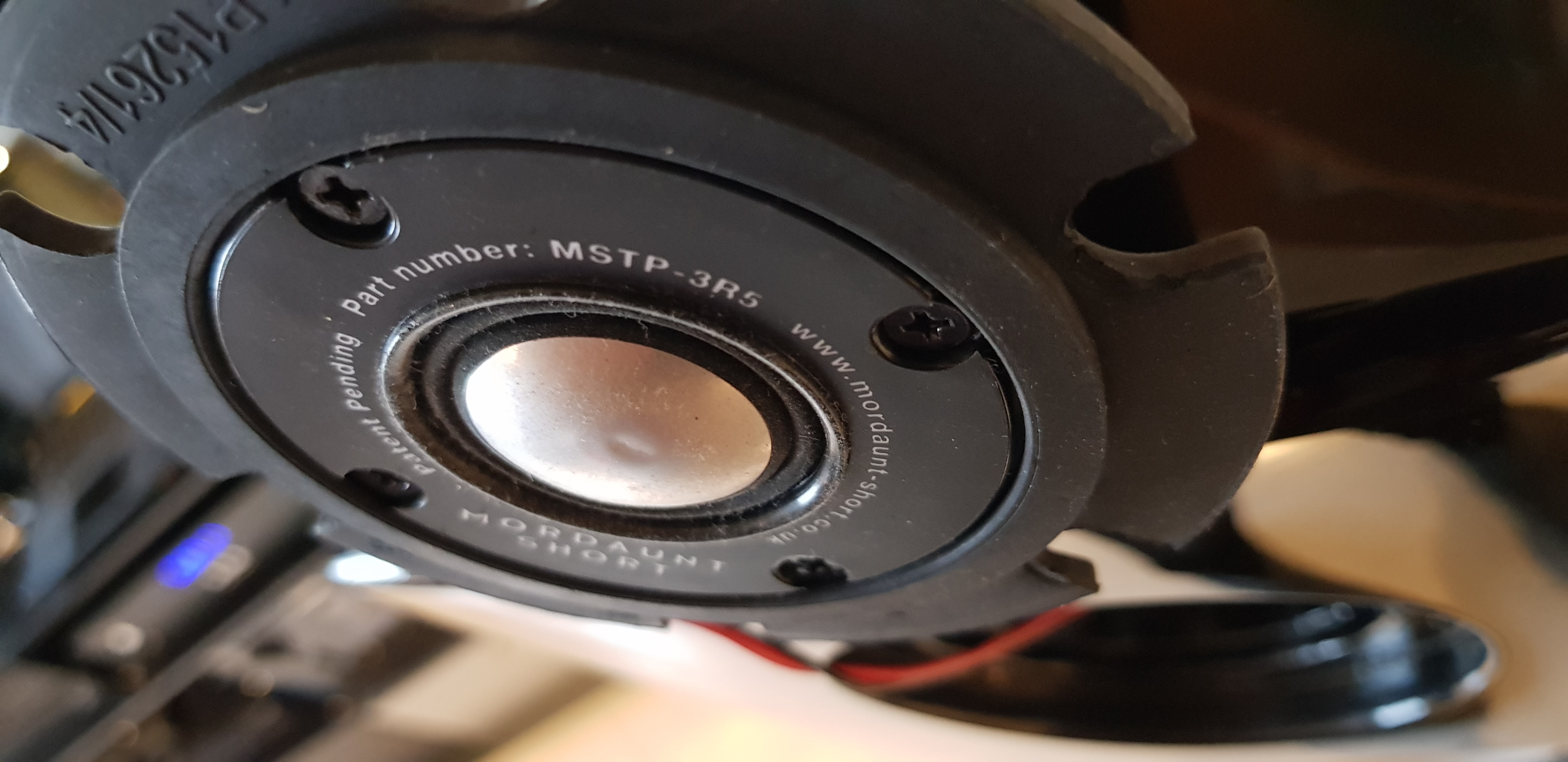

Hebben beide dezelfde piek?
Geplaatst: zo 05 jan 2020, 13:08
door holco
Gevonden :boos:
Geplaatst: zo 05 jan 2020, 13:11
door ds23man
Kindervingertje of ben je het zelf geweest?
Geplaatst: zo 05 jan 2020, 13:13
door holco
Zo gekocht.
Met grill ervoor niet te zien als je het niet weet.
Geplaatst: zo 05 jan 2020, 13:16
door ds23man
Maar een geluk bij een ongeluk: het is niet hoorbaar, anders had je het wel gemerkt. :lol:

Hoe heb je de meting van de tweeter gedaan dan? In de baffle of zo los op je speaker? (ben t even kwijt)
Geplaatst: zo 05 jan 2020, 13:25
door holco
Psychisch klinkt het nu voor geen meter meer :rofl:
Geplaatst: zo 05 jan 2020, 13:28
door holco
Uiteraard ingebouwd gemeten, haal hem er net uit en constateer het deukje.
Iemand nog een MSTP-3R5 tweeter liggen?

door jvenema
Ziet er netjes uit :goeie: . Lijkt erop dat looptijd van tweeter iets korter is dan de rest, fase loopt na 10kHz iets op. Iets van 45 graden bij 20kHz, dat is ongeveer 2mm. Dus als je je meet microfoon iets naar beneden breng, dan loopt hij vlak :rofl:
