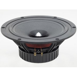

Wie kent deze speakers Sica
Lijkt mij ook een goede vervanger voor de Saba greencones
curve
Technische gegevens
266 mm Breitbandlautsprecher,
70-18000 Hz Übertragungsbereich,
95 dB Kennschalldruck,
38 mm Schwingspule,
70 Watt belastbar,
Doppelkonusmembran aus Pappe,
beschichtete Papiersicke,
Preßstahlkorb,
Ferritmagnet,
Thiele-Small Parameter)
Nennimpedanz/Gleichstromwiderstand: 8/6,2 Ohm
Resonanzfrequenz: 69 Hz
Gütefaktoren(Qms/Qes/Qts): 15,48 / 0,89 / 0,84
Äquivalenzvolumen(Vas): 42,5 Liter
Effektive Membranfläche (Sd): 330 cm²
Antriebsfaktor (BL): 5,33 Tm
Schwingspulenüberhang (Xmax): 1,0 mm
Of 2 van deze 25 cm speaker in combinatie met een fullranger Fostex
in een openbaffle ???

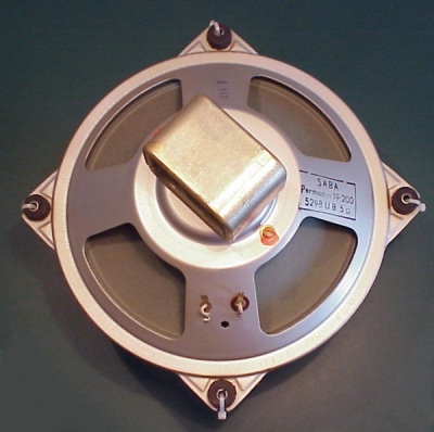

De Saba met beugelmagneet..
Deze greencones zijn nog groener...
de klank : Nog een groter "oplossend" vermogen
daarmee bedoel ik de ruimtelijke weergave die was
al erg mooi maar de speakers verdwijnen nu helemaal..
doet me denken aan de PenAudio's Charisma...
Zelfs als je tussen de speakers instaat hoor je niet waar
het geluid weg komt... werkelijk fenomenaal :) :)
Plaatje Saba met beugelmagneet

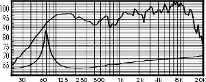

Waarschijnlijk nog een vervanger voor de greencones ?
De Eminence LEGEND 875 a 48 euro..
Wie heeft ervaring met deze speaker ??
plaatje:
curve
Gegevens:
203 mm Breitbandlautsprecher,
78-10000 Hz Übertragungsbereich,
96 dB Kennschalldruck, 3
8 mm Schwingspule, 75 Watt belastbar,
7 Gramm bewegte Masse,
Konusmembran aus Pappe,
plastizierte Stoffsicke,
Preßstahlkorb,
Ferritmagnet,
Parameters:
Nennimpedanz/Gleichstromwiderstand: 4/3,9 Ohm
fs: 88 Hz
(Qms/Qes/Qts):4,27 / 0,70 / 0,60
(Vas):18,7 Liter
(Sd): 214 cm²
(BL):5,9 Tm
(Xmax): 1,3 mm

Een "beugelmagneet" is niks bijzonders hoor. Was zeker in vroeger dagen dood normaal. Tegenwoordig weet ik niet, want daar let ik niet zo op.
Berichten: 33828
curve ziet er nou niet echt blijmakend uit... valt wel erg vroeg af

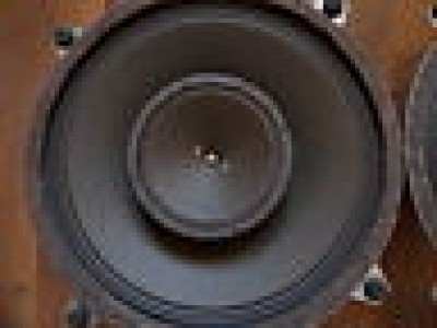

saba 26 cm coax
Bericht door jorisjan »
hallo nieuwe vrienden,
ik ben helemaal nieuw hier,
hoewel ik me redelijk heb ingelezen.
ik zit allereerst met een praktische vraag.
ik heb een setje reso-cello op de marktplaats verschalkt met telefunken drivers erin.
ik wilde deze vervangen door de 26cm coaxen met erg grote alnico's.
dit leek me de oplossing voor een zwak laagbeeld die de speakers me gaven.
nu is er één tweeter in de post kapot gegaan, helemaal aan flarden.
ik heb nu weer op e-bay een dergelijke tweeter weten te bemachtigen.
dezelfde specificaties en uiterlijk dus daar geen probleem.
alleen de originele tweeter is met een schroefdraad bevestigd. tweeter
dus aan de magneet zit een stukje draadeind wat in de 26 cm's woofers zit geschroefd. de net aangeschafte heeft dat stukje draadeind niet, verder identiek.
ik durf me er nog niet aan te wagen,
mijn vraag is of iemand dit al eens heeft gedaan en hoe dat het beste aan te pakken.

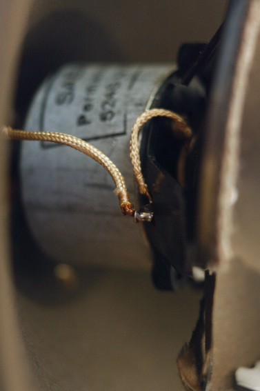

ben denk ik niet erg duidelijk geweest.
ik wil nl de telefunken vervangen door 26cm, 5245 U, saba coax driver, met grote alnico's, ik heb nog niets gedemonteerd.
er lopen geen draadjes over de tweeter zoals ik bij vele andere coaxen gezien heb.
ik heb de tweeter er nog niet af.
weet niet goed welk draad ik moet los solderen, of allemaal?
ik stuur plaatjes mee.
er zit wel beweging in als ik de tweeter probeer te draaien dus die bout lijkt me intact, maar dan zitten de draadjes in de weg en houden hem tegen, zo op het oog alleen maar het draadje dat vanaf de woofer komt. (1e plaatje)

Ah: de Tele's zijn niet kapot, maar de vervangende SABA coax'en ! (SABA 5245U, zegd me zo snel niets). En je hebt daarvoor een vervangende tweeter gekocht (?).
Zie fotootje: bij jouw liggen de beide draadjes naast elkaar in het centrum van de driver, maar dit geeft denk ik duidelijk aan dat je twee draadjes los zal moeten maken om de tweeter te kunnen verwijderen.

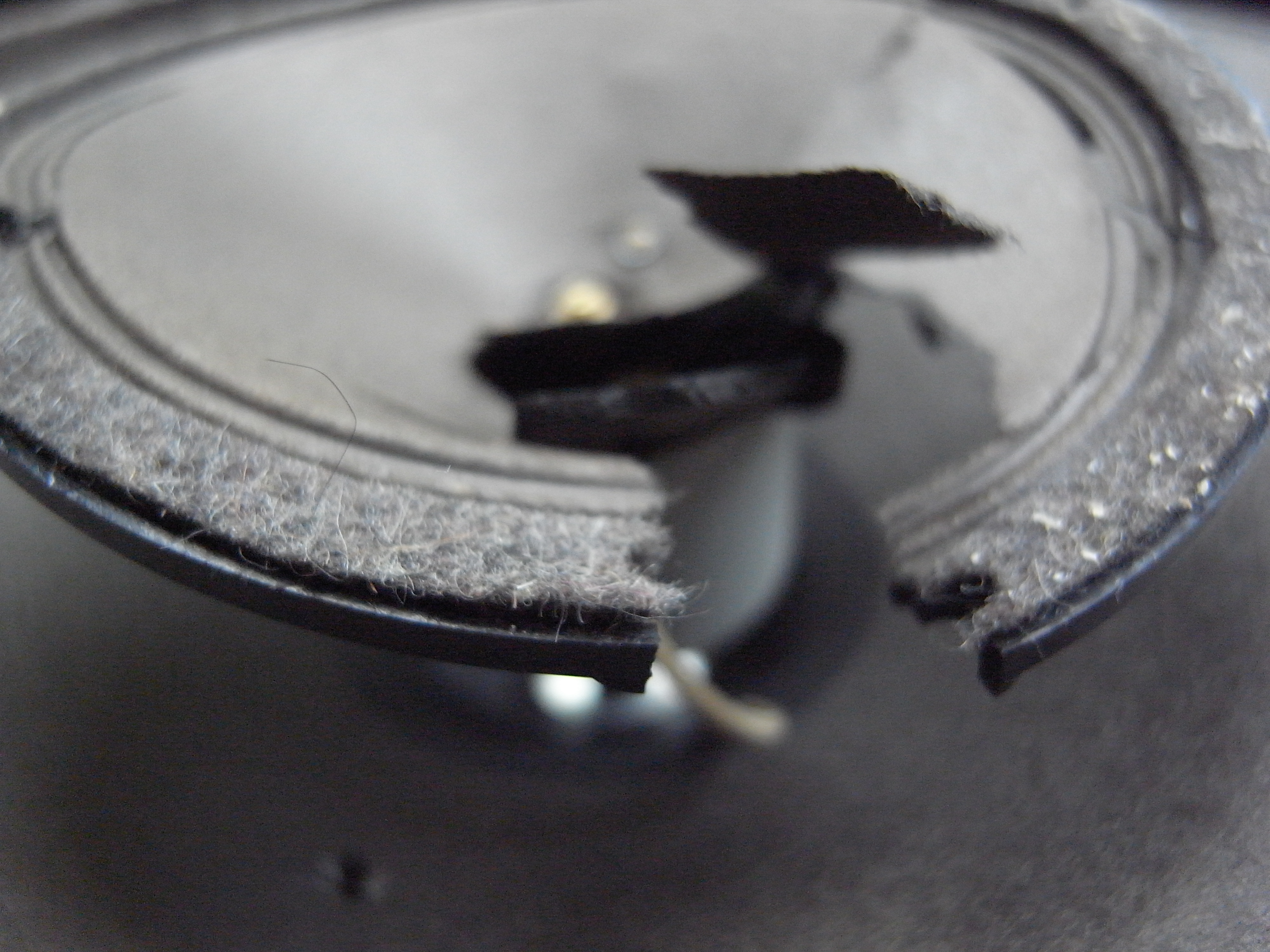

ik heb de reserve tweeter in huis gekregen , kleinere magneet!
ik heb het draadje van de konus van de woofer los gesoldeerd en toen de tweeter er zo uit kunnen draaien.
dit ging boven verwachting goed.
toen heb in de pin die bevestigd was aand de originele tweeter afgezaagd en met industie 1 secondenlijm bevestigd aan de nieuwe tweeter.
de tweeter heel voorzichtig weer in de wooofer geraaid en het draadje weer gesoldeerd.
aanvankelijk ging dit dus erg goed allemaal.
toen besloot de tweeter de lijm niet langer te accepteren en heeft zich losgelaten.
tweeter kwam dus los en hing aan één draadje aan de woofer met als gevolg dat het gewicht van de tweeter aan de woofer teveel was en een scheurtje bij het soldeerpunt op het papier heeft gemaakt.
enorm balen dus.
ik heb inmiddels een andere set coaxen kunnen kopen en één daarvan in de saba cello ingemonteerd.
deze heeft kleinere magneten en ook een kleinere cap op het chassis.
het geluid is nu niet gebalanceerd en heb iets minder laag.
maar ja zijn natuurlijk ook twee verschillende coaxen.
ik denk dat ik de woofer ga laten repareren bij audiolab.

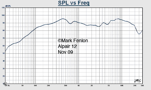

De MarkAudio Alpair 12
specs:
Revc 7.0 Ω
Fo 46 Hz
Sd 143.14 cm
Vas 22.8 Ltr
Cms 0.750 µmM/N
Mmd 14.886 g
Mms 15.871 g
BL 8.752 TM
Qms 1.454
Qes 0.420
Qts 0.327
Levc 0.058 µH
No 0.493%
SPLo 89.3 dB
Xmax (1 way) 9 mm
Power 50 watts cont
qts lijkt mij wel aan de lage kant maar toch :)

Met die driver heeft Mark Fenlon idd alles uit de kast gehaald.. 20kHz en dat zonder wizzercone oid. Ik had net wat binnen maar die zijn al net zo vlot weer naar een fan toe... heeft toch een speciale magie zo'n grote breesbander. toch ze maar op de site zetten, doe ik meestal pas als ik ze in m'n handen heb

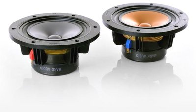

Henkjan,
Enig idee wat die Alpair (gold) moet gaan kosten per stuk ?? ---- ca. 180,-- euro ???
Denk dat de zijwangen -vleugels- met deze speaker niet zoveel hoeven te "resoneren" ...
weidok
Berichten: 2570
Locatie: Dokkum
Re: Saba Cello met Greencone's of alternatieven ?
Bericht door weidok »
Bij Spectrum Audio
Mark Audio Alpair 12 grey
Preis: 150,00 Euro
http://www.spectrumaudio.de/
Specs:
Technische Daten (Herstellerangaben)
207/169/135 mm Breitbandlautsprecher ( Korb-/ Loch-/wirksamer Membrandurchmesser ) ,
46-20000 Hz Übertragungsbereich,
89,3 dB Kennschalldruck,
25 mm Schwingspule,
50/100 Watt belastbar,
14,9 Gramm bewegte Masse,
beschichtete Aluminiummembran ,
Gummisicke, Polymerkorb, Ferritmagnet,
Thiele-Small Parameter (Herstellerangaben)
Nennimpedanz/Gleichstromwiderstand: 8 / 7 Ohm
Resonanzfrequenz: 46 Hz
Gütefaktoren(Qms/Qes/Qts): 1,45 / 0,42 / 0,33
Äquivalenzvolumen(Vas): 22,00 Liter
Effektive Membranfläche(Sd): 143 cm²
Antriebsfaktor(BL): 8,75 Tm
Schwingspuleninduktivität(Le): 0,06 mH
Schwingspulenüberhang(Xmax): 12 mm
Sd is wat "krap" denk ik

even een update mbt mijn kapotte tweeter van de saba coaxen.
ik heb mijn probleemgeval naar audiolab in follega gestuurd en die heeft mijn coax weer in ere hersteld bvoor een prachtig prijsje.
had intussen een paar dezelfde coaxen aangeschaft echter niet met die grote zware alnico's maar met een tigges magneet 1674U15, en deze speelden ook mooi echter niet met dat magische die de grotere broer had.
deze coaxen ga ik denk ik nu van de hand doen.
kwam deze driver tegen in internetland
SRC, MAXONIC excitation of two coaxial Ueisupikayunitto "DS702" released
[SPEC] ● Model: Type exciting moment 2way Dual Speaker Unit ● Maximum Input: 150W ● base angle input: 30W ● playback frequency response: 25Hz ~ 20,000 Hz ● Efficiency: 106dB ● Impedance: 8Ω ● Crossover frequency: 1,000 Hz ● High flux density unit area: 20,000 Gauss ● low flux density unit: 16,000 Gauss ● Dimensions: Φ402 x Φ200mm ● Weight: 40kg ● Excitation Voltage: 12vDC (each unit of elevation)
