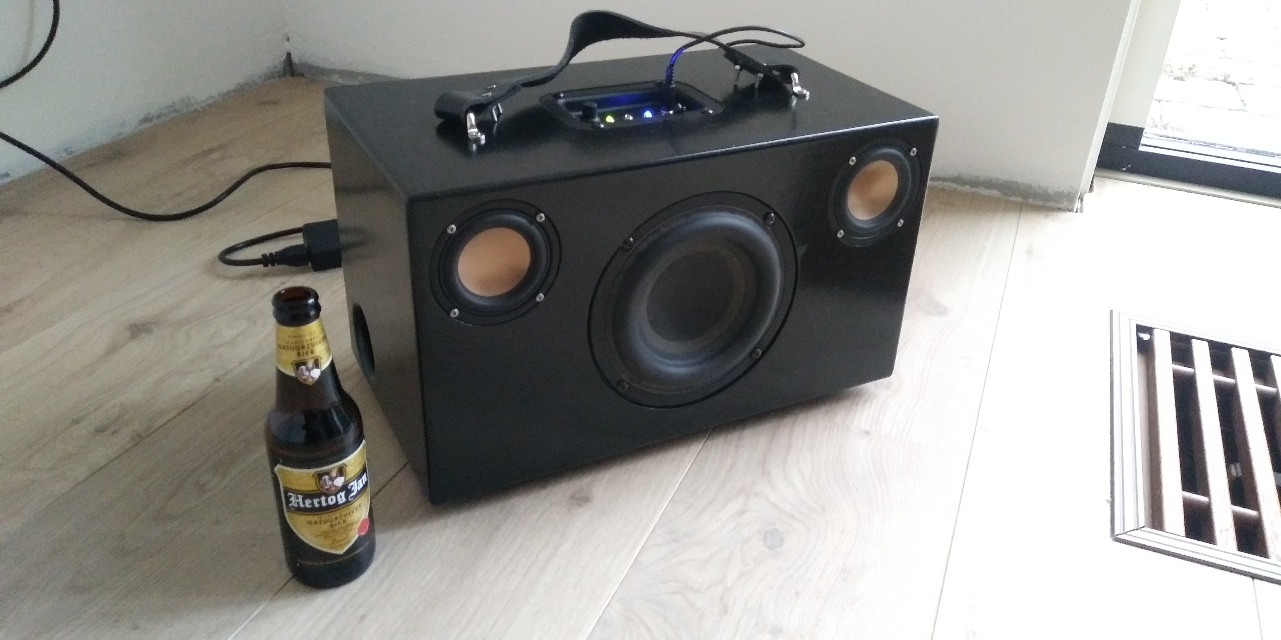

Handgreepje gemaakt, korte boutjes komen wel. Staat in het nieuwe huis prima muziek te maken :)

Nu al aan het bier?
Weekend begint vroeg!

Vanmorgen sleutel gekregen, morgen met de sloophamer aan de gang. Week vrij dus dat biertje kon wel ;)
Nog een keuken nodig ? :p

tonvandeacker
Berichten: 867
Locatie: Almere
Re: Bluetooth Boombox V2
Bericht door tonvandeacker »
Ziet er gaaf uit...geniet van de muziek tijdens de sloop werkzaamheden.

Thx! Hij heeft het de hele dag top staan doen. Men was verbaasd over hoe hij klinkt :)
