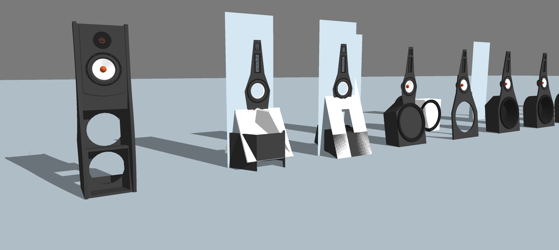

Het ontkoppelen lijkt me niet zo'n probleem: Maak het gat in de mid-hoog houder net effe groter dan de buis of ronde houder waarin de woofer vast zit en zet die houder op een eigen zetel. De vraag is meer: Hoe krijg je die iele mid-hoog-houder trillingsarm. Sterk materiaal, of extra steun van achteren?

architect schreef:
toch lastig om op een nette manier onder en boven te ontkoppelen
Maglev?

richard schreef:
Maglev?
https://nl.wikipedia.org/wiki/Maglev
wordt vrij complex en groot ben ik bang

Bedenk: Het hoeft niet meer één ding te zijn. Bij een normale tweeweg luidsprekerkast zit de tweeter ingebouwd enkel om die in één vlak dicht bij de woofer te krijgen. Hier kun je daarvoor elk werkend middel gebruiken, met of zonder restje baffle.
Linkwitz deed dat door de woofers in een apart frame te plaatsen, en de andere drivers middels een constructie daar boven te plaatsen. Hierdoor is de boel netjes mechanisch ontkoppeld. Je zou de woofer in een korte cilinder kunnen plaatsen, die aan de onderkant een steun/stand heeft, en precies in een gat van de baffle valt, met genoeg ruimte om dus geen contact te hebben..
is maar een hersenspinsel....
architect
Berichten: 1547
Locatie: Friesland
Re: OBSP open-baffle-speaker-project
Bericht door architect »
satefan schreef:
wat je noemt kan maar dan moet die losse baffle wel weer een eigen poot hebben om niet om te vallen - het wordt er gauw onhandig groot van
ik heb er ook aan gedacht om de woofer schuin naar de grond te plaatsen maar dan wordt de kast weer heel dozig of heel complex
de oplossing van loekie met 2 units per kant wordt ook weer groter en ik probeer ook om het geheel wat vriendelijk te laten ogen
ik ben er dus nog niet uit; de rij met sketchup-modellen wordt steeds langer
Wieger61
Berichten: 1426
Bericht door Wieger61 »
Ik vond de ontwerpen van 27 september (hierboven rechts) dichter bij het doel. De mid-hoog-houder en de woofer-houder hadden na ontkoppeling elk enkel nog een voet voor stevig staan nodig.
