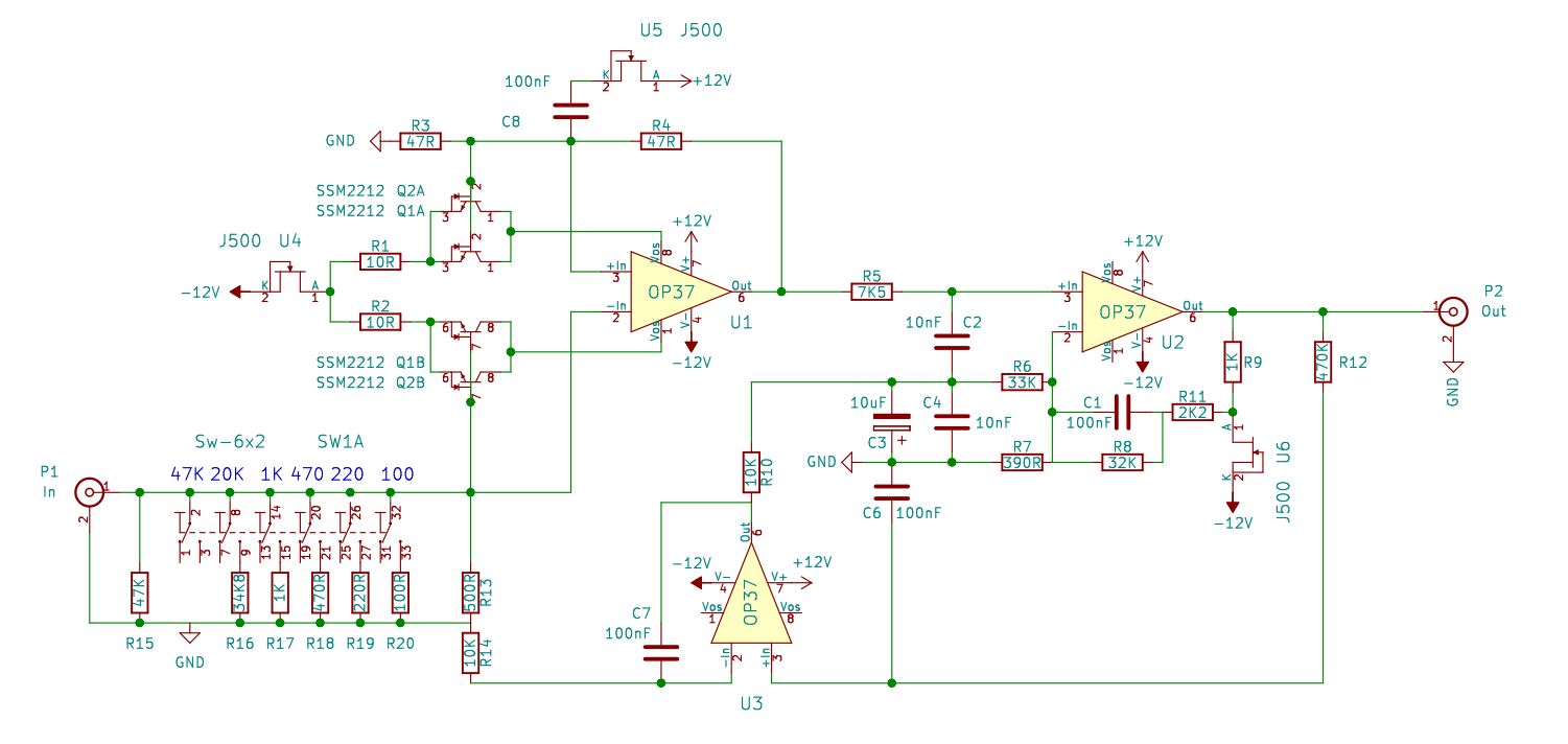

Ik heb ooit voor iemand een PCB gemaakt van onderstaand schema.
Erg stil en ook vergeleken met de Pearl2 en deze is ook erg goed en stil. het verschil was erg klein en zo niet in het voordeel van dit schema.
Is ook mooi om met SMD op te bouwen.
Het leuke van dit ontwerp zit overigens in de keuze van de opamp en het dual NPN paar aan de ingang.
Kijk maar eens goed naar de datasheet van de op37 dan zie je die zelfde NPN terug komen waar deze parallel aan staan.
Op deze wijze wordt een erg stille ingang verkregen.
Ha George, ja zeker interessant, mooi concept met die npn's. Verder geen oscillatieproblemen gehad? Weet jij nog waar dit schema vandaan komt, of heb je dit zelf ontworpen? Zou dit wel willen proberen. Misschien dat OP275 ook nog een idee is, als dubbele versterker. En die FET, welk type heb je daarvoor gebruikt?
R13 (500Ω) zit daar wel erg raar :think:

Dit is een schema dat nooit eerder is gepubliceerd.
Het is van de hand van Adriaan van Doorn.
Ik heb voor hem ooit de printen ontworpen voor deze phono versterker en die werkt gewoon erg goed.
Zomaar een andere opamp proberen zou ik niet zo maar aandurven maar dat heeft meer met mijn kennis te maken van electronica.
Gewoon een minimale afsluitimpedantie van 50 ohm
Zal hier een nulletje teveel hebben getypt
Re: SMD condensatoren RIAA welke?
Kappa7 schreef:
Ja maar, zo hebben die andere (keuze en 47k weerstanden) geen zin, de ingang zit steeds onder de 50(0)Ω.
Berichten: 8121
Verhip je hebt gelijk.
Als ik ook even terug denk geloof ik dat we daar 47K gebruikt hebben, lijkt me logischer

Kappa7 schreef:
Hoi Barry,

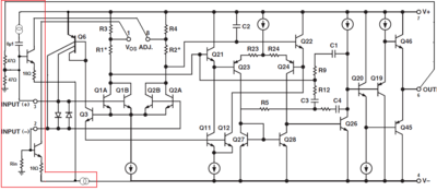

Wat is de bedoeling van die meekoppellus R4-R3-U1 en van U5? Een staartstroom van 0,24 mA (J500) is inderdaad wel in de juiste orde van grootte voor een MM-versterker.
Overigens zitten er in de OPA37 wel weerstandsdelers R1-R3 en R2-R4 tussen het ingangspaar en de offsettrimpoten. Het hangt helemaal van de verhoudingen tussen die weerstanden af in hoeverre die extra verschilparen wat doen.

Er is wel meer mis :(
De uitgang van de OP37 wordt belast met 2x47Ω :shock: veel te zwaar.En dan daarmee meekoppelen, geeft een mooie ? oscillator.
Ook nog een stroombron met condensator in serie :? , vanuit de +voeding naar de +in.
Ziet er een, op z'n mist, eigenaardig uit.Dus wat verder in gedoken, de toegevoegde transistors in de opamp schakeling getekend, is duidelijker.
De toevoeging werkt de ingangstrap van het IC tegen.
Versterken de transistors in het IC meer dan de toegevoegden dan werkt het zoals eerst met sterk vermindere versterking.
Zijn de extra transistors sterker dan wordt de plus-in een min-in en omgekeerd.
Wanneer alle trasistors even veel doen komt er niks meer uit de opamp.
Door de extra basisstroom klopt ook de kompensatie van het IC hiervoor ook niet meer.
Wat de bedoeling van dit alles is ontgaat mij.Al dat spul aan de ingang zal voor de ruis ook geen goed doen mede door de afgenomen versterking.

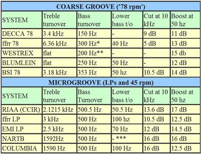

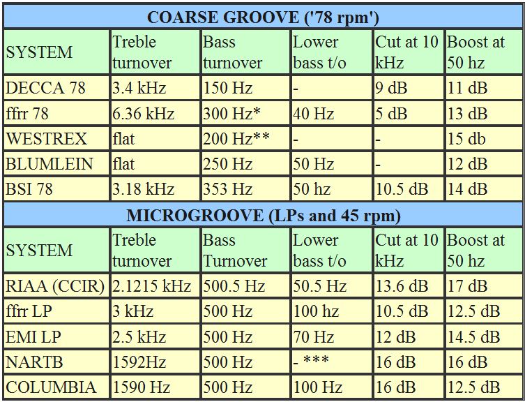

Toch ook nog maar even over de condensatoren (en weerstanden) voor het RIAA-filter.
Er zijn verschillende normen gehanteerd, dus afhankelijk van de (oude)plaat klopt het meer of minder goed.
De absulute waarde van de onderdelen komt niet zooo nauw, wel liefst dat de twee (stereo) kanten redelijk gelijk zijn.
