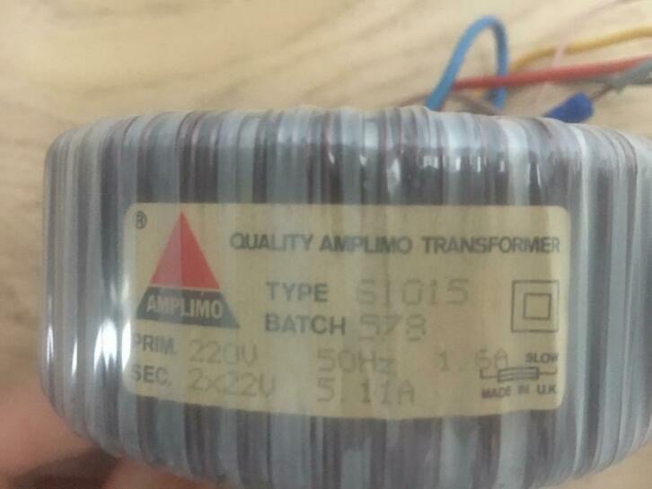

Dank! Nog wel even vraagje. Ik had alvast 15 euro op die 2 Amplimo’s geboden en de aanbieder heeft geaccepteerd. Dat is dus wel heel erg goedkoop. Misschien dan toch eerst maar met die 2 proberen? Dan is het in ieder geval aardlusbrom vrij toch?

Ik heb het gevraagd. Ze zijn 11 cm diameter en 4,5 hoog. Ik kan helaas trafo in mijn kast niet meer meten omdat ik op vakantie ben, maar volgens mij is die niet kleiner. Voor zekerheid heb ik nog even foto van label opgevraagd, zie foto. Te gebruiken of niet? Als jullie zeggen dat ik het beter niet kan doen, dan doe ik het niet hoor 8-[
Oh ja, bij één van de 2 de plastic zit afscherming los. Zie foto. Is dat nog een probleem? Lijkt me dat het gemakkelijk weer vast te maken is, maar misschien komt dit allemaal heel precies?

Goed dat je nog wat foto's hebt gevraagd. Het zijn nog oude 220V trafo's. Ook al is het Amplimo kwaliteit, het risico bestaat dat ze teveel brommen uit zichzelf op 230V :? Dat wil je beslist niet!

Dank Peter, ik koop ze dan toch maar niet. Nu eerst van mijn vakantie genieten!
