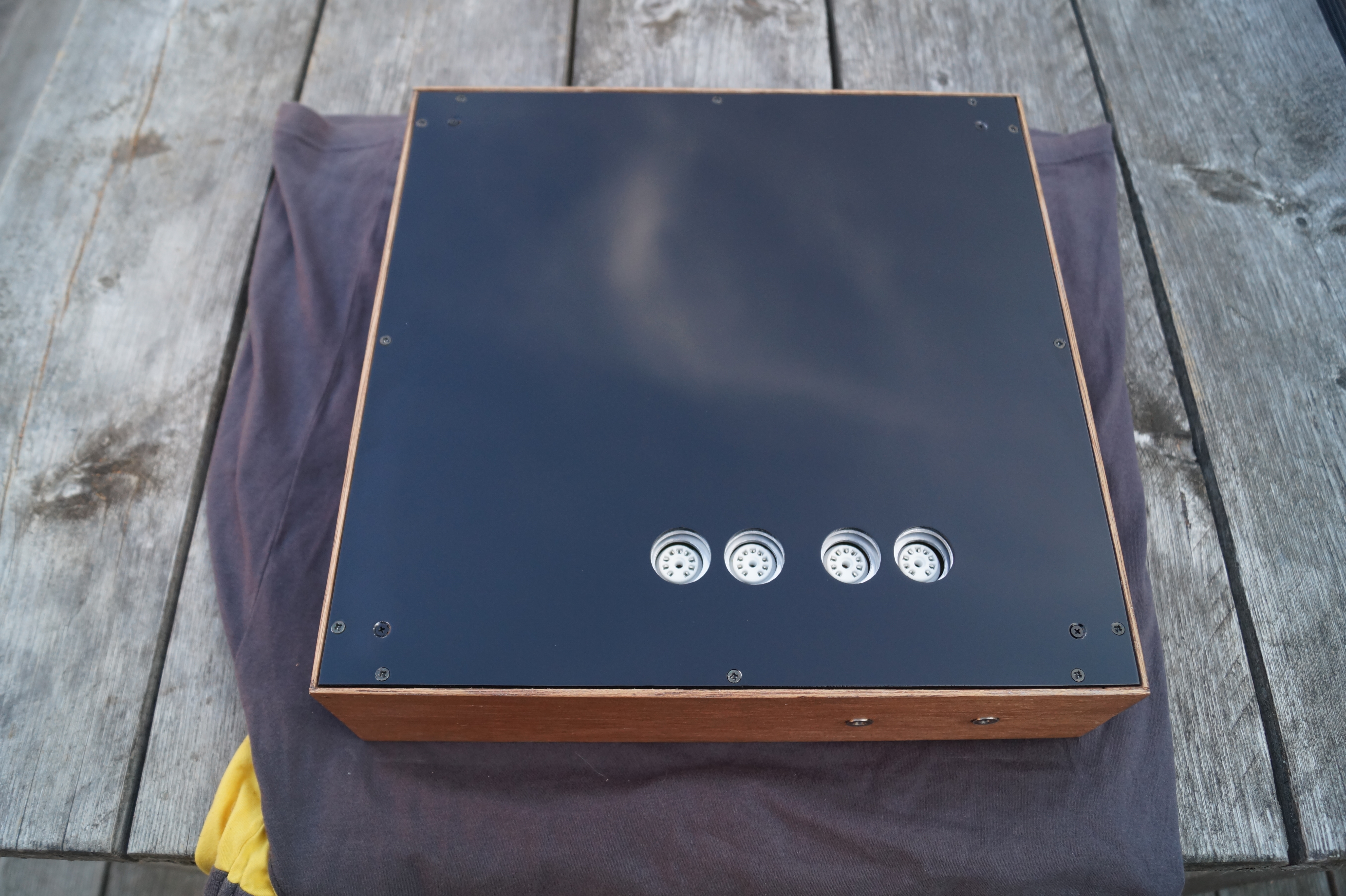

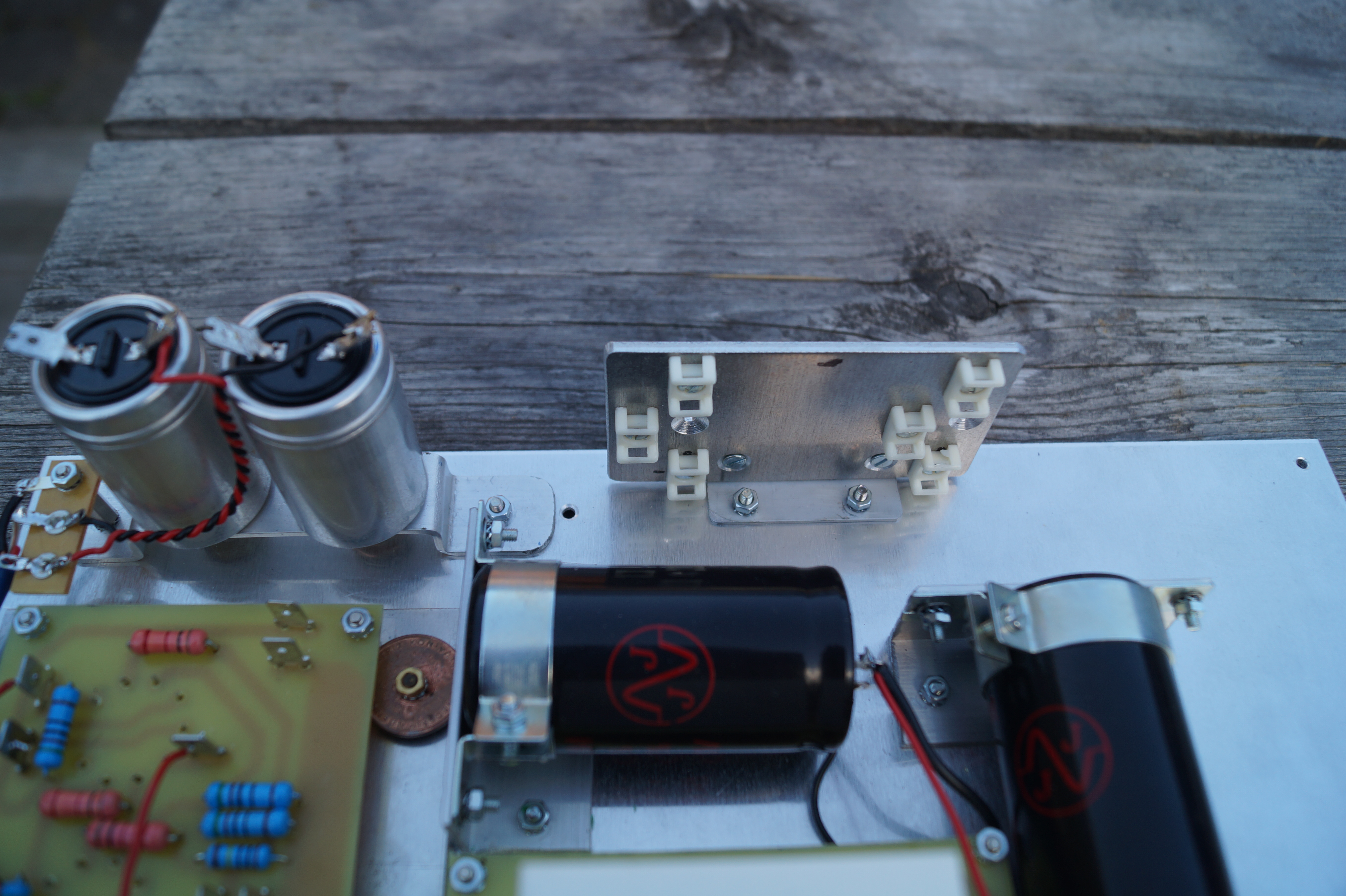

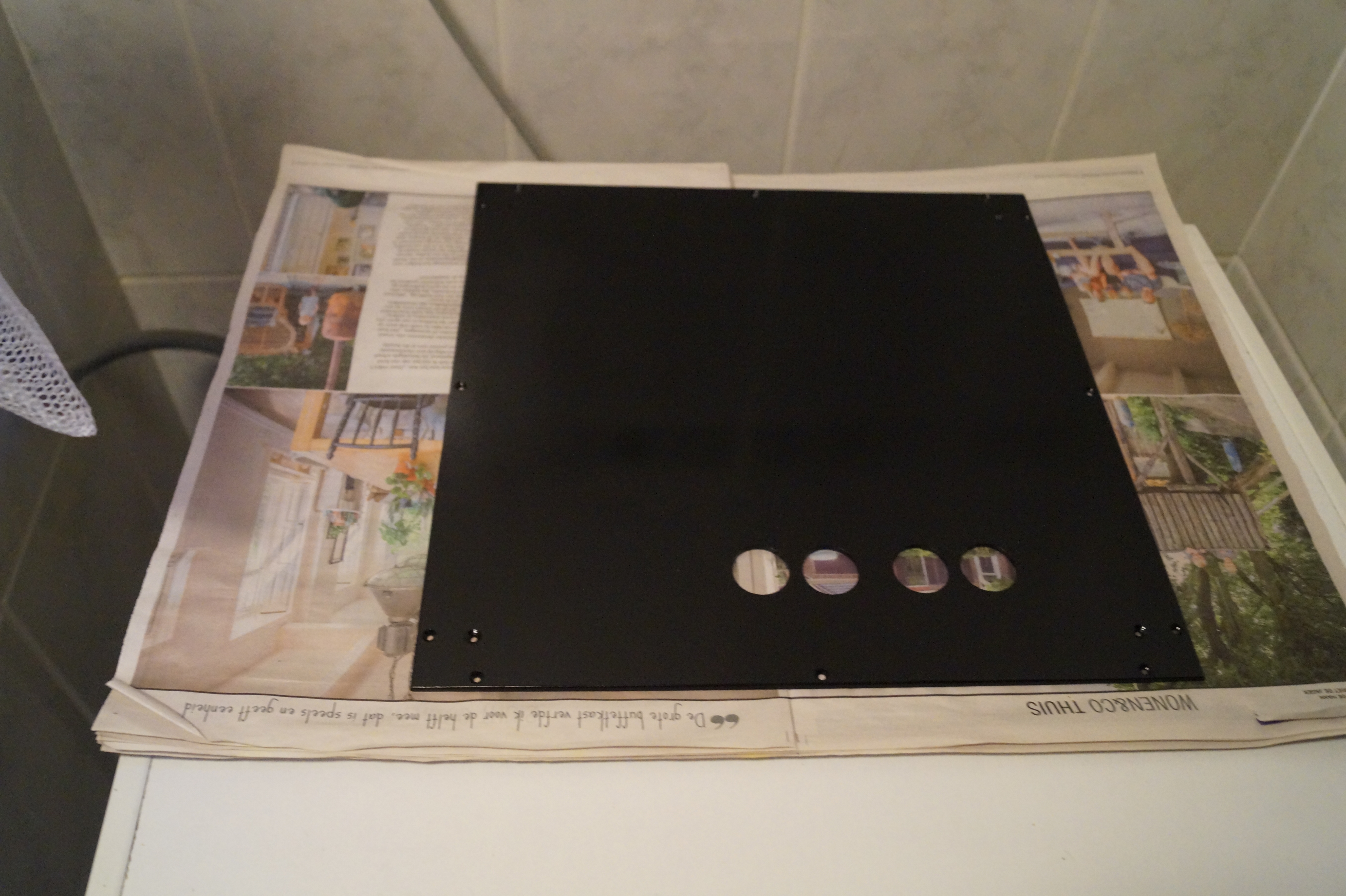

Even een stukje verder.
De bovenplaat gespoten,en een ding gemaakt voor de ophanging van de in-en uitgangsbedrading.
Re: Al weer een 6N23P voorversterker
Staat er allemaal netjes bij Peet en plaat gespoten Mooi zwart :goedzo:

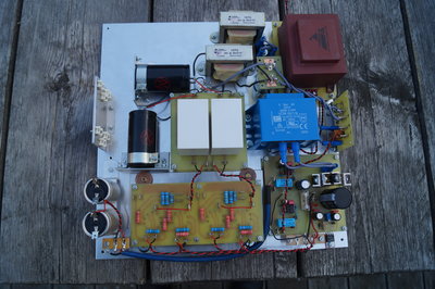

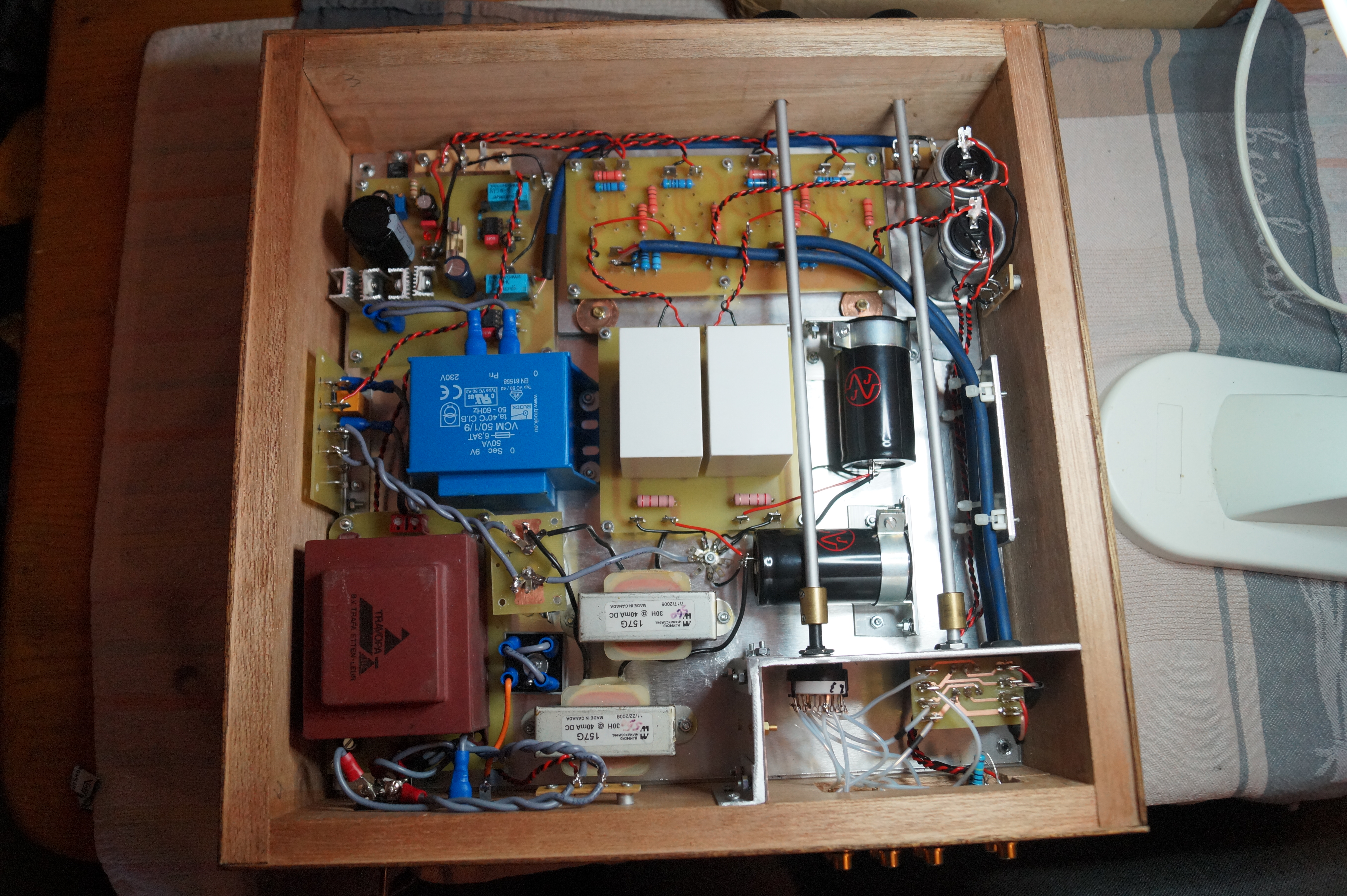

Verder bikkelen.
Het subframe op de bovenplaat geschroefd,potmeter en keuze schakelaar uitgemeten en er op gezet.
Bedieningsstangetjes op maat gemaakt en de knoppen gemonteerd.

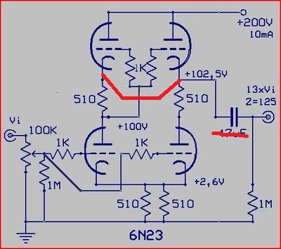

Ik heb één vraagje over het schema: Wanneer je parallelle buisjes gebruikt, ontbreekt er dan niet een verbinding tussen de kathodes van de bovenste triodes?
RobertD schreef:
Dat wordt weer erg fraai !!
Het lijkt op parallel maar 't is niet zo. Het linkse stel is de (onbelaste) spanningsversterker en de rechtse twee de stroomversterker (buffer).

Bedankt,Anne.
Heb vandaag de bovenplaat weer los gehaald en opnieuw gespoten,is nu beter,de vorige kwam niet door de WAF :lol:

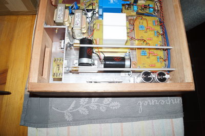

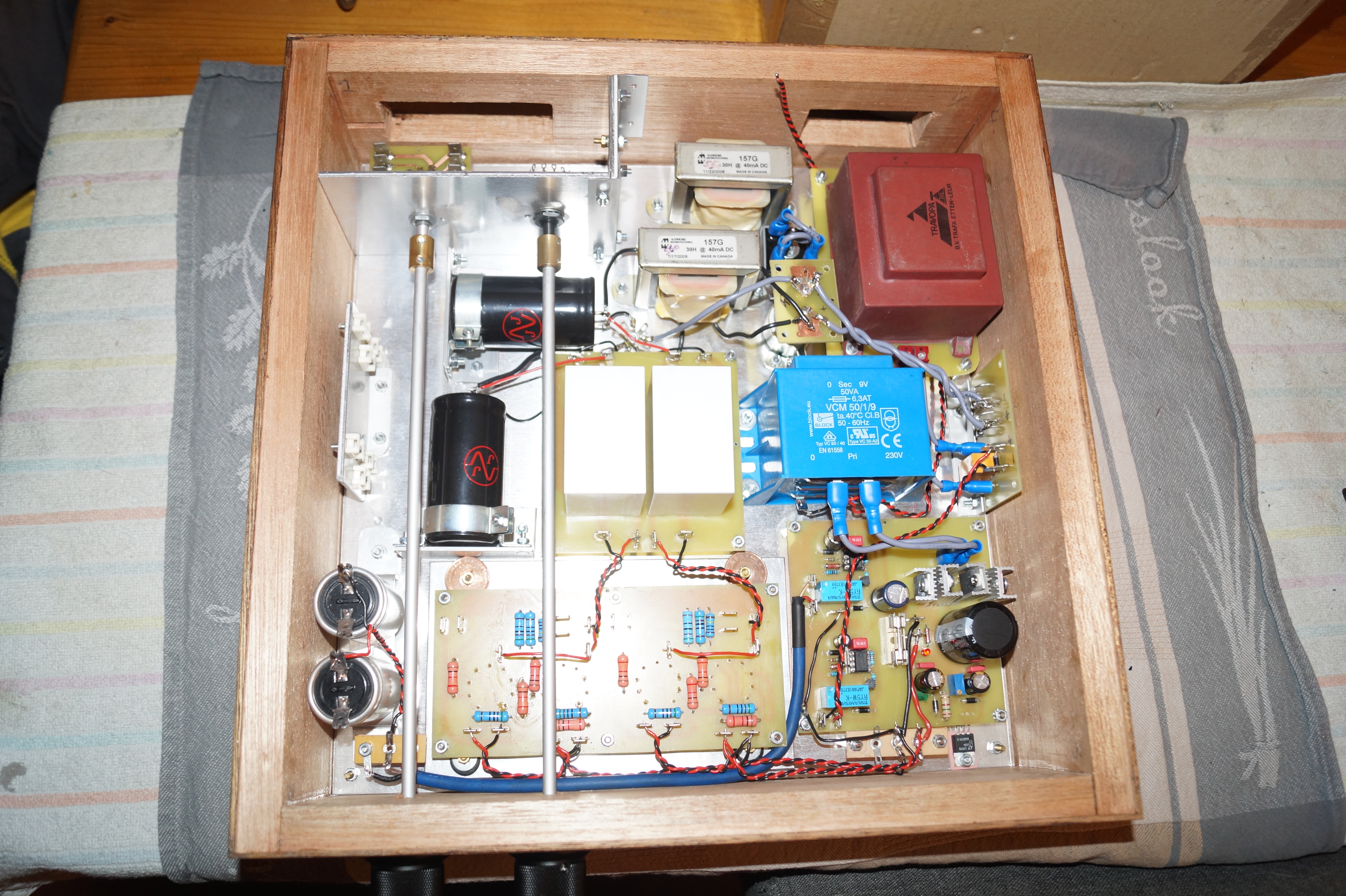

Stukje verder,
Het 230v gebeuren er in gezet en al vast begonnen met de in/uitgang bedrading.

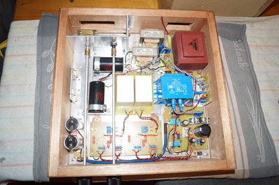

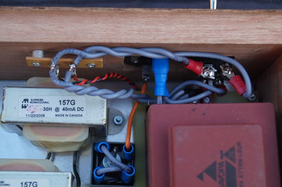

Alle touwtjes zitten er aan :rock:
Op 1 na het scherm van de HS trafo :lol:
Morgen alles nog eens rustig controleren en dan de spanning er op :D
Voor de RCA en keuzeschakelaar ziver draad met teflon ommanteling gebruikt.
Het nadeel van de keuzeschakelaar is dat de soldeerbout maar heel even aan de pootjes kan,anders wordt het pootje te warm en smelt het los,
Met zilverdraad hoef je het maar heel even aan te stippen en het zit vast.

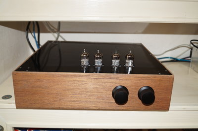

Alle spanningen gemeten,alles aanwezig.
Dan maar even de boel in het rek gezet en aangesloten.
Hij doet het :D

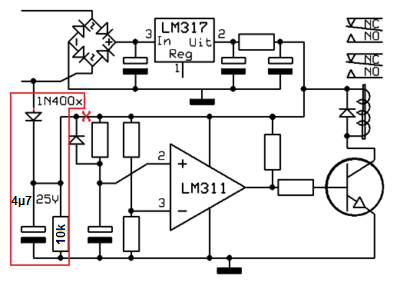

Er is nog 1 probleempje,Anne vroeg het al ,bij het uitschakelen hoor je een tik in de speakers :-k
In schakelen gaat goed ,geen bijgeluiden.
Het mute relais moet dus eerder uitschakelen als het HS relais.
Misschien heeft Anne nog een idee om de schakeling aan te passen?
Bij mij was een C van 100nF over de primaire van de voedingstrafo voldoende Anne heeft mij daar ook bij geholpen
Alleen jij hebt Veel trafo,s 8-[ welke inieminiemutte ...... O:)

Zal een 68nF over de HS trafo proberen,maar ik had liever een andere oplossing :?

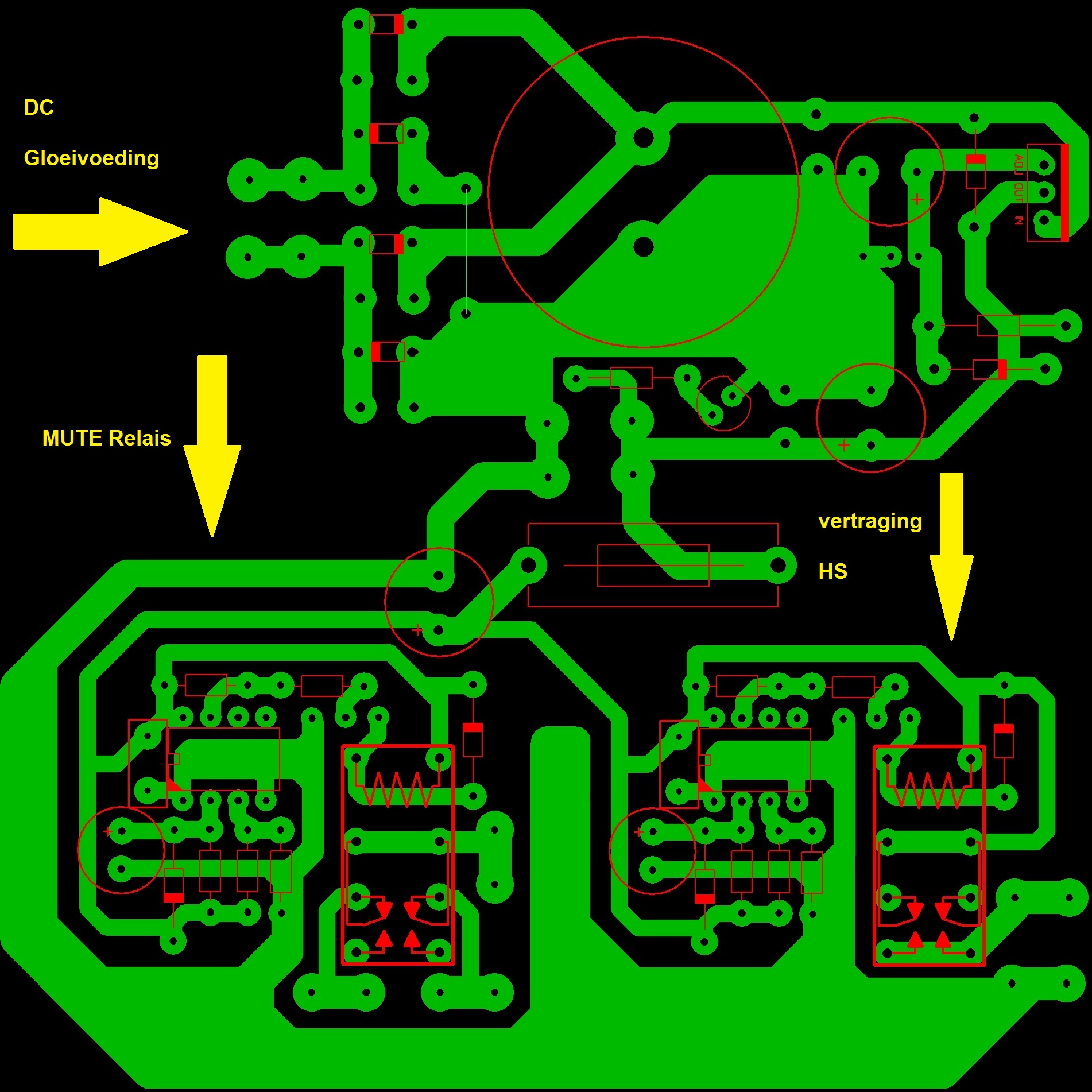

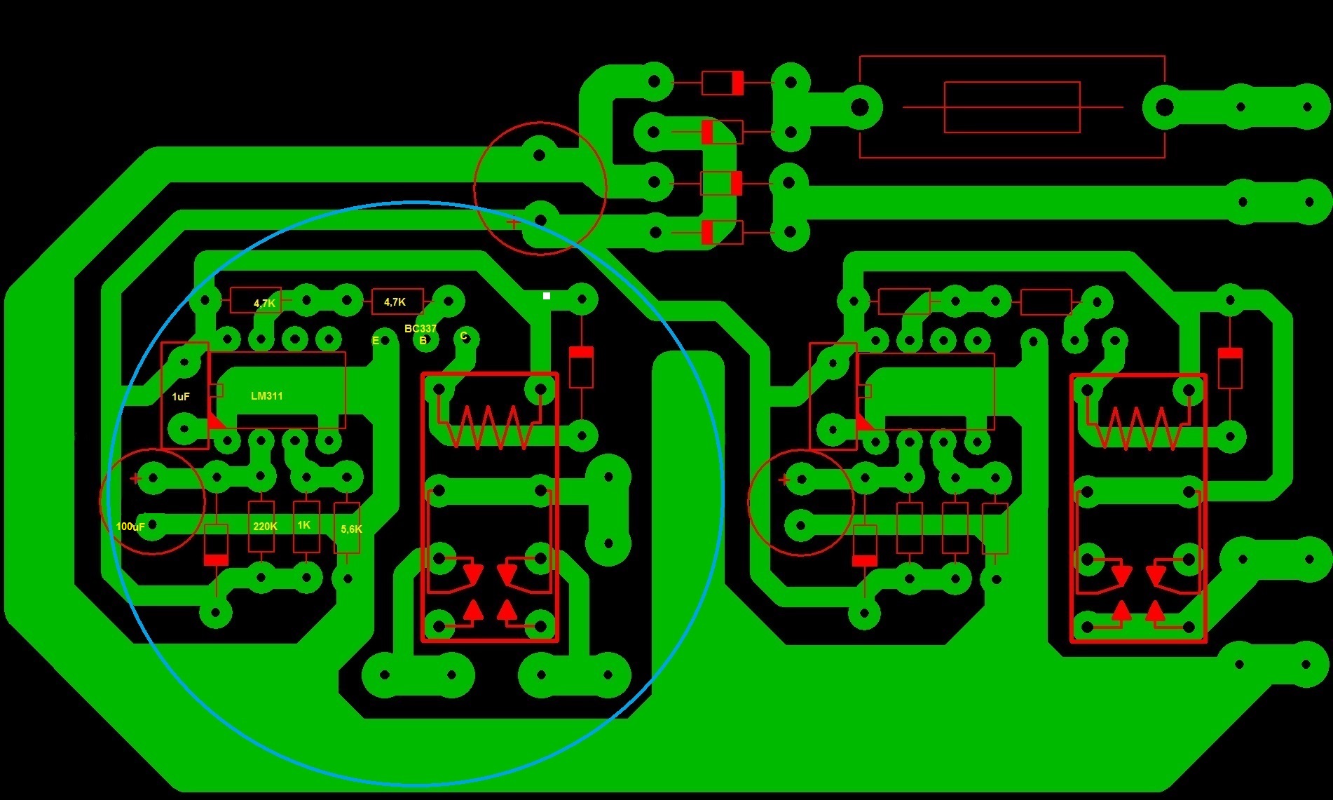

Zo, hele dag lekker buitten geweest :D
Na wat tijd om te bekomen even, vanuit de print, gekeken hoe je het had gedaan.
Voorstel getekend om snel af te schakelen.
Is wel wat lapwerk, als je vanaf 't begin snel uit wil hebben zou ik het zo niet doen.
schema aangepast
schema aangepast
Laatst gewijzigd door Ah!buis op do 18 jul 2019, 21:25, 2 keer totaal gewijzigd.

Bedankt Anne,
Mag die 1uF elco ook een condensator zijn?
Ik weet dat het niet het mooiste is,jammer genoeg niet aan gedacht,het gedrag bij uitschakelen :-s
Goed, ik probeer dit wordt het niks dan maak ik wel een andere print. :lol:
democles schreef:
Mag die 1uF elco ook een condensator zijn ?
Komt niet zo nauw.Heb je bijv 2µ2 , ook goed.
Zolang het laagste punt van de rimpel over die C maar boven de spanning op pin3 van het IC blijft.Maar niet (veel) groter dan nodig anders wordt de uitschakeltijd weer langer.

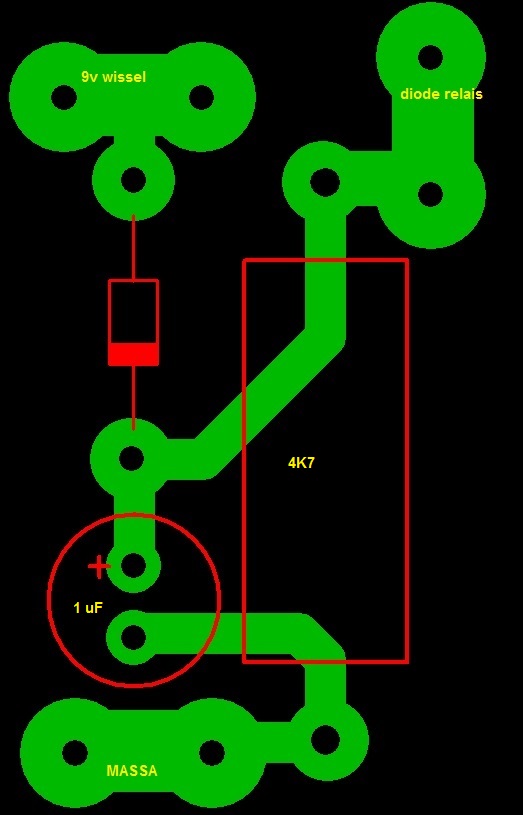

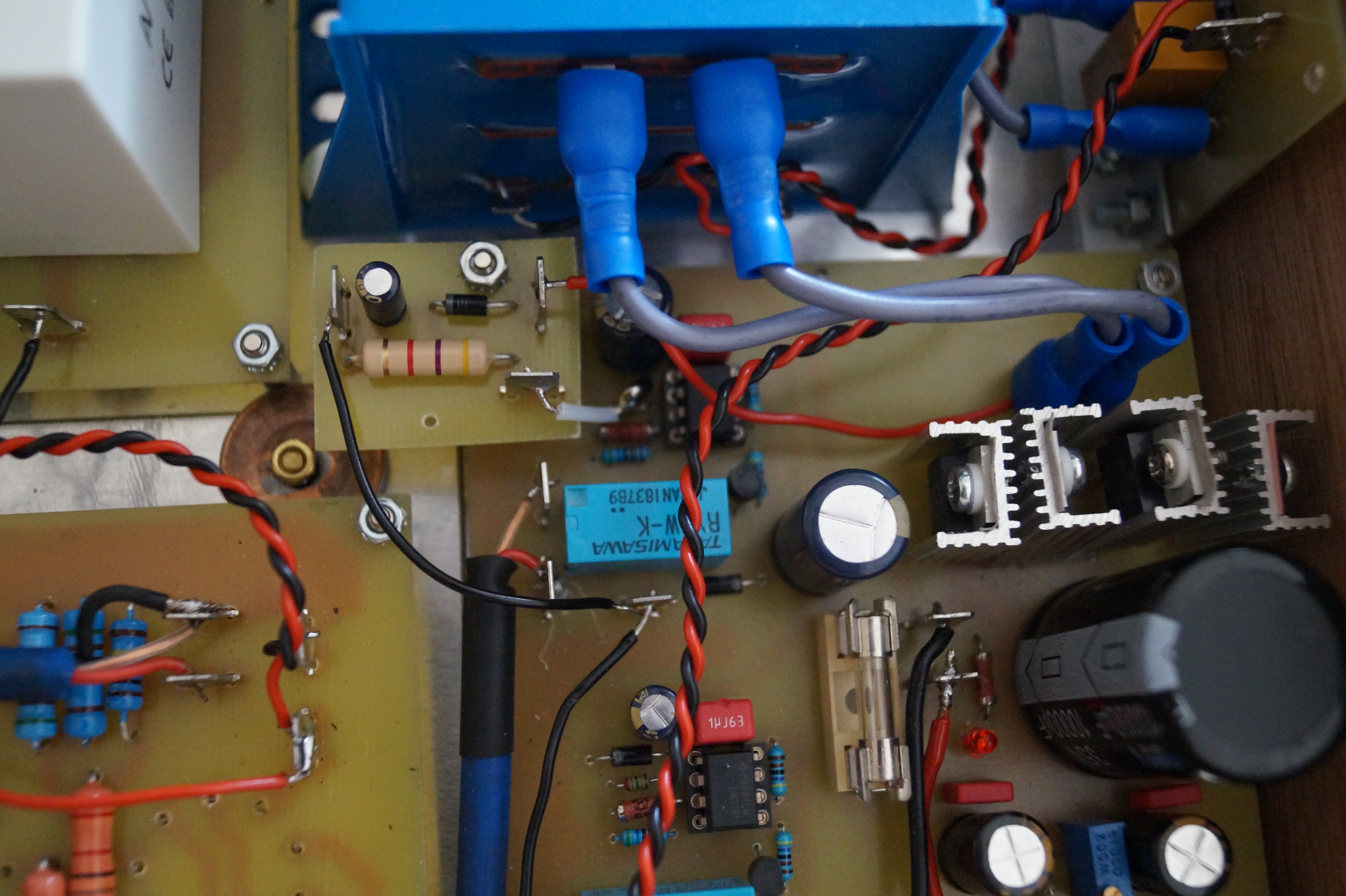

Had een klein printje gemaakt voor de aanpassing.
1uF elco er op en diode bij het IC aan 1 kant losgeknipt en verlengd met draadje.
De boel aangesloten,maar nu schakelt het relais niet meer,meet ook geen 6v over de blus diode van het relais. :?
Kan ff niet zien welk type relais je gebruikt, zit een draadje voor, maar die heb je ook met een diode ingebouwd. Maw polariteitsgevoelig. Je hebt nu misschien het relais omgepoold?
Heb je dat nagezien ?
Er stonden geen waardes bij je print, wat gegokt.Als de spanning op die nieuwe C te laag komt krijg je dat de relais niet opkomt.
Dan de C wat dikker (2µ2 ?) of de R wat groter (10k)
Oke,10K er in gezet en er gebeurt nog niets.
Meet op pin drie 5,38v en op de 1uF elco 8v.
