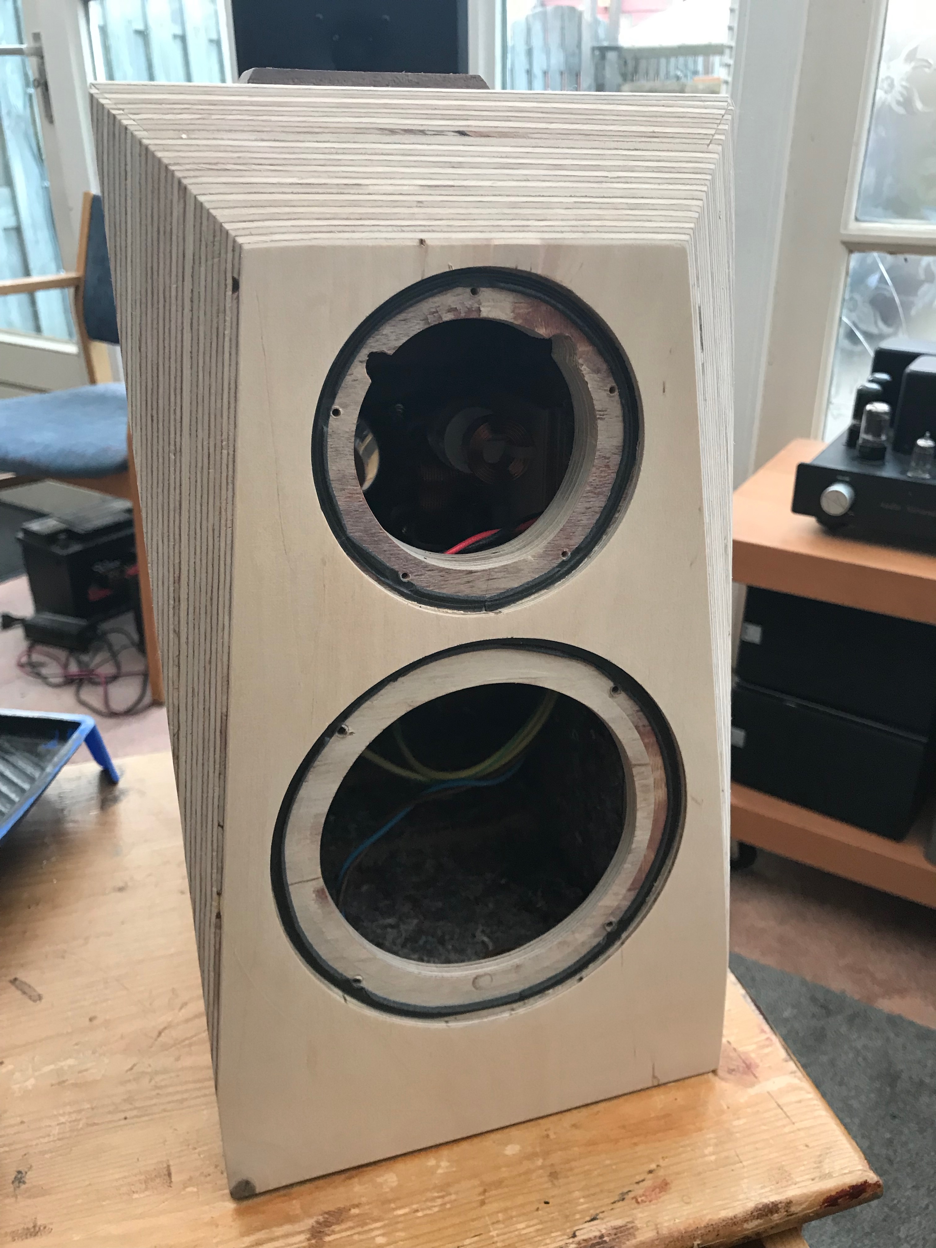

Alles gereed maken voor het beitsen.

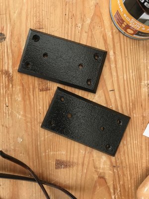

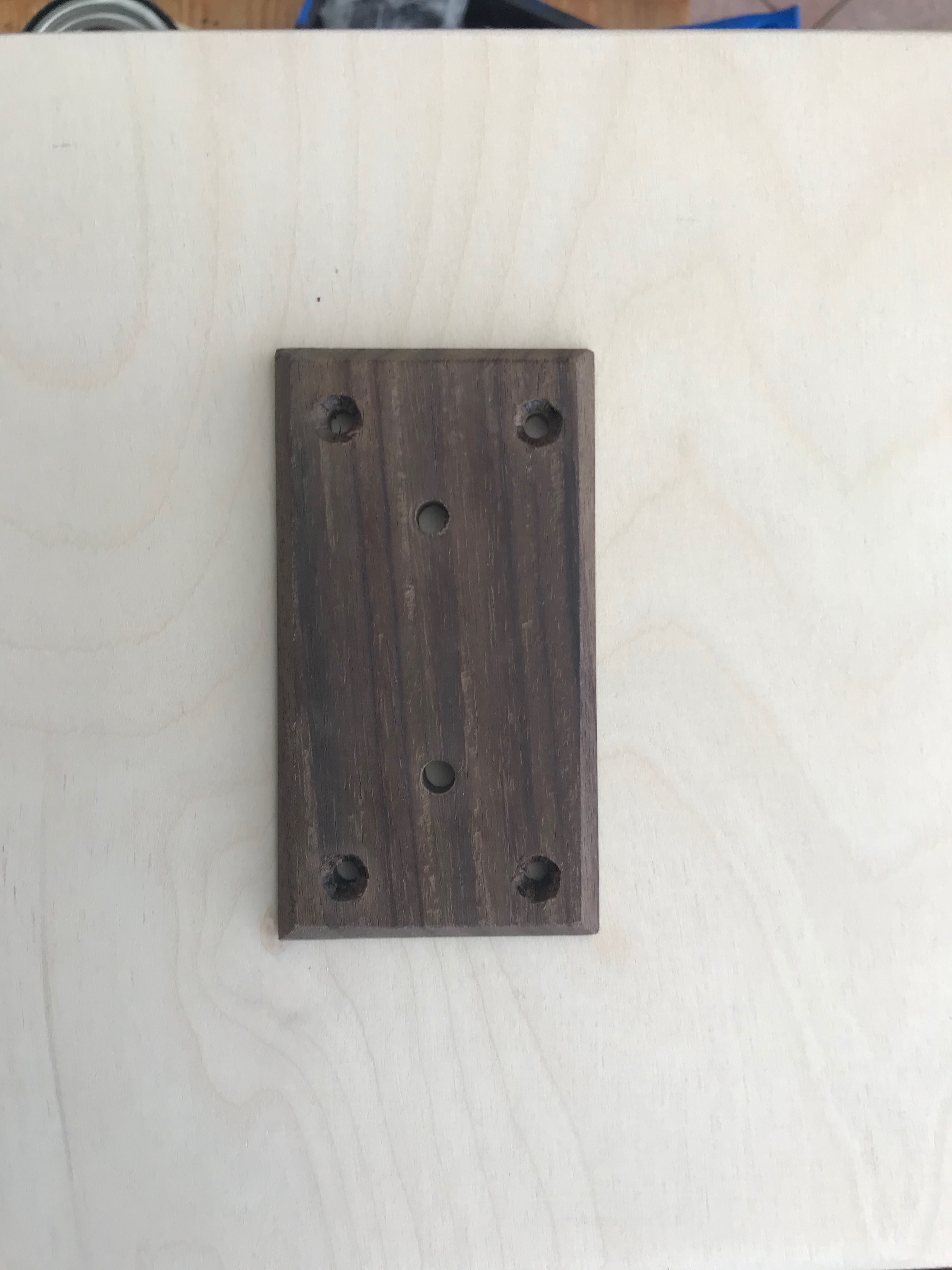

Plaatje voor de aansluitingen achterop
Niet vergeten om de binnenkant van de driver gaten zwart te maken.

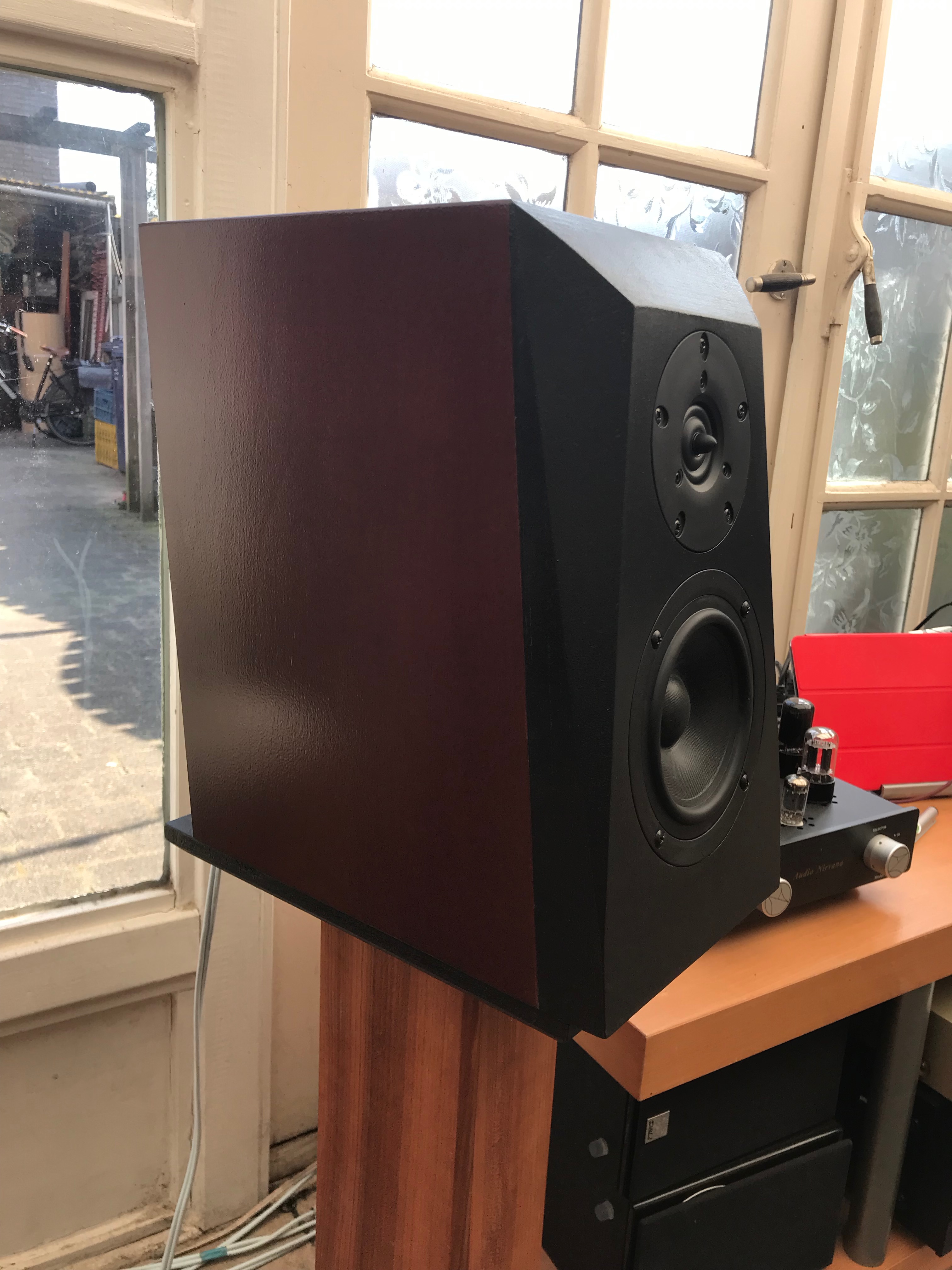

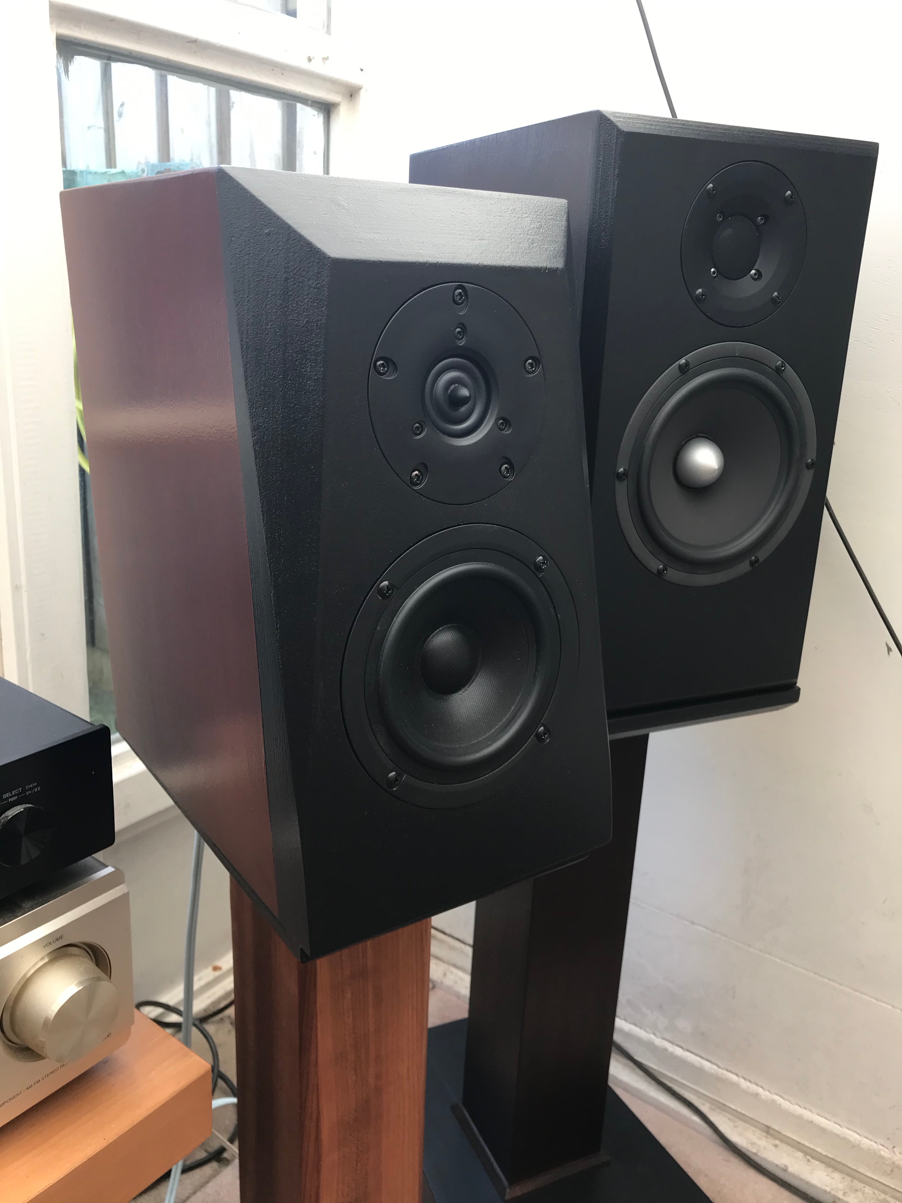

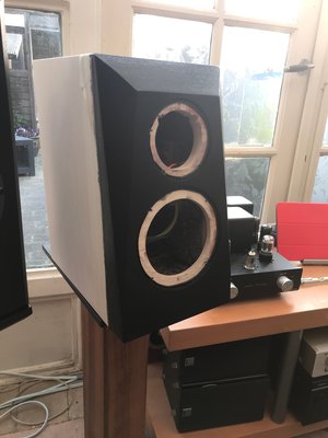

Voorkant met black wash
Rest word palisander kleur

Klaar
Ze staan al een tijdje in te spelen en het klinkt heel fraai.
Wat warm onderin en lekker helder bovenin.
Zeker bij laag volume blijft de bas goed aanwezig.
Ideaal voor mijn serre.
Nu nog een paar mooie standaard en dan is het plaatje kompleet

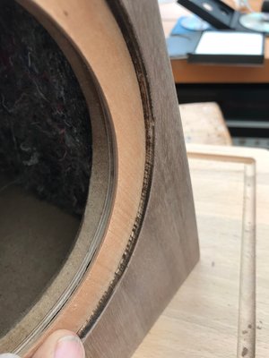

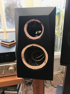

Dan de ARA uitvoering.
Tja...dat bobbeltje in het fineer zit er nog steeds...ze zijn in mijn ogen iets te hoog.
Als ik de Scamo drivers hierin zet en het dak wat inkort houd ik voldoende volume over.
Dan meteen maar dezelfde voorkant maken als de andere set...symmetrisch
Ok...gaan we doen...en dan maar meteen goed fineren met Amerikaans noten...is erg in op dit forum :sure:

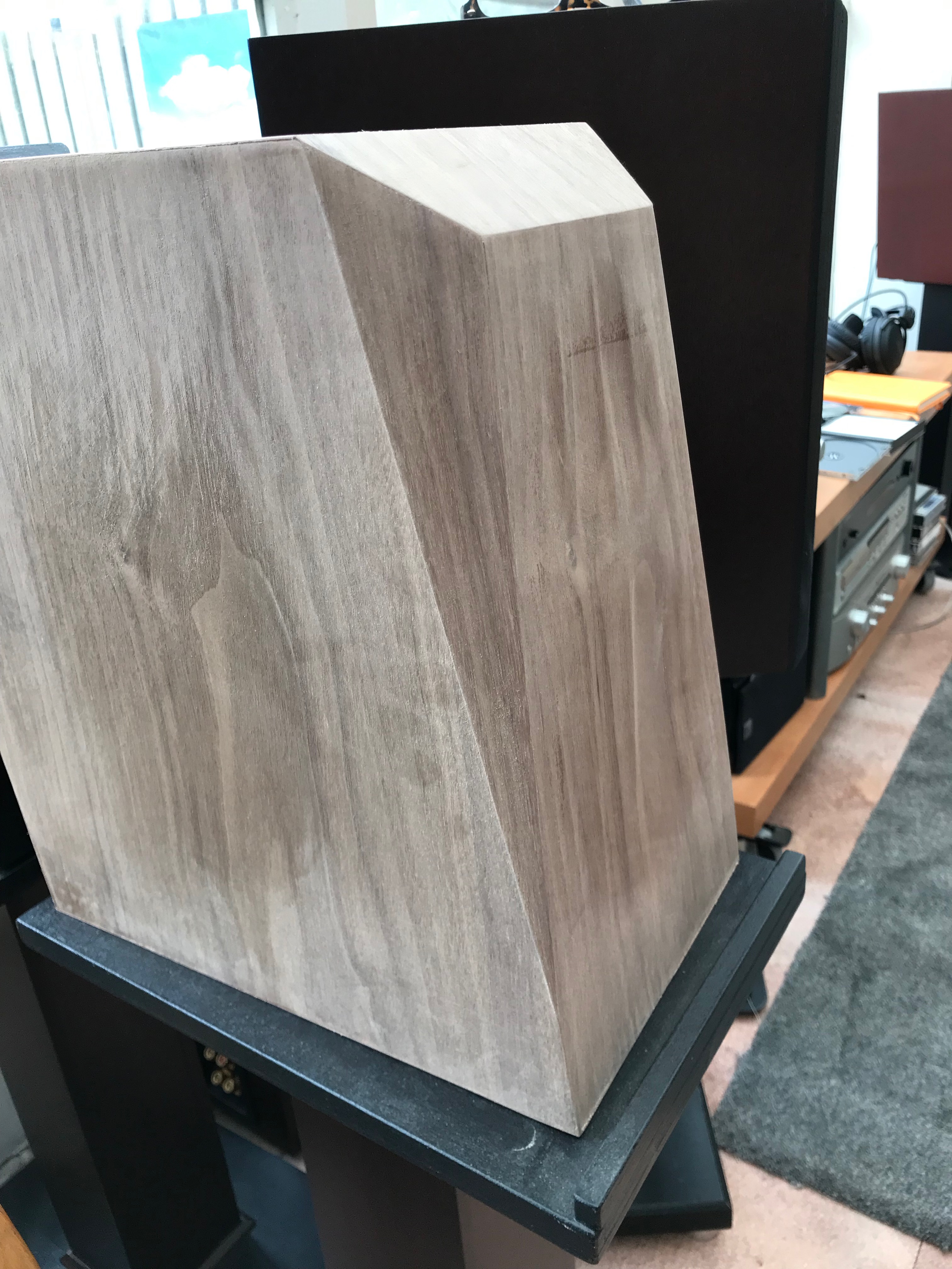

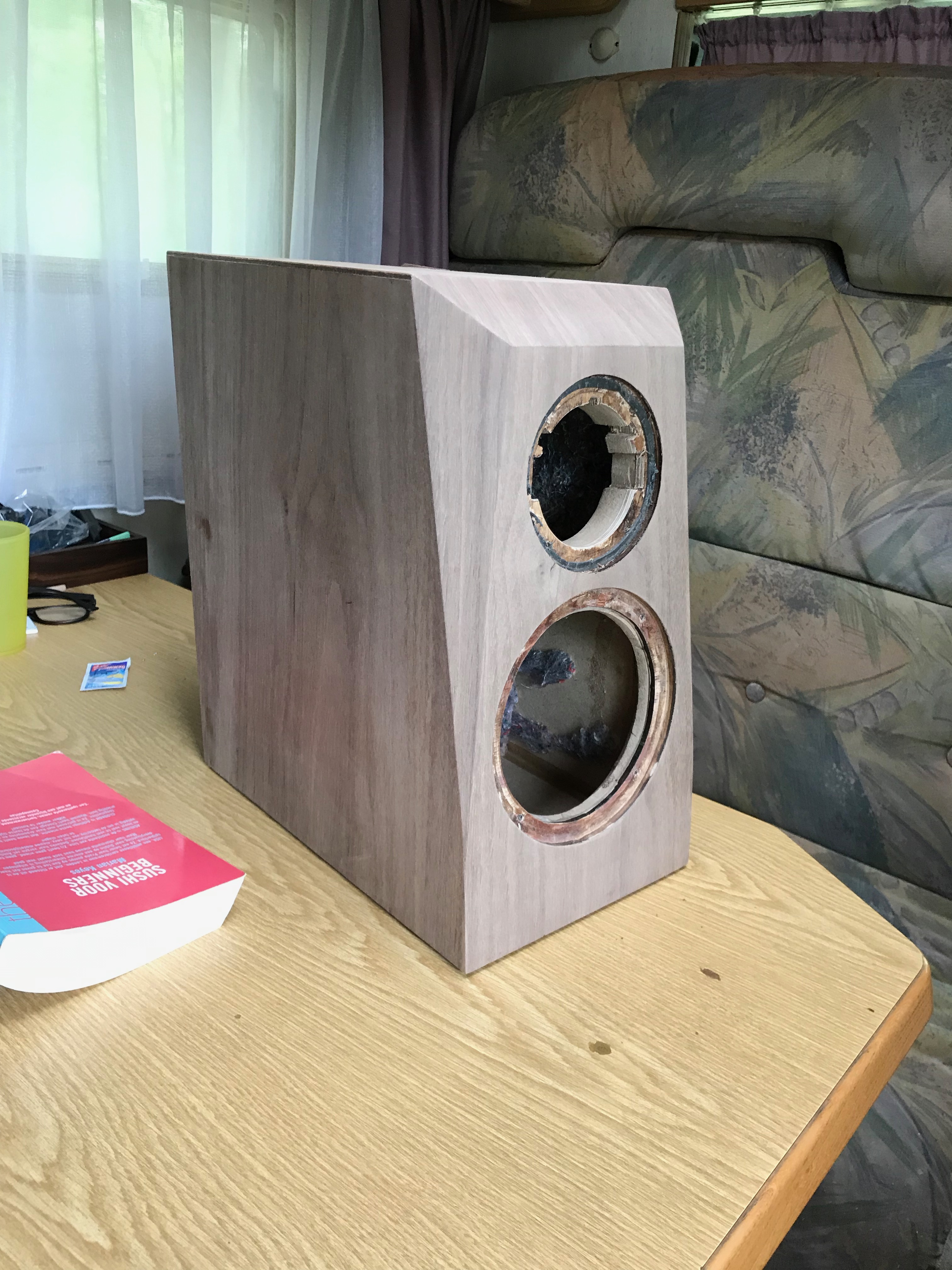

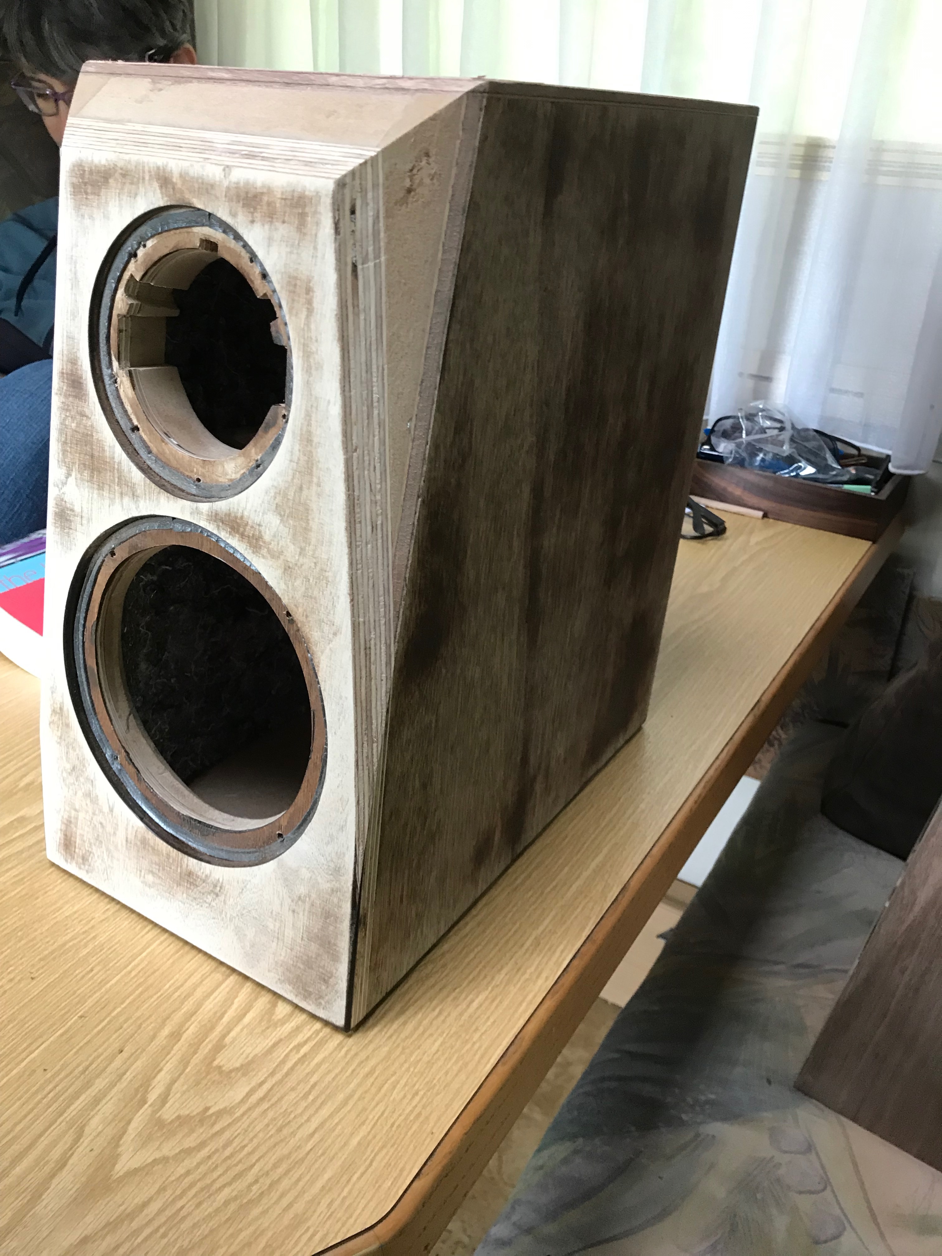

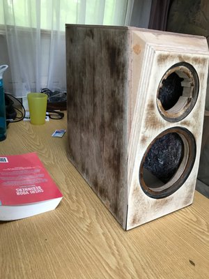

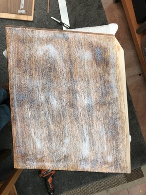

Thuis al wat voorbereidende werkzaamheden gedaan.
Kaal schuren
Afschuinen
Op de tafel in de Kamper

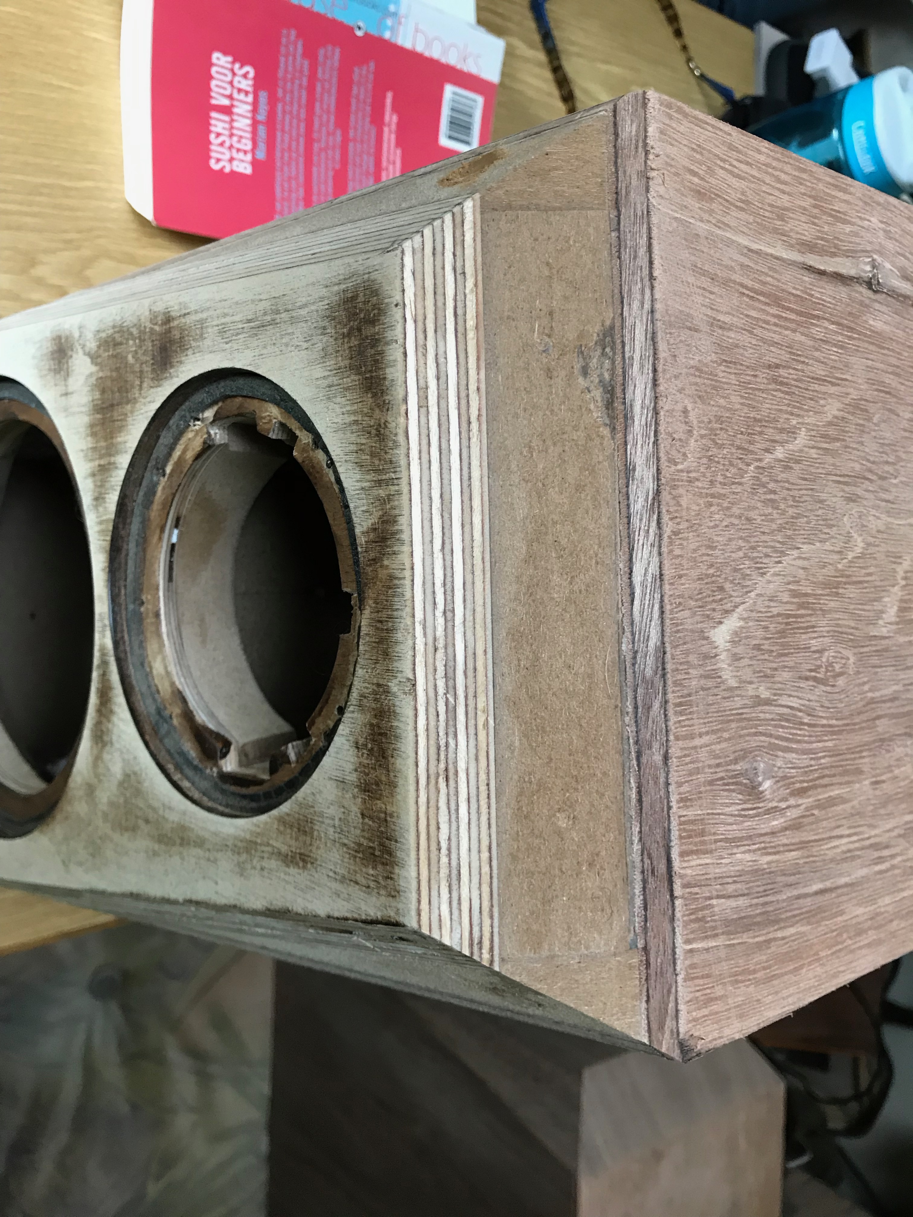

Nu kun je goed zien wat we voor materiaal gebruikt hebben.
MDF kast...afgewerkt met Multiplex en baffle met 12 mm Berken
Wat gaatjes dichtsmeren met kneedbaar hout.

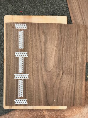

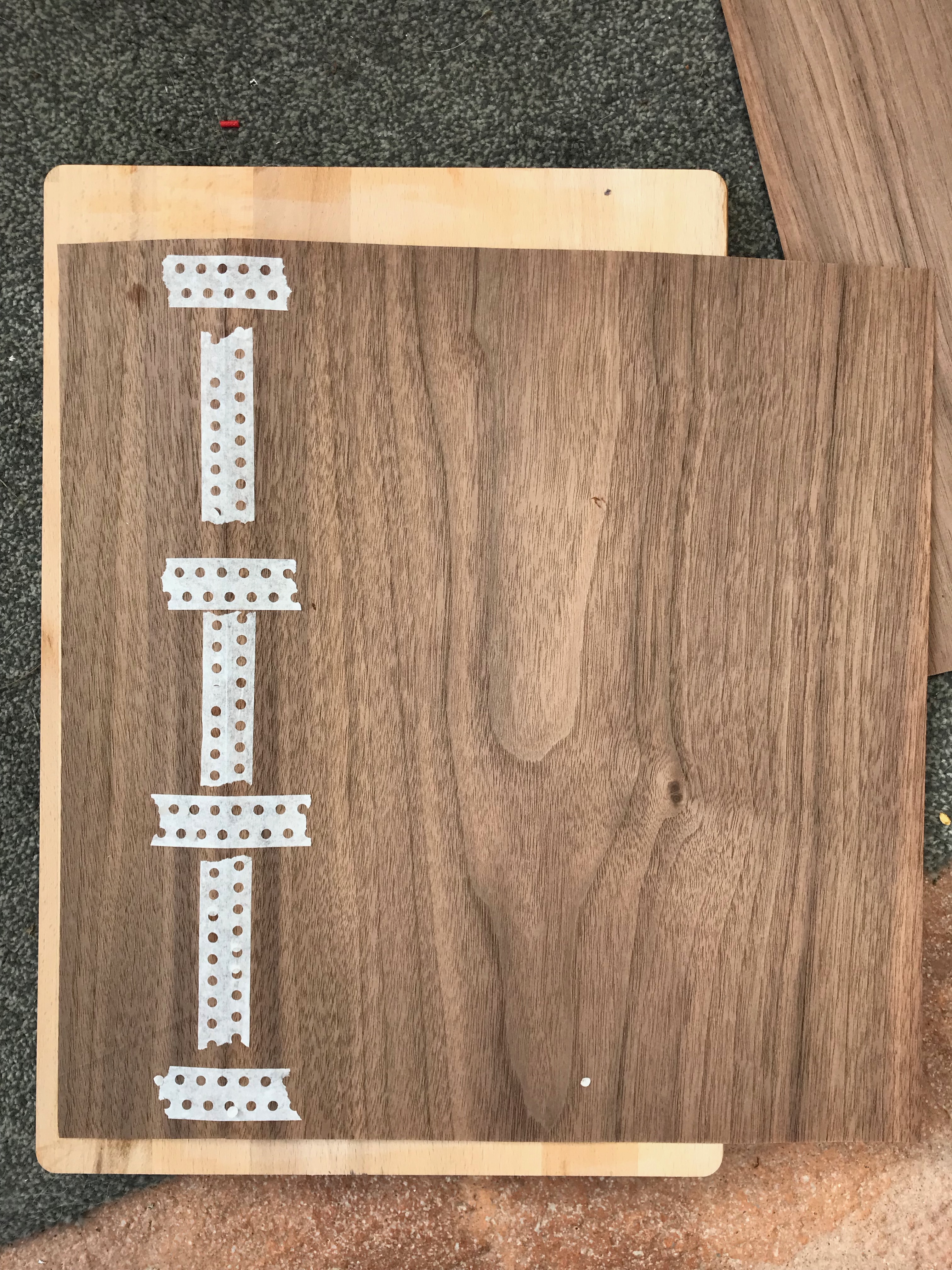

14 vellen noten gekocht uit de hobbyzolder bij AFH....14 keer het zelfde motief...handig bij die schuine kanten...probeer zo goed mogelijk de nerf door te laten lopen
kosten 2 euro per vel
1 vel paste net niet...dus een kleine rand eraan plakken en Insmeren...wachten...en strijken maar

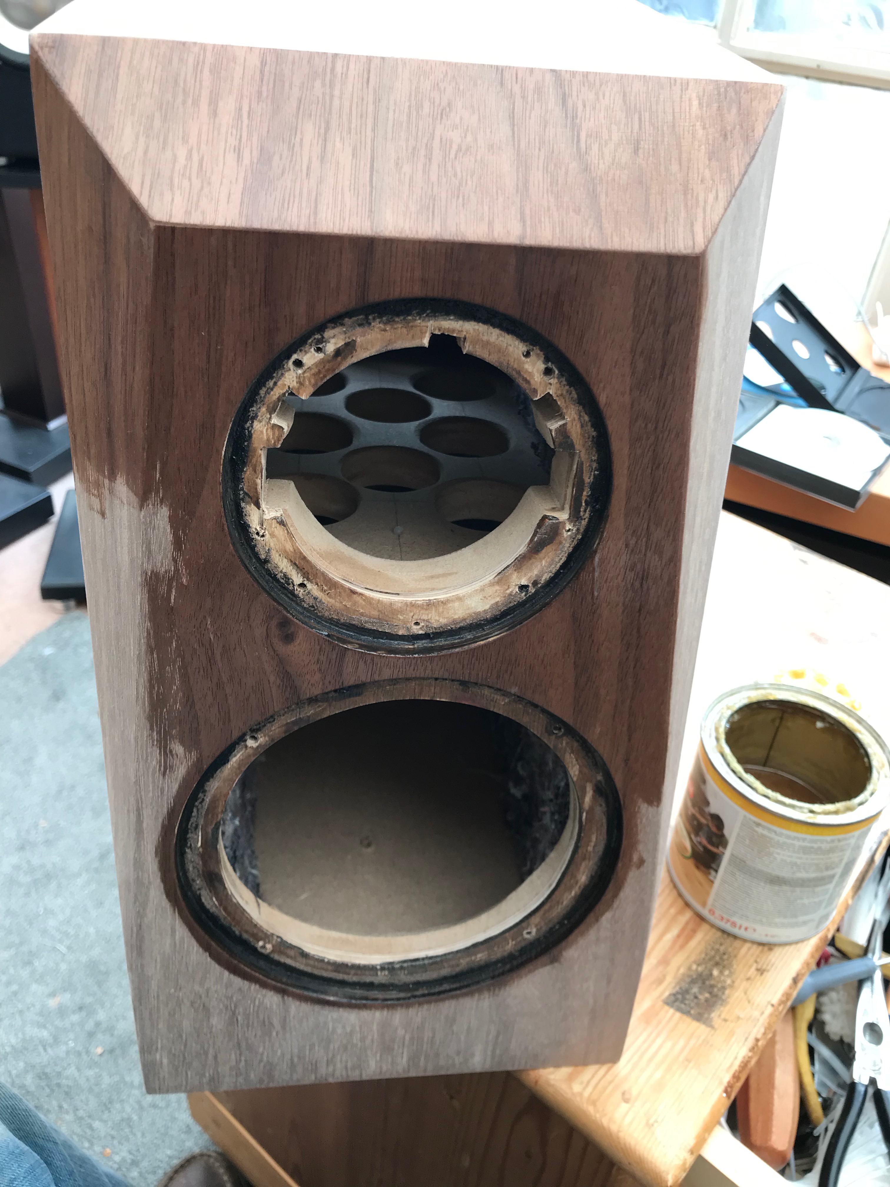

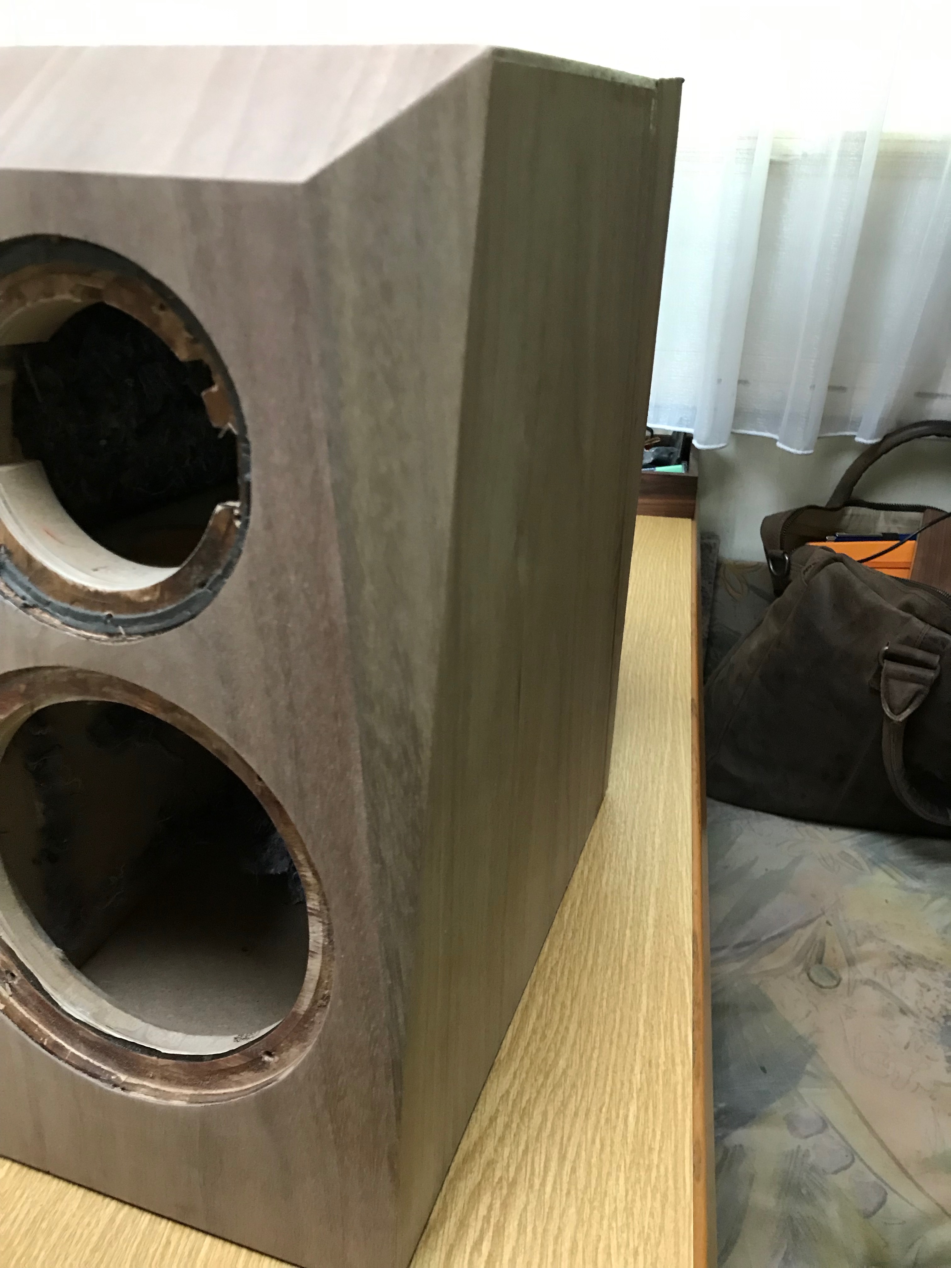

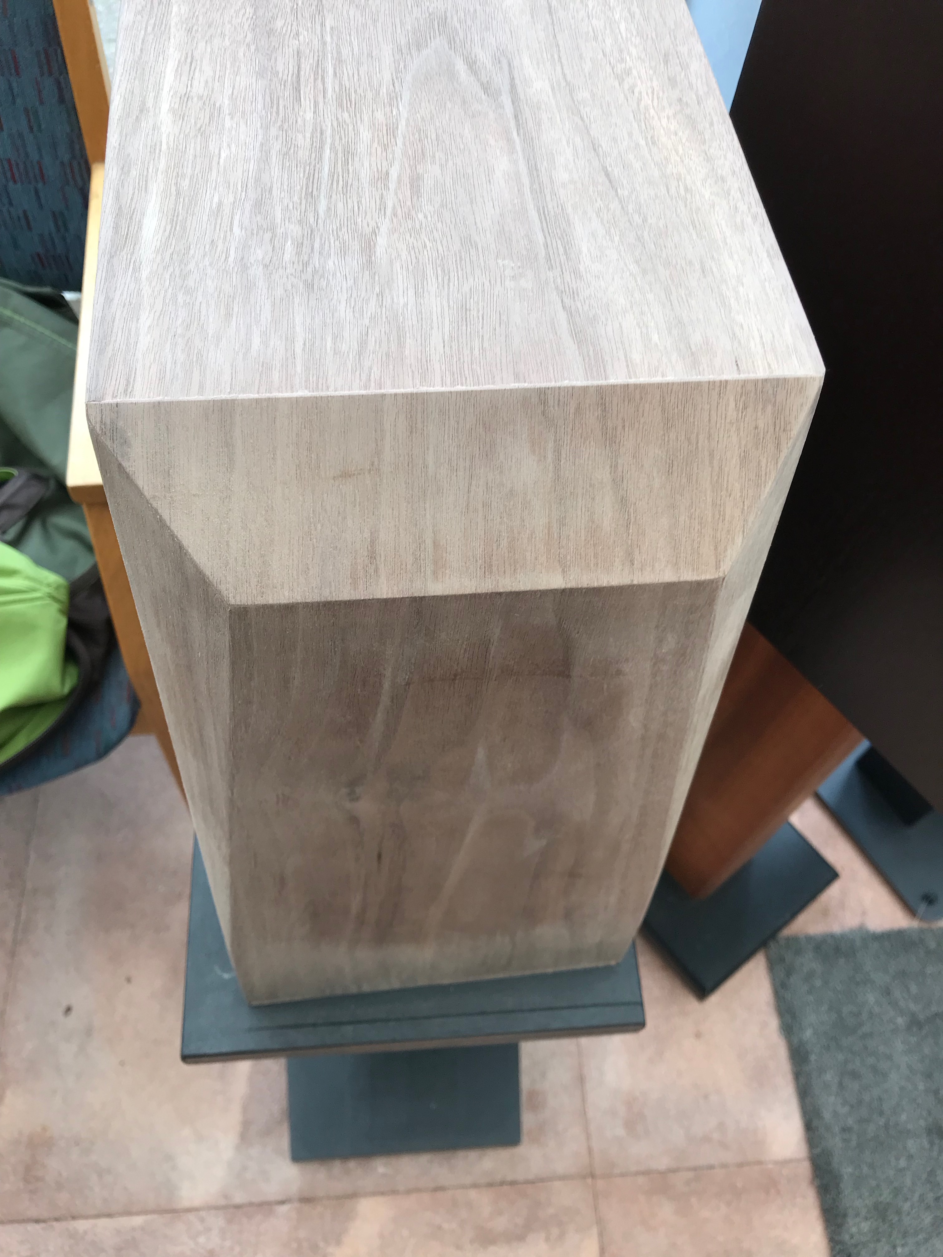

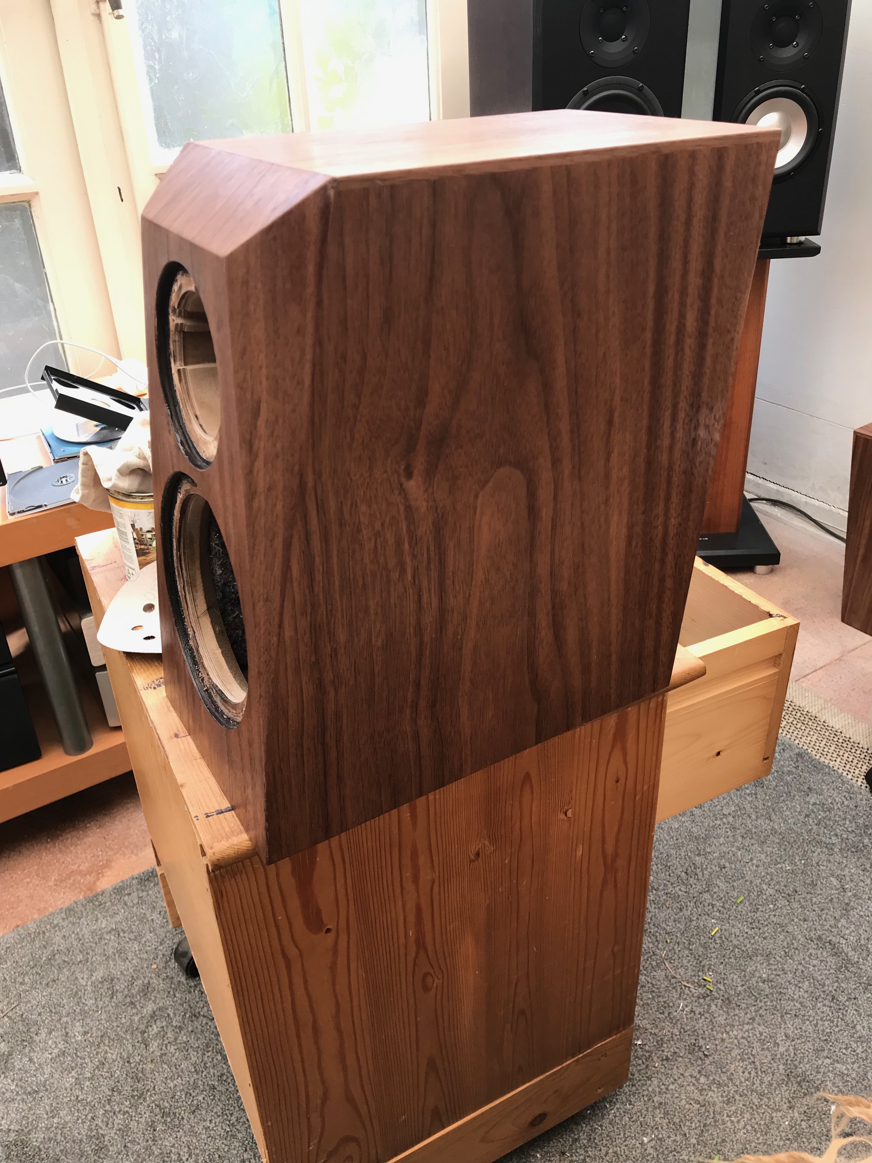

Voorkant gefineerd
De fineer stroken waren 36 cm lang....en soms net iets kleiner dus moest ik met een 2e vel proberen de nerf door te laten lopen op het schuine stuk.
Is goed gelukt

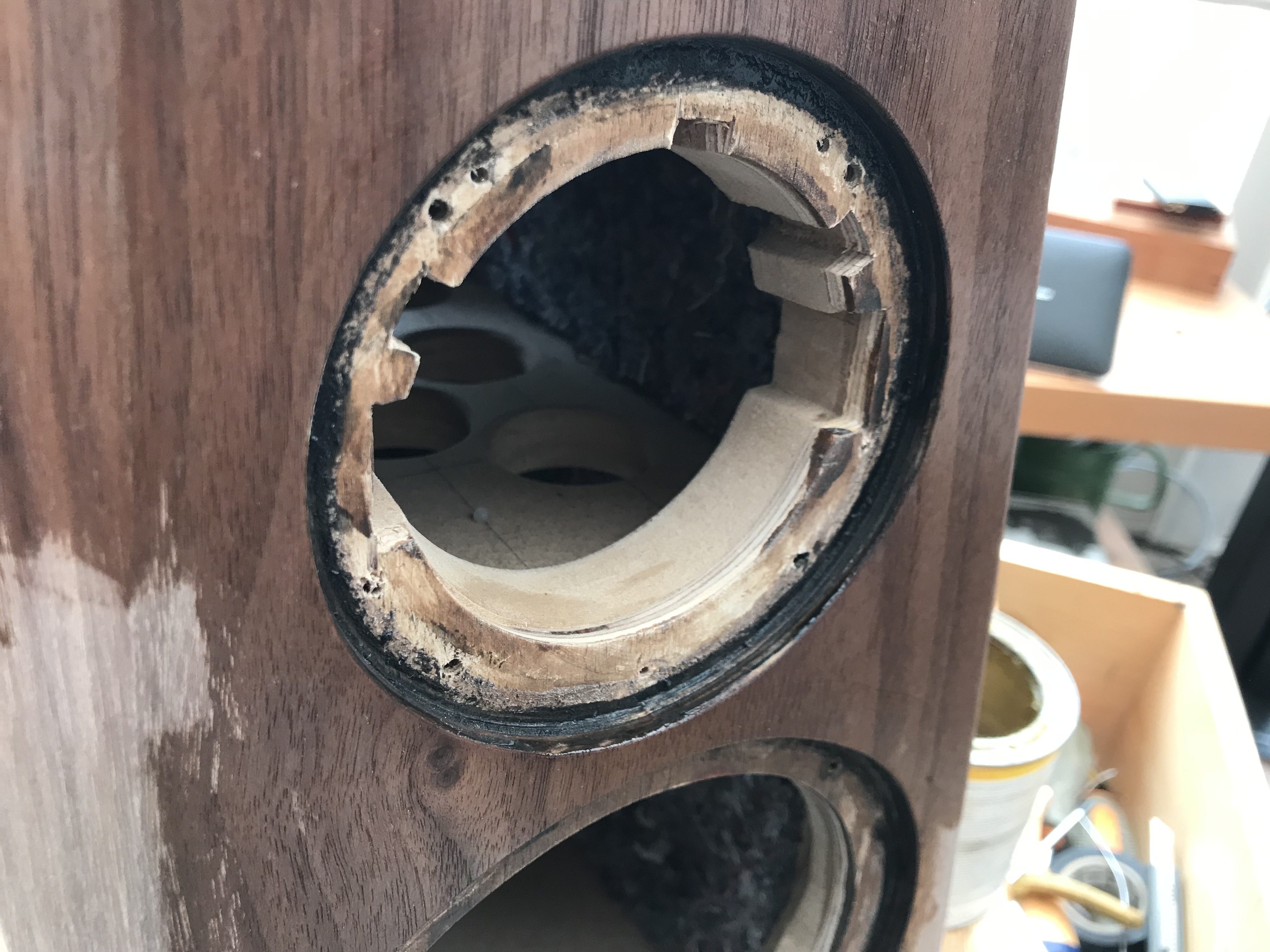

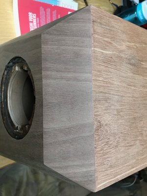

Het laten doorlopen van de nerf op de schuine zijkant was een stuk lastiger.

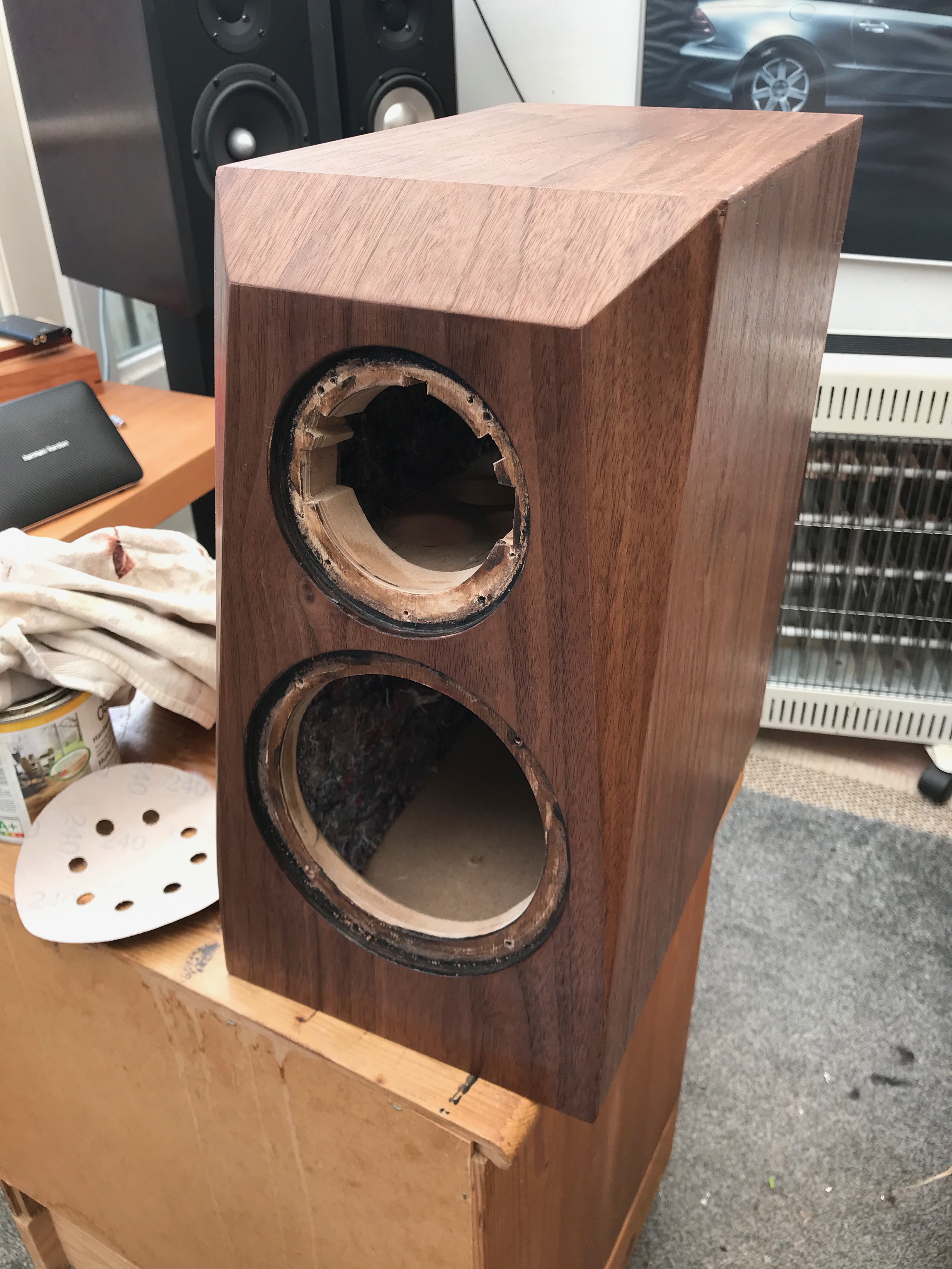

Bijna klaar.
1 LS heb ik op de Camping gefineerd...de andere moest ik thuis afmaken.

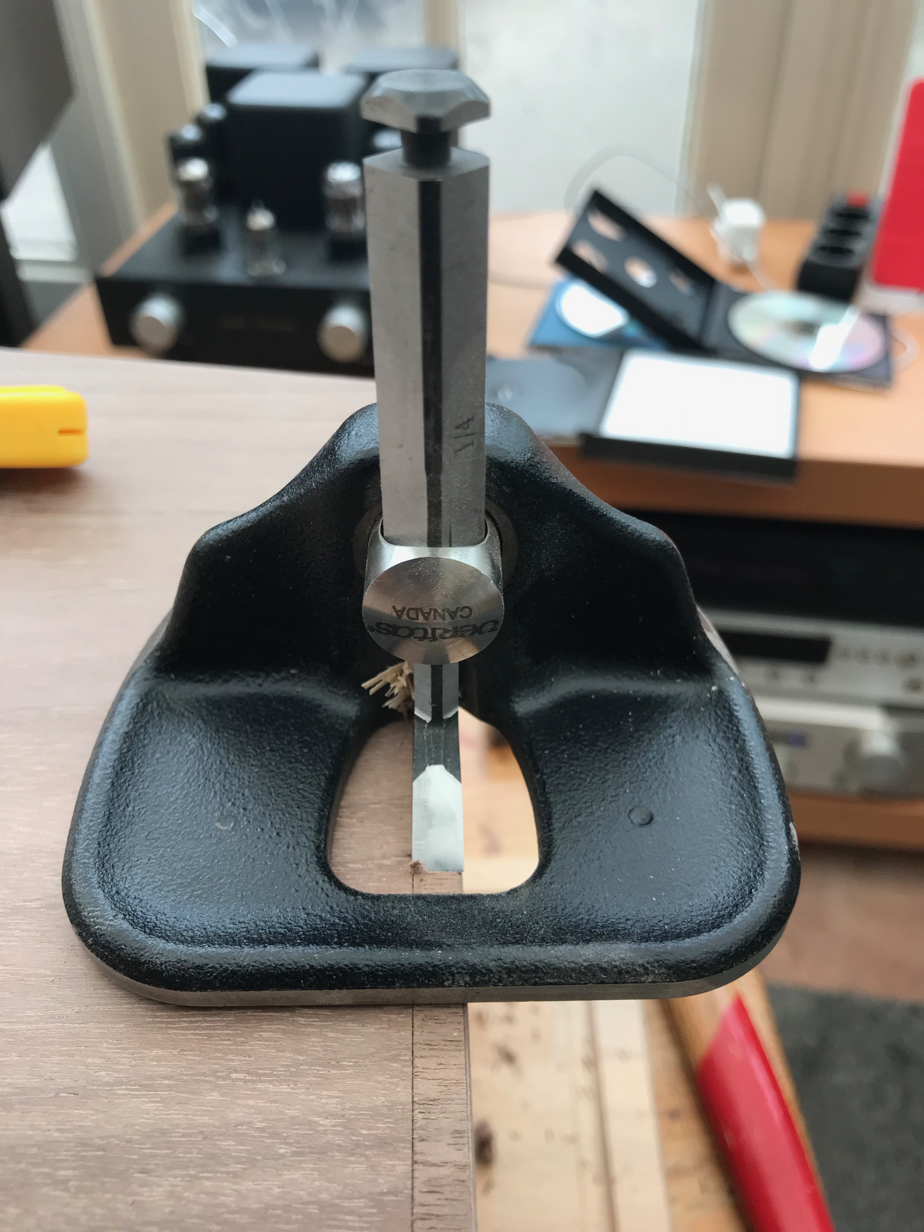

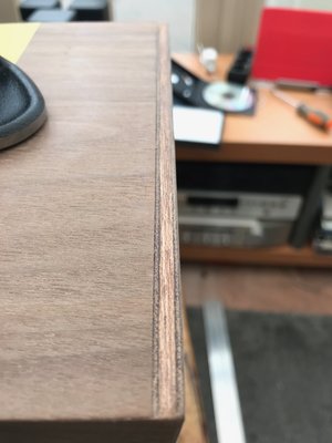

Een van de problemen was dat sommige vellen net iets kleiner waren...ik miste dan 2-3 mm om de hele zijkant af te dekken.
De oplossing is een dun strookje weg schaven...met de grondschaaf.
Goed insnijden is belangrijk hier
Recht...en zelfs de oude lijmlaag is weg

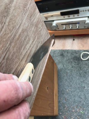

Bericht door tonvandeacker »
dun randje erop gelijmd en met een flexibel fineerzaagje de rest afzagen...beetje naschuren en klaar

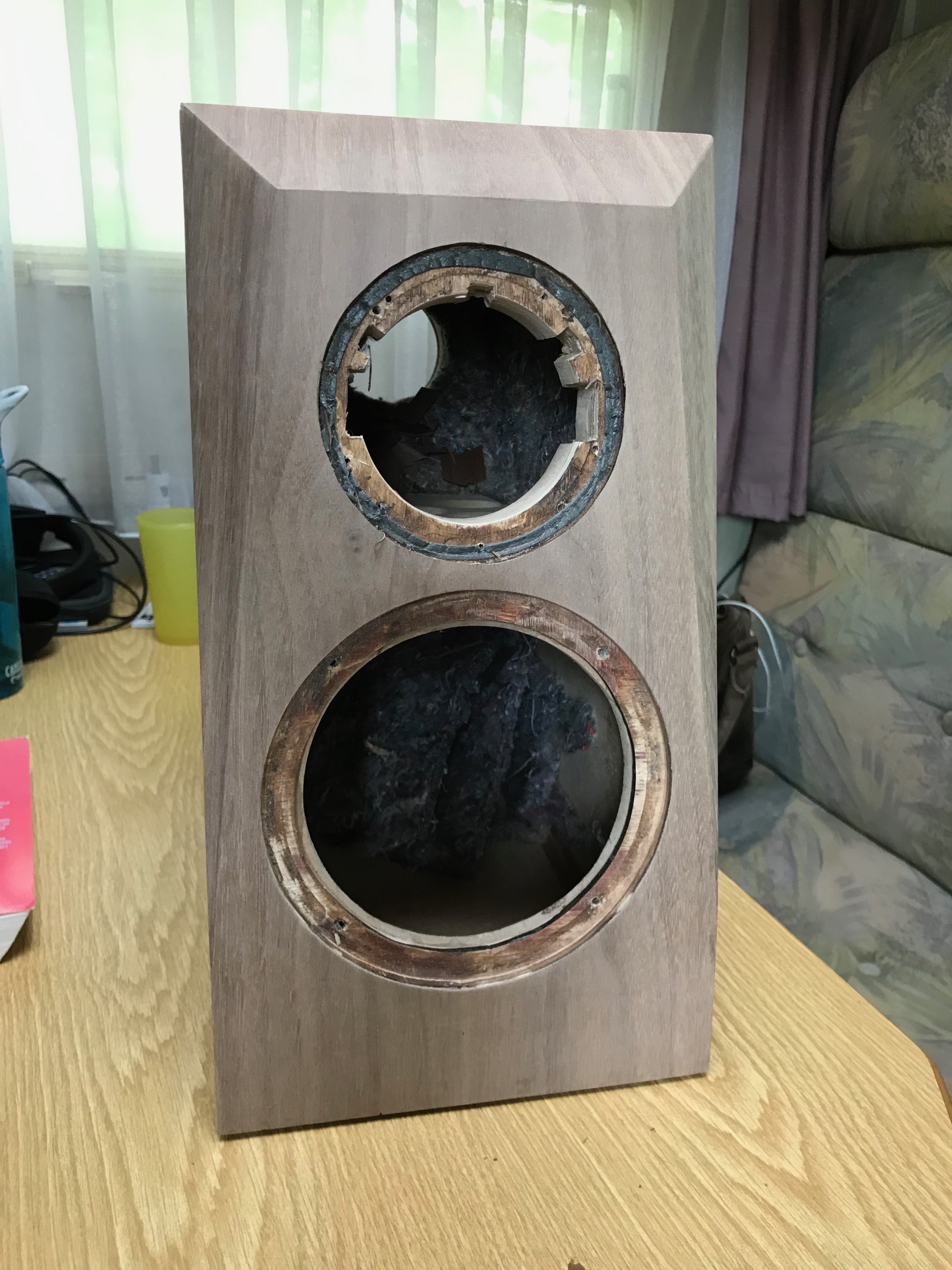

Gaten uitgesneden...alles schuren en dan tijd voor Osmo
Dat word wel erg mooi

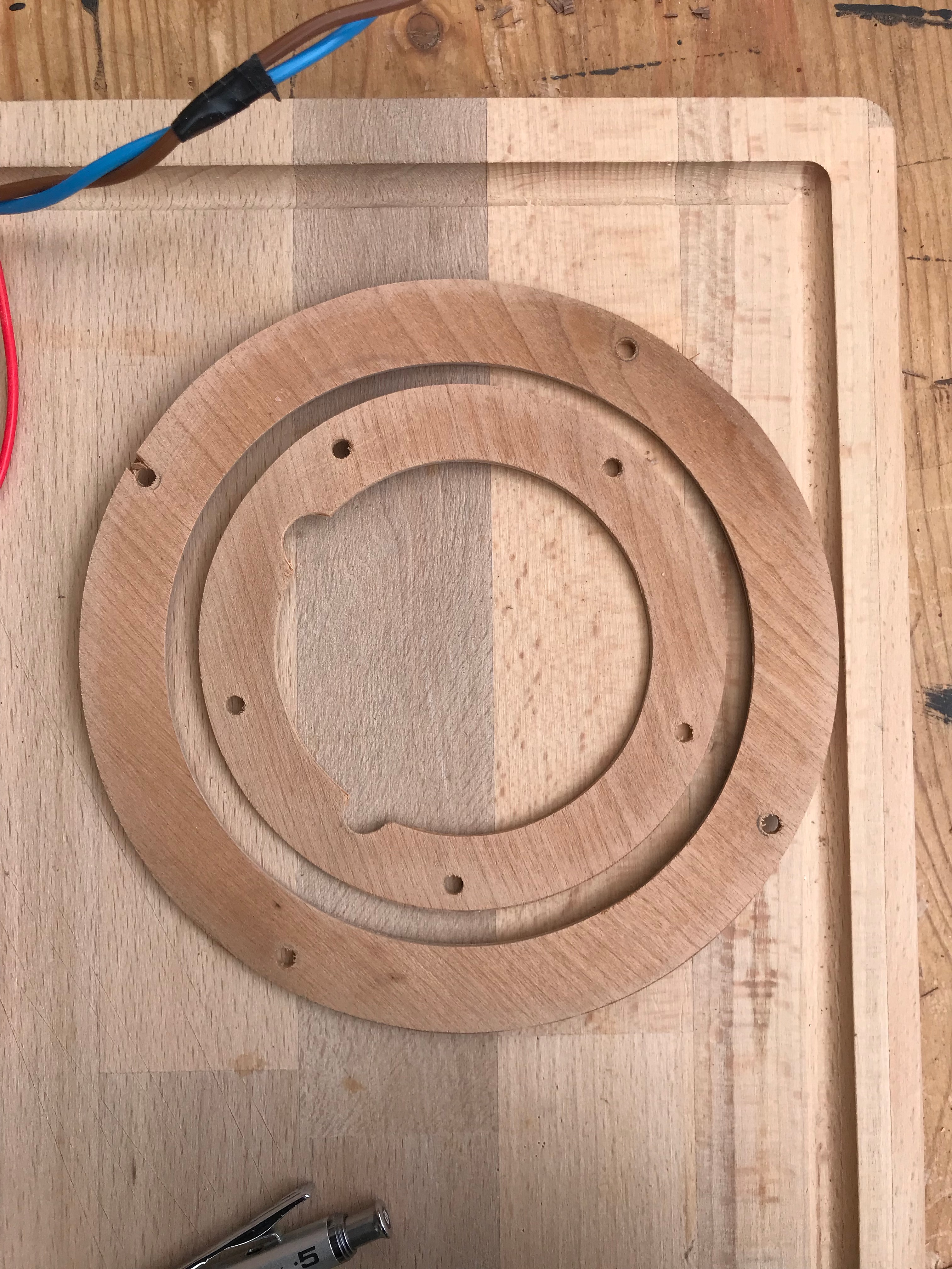

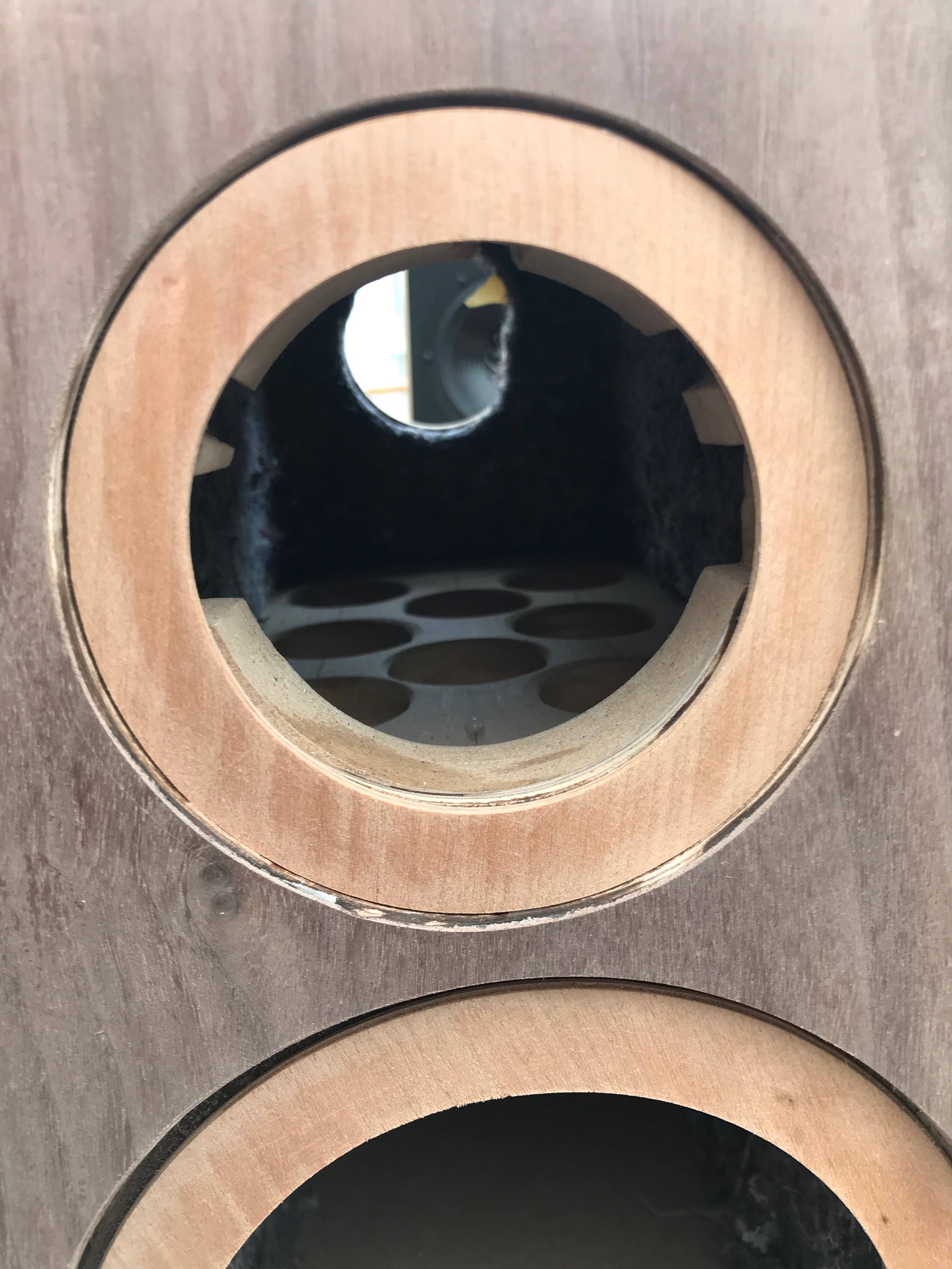

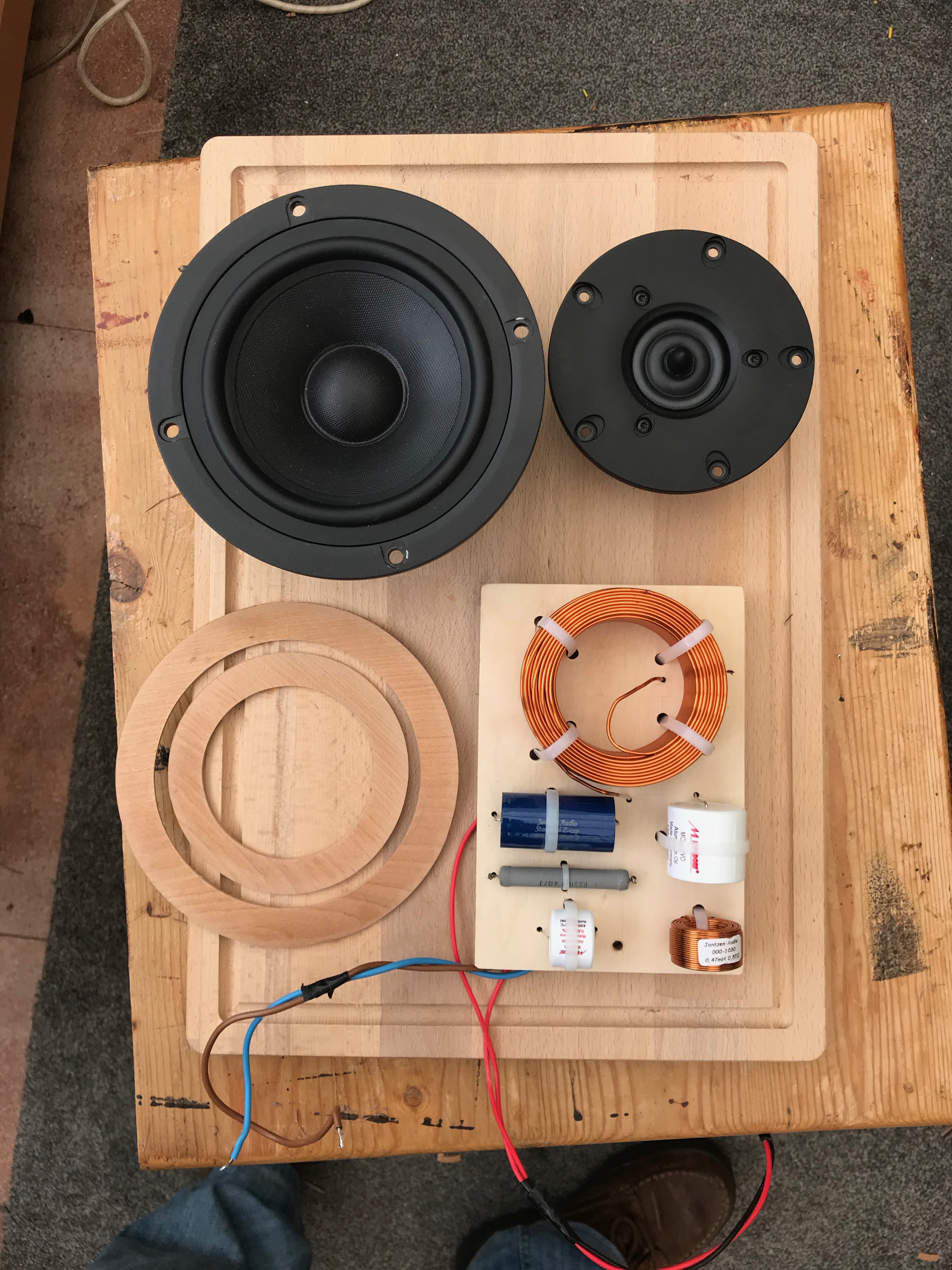

Ik moest een paar opvulringen maken zodat ik de Scanspeak en de SB allebij kan monteren.
Een cirkelsnijder is dan erg handig.
Ik heb kersenfineer gebruikt...is 0.5 mm dik....en had 4 lagen nodig om alles flush te krijgen
Passen....cirkel 1 mm korten dan het gat gemaakt....past meteen
Twweter...3 lagen (1.5 mm)
Gaatjes maken en uitsparing voor aansluitingen gevijld
Alles klaar om in te bouwen

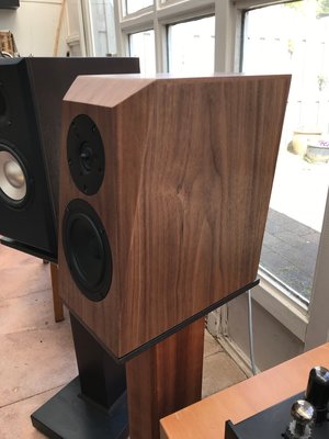

Alles gemonteerd en een tweede laag Osmo erop
Nu nog een mooie standaard

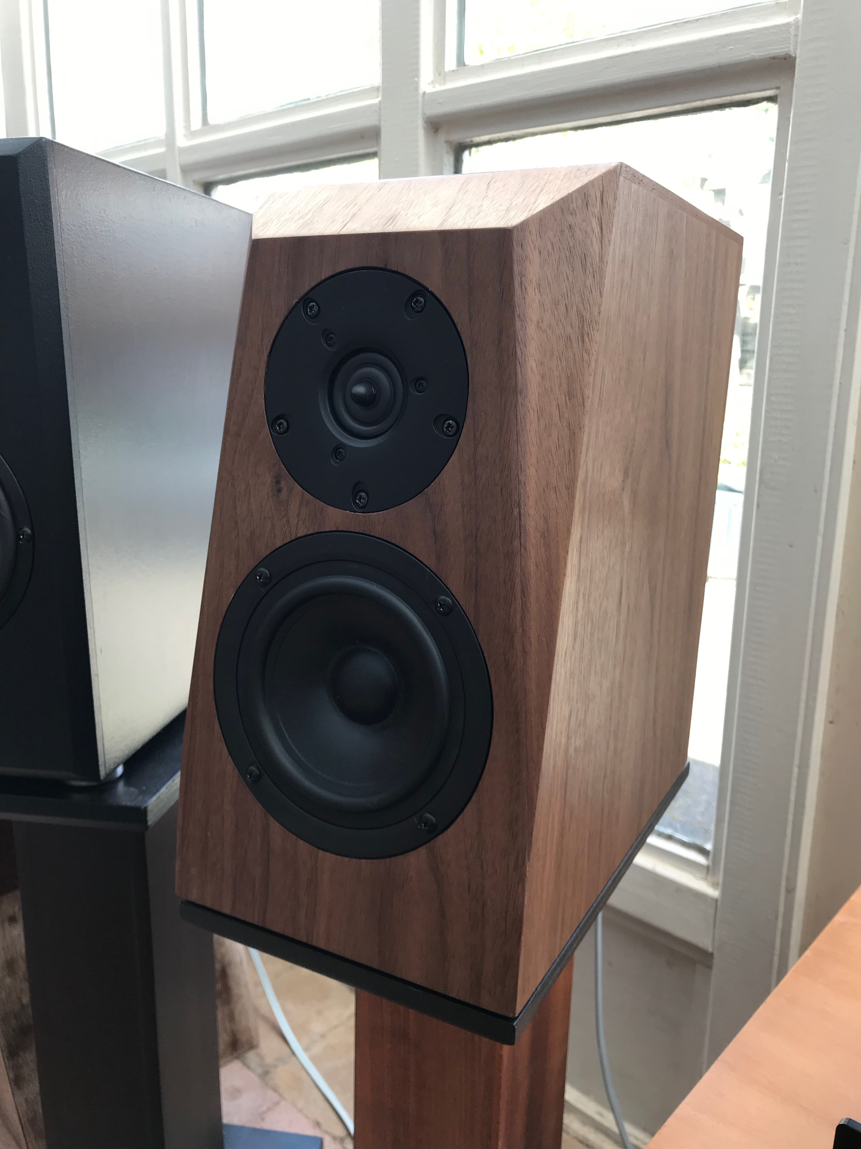

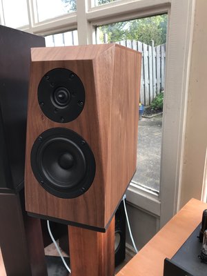

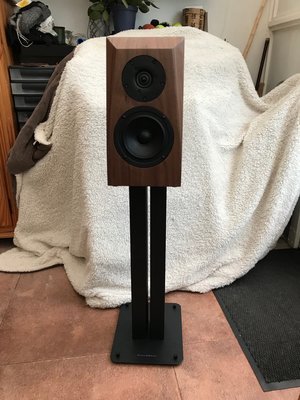

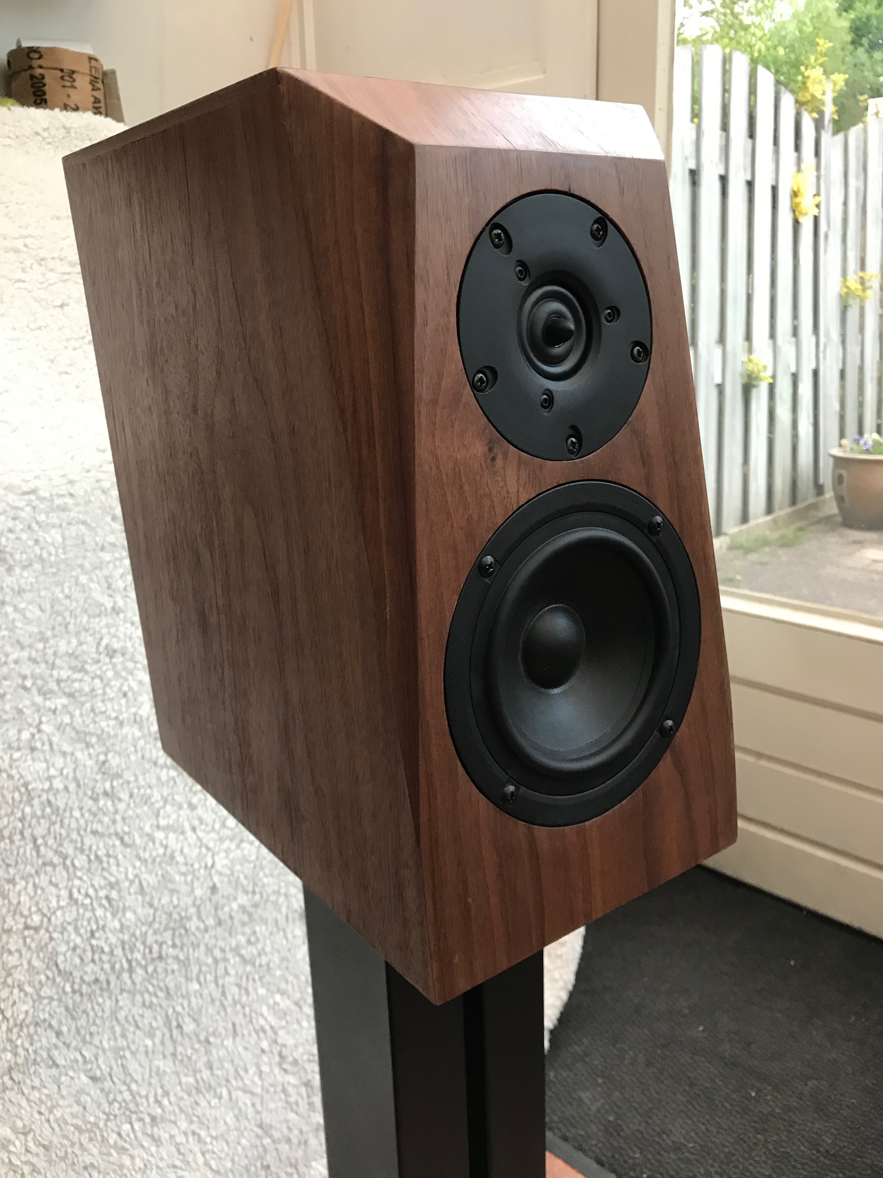

Het eindresultaat
Mooi.....mooi.....ikke blij...heel goed gelukt
Achterkant....strak....hier zij je de strip aan de bovenkant die ik moest plakken omdat het fineer iets te kort was....ook goed gelukt
tonvandeacker
Berichten: 867
Locatie: Almere
Re: Scamo 15

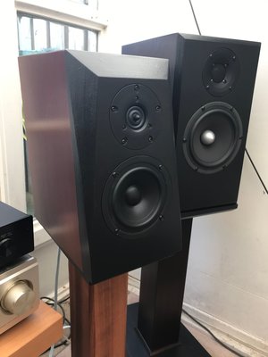

Met nieuwe standaards...deze keer gewoon gekocht.
Klaar...ze zijn heel mooi geworden.
Klinken erg fraai.

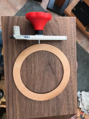

Prachtig werk weer! Hoe werkt zo'n cirkel snijder?
Hey lijkt mij dat zodra je een gat in het midden van de cirkel maakt het fineer toch gaat scheuren?

Die cirkel Snijder moet je inderdaad met niet al teveel kracht ronddraaien.
Je snijd eerst de buitenrand ...2-3 keer licht ronddraaien ...dan fineer omdraaien..gaatje in het midden van de Snijder is er wel doorheen dus Snijder op hetzelfde punt plaatsen en licht insnijden.
Het meeste is nu doorgesneden....beetje licht wobbelen met het fineer en alles komt los.
Daarna de binnencirkel hetzelfde doen.....
Ik heb er 10 gesneden..... 2 zijn gescheurd....dus gewoon rustig aan.
4 op elkaar.... insmeren met lijm en tussen 2 vellen bakpapier leggen...zorgt ervoor dat ze niet een het hout plakken.
Plankje erop...gewichtjes erop...laten drogen.
Licht schuren...gaatjes boren...niet doorprikken....klaar
