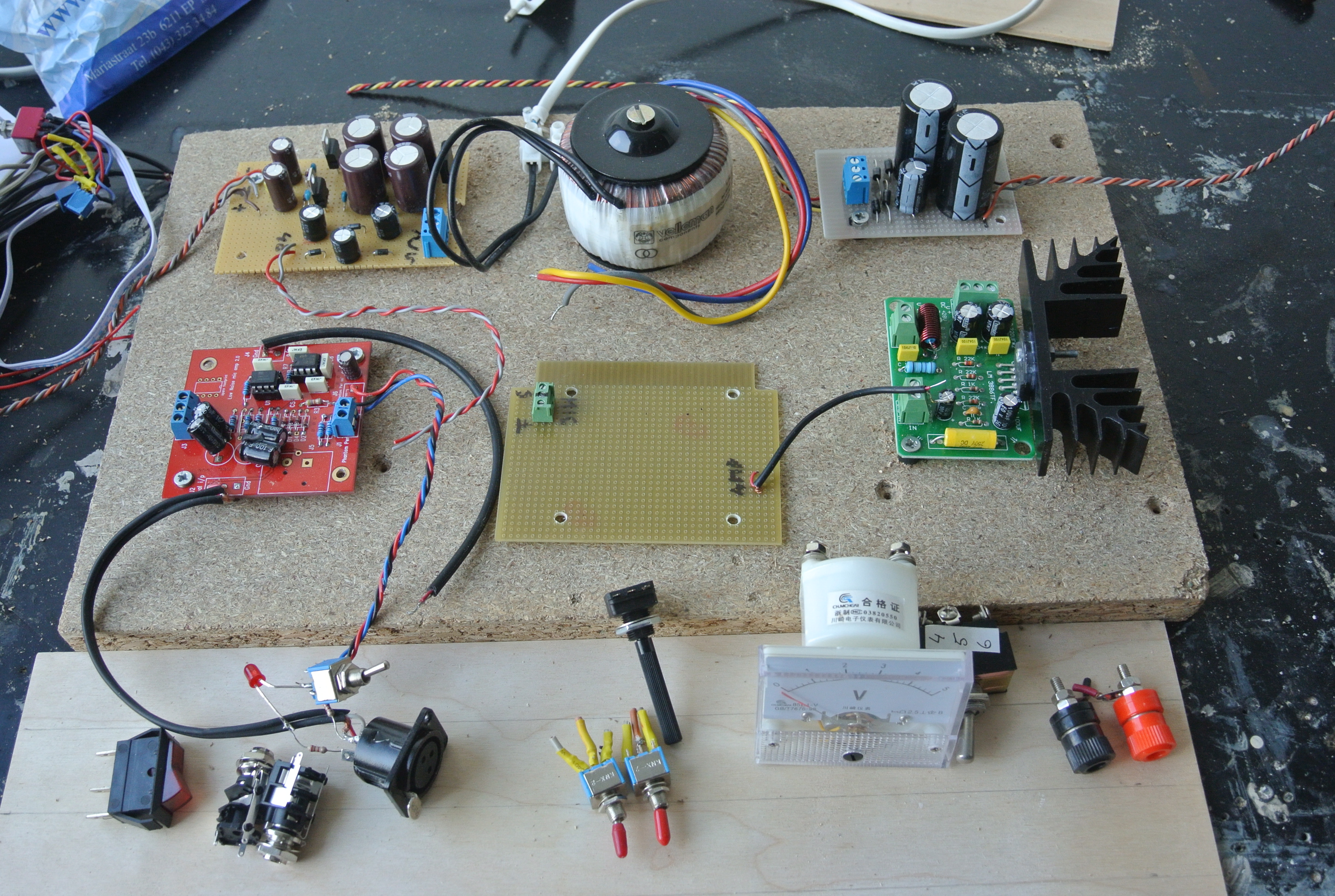

Het gedoe met een buffer stond me al niet aan met die ucd32. Ik had nog wat lm3886 printjes in de kast liggen, dus dacht ik, dan gebruik ik die toch.
Dus even een proefopstelling op een plankje voor ik definitief gaten in mijn modushop kastje ga boren:
Plankje
Plankje
Uitproberen en.... Niets.
Kak.
Mijn vinger op de ingang gaf wel het bekende brommetje. Vreemd. Spanningen nagemeten, alles ok. De lm3886 werd al wel direct heet en toen ik de boel uitzette was de positieve spanning snel weg (ledje uit) terwijl de negatieve nog wel een minuut bleef branden.
Alles nog een keer doorgemeten, maar geen bijzonderheden.
Als bron gebruikte ik mijn telefoon (snoertje uit de oortjes aansluiting). Zou misschien....
Even een CD speler uit de kast getrokken en ja hoor, muziek. :-({|=
Zo nu gaatjes boren in het kastje.

Ja waar zou dat gaatje toch voor zijn in dat metalen lipje van die LM3886? :think:
Geen idee, vertel...... :relax:
Ik bouw hem in een modushop kastje met voor mij handige aansluitingen. Een headphone jack erbij waar al direct een verzwakker (arta manual) voor zit zodat die direct als loopback gebruikt kan worden voor dual channel metingen.

Nahjah, de eerste mishandeling heeft ie al doorstaan! :lol:
Mishandeling? :shock: Bedoel je die koeling?
Hij was heet, maar nog niet heet genoeg om blaren te trekken. In de datasheet lees ik terug dat ie zichzelf uitschakelt bij 165° en weer inschakelt als de temperatuur zakt tot onder de 155°. Dan doet die maximaal 60° van mij er niet toe.
Over de isolatie tov de koeling. Ik kan zo gauw niet terugvinden of het metalen lipje losstaat van de schakeling (ik vrees van niet) en zo nee, waar het dan wel mee verbonden is. Zo gesoldeerd op de print is dat een beetje lastig vast te stellen.
