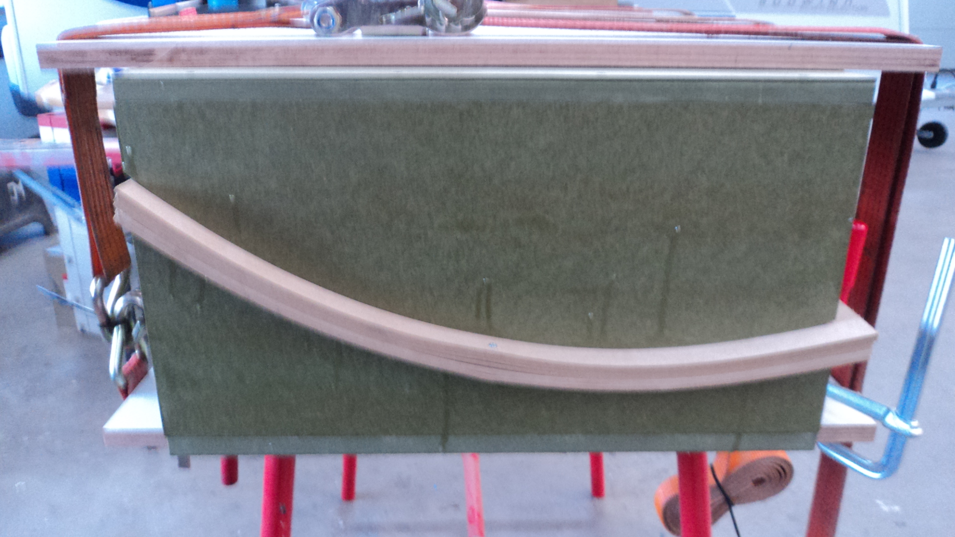

Zaterdag ga ik de eerste wand proberen te buigen.
Ik heb voor de buigmal een multiplex plaat met ruime overmaat genomen,daar komen dan de spanbanden op.
4 grote spanbanden kunnen makkelijk die mal kraken,dat heb ik liever niet. :mrgreen:
Uiteraard zal ik wat plaatjes schieten! :sure:

Vanmiddag heb ik de plaatjes gezaagd........
6 lagen van 4mm in een keer buigen gaat nog een hele opgave worden!
Spannend! :mrgreen:

Jazeker, hier een ervaringsdeskundige, dat valt nog vies tegen!
Dat is zeker!
Ik lijm de wanden dan ook in 2x.
2 lagen op elkaar is al bijna niet meer te verschuiven...... :mrgreen:
Helaas betekend dat wel dat ik per kast 8x moet lijmen alleen al voor de zijwanden.......
