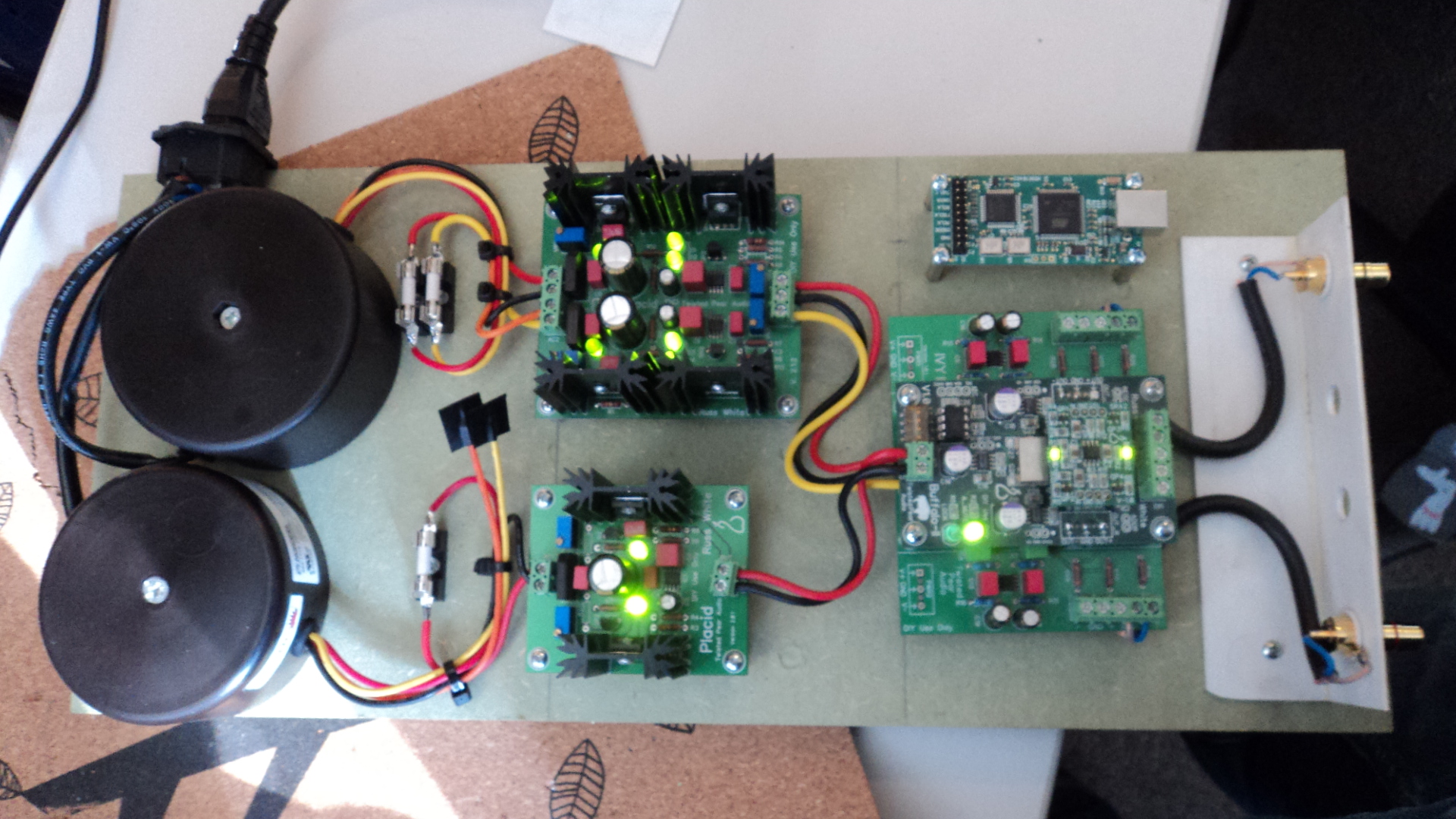

Re: Twisted Pear Buffalo II
Ja,het zit op een plankie. :lol:
Komend weekend maar een de bedrading uitzoeken.......
Die I2s aansluitingen en de voeding voor de Amanero heb ik nog niet gevonden.

Dat ziet er best strak uit. Wat voor trafo's zijn dit nu?
Berichten: 17579
Geen idee..... :mrgreen:
Ze komen bij Farnell vandaan.
Ik zal morgen eens kijken.

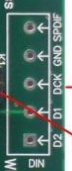

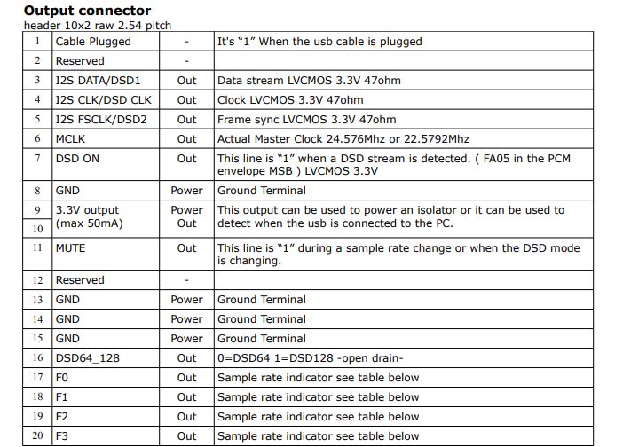

De Amanero (usb) moet aangesloten gaan worden op de dac....
Ik denk dat het als volgende aangesloten moet worden:
Dac Amanero
D1 - 3 I2S DATA/DSD1
D2 - 5 I2S FSCLK/DSD2
DCK - 6 MCLK
GND - 13 GND

Mij zeggen de typering D1 en D2 niets.
Alles brand en ook nog de juiste spanningen! :lol:
Nu nog even de aansluitingen voor de Amanero.

De hele kerstboom werkt inderdaad! 8)

Zo moet ie Dre:
Dac Amanero
D2 - 3 I2S DATA/DSD1
D1 - 5 I2S FSCLK/DSD2
DCK - 4 I2S CLK
GND - 13 GND

Na het uitzoeken van de software instellingen in Foobar kunnen DSD files nu afgespeeld worden. :goedzo:

Ja,ondertussen aardig wat kunnen luisteren.
Daar mankeert niets aan:open,gedetailleerd en geen spoor van scherpte.
De dynamiek is zeer goed te noemen en strak en diep laag.
De voedingen zijn echt tot op de 1/100 volt strak af te regelen. :goedzo:
Nu de vraag:10 meter USB of 10m interlink. :mrgreen:
