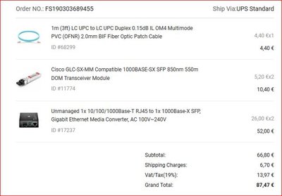

Re: Nieuwe streamer zonder Raspberry (RPI)
Dit spul is gisterenavond besteld in Duitsland, zal woensdag hier aankomen.
Maar de essentie van de handelingen zou zijn dat er sprake is van een galvanische isolatie, die heb ik hier al met de glasvezel van de KPN.
Dus er zou dan in het laatste stukje nog een hoeveelheid mee moeten komen volgens Jaap van de vuile stroom, zoals ik het begreep.
Ik heb dan beneden een Zyxel 8 poort switch die op 9V draait, als ik dan van daaruit naar de convertor ga, > glas in > glas uit naar convertor, schone 5V voeding uit, en daar naar de streamer met CAT 6E of CAT 7, ben benieuwd.

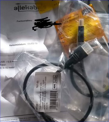

Dacht ik dat ik de HDMI adapter al had besteld, dus nu er de kabel was, waar is de connector?
Nu is tie er wel

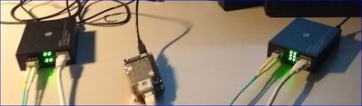

Opzet nu met de media convertors van FS.com
Links dan de DAC 's met dan de onderste in de zwarte behuizing de combi met de lineaire voeding en ringkerntrafo >Amanero > Soekris.
bovenste opzet met de Soekris > Streamer Pine64 lineaire voeding bloktrafo Amanero > Soekris.
De 2 convertors , links de inkomende kabel uit de switch en de meegeleverde fabrieksvoeding 5 V, 1 A > glasvezelkabel rechts, voor het tablet, de 2e convertor, dan gevoed door de 5V van de Guido Tent voeding, en dan gaat de netwerk kabel naar de onderste DAC, met de Neo-Plus2-Amanero. .
Op de VV RelaiXed ligt nu dan de niet gebruikte voeding van de 2e convertor.
Je moet er even de tijd voor nemen, maar er is dan meer ruimte/diepte, en een rust/onderscheid in de eerste opnames die ik nu hoor.
Zo eens even de klassieke tour op, en daar eens luisteren.

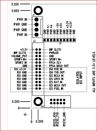

Nu dan de 1e galvanische scheiding bij het glasvezel als het de meterkast binnen komt, nu dus ook na de router en switch, dan weer een 2e galvanische scheiding, en dan zit er ook nog de 3e seriële geïsoleerde scheiding tussen de I²S in.
Isolated input
en het uiteindelijke proces in de FPGA. ( field-programmable gate array )
Je raakt er een beetje geïsoleerd van.
Maar ja, als dit niet werkt, weet ik het ook niet meer.
Vooral het hoog is schoner lijkt het, lekker detailrijk en precies....!! Tussen de 2 ingangen schakelen gaat dus heel goed.

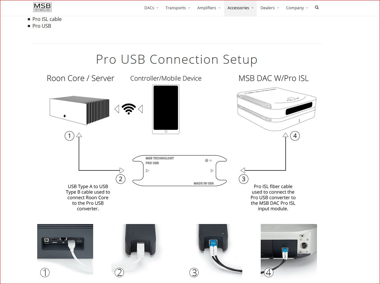

Grappig dan te lezen dat er nog meer merken/mensen zijn die het een goed idee vinden, glas in de DAC.
http://www.msbtechnology.com/accessories/prousb/

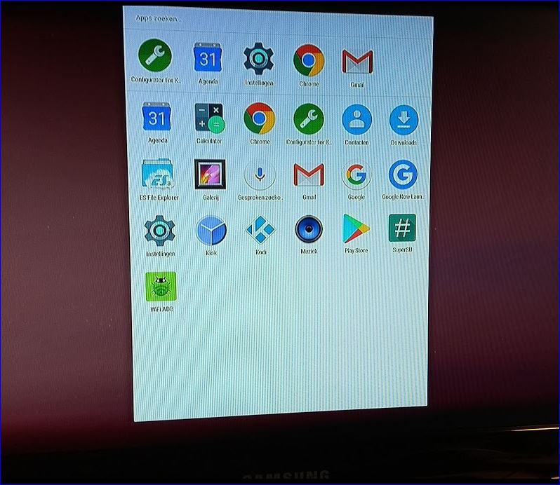

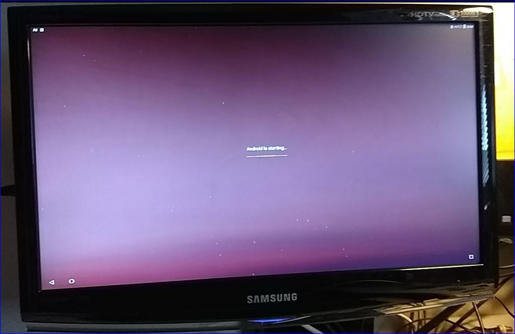

Omdat het juist makkelijk kan nu de sd card met Android en Kodi op de streamer gezet, gaat al wel redelijk vlot.
Bij het zwarte kruisje/markering zit dan een ander sd-card in de houder.
Ben niet erg vertrouwd met dit soort programma's, maar het loopt tot nu toe niet echt gek, alleen sommige delen willen dat ik het gebruik als een telefoon, en dus niet liggend te benutten.
