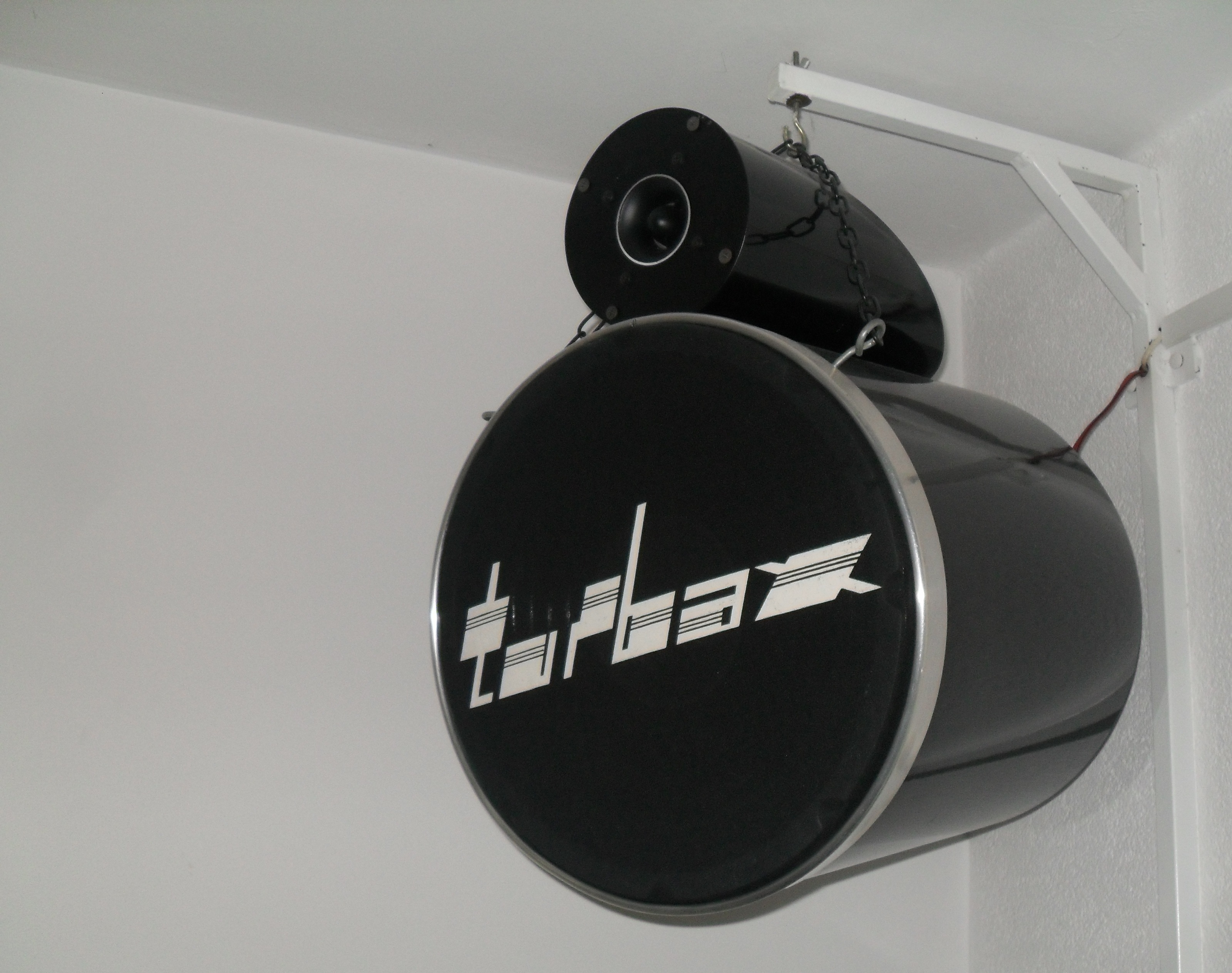

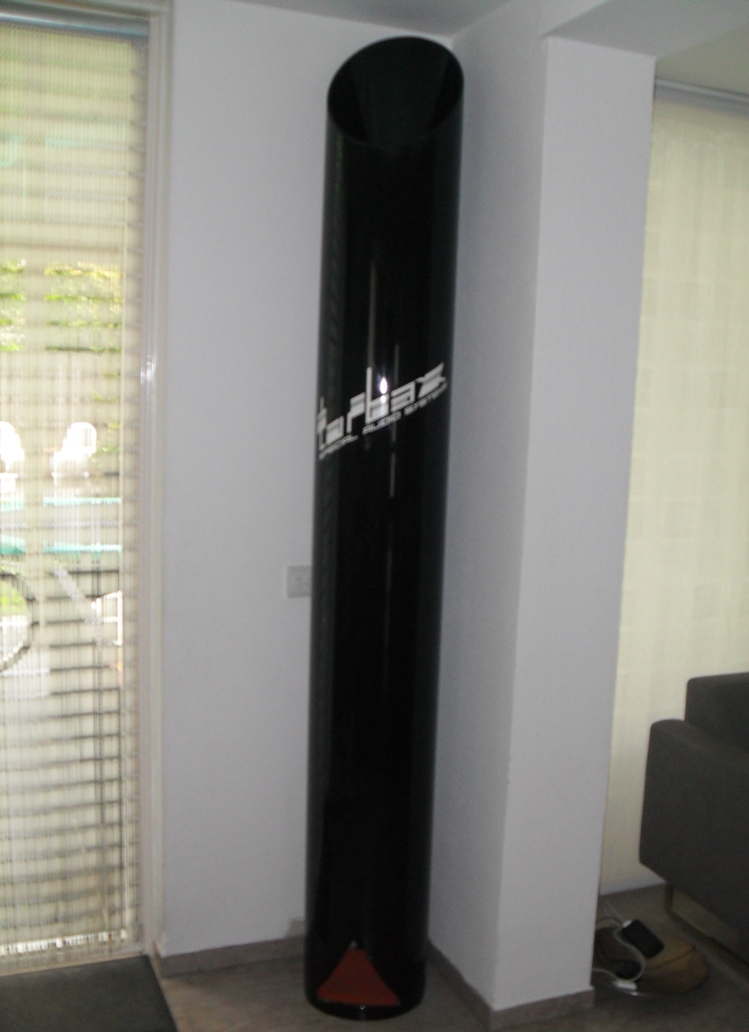

en hierbij een foto van een van de 2 basspijpen en 1 van de 2 sattelieten.

uhh de pijp

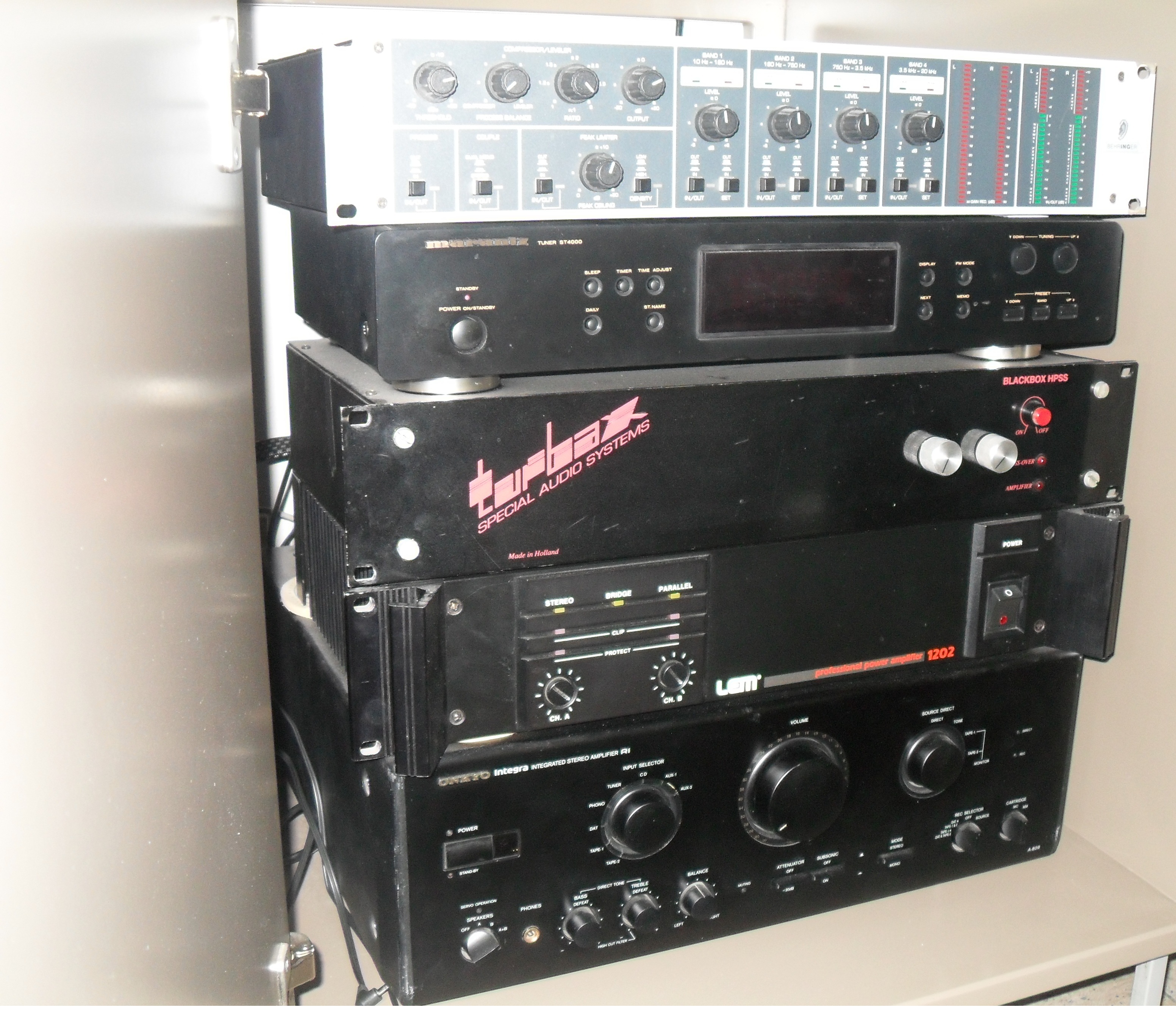

en de aansturing. Overigens alles is te koop m.u.v. de tuner. Zoals aangegeven binnenkort op marktplaats

Dat is wel een heel bijzonder setje om thuis te hebben staan :rock:

Beste K.P. Ik begrijp dat jullie dol zijn op plaatjes vandaar dat ik er een paar heb toegevoegd. En echt de specs hou ik nog even tot nader orde. de foto met de rode afbeelding is de originele. de achtergrond is gemaakt van gekreukeld papier voor de toendertijd actuele achtergrond

Geen probleem. Het enige vreemde onderdeel is die 'Turbax' kast, wat zit daarin? Filters vermoed ik?

beste Bleuzznl
In die kast zitten uitsluitend filters voor de basspijpen. een soort crossover maar dan direct regelbaar. Met de Blackbox kun je de diepte van de bass en het volume instellen. Makkelijk als je op laag volume toch de pijpen wilt voelen......en horen
