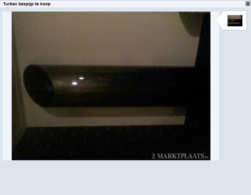

Googelen geeft o.a. de volgende advertentie met foto's:
Turbax baspijp - hyves
Nog meer googelen doet vermoeden dat deze luidsprekers afkomstig zijn van een bedrijf genaamd "Turbax S.A.S" uit Geldrop.
Bedrijf is zo te zien niet meer actief.

@ CornelisJ,
Ja, dat zijn ze.
Ik blijf het vreemd en zonde vinden dat dit systeem nooit echt is doorgebroken.

Impulse schreef:
Ja, dat zijn ze.
Nee, dat zijn ze niet :wink:
Impulse schreef:
Als ik het geld had zou ik ze direct willen kopen.
Even doorsparen want ik zie prijzen van rond de duizend euro voorbij komen :-&
http://www.hyves.nl/advertenties/827648 ... BKUPCS8SWK
ps.
Die van Marktplaats is al weg :!:

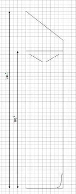

Mail van Johan.
hoi martin,
ik heb geregistreerd onder duympy. de baspijp is 242 cm hoog, 50 cm doorsnee,de speaker zit op 188cm vanaf de bodum, de ophanging is gebeurd doormiddel een stuk pijp afzagen daar haal je een spie tussenuit zodat de diameter kleiner word en deze verlijm je met bruislijp op 188cm en daarna draai je er nog wat schroefjes in die net in de buitenpijp zitten zodat hij niet naar beneden kan vallen. een bouwtekening ben ik er nog nooit van aan kunnen komen. De schuine kant boven is 60 graden (dat is het meeste werk om die netjes te krijgen). Als je geen ervaren spuiter bent dan moet je er niet aanbeginnen omdat pvc erg statisch is dus ook veel vuil aantrekt. Eerst behandelen met kunstof primer daarna in een spuitcabine spuiten met autolak. Ik zelf werk met eighteensound speakers (deze gebruikt master voor zijn baskasten), maar hoe groter de x-mas des te mooier klinkt een baspijp bv dayton speaker maar deze hebben weer een heel andere slag, dus komt ook op een andere hoogte. Dit is wel te berekenen.

Zou dan uiteindelijk een bas reflex zijn, met een schuine bovenzijde, en een poort in de vorm van een karlson resonator...? In ieder geval leuk :-)

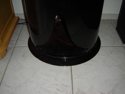

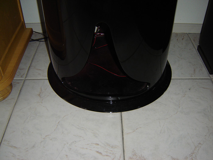

het zijn 3 poorten in een vorm van een driehoek (geen rechte lijnen maar een beetje gebogen) met een hoogte van 25 cm
Gr johan

Foto met maten! :-)
Als het er drie zijn is het toch misschien een soort van TL? Zijn de drie gaten gelijk?

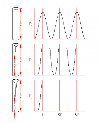

In een boekje staat bij het principe van de Karlsonkast de volgende tekening.
Men noemt het daar een breedband resonator.
Het heeft wel wat weg van het Turbax principe.
Bron: Luidsprekerboxen voor zelfbouw van Ronald Frahm & Wilfried Kort

Re: Kent iemand Turbax?
Bericht door duympy »
ja de drie gaten zijn gelijk en zitten alle drie op dezelfde afstand van elkaar. (omtrek meten, opdelen door drie en je hebt alvast de bovenkanten van de driehoeken)

Ziet eruit als erg lage karlsson jongen inderdaad!!!
