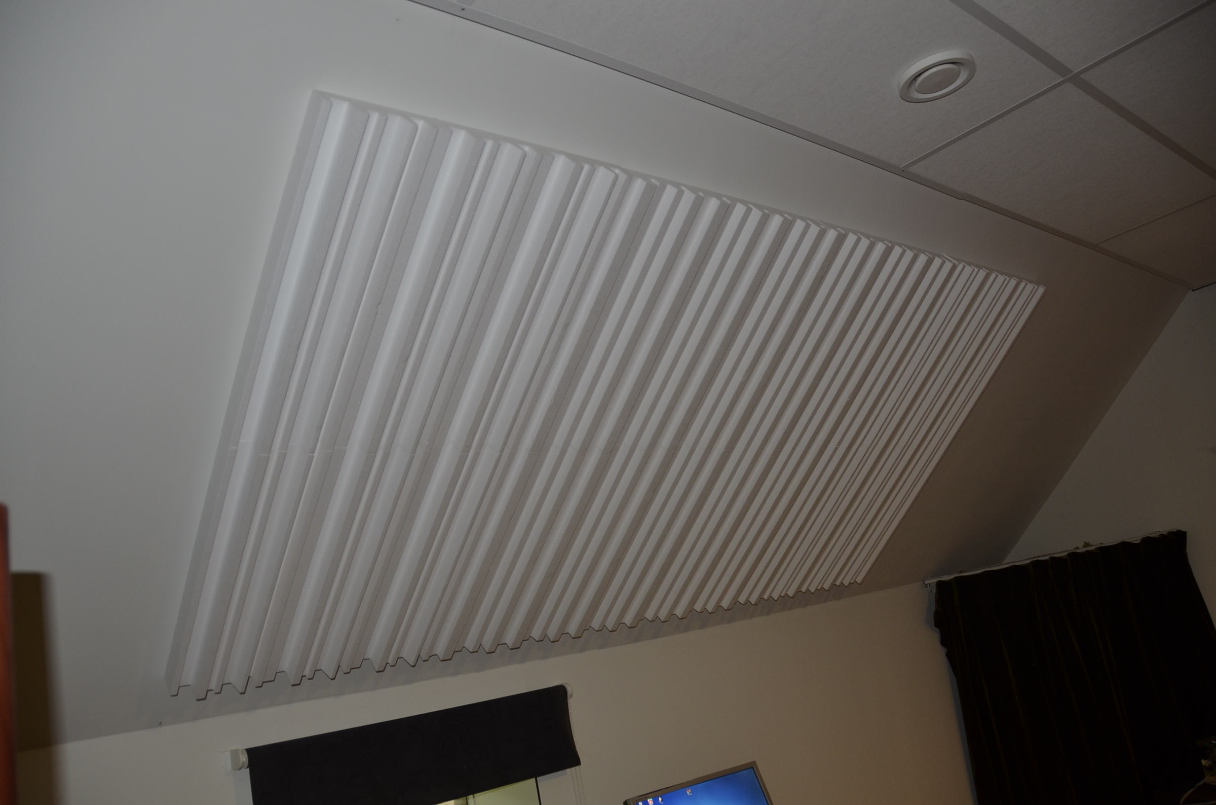

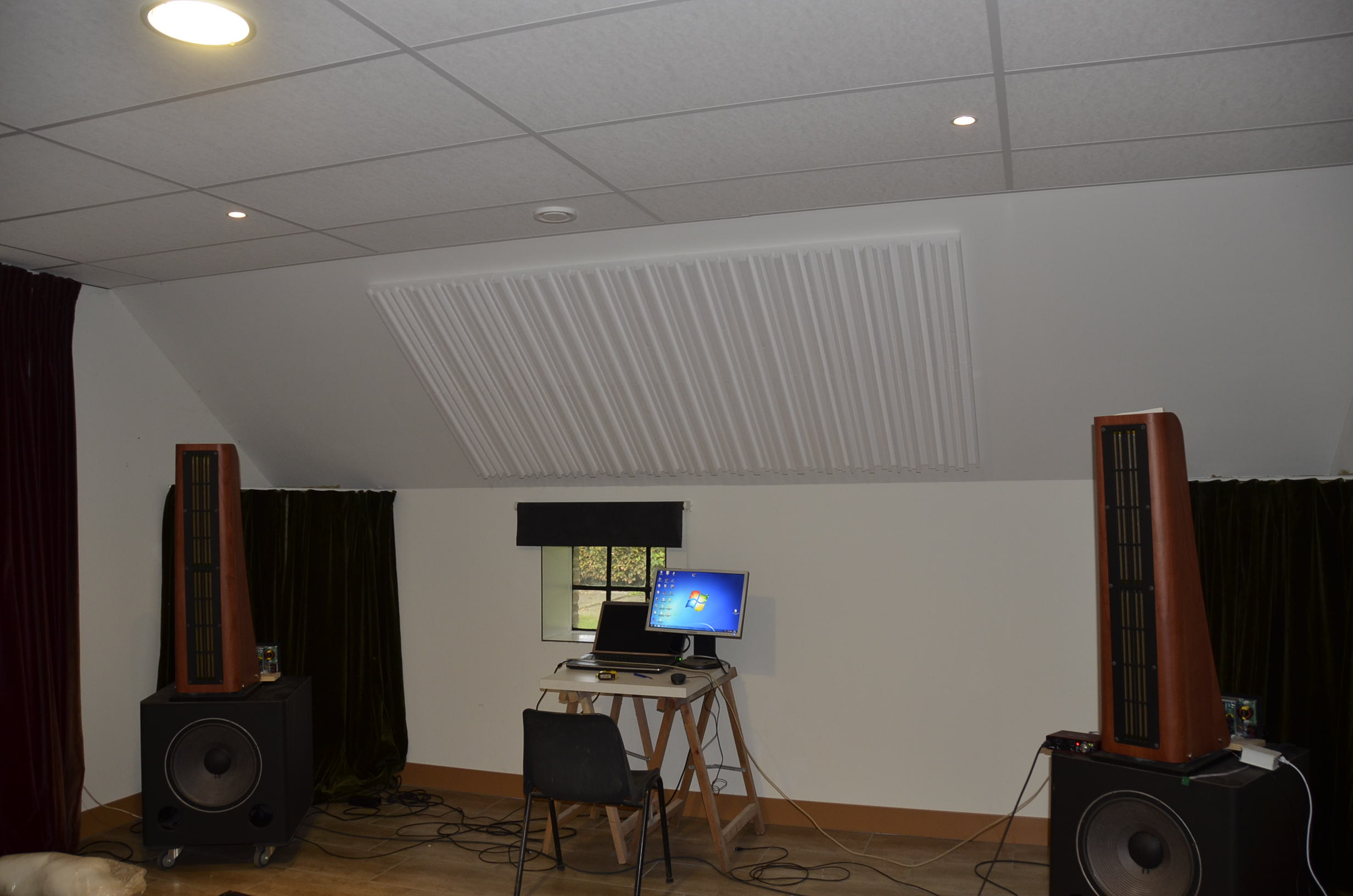

Wat zijn die witte panelen boven de speakers?
Re: Luisterruimte
Een A4tje met de letter R en op de andere de letter L :P

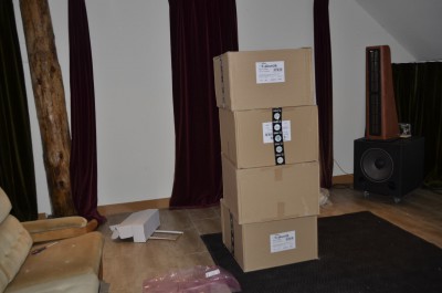

Ik heb wat te plakken:
Re: Luisterruimte
Plak ze.
Wel uitkijken voor je op de bank gaat zitten.
Doet best wel pijn, zo'n schroevendraaier bij je poepert.
Berichten: 28468
Re: Luisterruimte
Zo, 4 dozen weggewerkt:

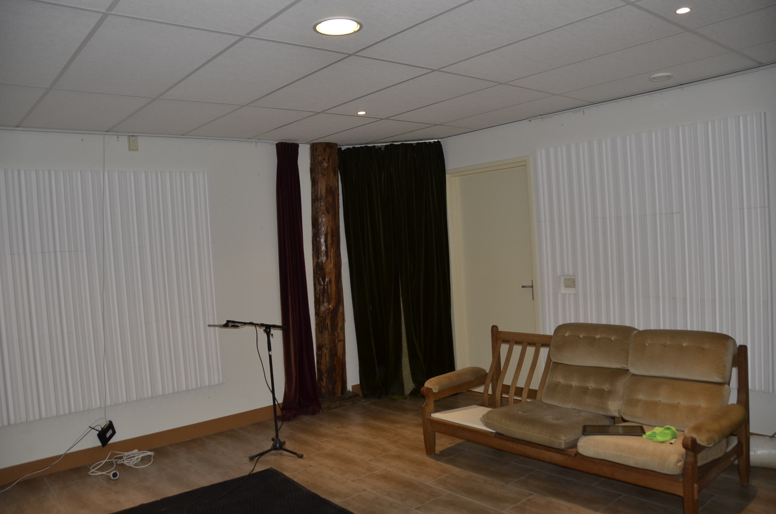

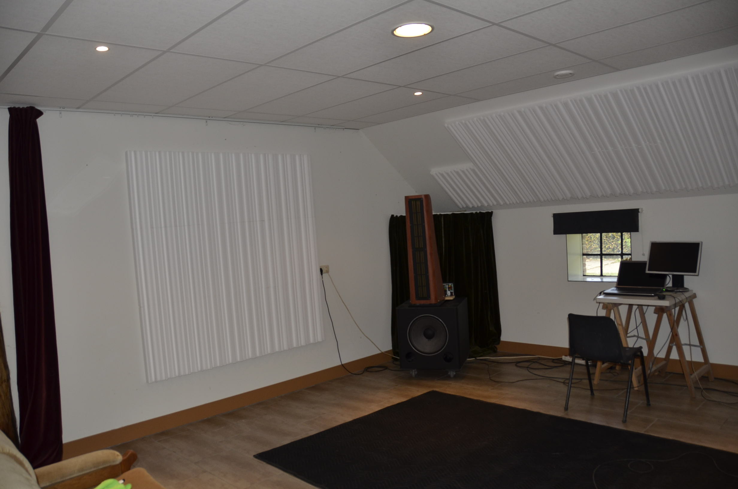

Het resultaat:
Heb nog 1 duidelijke reflectie, denk dat het van de nog niet beklede wand komt achter de speakers.

En hoe klinkt dat?
Heel prettig, strak en accuraat zonder dat de levendigheid verdwenen is. Het meest belangrijke is die T30 meting zo mooi vlak loopt en niet beneden de 0,2ms komt. Heb helaas wel een behoorlijke opslingering op 30Hz met daarachter een dip op 60Hz. Dat zit gewoon in de afmetingen van de ruimte, kan daar weinig aan veranderen, maar dat is wel op te lossen met een roomeq.
