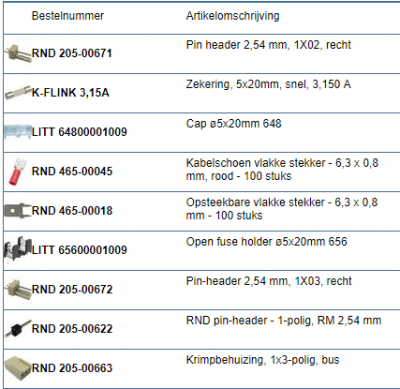

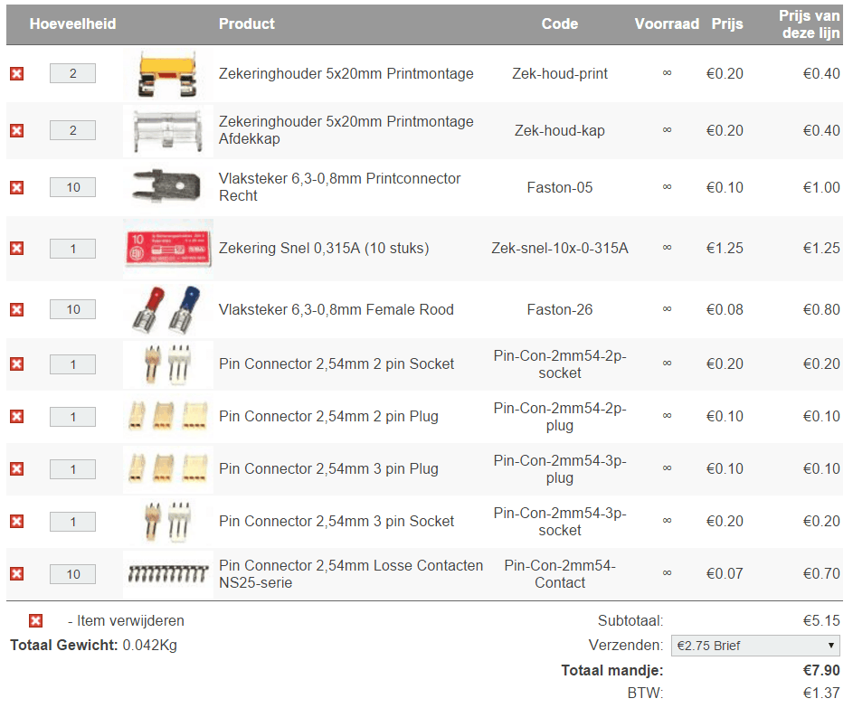

Is er nog een goed alternatief voor EOO met een knappe zoekfunctie?
Gisteren even zitten zoeken naar bijvoorbeeld de vlakstekers maar dit type kon ik slecht vinden, er was maar een aanbieder waar ik er gelijk 100 moest afnemen.
Re: CA met 2 verschillende wappers
Ook daar is Ebay goed voor :
https://www.ebay.com/itm/50pcs-6-3mm-16 ... Swi0RX0MqM
Als je er maar een paar moet hebben kun je het beste gaan kijken bij een automaterialen zaak, of Halfords.
De Hornbach heeft ze trouwens ook.
Ja, met bijna 6 euro verzendkosten...
Voor een knaak bestel je bij https://muxtronics.nl/onderdelen/ bij Farnell alles wat je nodig hebt.

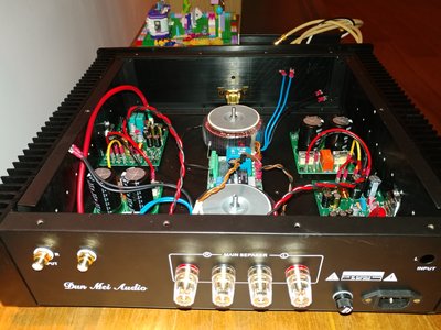

Zo, tijd voor een update.
Ik ben af en toe met de versterker bezig geweest en dacht hem met de kerst wel spelend te hebben tot ik erachter kwam dat ik de verkeerde trafo's besteld had. 2 stuks van 24V maar dus geen 2 stuks van 2x24V. :-s
Gelukkig is Toridy erg snel en kon ik vandaag weer verder.
Ik zit me alleen af te vragen hoe de voeding aangesloten moet worden vanaf de trafo.
Op de trafo staat primary brown/brown en sec.1 blauw/blauw en sec.2 zwart/zwart.
Ik denk dat bruin beiden naar 230V moeten maar hoe ik het op de print moet aansluiten, geen flauw idee.
Kan iemand me uitleggen hoe het moet en waarom?

Zo ziet het er voorlopig uit, de VU meters wil ik er zeker nog inbouwen maar ik ben nu eerst wel eens benieuwd hoe het klinkt.

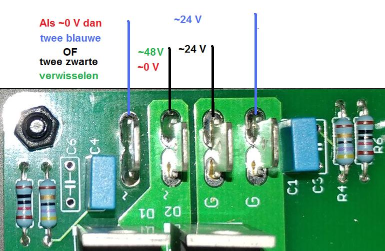

Even meten is het beste, spanning erop, evt de uiteinden even in een kroonsteen, de 2 draden die samen op de centertap zitten staat geen spanning tussen, die andere 2 staat 48V tussen ongeveer.

Okay dat kan ik proberen. Als ik dan de draden van de centertap heb gevonden zet ik die op de 'G' fastons?

Als het echt twee aparte wikkelingen zijn, is er geen centertap.

Correct, die andere 2 op ~ & ~

Draadjes in de juiste gaatjes zitten?
Re: ZBA CA met Wappers
Dan heb je 4 verschillende kleuren :wink:
Ja, zo doen ze het bij ILP/Amplimo inderdaad.
Ik zie op de foto van Erik 2 blauwe, en 2 zwarte draden. dan trek ik de voor de hand liggende conclusie dat het twee aparte secundaire wikkelingen zijn. dan kun je er wel willekeurig een blauwe aan een zwarte knopen, maar dan heb je 50 % kans dat je het goed doet.
(Anne heeft dat wel eens uitgelegd dat je het einde van de ene wikkeling aan het begin van de andere moet koppelen, anders gaat de boel elkaar "tegenwerken" )
Normaal gesproken zou er dan op het label staan welke aan welke moet, maar ik heb geen praktijkervaring met die polksi transforatorski dus ik kan er eigenlijk niet zo veel over zeggen. zie dat er ook geen datasheets op hun site staan jammer genoeg.
Er zou wel een aanduiding kunnen zijn, niet te zien op de foto.
Het begin van de wikkeling wordt aangegeven met een stukje kous om de draad bij de trafo, zo dus.

Net gemeten en tussen blauw en blauw staat 25V, tussen zwart en zwart ook.
Tussen de blauwe en zwarte steeds 0.
Berichten: 20408
2 losse spoelen zonder center tap dus, nu is het even zaak het begin van de spoel te vinden, zit er een markering aan de draden?
Mogelijk staat er ook iets over op het label aangegeven ?
