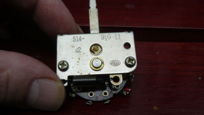

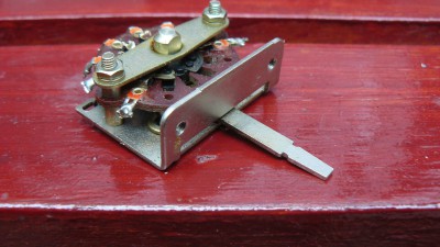

Is het deze ? Gesloopt uit de bijbehorende Sony versterker. Voeding stuk ofzo. Die tuner is trouwens heel speciaal. Heb er ooit een gehad waarvan helaas 1 kanaal defect was. Net voordat ik zelf begon te prutsen in audio apparatuur. Zit een heel mooi geluid in. Staat op Tuner Central of hoe heet die site ook weer, zeer goed (hoog) aangeschreven. http://www.fmtunerinfo.com/sony.html
Hier zitten 8 soldeerlipjes aan.
Nouja, als het een soortgelijke is, ik heb er een paar liggen. Deze heeft iig drie standen.

Die lijkt er wel heel erg op, zijn dat drie standen?.
Dat had je al vermeld.

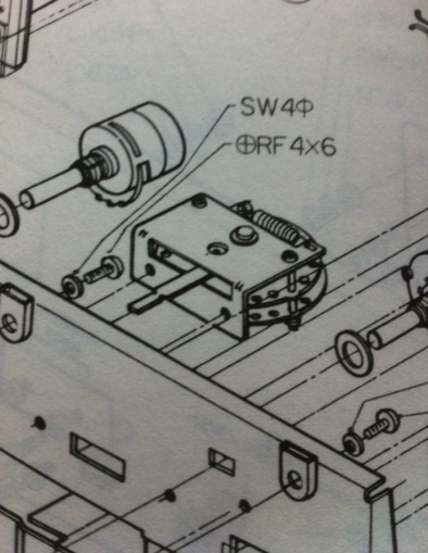

Die in de tuner zit is een 2 deck schakelaar, maar als ik het 100 % zeker wil weten moet de tuner weer even open.

Ik heb 1 tweedekker van die serie , maar die heeft slechts 2 standen, per deck 6 contacten. Heb toevallig laatst opgeruimd en deze zaten los in een lade en zijn in een bakje schakelaars beland. Vandaar dat het nog vers in mijn geheugen zat.

Maar schakelaar helemaal loshalen. En dan reinigen met Deoxit en afspoelen en drogen. Of tuner 600, maar die maakt het vuil heel even vloeibaar en reinigt dan een baantje. Door gelijktijdig fervent heen en weer bewegen van de schakelaar/potmeter. Ultrasoon reinigen met speciale vloeistof en drogen in de oven en dan zijn ze als nieuw. Deze schakelaars zijn (hebben) koperbanen. Kontakt 60 smeert de boel weer na reiniging. En voorkomt oxidatie ? Dat laatste weet ik niet zeker. Wellicht meer van belang bij koolstof banen, dat wederom smeren. Koperbanen kan eventueel ook met zeer fijn schuurpapier of een micro schroevendraaier. Maar dan bekras je wel het oppervlak van de banen. Wel effectief. Hoe dat voor toekomstige aanslag uitpakt ?
Dagje voor gaan zitten , frontje eraf, schakelaars stuk voor stuk uitbouwen, reinigen en terugplaatsen. En volgende. Veel werk. Maar het geluid daarna is verbluffend. Gelijk alle soldeer kontakten doen. Neem aan dat je elko's al hebt vervangen. Najah, mits de schakelaar niet stuk is - vrijwel onverwoestbaar deze dingen - gewoon dezelfde gebruiken.

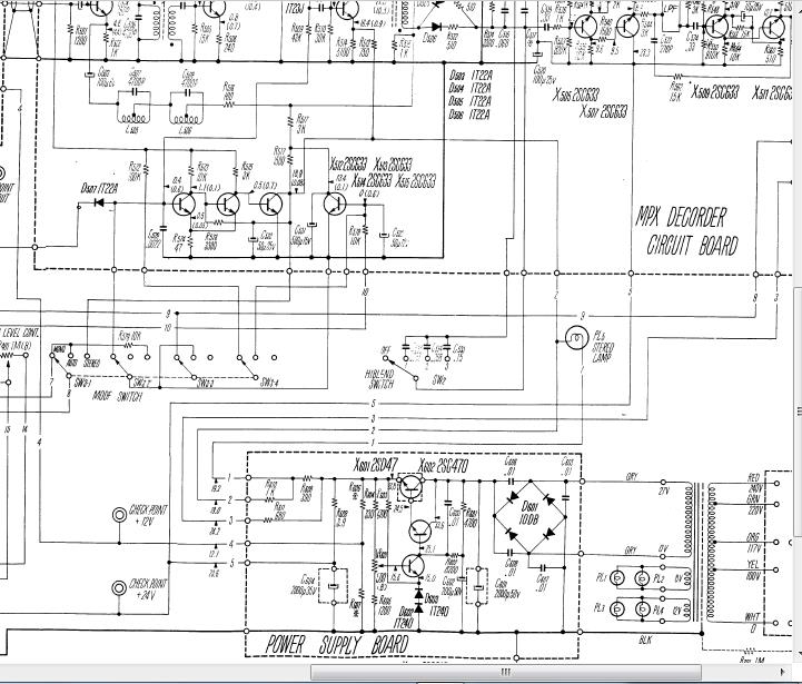

Het is een dubbel decks schakelaar, aantal aansluitingen volgens het schema 8 draden, maar moet hem toch open maken en foto`s maken.

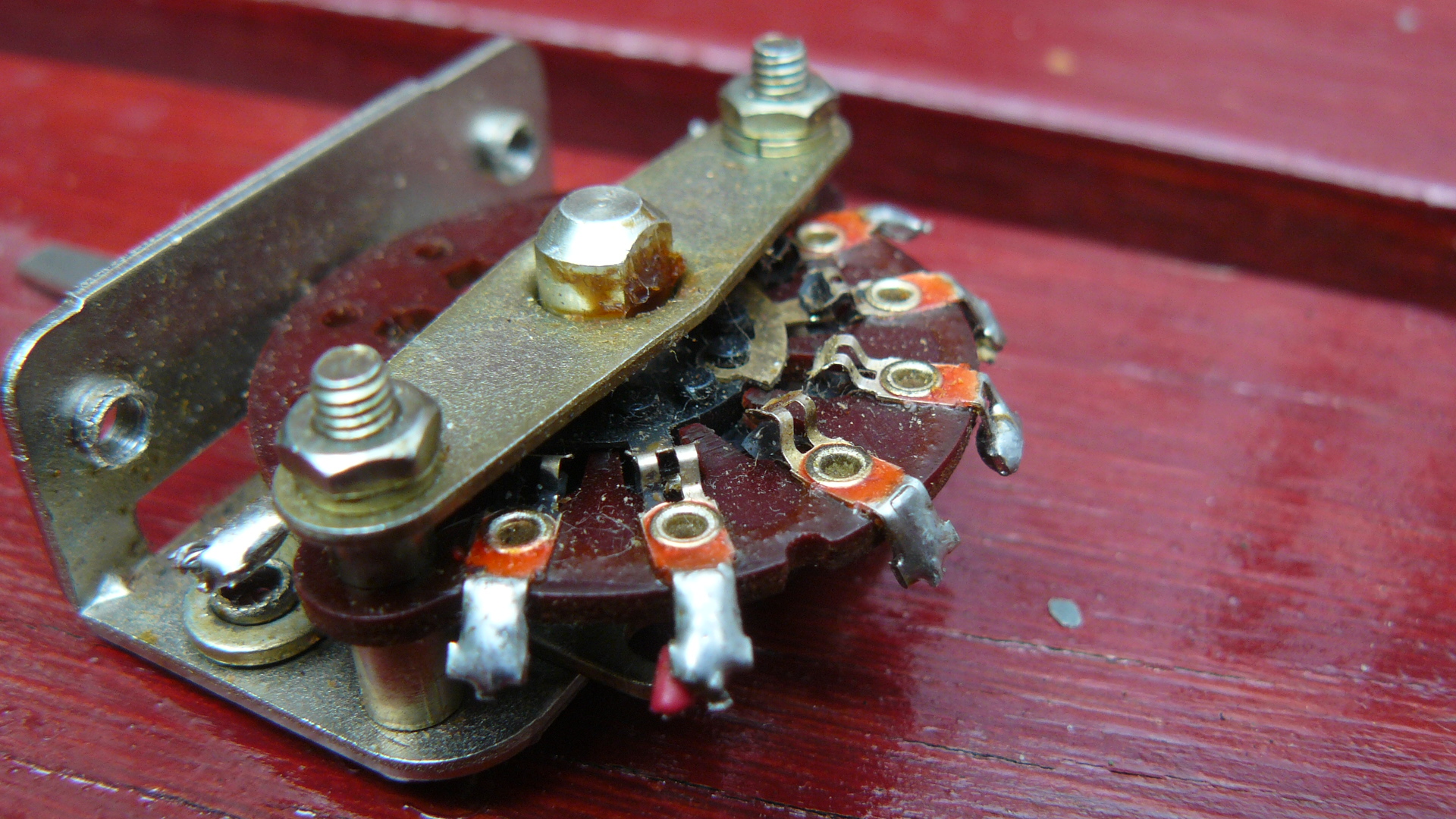

Dat zijn idd hetzelfde soort schakelaars. Maar zoals gezegd, koperbanen. Dus niks niet weggevaagde koolbanen. Als er geen kontakten zijn afgebroken oid is die heel goed te restaureren. Zie bovenstaande. Tekeningetje maken van de aansluitingen en draadkleurtjes. en lossolderen. fotootjes werkt ook, maar daarop mis je vaak net dat draadje waar je later over twijfelt. ;-) Ik deed vaak beide. Na een paar toonregelingen te hebben losgehaalld , gereinigd en opgebouwd, kan een schema wellicht volstaan. Maar schema;s kloppen ook niet altijd...

Die koperbanen zijn meestal nog wel heel maar de "contactpunten" zijn nogal eens doorgesleten. Dat is ook de makke van de Shadow schakelaars die in een Quad 303 zitten b.v. Vaak is het dan hopen in een surplus als Radio Twente nog een vergelijkbare schakelaar te vinden en waarvan je de contacten over kan te zetten.
Bij deze kan je de kontaktpunten zelfs nog een beetje naar beneden buigen als de schakelaar een leemte laat. Maar daarom heeft ultrasoon de voorkeur. Mechanisch reinigen vergroot de kans op verbuiging van de contacten. Een piepklein stukje fijn schuurpapier onder het kontaktpunt terwijl je draait. 1 x legt het koper wel weer bloot.
Alles wat zwart is is oxidatie. Je ziet hier een contactpunt de wiper van de schakelaar raken. Je ziet ook dat het een koperbaan betreft. Wellicht kan je zien dat je er een heel fijn schuurpapiertje onder kan schuiven? En in nood in de leemte stand het kontakt nog wat naar beneden kan drukken. Maar voorzichtigheid is geboden. iets te ver en je draait het kontaktpunt stuk bij draaien. De kans dat je juist zo iets stuk maakt is vele malen groter dan de kans dat een kontaktpunt in een tuner is versleten.

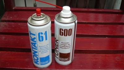

Ik ben begonnen met tuner spray 600, en daarna heb ik 60 gebruikt, toen werkte er niets meer wat betreft de schakelaar, daarna weer met 600 gespoten en toen werkte de schakelaar weer.

Laten we eens kijken wat ze bij Kontakt Chemie ervan zeggen :
http://www.ingcon.nl/image/imagedir/pro ... Chemie.pdf
Op pagina 10 staat : Oplossen van aanslag met 60, spoelen en reinigen met WL (maar kan ook met wasbenzine of alcohol, zo is mijn ervaring), en beschermen en smeren met 61.
Maar goed, anderen zweren bij WD40, of remmenreiniger.

Ga maar goochelen op kontakt 60. Het is het goedje wat elektronica experts werk verschafte. In de praktijk kocht elke leek kontakt 60 en reinigde niks. aldus verstopte kontakten. En reinigen met wat? als je het na moet spoelen met alcohol? Waarom dan niet gelijk alcohol? IPA . Dat verwijdert immers ook oxidatie.

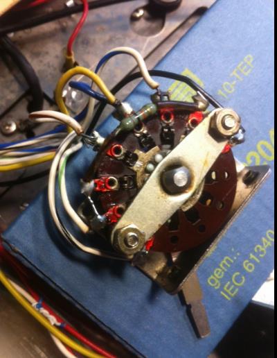

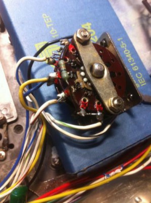

Vanmorgen de tuner opnieuw open geschroefd en de schakelaar opnieuw gereinigd ditmaal met Cleaner 601 was in huis.
Kan me niet voorstellen dat de schakelaar nog verontreinigd kan zijn, op de punten die verbinding moeten maken in stereo piept het er goed op los met de multimeter.
Als het lampje niet brand en ik schakel met de schakelaar mono/auto/stereo dan zie ik het lampje even oplichten en weer uitgaan.
Vraag me af of er niet iets anders aan de hand kan zijn, kan er in de schakelingen die het stereo lampje aanstuurt misschien iets fout zitten ?.
Groet,
Pim
Het is toch de schakelaar, als deze een stukje van de eindstand staat blijft het lampje wel branden, zag ook al met een loep dat er sporen in de loper van de schakelaar zitten, dacht even aan vertinnen ?.
Berichten: 20409
Re: Schakelaar
Die is er wel over ja, contacten zwart van de oxidatie en loper gegroefd, je kan de loper vertinnen idd, maar je zult toch iets aan die oxidatie moeten doen, daar gaat geen contactspray bij helpen ben ik bang. Messing borsteltje misschien?
