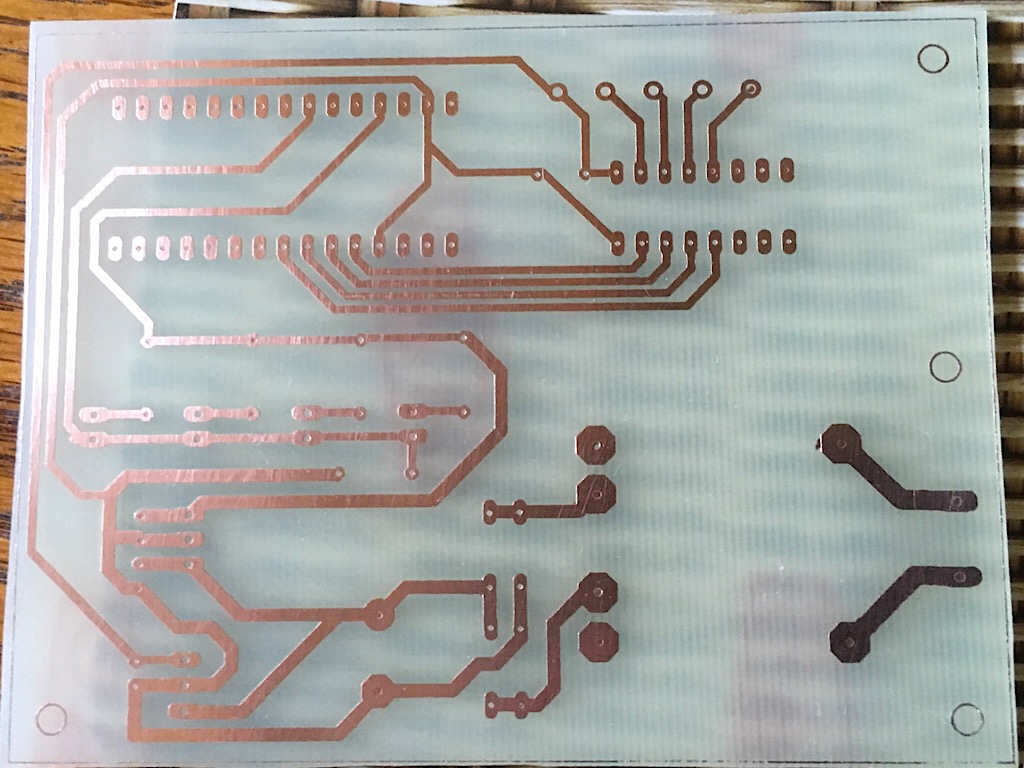

Ik heb een printje gemaakt Kan iemand zeggen of dat niet gespiegeld is
Het is voor Ronny maar die heeft het erg druk met werk
Graag wat hulp Anders print ik het nog een keer en dan gespiegeld
Ik kan het niet Dat in gedachte omgdraaien :( spiegelen

ziet er goed uit Bert,
hier kan ik mijn plan mee trekken om te testen.

Ok hoef het dus niet ng eens te doen in spiegel
Morgen gaat t op de post
Heb je alle onderdelen headers en voetjes ?
Re: Universele KAKU + hulp programeren
Onderdelen aan de andere kant.Wat tekst erbij helpt wel.
Mooi printje overigens (wel wat groot)

is maar een proefprintje hoor Anne

Aan 1 kant maar anne :lol:
Bedankt voor je hulp Anne :goedzo:

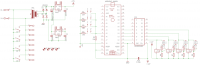

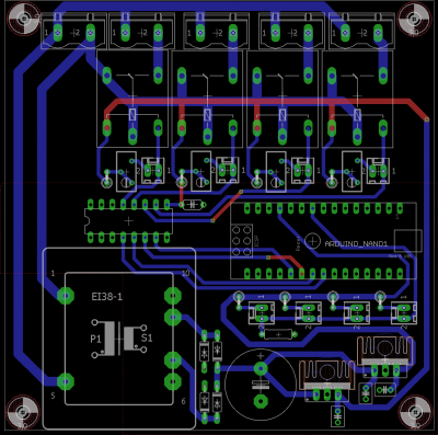

Hier een probeerversie, print 100 op 100 mm;
