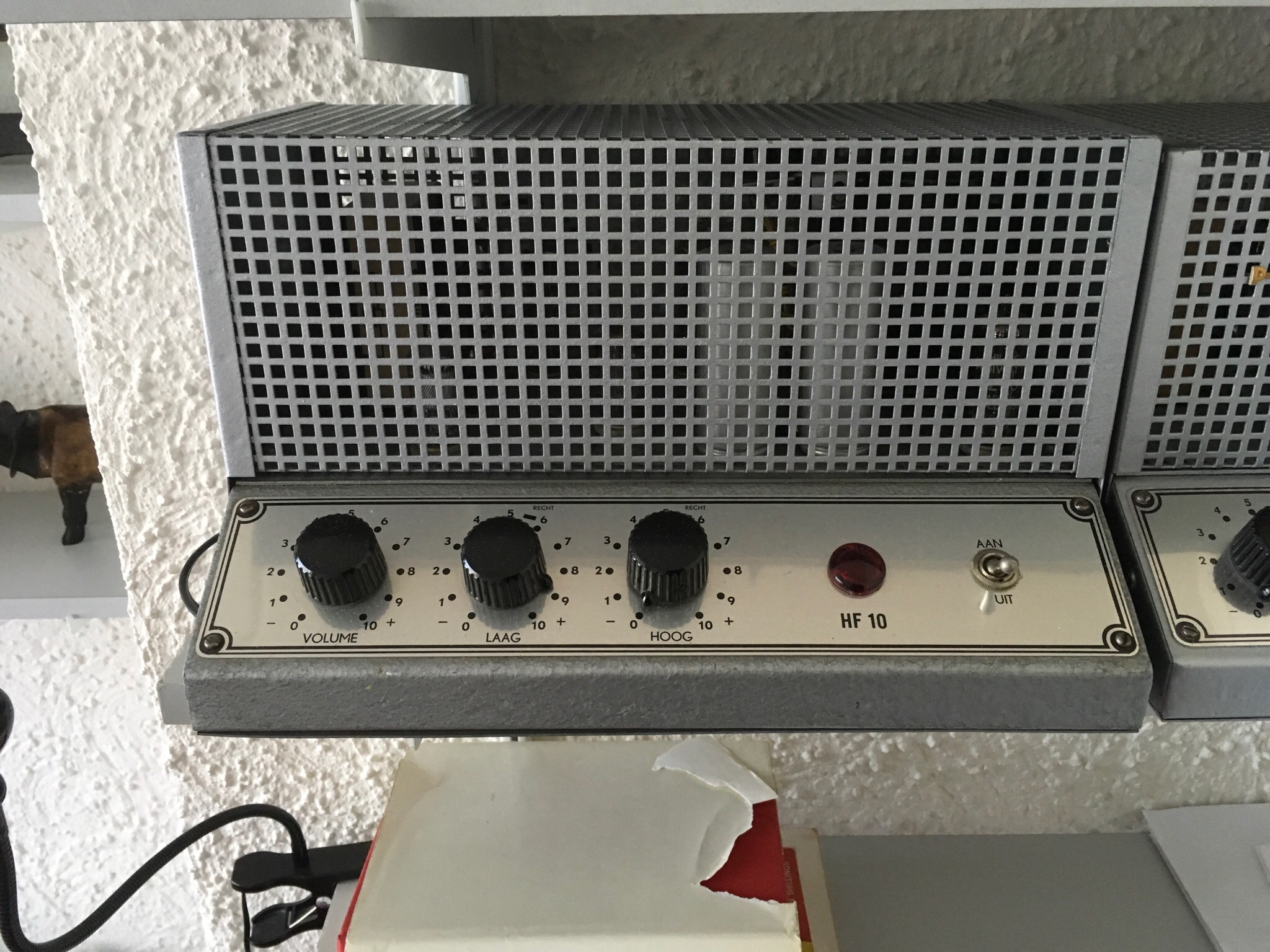

Mannen ik henk mijn 2 hf10 werkend en voorzien van bijna allemaal nieuwe componenten
Een hoop kan hij hergebruiken
Ik wil graag deze beginnende amateur aan de gang helpen en hem geen oor afsnijden
Alle elco,s in de versterker ontladen zich in de schakeling , maar kan toch aardig kietelen.
De Kasten en voorpaneeltjes zijn als nieuw
De buizen komen uit oude radios , kan daar geen cent voor rekenen
Ik heb henk op zijn verzoek wat het moest kosten
een prijs genoemd 125€
Zelf ophalen[/Let op ik verstuur ze niet Henk !]
ik wil ze ook aan hem laten horen
Het is geen HiEnd maar HiFi
Reken ik teveel voor dit Zeg dan een prijs in alle eerlijkheid wat het wel zou moeten zijn
Ik heb Ooit 50€ voor betaald en er bijna alles in vernieuwd en goed werkend gemaakt zodat de spanningen op de buizen klopt

Ray Henk geeft goed weer wat het idee is
De versterkers zijn gebouwd en de weerstanden in de voeding wat aangepast om de juiste spanningen te krijgen
Dus het idee was
Henk timmert een raampje schroeft er een mooi plaatje aluminium met gaten op al dan niet voor zien van een kleurtje
En sloopt 1 versterker
En zet de trafo,s in de achterkant 90 grd gedraaid tov elkaar
Dan met het bouwboekje moet hij een aardig eind komen
Zeker met forum hulp Dat was er vroeger niet en wist men ook zoiets te bouwen
De Toonregeling is passief Hij kan die dus voor het gemak als lastste bedraden
Dan is het al wat eenvoudiger om te overzien voor een niet kenner
Ik ben ook alle dagen aan het forum idem nog een hoop die Henk voor uit kunnen helpen
Aat Anne Barry Demo Jijzelf Willy en nog een heel leger
En lukt het echt niet
Dan is er niks aan de hand dan bouw ik er een af voor hem
En hij doet dan de tweede proberen te maken
Dan moet het toch goed komen Ray
