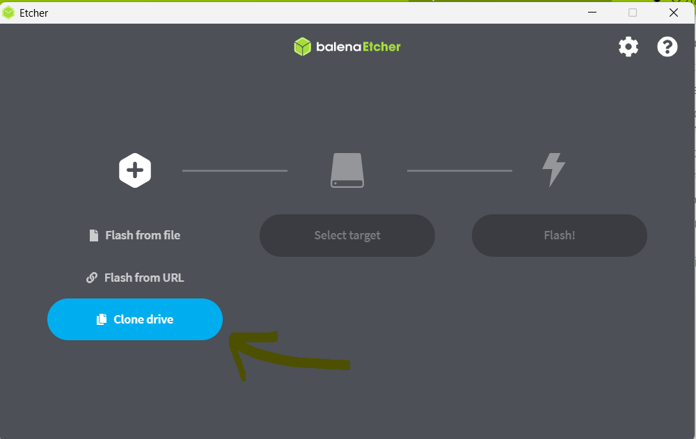

Re: wie van de drie....
Henkjan schreef: wo 28 jan 2026, 22:16
is er een manier om nadat ik alles heb draaien om dan een iso te maken van wat er op dat moment op de sd kaart staat? als soort van backup?
kijk nou eens:
zit clone gewoon in Balena Etcher

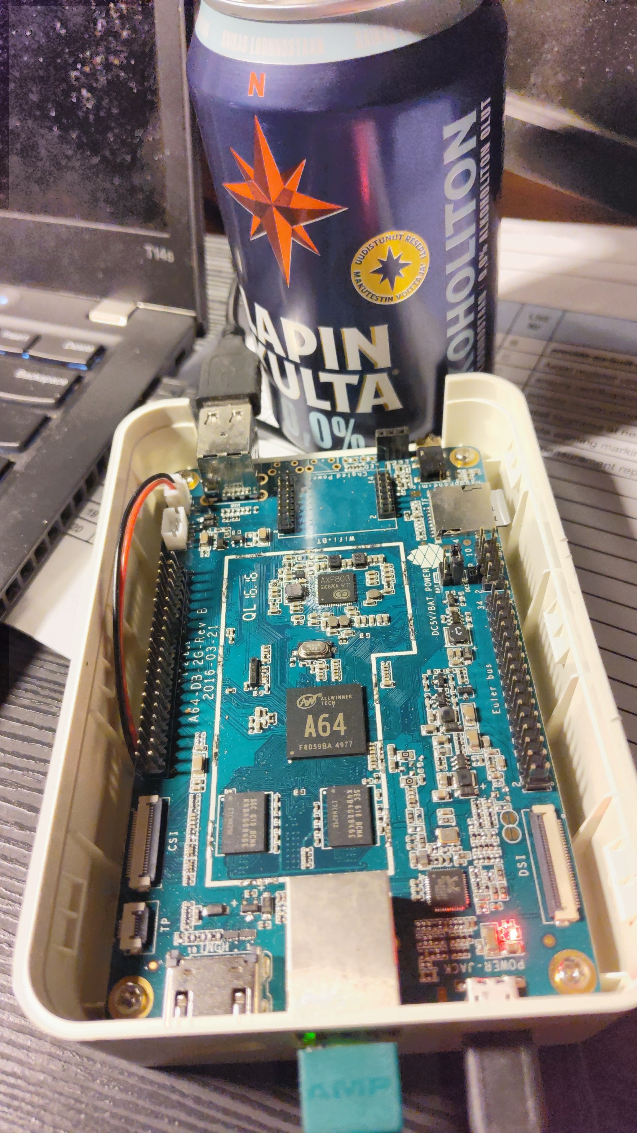

zo, dat was kakken zonder douwen zeg. nooit gedacht dat het zo vlekkeloos zou gaan. na t bakken van de dietpi image op de SD kaart, de Pine64 opgestart. dan gaatie door een script heen waar je de benodigde software uit een lijst kan kiezen. webmin, samba en LMS in mijn geval dus. 3 vinkjes zetten en door. nog een paar keer een vraagje beantwoorden en klaar.
Webmin op de laptop geopend, samba share gemaakt (sterker nog, die stond al klaar, voorgeconfigureerd) en wonder boven wonder was de data folder van de Pine64 toen meteen zichtbaar op de PC. wat muziek er heen gestuurd en LMS gestart, ook die was na een paar klikken wakker.
toen het uur van de waarheid: komt er muziek uit? m'n telefoon als squeezeplayer aangezet (output naar het oude BT geval) en ja hoor, MUZIEK :yeah:
:beer: daar ga ik zo maar eens rustig van genieten
zo ziet dat er dan uit

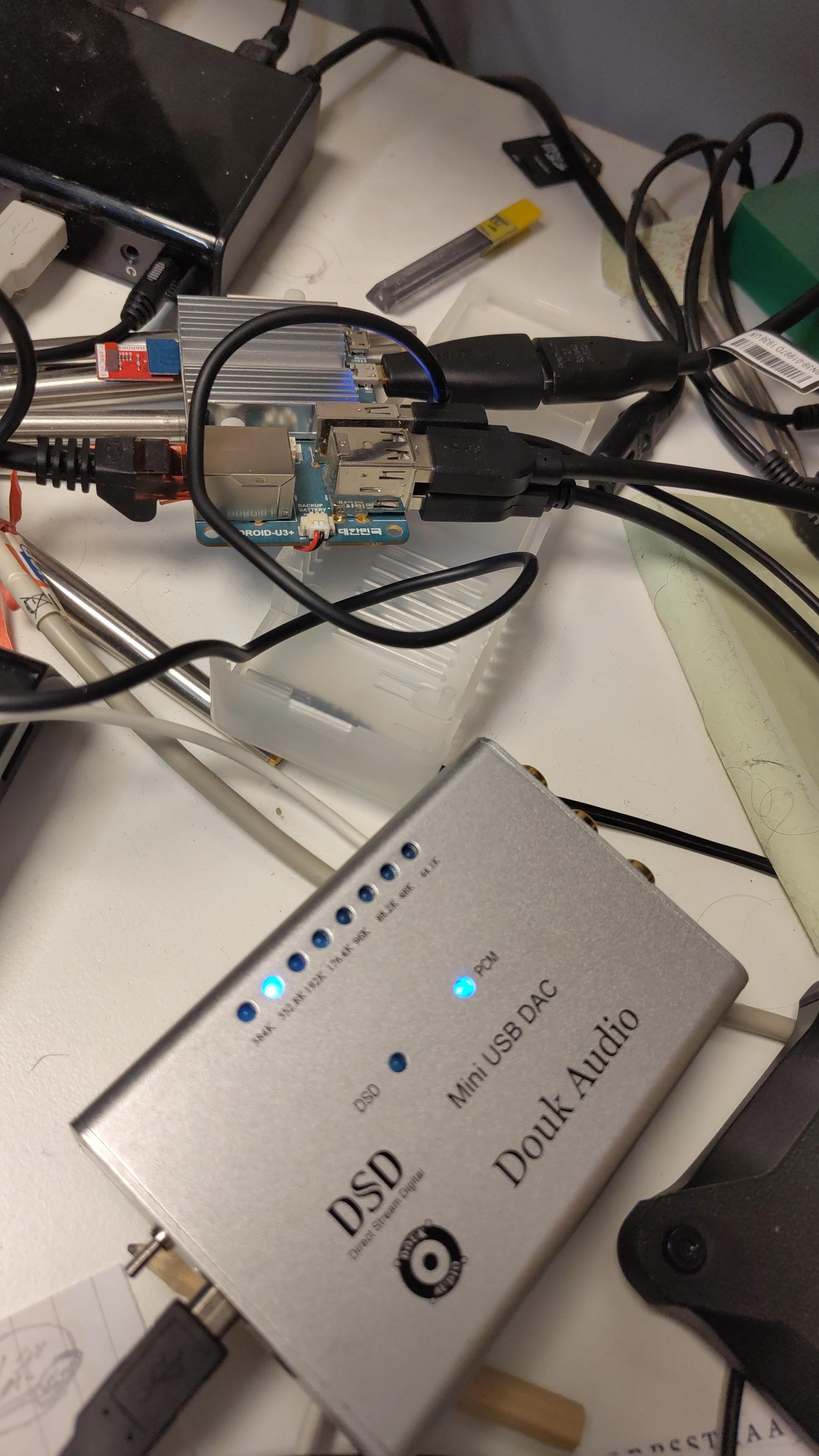

verder met het Odroid U3 bordje.
ook daar het probleem dat het al best wel antiek is, en er al geen kant en klare distros zijn voor deze SBC. Maar gelukkig zijn er zat hobbyisten die dan zelf wat in elkaar draaien. Zo kwam ik op t DietPi forum deze post tegen
https://dietpi.com/forum/t/odroid-u3-di ... ge/15961/3
en daar ben ik maar eens mee aan de slag gegaan.
een van de fijne dingen van de U3 is dat die een eMMC "kaart" ondersteunt. die zijn sneller en leven langer dan een SD kaart. dus eerst geprobeerd daarop het aan de praat te krijgen: eMMC module op sd-adapter flashen met dat image, dan met die adapter in t SD kaart slot van de U3 de zaak opstarten. so far so good. DietPi configureren, en de software die ik nodig heb (Samba, LMS, squeezlite, Webmin) er op gezet en vervolgens testen maar. alles doet t netjes (USB schijf met muziek)
so far so good, maar toen begonnen er dingen minder te lopen:
- fouten van de USB poort waar de schijf aan hangt (voorlopig maar verder zonder dus)
- booten van de eMMC module lukt zo niet, gaat alleen als die in t SD slot zit. maar daarmee kan t kastje niet dicht... in theorie zou het simpel moeten gaan "Re-flash the bootloader to the protected boot area of the eMMC module", maar in de prakrijk lukt dat dus niet.... dus maar weer van begin af aan opbouwen op een SD kaart (dan 2x update van Debian doen van Bullseye via Bookworm naar Trixie. en dan weer software er op zetten. en dan doe ik nog een poging om t systeem op de eMMC module te krijgen en anders moet t maar vanaf de SD kaart
Als DAC heb ik een DOUK Audio USB dinges, die zou ook DSD aan moeten kunnen. 1e test gisteren leek OK, maar het LEDje bleef op PCM (352.8kHz) staan. later vandaag maar eens verder naar kijken, zal wel een instelling in squeezelite zijn denk ik
ook nog op de todo-list staat het aan de praat krijgen van de CD-Player plugin in LMS, daarmee zou je met een CD-drive die aan t systeem hangt ook ploatjes moeten kunnen draaien via LMS.
met wat mazzel komt het spelend mee naar Breda
Henkjan schreef: ma 25 mei 2026, 17:06
nou, dat lijkt niet te gaan lukken, denk dat die module toast is. zodra ik die inplug weigert de U3 op te starten :(

Henkjan schreef: di 26 mei 2026, 22:16
nou, er is mss nog hoop. als ik opstart van SD en dan die eMMC inplug, dan wordt t ding wel herkend. er lijkt nu ook een boot record aanwezig te zijn (ik zie in elk geval wat met lsblk. ik ga nog een poging wagen wat er op de SD card staat over te fietsen (maar dat is voor morgen)
Henkjan schreef: wo 27 mei 2026, 0:31
nog geen succes met dit, heb wel een idee van wat er aan de hand is (andere U-Boot met de recentere Linux wat blijkbaar een issue is met de eMMC.)
maar verder lijkt alles het te doen (vanaf SD kaart dus), zo nog wat meer muziek er op zetten. wel is er iets met de USB poort van dit bordje, af en toe als je wat beweegt dan een hele trits foutmeldingen met als gevolg dat niets t meer doet en een harde reboot (spanning er af) de enige oplossing is. ook wordt de CPU soms best wel warm. iets zegt me dat dit een leuke hobby oefening was, ben bang dat de betrouwbaarheid van de hardware niet te hoog zal zijn
