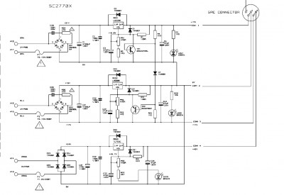

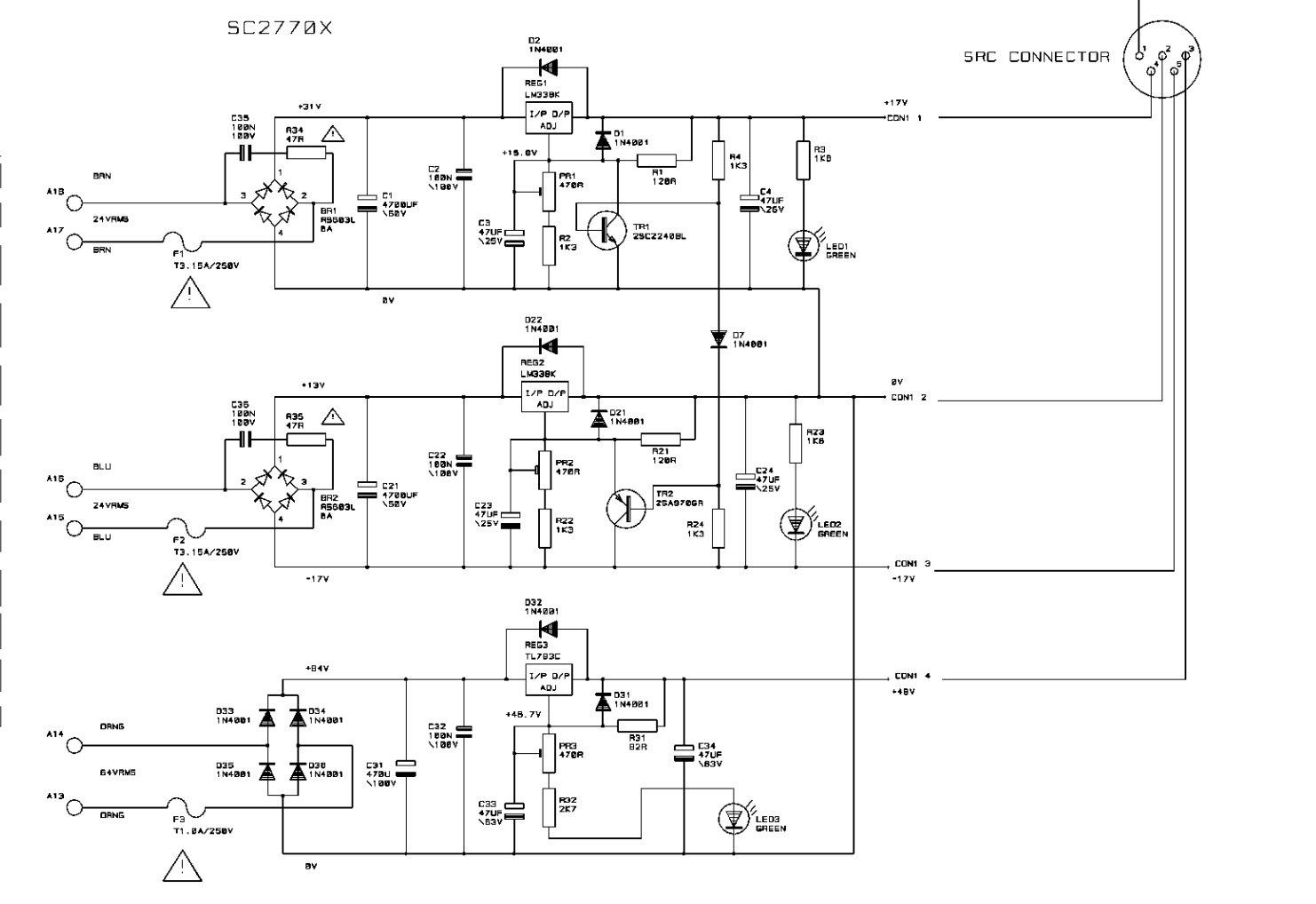

Wellicht kun je nog wat verbetering brengen in de +/-17v voedings lijnen.
Slechte voeding is gegarandeerd een kwaliteits degradatie.
En voor de echte freak kun je wellicht overwegen om wat opamps te vervangen voor chiquere.

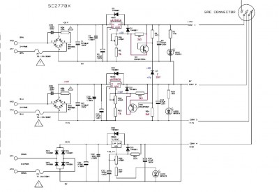

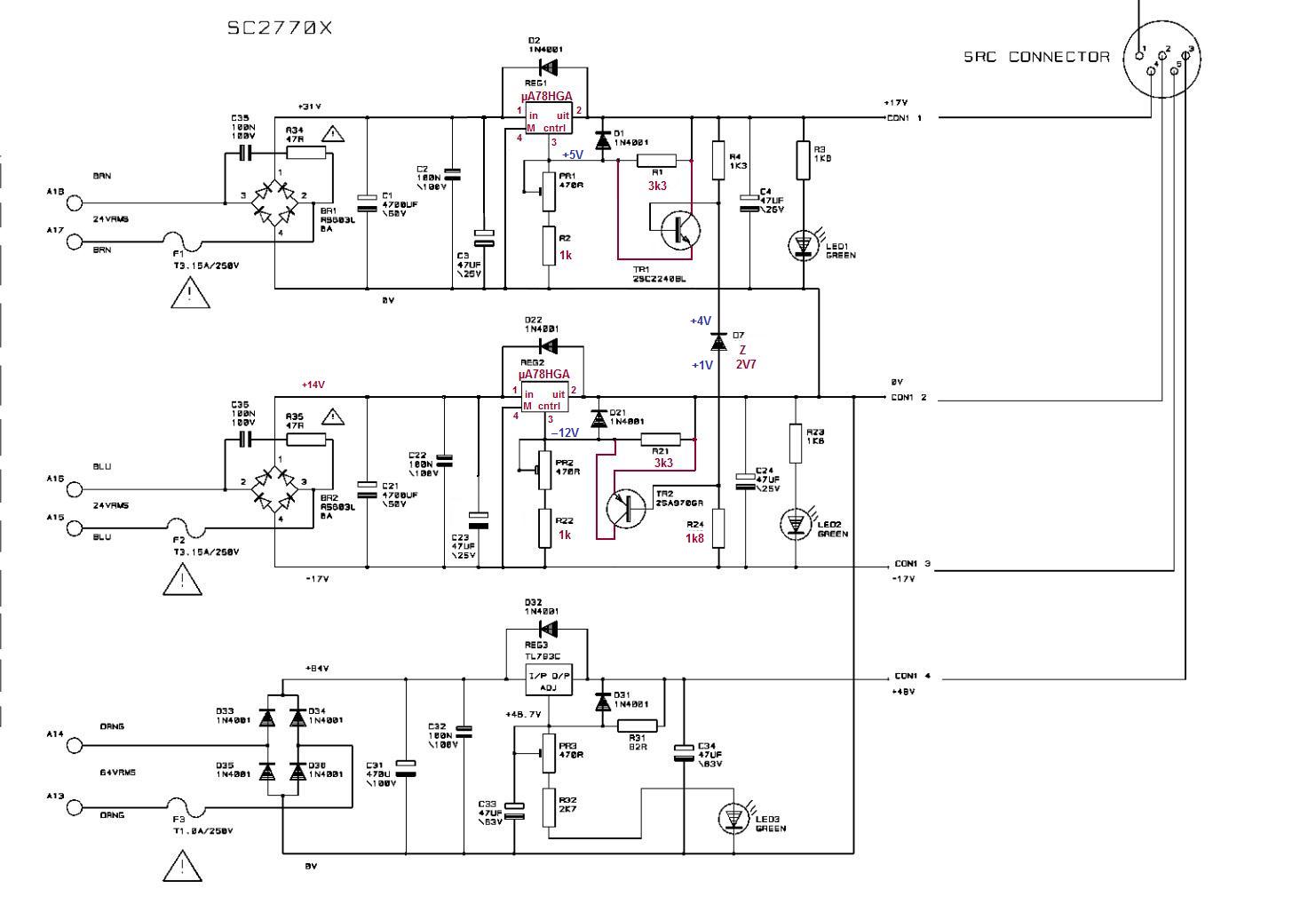

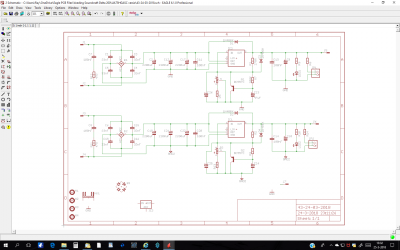

Ik heb inderdaad plannen om een geheel nieuwe voeding te gaan bouwen. ben al bezig met het verzamelen van (nieuwekoenjer schreef:Wellicht kun je nog wat verbetering brengen in de +/-17v voedings lijnen.
Het huidige exemplaar werkt wel, maar is natuurlijk net zo oud als de tafel.
En daar is ook wel wat verbetering aan mogelijk. maar ik ga liever niet rommelen aan het huidige exemplaar.
Vandaar de keuze voor een nieuwe. Later meer daarover.

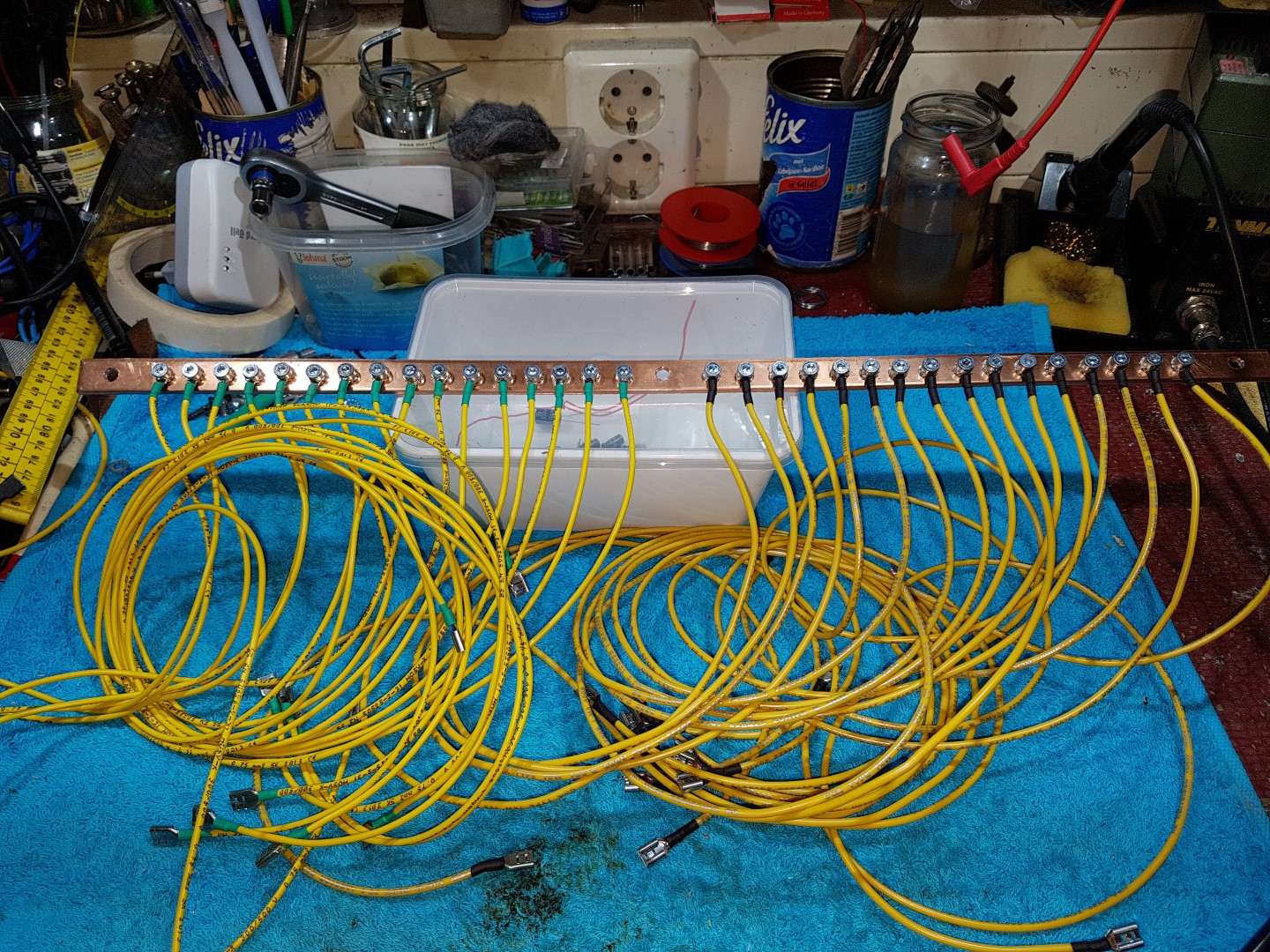

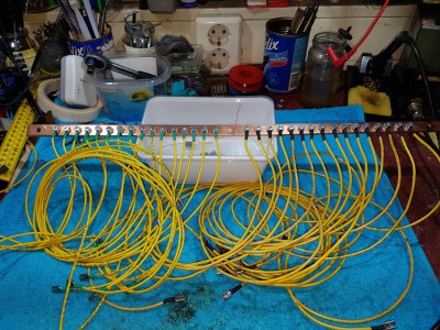

En na enkele uren noeste arbeid was de aardstrip gereed :

Ooit al eerder gezegd, maar 30 gaten boren, 29 gaten tappen werkt wel therapeutisch!
Re: Soundcraft Delta 200 Mengtafel
Niet goed geteld, Aat.
35 gaten geboord, waarvan 32 getapt.
Ziet er netjes en zeer degelijk uit die aarding.

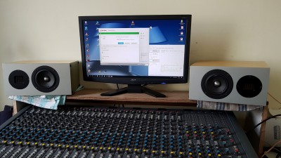

Bij een mengtafel horen natuurlijk ook een paar monitor luidsprekers, zodat je kunt horen wat je aan het doen bent.
Nu wil het geval dat ik al een paar maanden de Inimini's van PapaLeo in de huiskamer heb staan.
Ik vond ze daar eerlijk gezegd maar een beetje tegenvallen. weinig diepte in het geluid, en niet zoveel definitie in het stereobeeld.
Aan de andere kant, en dat is wel weer positief, je kunt ze uren aan hebben staan zonder dat het gaat vervelen, of opdringerig word.
En da's ook wel weer een positief punt. wel raar, want ik had ze ook bij Leo thuis, en in Beetsterzwaag gehoord, en met name toen op de laatste lokatie was ik er zeer over te spreken.
Dus vanmiddag de Inimini's maar eens afgekoppeld, en op de monitorbrug geplaatst.
Sodeknetters, hee. wat een geluid, metersbreed ste-re-o, en een diepte van hier tot Engeland.
Of je in Arizona staat, of Scheveningen, zal ik maar zeggen. weids, groot, open.
Na 10 minuten wist ik het. dit worden mijn monitors. heerlijk geluid. verslavend bijna.
Niet deze exemplaren, maar ik ga er een paar zelf bouwen. is toch het leukste.
Voordeel is absoluut dat al het test, reken, en simulatie werk al gedaan is. geeft toch wat rust bij zo'n project.

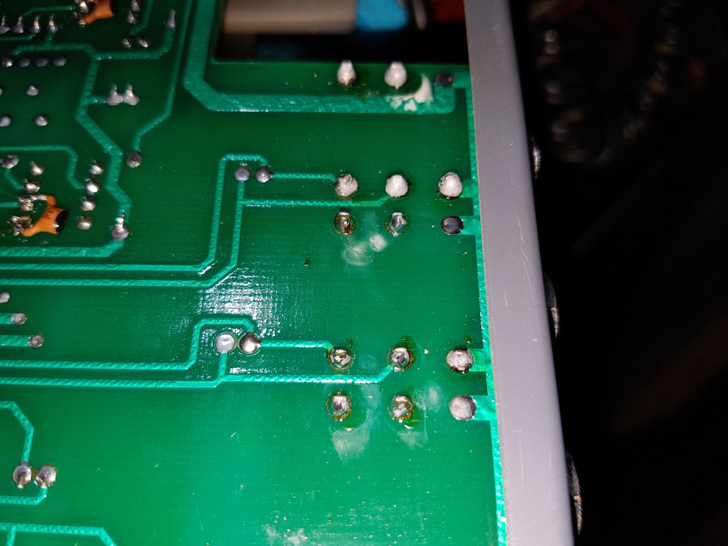

Ik kwam ook nog een paar aparte dingen tegen. op sommige van de kanalen is aan de jackdelen al eens wat gesoldeerd :
Bij dit exemplaar heb ik de de oude soldeer wegezogen en verse aangebracht. ziet er nu een heel stuk beter uit.

Ik zit eens even te kijken naar de mogelijkheden om een nieuwe voeding te bouwen.
Deze moet ongeveer 2 x 2.5 Ampere kunnen leveren bij 2 x 17 Volt.
(De 48 Volt phantoom voeding laat ik even buiten beschouwing, dat word iets met een TL783 en een aparte en kleine trafo.)
De trafo die ik ga gebruiken voor de symmetrische spanning weet ik nog niet, mogelijk word er iets nieuws gekocht.
Een heikel punt zijn daarbij de spanningsregelaars, die moeten een flinke stroom kunnen leveren.
Oorspronkelijk is gebruik gemaakt van de LM338K, dit is een zware uitvoering van de 317 die maximaal 5A kan leveren.
Deze is nog wel te krijgen, maar kost echter bijna 50 euro het stuk. kijken naar een alternatief dus.
Nu wil het geval dat ik laatst 3 stuks 78HGASC van Bert62 heb overgenomen.
Dit is ook een regelaar met variabele uitgangsspanning in TO3 vorm die 5 A kan leveren.
Ik wil graag eens kijken naar wat de mogelijkheden zijn om die hiervoor te gebruiken.
Eerst nog even het schema van de originele voeding :
Datasheets van 78HGASC :
Ik heb tot nu toe dit getekend :
Wat ik heb gedaan is het symbool van de L200 in TO3 vorm misbruikt, deze heeft namelijk ook 4 pinnen.
Het transistor trapje komt uit een andere datasheet van spanningsregelaars, en zorg ervoor dat de uitgangsspanning in een paar seconden naar het ingestelde maximum stijgt.
Graag jullie gedachten hierover. (Anne ?)
Aha, problemen hier
Omdat opknappen meestal niet zo boeiend is, heb ik hier niet zo gevolgd.
Waar een lege kantine al niet goed voor is
De voeding, die transistors zitten er niet voor een vertraging, ze zorgen ervoor dat als van een kant de spanning wegvalt de andere kant ook laag wordt.
Dat laag worden is niet naar nul maar tot Vref van de stabilisator + minimum spanning over de transistor.Is niet helemaal hetzelfde positief en negatief, zal wel niet hinderen.
De Vref is ong 1,25volt voor de LM338 maar 5volt bij de 78HG..
Komt er op neer dat er ong 2volt overblijft met de LM en met de 78HG.. meer dan 5volt.
Ik weet niet of dat voldoende beveiliging is.Zal 's kijken of ik het schema kan aanpassen.
De koe bij de horens dan maar
Zoiets zou 't moeten doen.Wel met de beperking dat bij fout de nog werkende voeding minstens 5V bijft doen.
Nog even wat spanningen vermeld en een weerstand aangepast.
Dank voor je hulp
, het roept wel enkele vragen op.
- Ik zie dat C3 en C23 nu aan de inkomende spanning zitten, eerst stonden ze parallel aan de instelpot.
(volgens datasheet ter verbetering van de rimpelspanning). is dat een foutje of zo bedoeld ?
- Wat voor BC-equivalenten zou jij adviseren ipv de 2SA en de 2SC ?
- Wat voor vermogen zou de Zener moeten hebben ?
