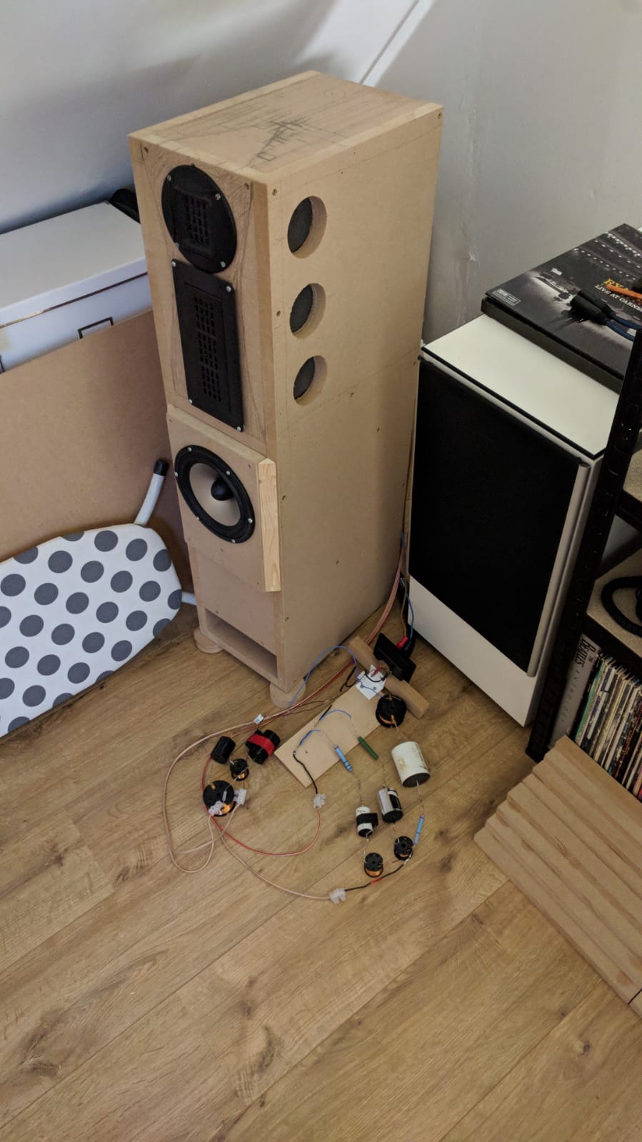

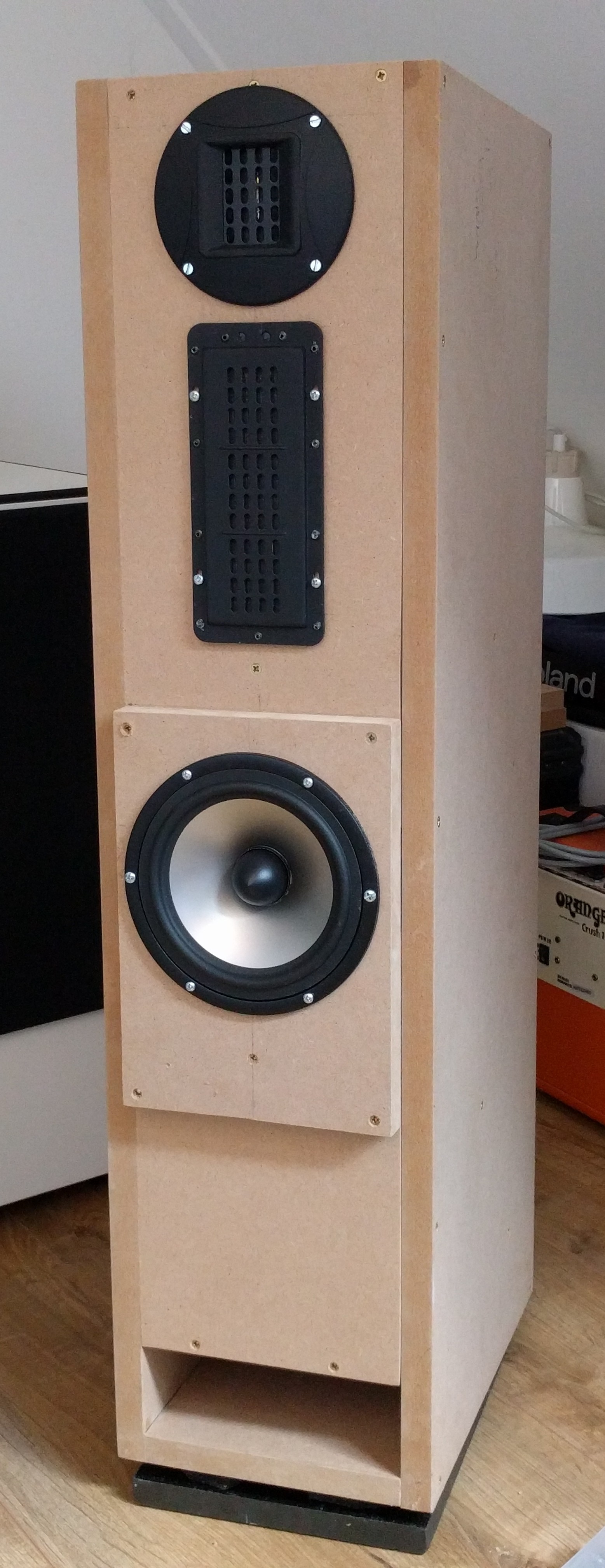

Maar er is geluid; het klinkt geinig. Ik ben wel wat laag kwijt na deze laatste soldeerronde. Dus heb een versie 2 al gepland. Mid en hoog iets zachter zetten. Een aantal paralleltakken lijkt ook minder noodzakelijk en ga daar ook in snijden.
Maar vervelender; ik zit met een balans-probleem. En het zit ergens in mijn speaker/filter-combinatie. Links speelt harder dan rechts.
Vond tijdens het solderen een slecht contactje in het rechter filter maar dit bleek het toch niet te zijn. Verder ontdekte ik dat de rdc van de linker midrange ongeveer .25 ohm lager ligt dan de rechter midrange. 0.2 ohm weerstand voor gezet, maar nog steeds een stereobeeld dat naar links trekt.

Je weet dat ik het schema als kopie heb, dus als het allemaal goed in fase staat, en correct aangesloten?
Moet dan inderdaad goed gaan, maar zelf het ook wel meegemaakt dat een klein, bijna onzichtbaar streepje tin van een uitgeschoten soldeer bout toch een hele grote invloed had op het geluid.
En dan is het echt zoeken met/naar de speld in ....
