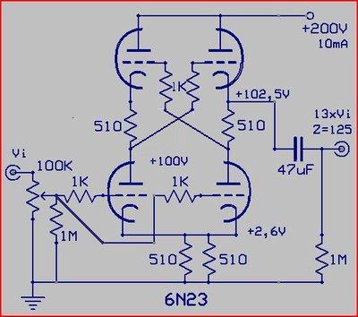

Vast in een versterker met de potmeter op de uitgang is die 1M nutteloos.Maar alleenstaand zou er 100V op de uitgang staan, vindt een toestel dat je dan aansluit niet leuk en verkeer geplaatst vingertje ook niet.Vooral met zo'n overdreven dikke C, tien keer kleiner is nog vaak veel.
Zou ook nog kunnen dat de versterker erachter ook met een C aan de ingang begint, of die tegen een tik van 100V kan ?
Vaak is de uitgang kortgesloten door een vertraagde inschakeling, is de C al opgeladen wanneer de uitgang vrij gegeven wordt.Voorkomt knallen uit de LS.
Bedankt Anne
Ja dacht hier weer aan omdat Peter er trammelant mee heeft
En de schakeling opzich goed zou moeten werken volgens jou
Best mogelijk dan dat de aangesloten versterker de schakeling verstoord
De ruis hoe die ontstaat is een raadsel maar dat helicopter geluid laden ontladen van die 47 uF afh van wat er paralel over die 1M staat via de interlink 8) naar de ingang eindversterker Rooster met weerstand naar de Gnd
Als dan dat rooster ook nog eens pieken van 100 volt krijgt amai wat een rot ontwerpp :hide:
Re: Revisie 6N23P voorversterker
Een uitgang met een C aan een kathodevolger heeft daar last van, niks bijzonder van dit ontwerp.
Het schakelingetje wat ik voorstelde in het draadje van Audiofreak zou daar niet of weinig last van moeten hebben (zou, want nooit geprobeerd).Daar zit de C in een tegenkoppel lus, zodra de uitgang naar plus wil duikt de kathode van de -volger richting massa.Die kathode kruipt dan langzaam naar z'n werk-plus zonder de uitgang met een ruk omhoog te trekken.

Bert, bedankt maar de uitgangs condensator is geen 47uF :-&
Staat wel in het schema,maar is iets van 1uF,47 is beetje veel overkill :?

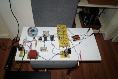

Alle touwtjes er weer aan gezet.
Ingeplugd en luisteren maar. :?
Er klinkt brom,niet onbekend voor iemand met glaswerk als hobby :shock:
De min van de gloei via een 100nF naar massa en weg grootste gedeelte van de brom. :)
Uit het rechter kanaal klinkt nog een brommetje.
_ links en rechts van de bron (cd speler gewisseld) brom blijft rechts :?
- buizen in het rechter kanaal gewisseld met andere, brom blijft :?
Ik merk dat sommige buizen aardig microfonisch zijn,een tikje op de rechter print wordt gelijk in de speakers weergegeven :shock:
Maar twee andere buizen er in gezet,weg microfonie,maar de brom blijft in dit rechter kanaal. :?
De spanning maar eens 50v verlaagt van 200v naar 150v,de muziek klinkt het zelfde brom blijft rechts en in beide kanalen hoor ik nog ruis wel een stuk minder als de vorige schakeling,maar het is er nog :?
Trek ik beide ingangspluggen er uit dan bromt het zelfs bij de buren :x
Alleen met aangesloten bron blijft het stil op dat brommetje rechts na dan.
Ik zal wel weer ergens een giga aardlus gecreëerd hebben :?
HULP gevraagd! :cry:
- Massa,s verleggen? -stopweerstanden vergroten? -ferriet kogeltjes plaatsen? -of er gewoon mee stoppen? (een scoop kopen :hide: )
Alles zit nu nog in elkaar,roept u maar................................ :mrgreen:
Zo open met lange verbindingen is brom heel gewoon.
De gloei met 100n aan massa is niet genoeg.Is het verder een zwevend gebeuren? Mag wel maar je kunt ook de min-kant aan massa zetten.Vermoedelijk is de gloeispanning ook niet rimpelvrij.
En niet de gloei naar massa ergens in de ingangslijn.
Wat je nog kunt doen, is de verbinding tussen de kathodes (vanonder) losmaken, krijgt elke triode z'n eigen weerstand en gaat de versterking wat achteruit.

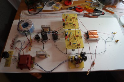

De gloei is DC en zwevend staat alleen via 100nF naar het massa punt bij de derde elco.
Heb het ook geprobeerd met de min van de gloei rechtstreeks aan het massa punt,maakt niet veel verschil.
Zal de invoer bedrading eens los maken van de print en dan even luisteren zonder dat er wat lange draden op zitten.
Beide kathodes apart via 510 ohm naar massa leggen zonder verbinding onderling,......weg met de doorverbinding op de print dus. :D
Versterkte toch al meer dan voldoende :lol:

Ik heb zo een bruin vermoeden dat de DC van de gloei niet rimpelloos is :o .
Even een vraag?
De massa's van de uitgang waar zet ik die het beste op de min van de schakeling?
Alles aan de min van de laatste elco.En niet een stuk gemeenschappelijk met de gloei-massa (lijkt toch zo op de foto)
Alles staat op dezelfde gloeispanning,waarom dan alleen brom op het rechter kanaal?
Gloei print is met LT1085 regelaar.
Je gebruikt ruim 1,2A gloeistroom. Als daarmee de spanning voor de LT1085 onder een kritische waarde komt zit er ook storing op de gloei.Mooi te zien met een scoop ! :D .
Als de ene kant meer bromt is er dus een verschil, zoekplaatje, iets in de buurt ... plaats bedrading ... vergissing :hide: ...
Berichten: 6145
Oke, morgen krijgt iedere helft van de versterker zijn eigen DC gloeivoeding.
De bedrading van het rechter printje wat verder uit elkaar gezet.

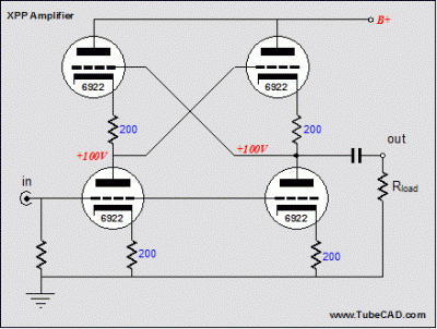

Even bij tubecad het verhaal gelezen.
https://www.tubecad.com/2004/blog0015.htm
Met alle aanpassingen kom ik op de eerste afbeelding.
De tweede afbeelding is van tubecad.
De uitgang zit onder de bovenste tweede kathode weerstand,bij mij zit ie er boven,maakt dat veel uit?
Niet echt.Met de aansluiting boven kan de schakeling iets meer belasting aan, vanonder (met lichte belasting, zeg >100k) zou de vervorming wat kleiner zijn.

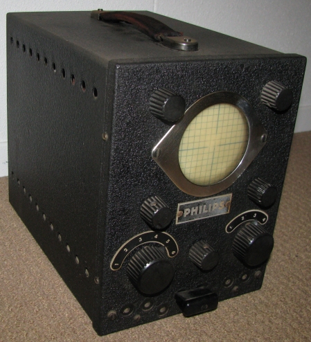

:rock: :-({|= =D> Welke heb je gekocht?
Berichten: 6145
Deze :rofl:
Lijkt op mijn scoop van vroeger :kwijl:

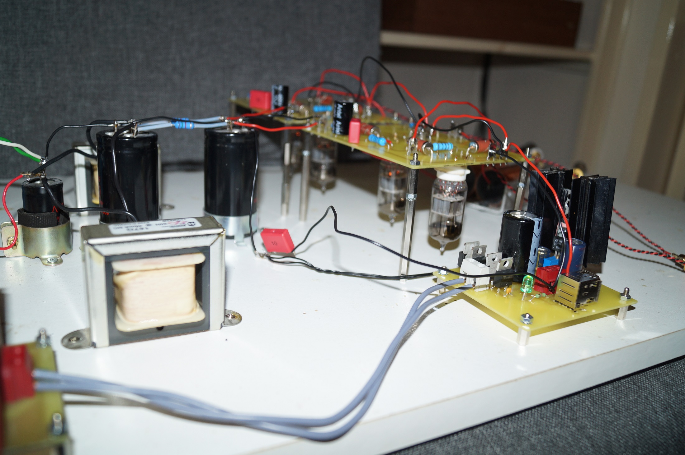

Nog een vraagje over die rimpel op de gloeispanning,als ik nu bij elke buis er een elco overheen zet zou dat kunnen helpen?
Berichten: 15178
De eerste stap naar steampunk is gezet met die kijkbuis :mrgreen:
Wat stop je in de LT1085, en wat zit er nu al
aan capaciteit achter?
Mooi scoopje Demo ik vind dat zwart heeft iets
Straks lekker zelf rimpel meten en bepalen waar dat elcootje het beste werkt voor of na die LT1085 O:)
Berichten: 15178
Ik bedoel ervoor, achter de gelijkrichter.
