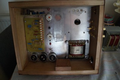

Wellicht mosterd na de maaltijd,maar als inspiratie een plaatje van de Red Amp (met KT88's) van forumlid Doppedoos uit een wat verder forumverleden Het chassis bestaat uit rood geanodiseerd aluminium.

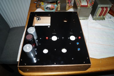

Morgen de laatste lagen op de kap zetten.
De bovenplaat is wel klaar nu.
En dan kan het hele feest opnieuw beginnen,.............. :mrgreen:

Tja, een KT dingetje op een rood U balkje :?

Al vast wat in elkaar gezet.............. :mrgreen:

Dat begint er al aardig op te lijken. Ik heb zelf zilvergrijs hamerslag in gedachte voor de bovenplaat, maar ik moet zeggen dat zwart helemaal niet verkeerd is. :goedzo:
Ga je die aluminium condensatoren nog polijsten?

Dank,
Nee de condensatoren blijven zo.

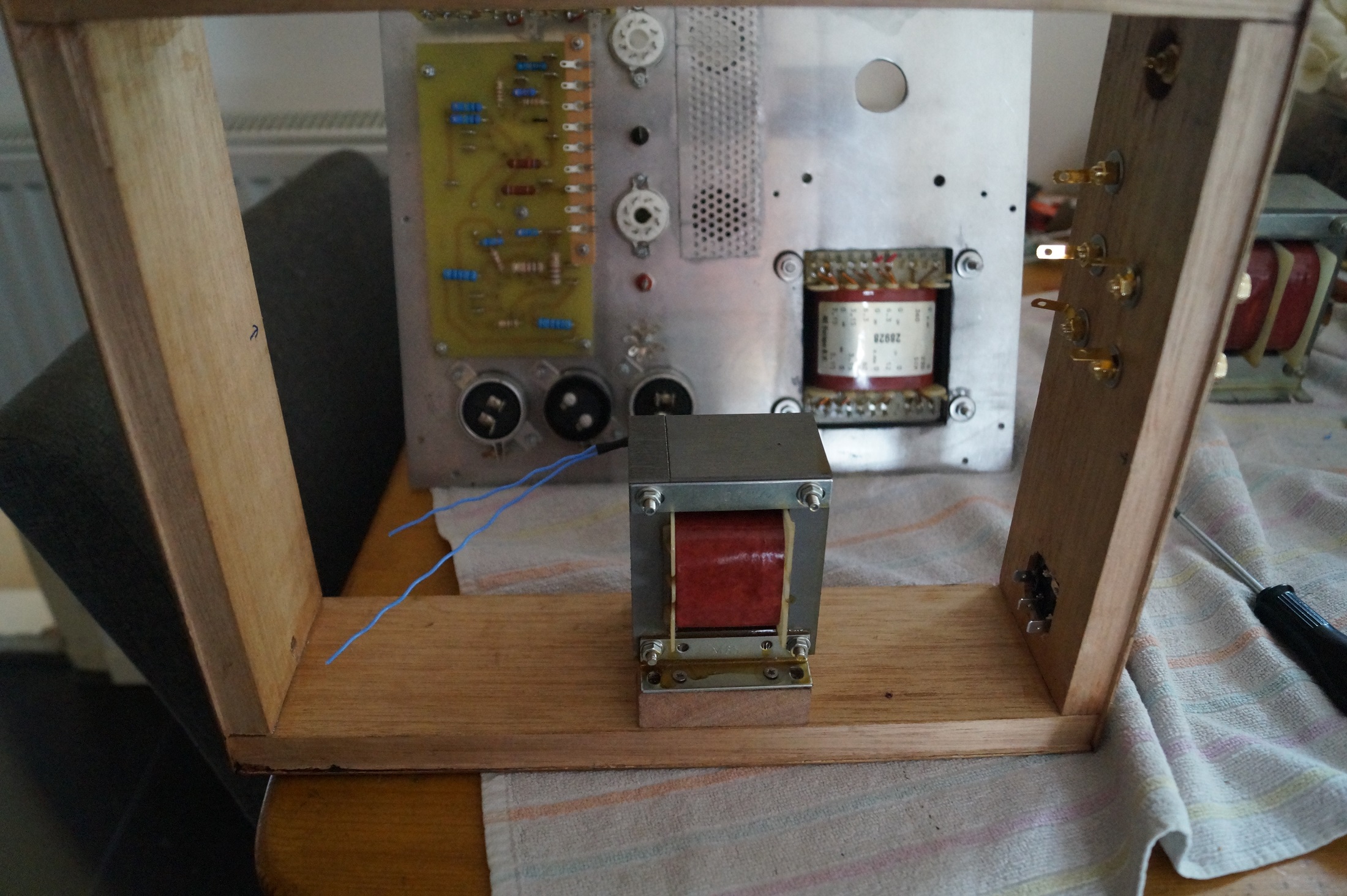

Vanavond de oren van de trafo er af gezaagd ,de bovenkant is nu vlak.
Voor een trafo met een EI 125 kern is het moeilijk om een kap te vinden, dan maar zo :?
De gaten zitten op 10x8cm en de omtrek van de trafo is 10x12cm.

Trafo en smoorspoel geplaatst.

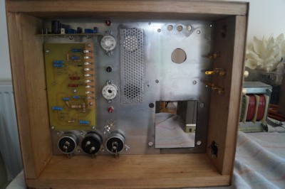

Ja,moet nog twee printjes (diode print en timer) kwijt,zit er dus even een tijdje tegenaan te kijken :think:
En dan nog beslissen beide KT,s op 1 gloei of dubbel uitgevoerd?

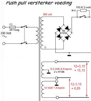

Vraagje, Anne
Als ik die 9v voor de timer volgens je tekening aansluit,kan ik dan de gloeibedrading nog gebruiken voor een KT88?

De gloeidraad wikkeling is 4A en 1 kt120 trekt volgens tungsol 1.95A
Alleen moet er geen andere buizen bij zitten

democles schreef:
Vraagje, Anne
Anne heeft het druk denk ik,
Maar als je beide wikkelingen aan ground verbind en er een brug cel overplaatst krijg je Rook als je pech hebt
Ik twijfel , kan het niet overzien, gelukkig is Anne er.
Anders Try and Error :hide:
Opbouwen met een 10 ohm 1 Watt weerstand er tussen de trafo wikkeling
Wordt die weerstand heet
Dan is het Verkeerd .
Dan kan je eventueel de 12 volt wikkeling omdraaien en nogmaals proberen
Maar niet zonder meer proberen , zou het einde van je trafo kunnen zijn :(
Maar dat besefte je al denk ik.

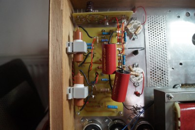

Met al dat mechanisch voorwerk is de soldeerbout ter hand nemen ook wel weer eens leuk........... :mrgreen:

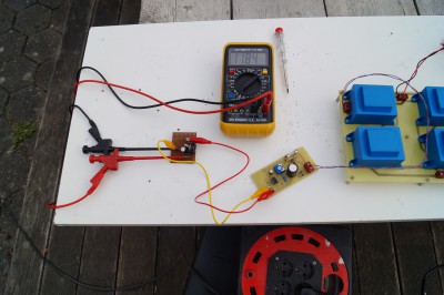

Dat met die 12v op de trafo wordt me te link om daar wat windingen naar massa te leggen om zo op 9v uit te komen.
Mijn timer kan op 12v wissel lopen zal iets van 17v gelijkspanning geven en het 555 Timer IC mag max. 18v voedingsspanning hebben.
De timer schakelt op de massa ,er staat dan dus 17v op een 12v relais :evil:
Had nog een 12v spanningsregelaar deze op een gaatjes print gezet tussen timer en relais.
Nu heb ik 11,84v op het relais staan i.p.v. 17v :yeah:
Een andere optie was het bijplaatsen van een 9v trafo,dit is makkelijker................... :mrgreen:

Mooi, ik zie dat je er al wat op hebt gevonden.

Heb het zo opgelost,was even denken maar het werkt :)
Zal de timer print aanpassen,zodat het meer spanning kan hebben,een 12v regelaar er bij. :D

Eigenlijk zie ik 't probleem niet echt.De massa's zijn die van de Bill voeding (niks verandert).
Alleen aangegeven waar je geschikte spanningen kunt aftappen.
En het beetje stroom voor een relais is verwaarloosbaar tov de KT88 gloei.

Ja weet ik ,maar de voeding te gaan veranderen met de kans op dat het mis gaat lijkt me niet goed met deze dure trafo.
Heb het gevoel als ik 1 draadje verkeerd aansluit de trafo voor mijn ogen smelt,heb dit al een keer gezien,niet weer ............. :evil:
