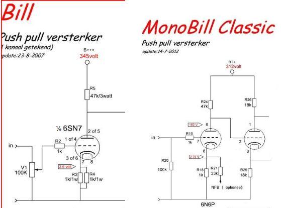

De 6N6P JJ99 of ECC99 Peter maakt me aan het twijfelen
Maar ik kan niet vinden waarom die beter is met een technische onderbouwing van TD
Moet wel bekennen dat je mij daar mee kunnen bedotten , omdat ik dat niet kan volgen.
Maar echte techneuten niet !
Alleen onderbouwing met klinkt beter, meer bite , zijde zacht , kippenvel ,
Daar heb ik moeite mee , dat kan iedereen beamen of juist ontkennen
Als je het niet hoort ben je doof of niet een goede luisteraar :think:
Een extra voortrap dan met die 6N6P
:think: andere knippen alles weg wat niet nodig is
Dan is een buis minder , als je sturing genoeg hebt , echt overbodig
Er uit met dat ding dan zou ik zeggen. :P
Maakt meer ruis toch ?
En dat willen we juist niet,
Pfffff moeilijk

Voor zover ik heb gezien wijken de verschillende Bill ontwerpen niet veel van elkaar af. Dus als je de buisvoet voor de extra voortrap monteert, heb je de flexibiliteit om de versterker met een of twee voorbuisjes op te bouwen. Kan je relatief eenvoudig bepalen wat het beste bevalt.
Wat ik van het laatste ontwerp heb begrepen (classic versie) heeft de extra voorbuis tot gevolg dat er meer sturing is zodat negatieve feedback toegepast kan worden. Dit zou het aansturen van lastige speakers gemakkelijker moeten maken.

Die 6J5 is een halve 6SN7.Is hetzelfde als in de gewone stereo Bill (niet Bill2 of Classic) daar dient elke helft voor een van de twee versterkers.Hier is er geen tweede in de kast, daarom een halve.En in die Bill is er ook tegenkoppeling voorzien als optie.

Anne Waar staat deze
die je noemt :?:
Ik heb nu meerdere keren die site op Bill afgezocht
Durf het bijna niet te vragen :oops:
Wil je een linkje sturen aub
Re: Bill maar dan iets anders PM.Bill
Een verwarrende boel met al die Billen :lol:
Die halve 6SN7 is in de stereo versie en de tegenkoppeling staat bij de Classic.Wel eenzelfde schakeling.

Damocles is voor de 6N6P ( heb ik niet ) Robert is voor een 6SN7 , die heb ik ook een paar gebruikte , moet ze nog wel testen
Maar ik heb een paar nieuwe in bestelling bij Robert samen met die KT88 :D
De 6N7 is mooier om te zien Stevige buis om te zien
1 Ik wil die tegenkoppeling er in hebben , schakelbaar,
2 ook de Triode Stand schakelbaar.

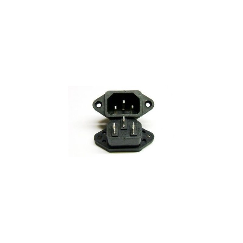

Als daar 2 x een chassisdeel opzet een Male in en een Female uit naar de tweede Slave MB
Idem een stuk of 8 van die Tulp
3 LS chassisdeel
Dat is krap

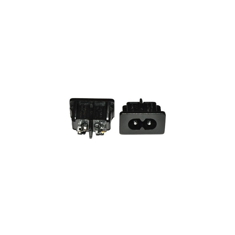

Kan natuurlijk kiezen voor kleinere 230 chassisdeeltjes
Zoeter wat prutserig uit
Maar vind daar geen Female voor Zijn die er ?
Glas Zekeringen in de versterker , als er een kapot is moet je toch alles controleren :!:
Dan is er een keus in tulp chassisdeel
Is een hoop ruimte besparing met de goedkoopste
Ook de Gnd van de Slave en Master Links en Rechts alles zit dan aan elkaar
De duurdere kan je isoleren
Maar die zijn zo groot dan moet ik er een paar boven op de versterker plaatsen

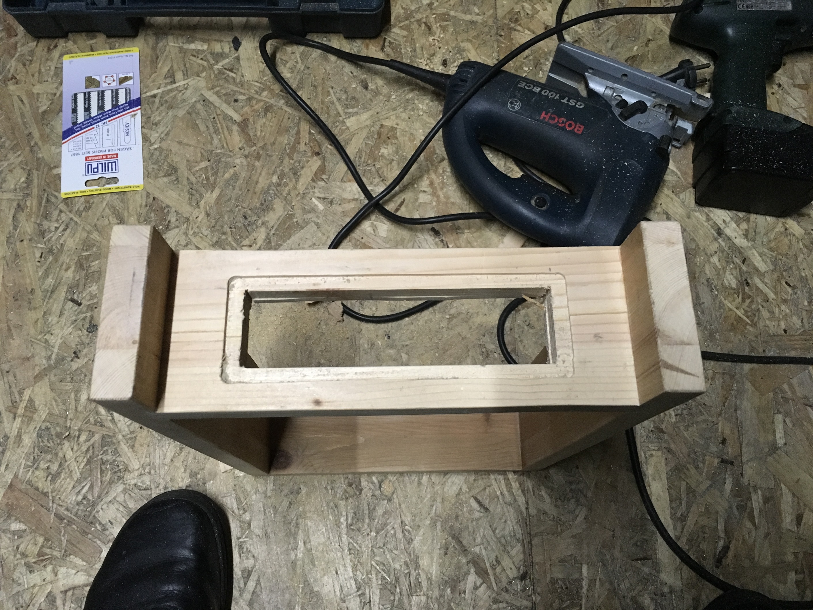

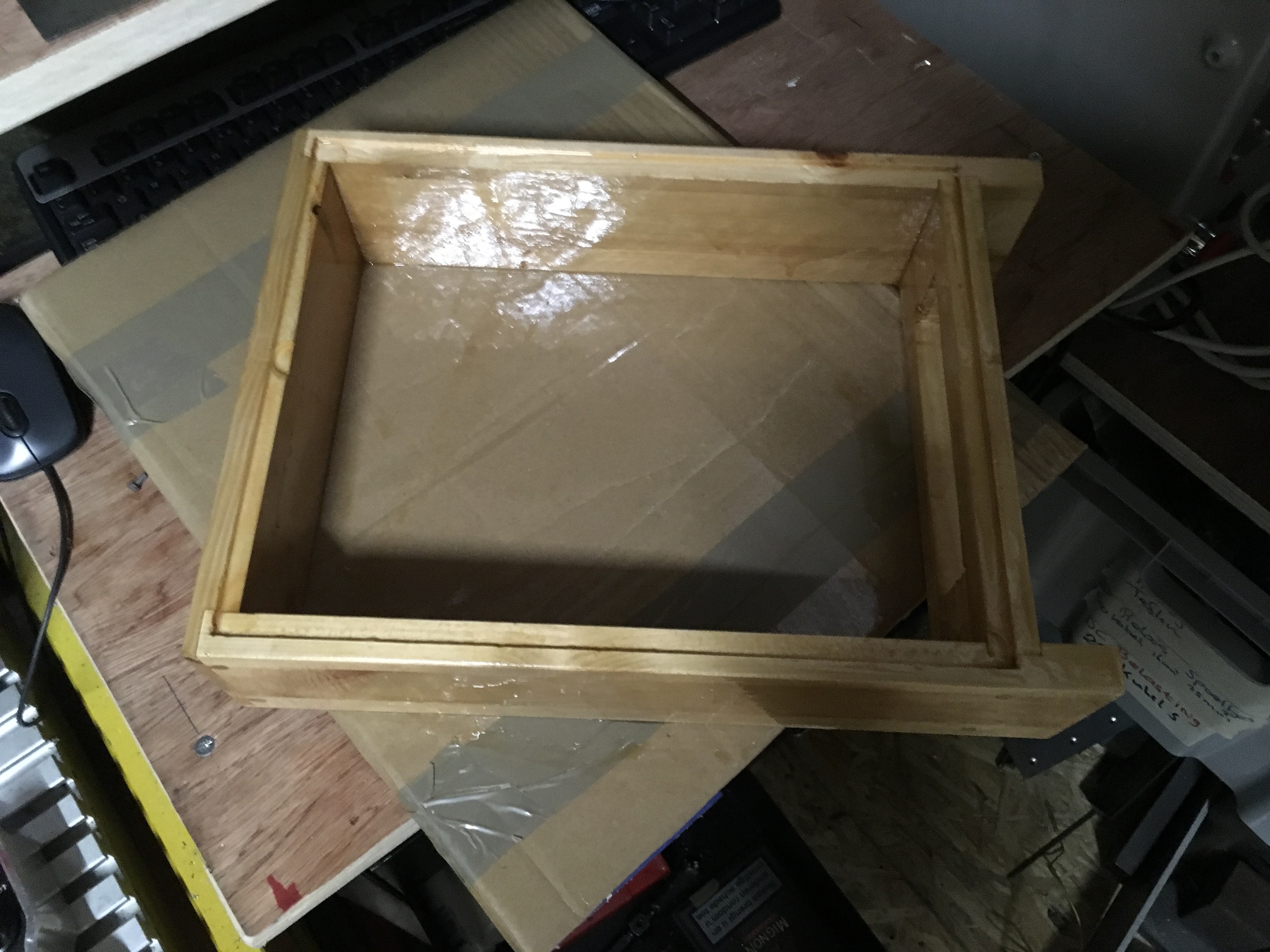

Ondertussen met wat familie een Testkast van een oude grenen kastplank gemaakt .
De zijkanten heb ik door laten lopen, beter voor mn stekkertjes.
Aluminium plaat besteld 240x300x3mm achterpaneel 165x50mm
Ben benieuwd of het gaat passen , [-o<

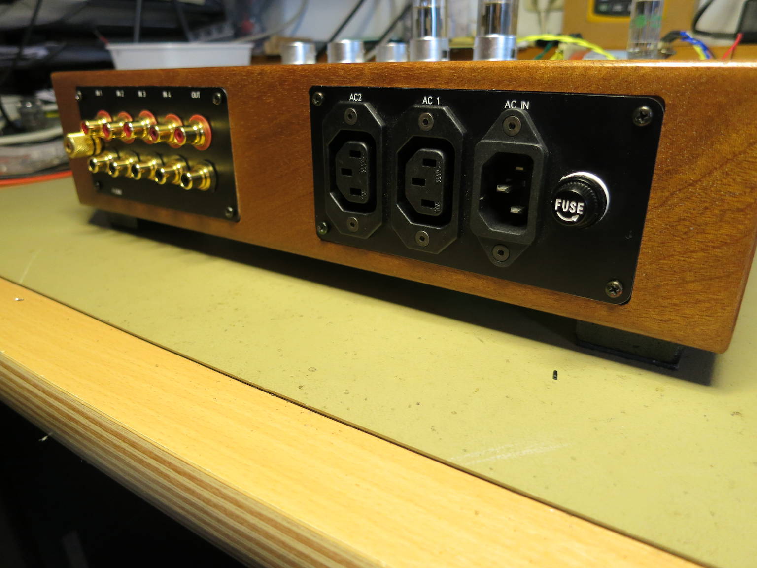

Sorry, vraag ff gemist. Vwb de spanning, heb het bij m'n 300B monoblokken zo opgelost:
Kaku schakeling in de voorversterker, en van daaruit 2 eurokabels naar de eindblokken toe. Dit kun je natuurlijk ook in 1 van de monoblokken doen, zelfde idee. Dus een 230V ingang op 1 van de monoblokken, dan een female 230V uit nar het andere monoblok. Die 'brilletjes' 230V entries, zo noem ik ze altijd, zijn er dacht ik niet in female. Vind ze ook wat iel eigenlijk in 2 van de flinke eindtrappen... maar heb 'm in m'n keuken versterker, de EL84SE wel gebruikt.

Best goed gelukt die kastjes. Grenen vind ik persoonlijk lastiger te verwerken dan een hardere houtsoort.
Je hebt toch Teak liggen voor de definitieve versie? Zorg er wel voor dat het freesbitje goed scherp is, anders loop je risico het hout te verbranden.
En die audio ingangen, wat bedoel je daarmee, wil je die schakelen, of selecteren?
De brilletjes zijn iel. Ben het met je eens , dus de Euro uitvoering

Dus :-k op de master Bill een male en Female
aan de Female een kabel naar de Slave Bill met een Male erop
Of net wat je schreef een voorversterker met kaku
Strak plan Barry.
Aan/uit schakelaar voorop
Dan audio , volume regeling ook voorop

Bericht door Edwin68 »
