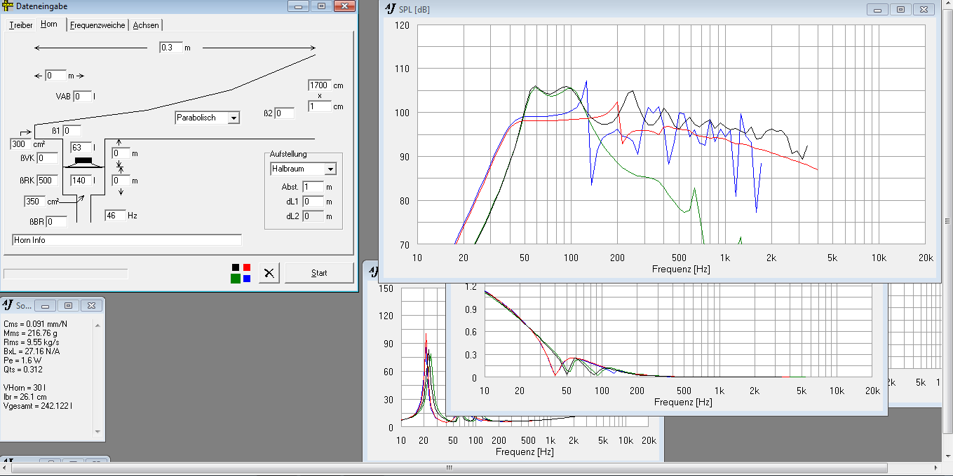

Heb nog 2 leuke sites gevonden, voor de terugvindbaarheid gooi ik het in m'n eigen topic neer.
http://wizardaudio.hu/hasznos.php
Die eerste, de 18sound BPH heb ik in Ajhorn nagemaakt (groene curve), leuk zeg. Zie alleen wel dat de SPL met mijn driver in Ajhorn 105dB is, die ca. 108dB van de site (klik op 'dB') lijkt me erg veel. De impedantiecurve komt qua positie van de pieken behoorlijk exact overeen. De hoogtes niet helemaal http://wizardaudio.hu/hasznos/hangfal%2 ... 18%202.jpg

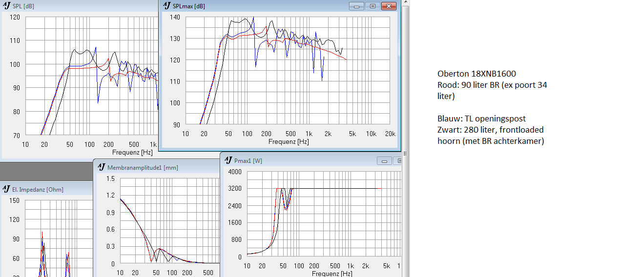

Ik heb geen oberton 1601 liggen, de 1600 heeft 13,5mm Xmax. Maar Xmax bepaalt hier de max spl niet.
Heb de LAN SB302 doorgemeten (WOW!!!), en de Oberton 18NXB1600 kan (gesimuleerd) vrijwel hetzelfde op basis van Xmax, +/- 1dB hier en daar. Hoe leuk mijn Oberton drivers ook zijn, het plan dit ff te verbeteren is geen eer aan te behalen... Ik had een subwoofer vanaf 40Hz -3dB begrepen te moeten maken. PA zit toch met de grootste geluidsdruk net wat daarboven. We zien wel even hoe dit verder gaat.

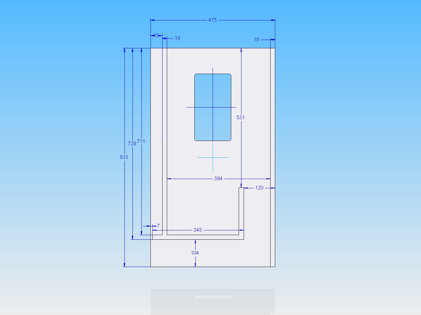

Edit:
Zij aanzicht in Cad

Edit:
Zij aanzicht in Cad

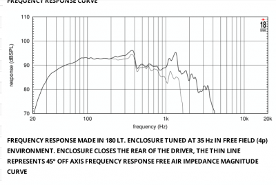

Leuk die opgekrikte getalletjes. In de datasheet noemen ze eerst 95db, verderop in een tabel 94db en als ik dit zo bekijk: Hou ik het op 92db en bij 50Hz slechts 90! Heb je een kerncentrale nodig om er een beetje druk uit te krijgen.SSassen schreef:
