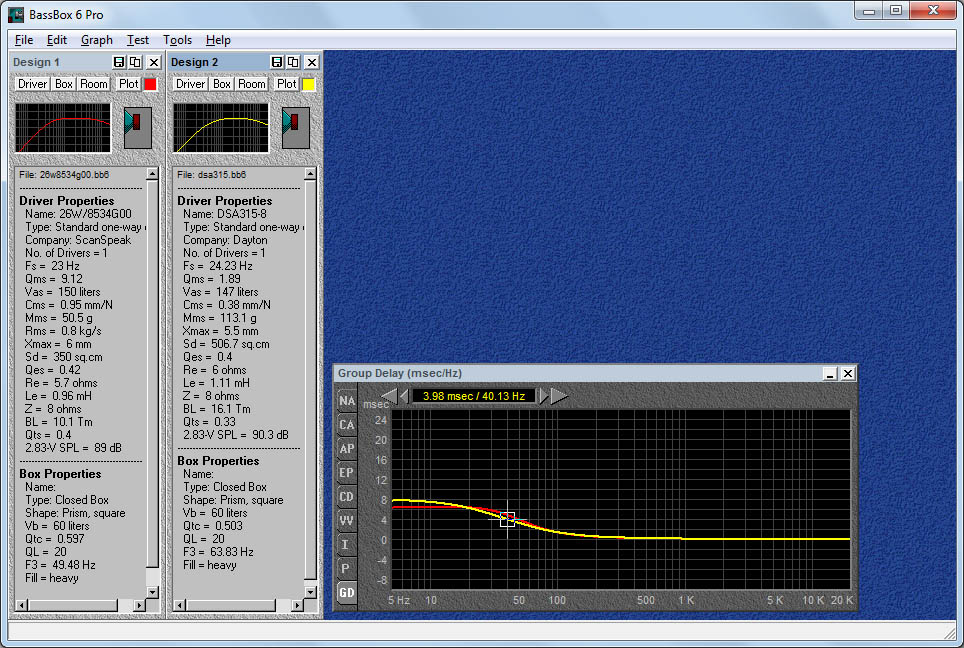

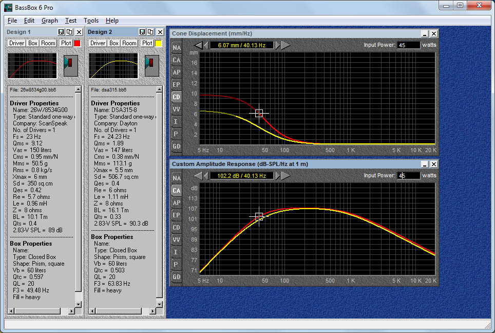

Dat had ik natuurlijk al gedaan, maar omdat je 't zo lief vraagt zie hieronder. Dan blijkt gelijk dat de ScanSpeak bij 45W @ 40Hz al tegen z'n Xmax aanloopt, de geluidsdruk is dan ~102dB, de Dayton heeft dan nog wat reserve over en gooit er bij 120W input een slordige 104dB uit, da's toch weer 2dB extra.Henkjan schreef:leg nou eens uit waarom je een BR wil die niet erg diep gaat? 12" en dan in BR maar net onder de 40Hz vind ik nogal middelmatig
zet nou eens in een grafiek deze en de 26W/8534G00 in gesloten kast. en dan ook de impulsresponse cq group delay.SSassen schreef:Dayton DSA315-8, da's de huidige favoriet, iemand nog andere suggesties?....
Groupdelay is natuurlijk niet interessant bij een gesloten kast, maar alas, zie hieronder, je kunt de beide plots feitelijk over elkaar heen leggen.
Als we dan ook nog even kijken naar de afval in dB bij 30Hz en 20Hz, dan zit daar ook een marginaal verschil tussen, op 20Hz is dat helemaal niks en bij 30Hz zit er 1.5dB tussen in 't voordeel van de ScanSpeak.
Dus ja, als ik dan een afweging maak op basis van prijs/prestatie dan kost de Dayton de helft van wat de ScanSpeak moet kosten, dan lijkt mij de keuze behoorlijk voor de hand liggend, toch? Mocht je daar anders tegenaan kijken dan hoor ik 't graag, de reden dat ik 't topic gestart ben is juist om een interessante discussie te hebben over deze driverkeuze tenslotte.

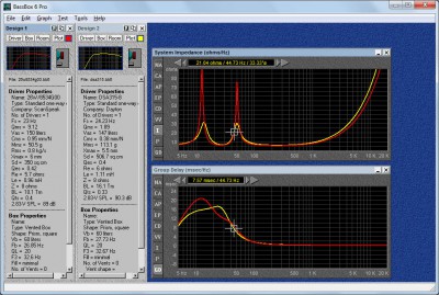

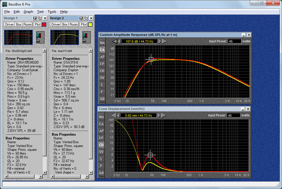

Laat ik eens gek doen en ook de simulaties voor een 60-liter BR eens posten, je kunt tenslotte nooit té goed beslagen ten ijs komen toch?
Ook hier zie je een vergelijkbaar plaatje als bij de gesloten kast, de Dayton is gewoon een erg nette driver, ook de impedantie plots zijn duidelijk in 't voordeel van de Dayton. Wat betreft geluidsdruk levert de ScanSpeak pakweg 107dB @ 45Hz met 45W input, de Dayton echter maar liefst 110dB met 130W input.

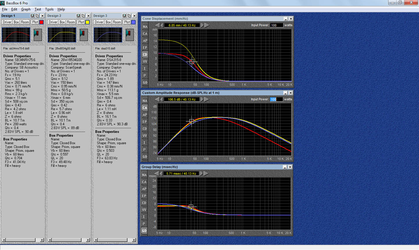

Na nog wat andere drivers in de simulator geklopt te hebben kom ik uit op de SB Acoustics SB34NRX75-6, een F3 van 40Hz in 60-liter gesloten, maar als je dan de plots van de andere twee kandidaten in één grafiek zet is het ook allemaal niet zo spannend en deze driver is wél twee keer zo duur.
