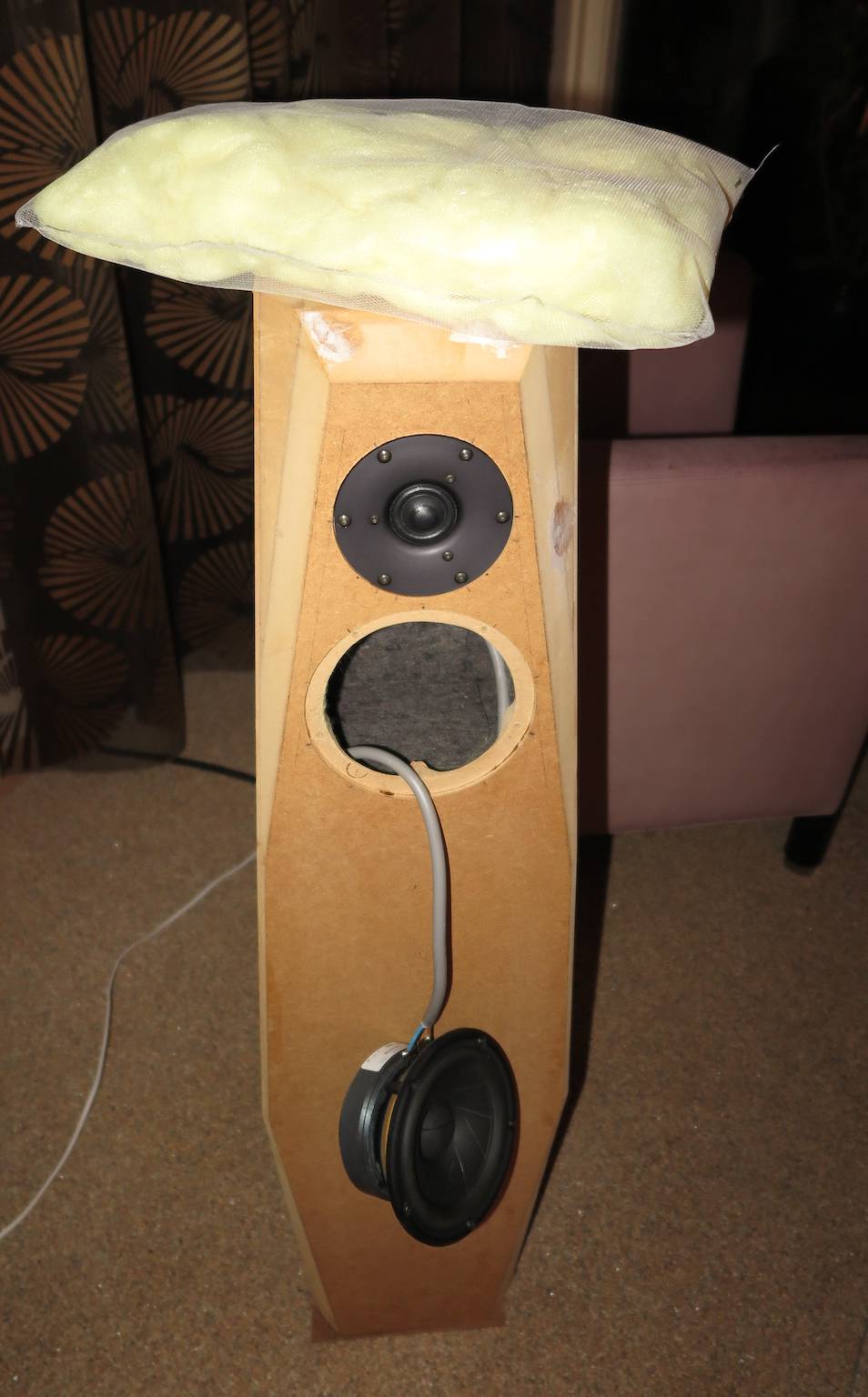

Dit is wat ik mijn midkast heb gestopt.
Het tule dat ik voor het netje gebruik is erg transparant, dus ik ben niet bang dat het te weinig lucht doorlaat.

Het is niet echt aan te raden je woofer zo aan de draden op te hangen... :shock:
Als Leo bij je langs gaat, moet hij je misschien eerst maar eens luidsprekermanieren bijbrengen.

Re: midkast resonanties: dempingsmateriaal of notchen?
En om je Twaron zo te plaatsen.......
Gewoon los in de kast.

Dat is wel heeeeeeeeeeeeeeeeeeeeeeeeeeeel veeeeeeeeeeeeeeeeel twaron. :shock:

Hier krijgt Leo nog een zware dobber aan... :lol:
