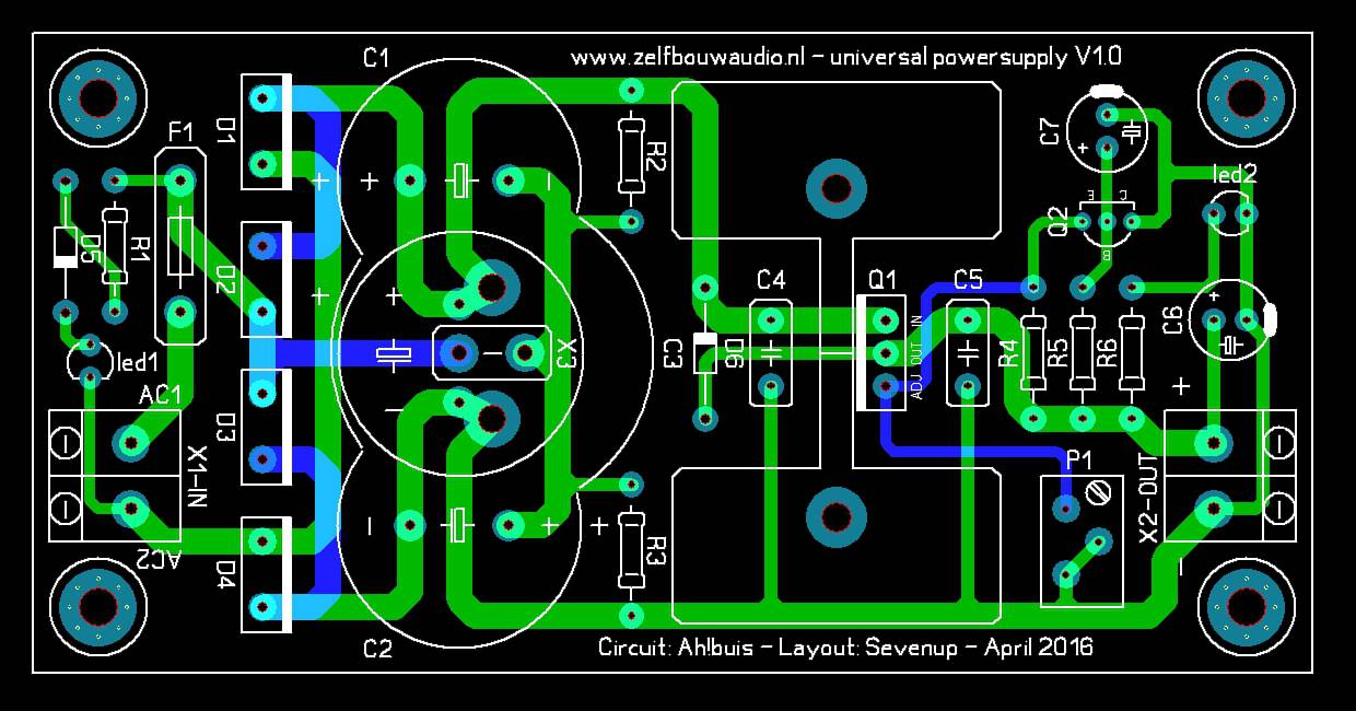

Zat elke keer te kijken naar de fuse kant van het led circuit, maar de fout zat aan de andere kant inderdaad ](*,)
Re: Nieuwe versie van mijn LM317/LM337 voeding
Waarom niet zo ? :? (2 plaatsen veranderd)

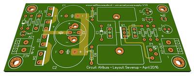

Nog even zitten schuiven enz. of 't niet enkelzijdig kan.
Komt er dit uit :o

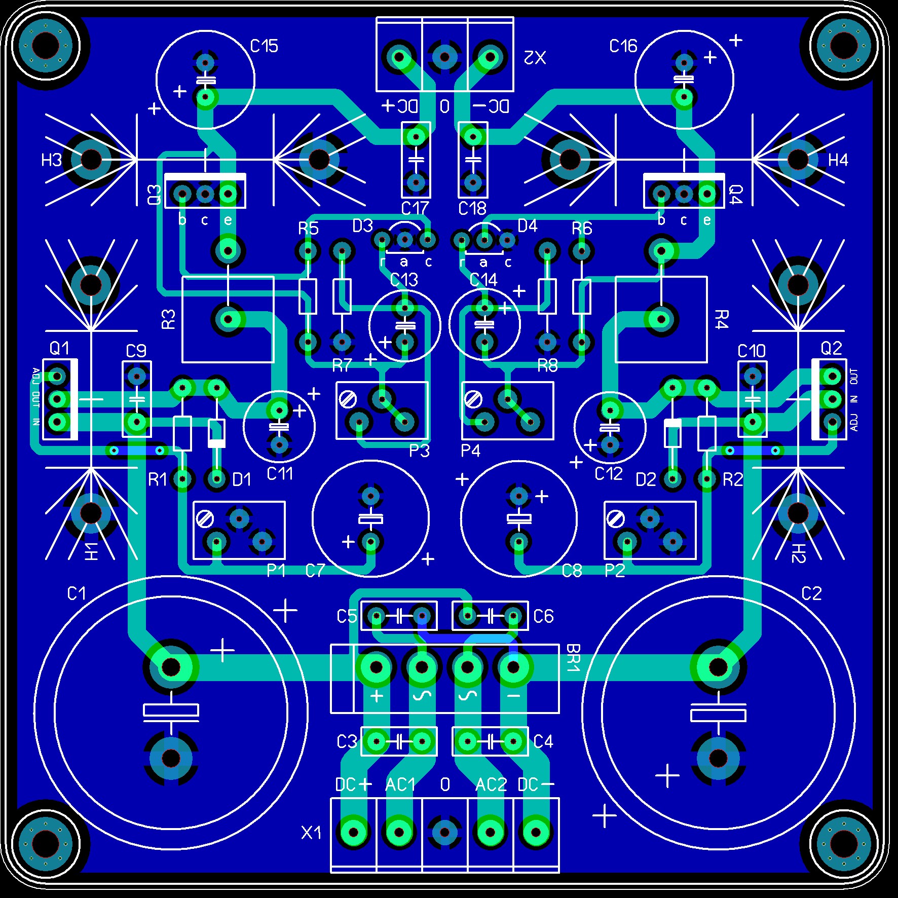

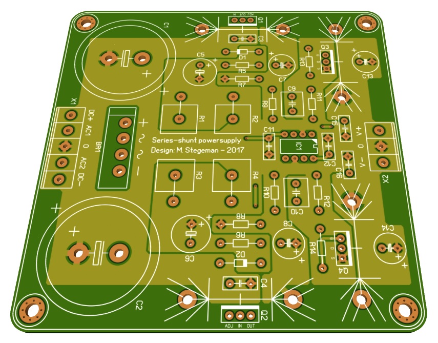

Nog een versie van de LM317/LM337 voeding, nu met shunt erachter voor lagere rimpel. Bedoeld voor opamp circuits met +15V/0/-15V.

Waarom onderbreek je gnd op sommige stukken? het is toch 1 gnd vlak wat ik zie met scheiding ertussen?
Bedoeling was om ground mee te laten lopen met de voedingslijnen aan de onderkant. Hierdoor heen en retour boven elkaar, en dus geen retour door andere gedeeltes van het circuit heen.

sevenup schreef:
En wat zou daar het voordeel van zijn?

Gewoon 1 vlak maken Michiel. Als je aan de andere kant (waar de sporen zitten) ook gnd vlakken hebt dan met via's doornagelen. Echt
noodzakelijk zijn de gnd vlakken aan de andere kant overigens niet.

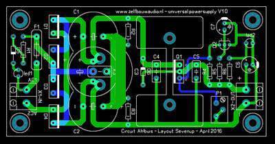

Gerberviewer kan mooie plaatjes maken van de pcb :)

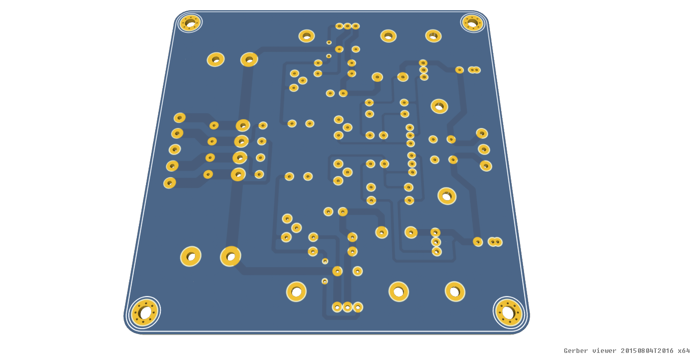

En de onderkant
Berichten: 15178
De onderkant heeft geen ground, je groundvlak zit op top. Daar heb je nu nog steeds (oftewel alweer) een grote onderbreking zitten in het midden..... waarom :?:
sevenup
Berichten: 2777
Locatie: Hengelo (ov)
Bericht door sevenup »
Oeps, had ik daar tijdelijk neergezet als aanduiding van het midden van de PCB, zodat ik de componenten mooi symmetrisch kon plaatsen. Vergeten weg te halen #-o
Berichten: 15178
Ok! :goedzo:

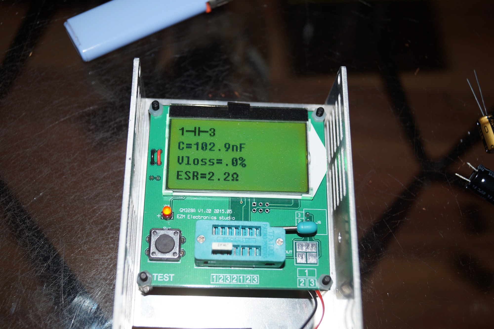

Welke condensatoren hebben een hoge Z waarde?
En geld dit oscilleren ook voor andere spanningsregelaars zoals LT1085-ct ?
Kwam er achter dat ik het gewoon kan meten :oops:
Even die 100nF gemeten,ik kom op een veel hogere waarde! :shock:
paulebappie.toch bedankt voor het wijzen hierop en de link :goeie:

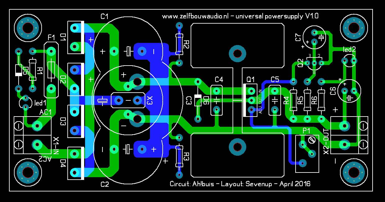

Eerste variant had shunt aangestuurd door opamp met vaste instelling, later aangepast naar instelbare shunt.
Deze layout hoort bij de laatste gerberviews.
De eerste is dus niet van toepassing.
Den deze is ook wat "merkwaardig" :o
Waarom die stab-IC's niet als stroombron, zijn R3 en R4 ook niet nodig :?
De diode D1 zou beter (omgekeerd) over R1 zitten, de "ref" ingang heeft eerder bescherming nodig tegen de veel dikkere C7 dan de "out" en C11 (negatieve kant idem)
