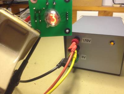

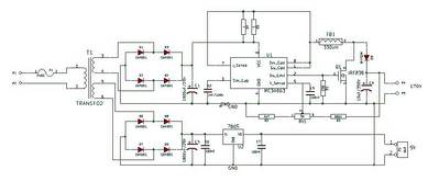

Dat bedoelde ik niet helemaal. Bedoelde zo'n $2 dingetje voor een TL buisje achter een LCD display. Maar dit is nog mooier! Kun je denk ik direct op de ongestabiliseerde voeding zetten, op de elco vòòr de 5V regelaar :) Hier de verdere uitleg: http://vfdclock.jimdo.com/2015/08/31/ki ... 4063-chip/
Hee bekend, heb ik eens gebouwd, met een MC34063. Is mijn nixie testvoeding op de labtafel.... gewoon met through hole, geen smd.
Als je dit wilt gewoon dat ding van eBay kopen, kun je niet $$ tegenaan bouwen :mrgreen:

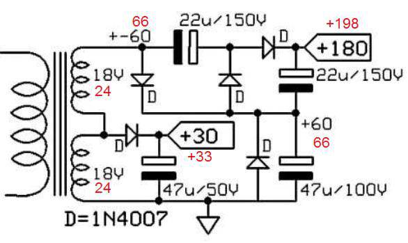

Alleen snap ik er geen sikkepit van hoe je nu uit 2 x 18 Volt, 180 Volt kan maken. :hide:
Re: Nixie IN-12 klokje
Met Anne's grote spanningsvermenigvuldigingstruuk (3x woordwaarde) :mrgreen: Net zoals bij een hoogspanningscascade in een oude buizen KTV. Alleen gaat dat met dat trafo'tje niet werken. Levert veel te weinig stroom.

Reken op 5mA per nixie, dat maal 4 en zit je op 20 ma. Met een 4x vermenigvuldiging zit je al op 80 mA. Dat maal 2 vanwege trafo verliezen en je zit al op 160 mA. Grof gerekend. Maar dat schema wat jij daar geeft gaat sowieso niet werken.
Ben maar 's gaan zoeken hoeveel die buisjes gebruiken (had ik niet gedaan :oops: ,zo van Ne gebruikt toch bijna nix :lol: ).Iets van 3,5mA dus hier met 4 stuks 14mA.Komt zo'n klein trafo-tje idd in moeilijkheden.
Zeg 15mA bij 180V is 2,7W , neem maar ruim dubbel voor de trafo 2x18V 150mA, blijft er ook nog wat voor de IC-voeding.
Zie net nog de opmerking dat 't niet gaat werken, hoezo ? :o
Omdat je met die 60V gemiddeld enkelfasig gelijk gericht wel erg optimistisch bent.
Ah, dat.
De schakeling van de klok verbruikt niet veel, hebben die kleine trafo's meestal veel meer spanning dan opgegeven.
Ik denk dat je wel 180V krijgt met de 2x18V (zou maar 150V zijn als 't echt 18V was).Je kunt ook de 2x24V nemen, moeten wel de elco's een hogere spanning kunnen hebben (in verhouding).
Toen was dat met 't idee van een klein gebruik.Blijkt meer, dus dan toch maar de 24V trafo.
Als er 24V uitkomt, en niet meer, wordt 't zo,

Met 2x 18V kan prima, gewoon een elco'tje bij tanken:

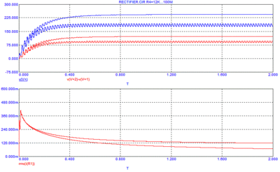

En hier is nu zo'n stukkie simulatie speelgoed handig. Met een echte 2x 18V trafo maar nu 8VA (250 mA):
Bovenste plotje is de spanning onbelast en belast met 15 mA. De blauwe lijn de uitgangsspanning, de rode lijn de spanning over de elco's. Onderste plotje de rms stroom door de trafo. Die moet dus minstens 125 - 150 mA kunnen leveren. Elco's kunnen 150V zijn.

Dus als ik het juist heb is dit wel een passende trafo ?
https://www.eoo-bv.nl/print-trafo-6w8w/ ... 2x18v.html
Lijkt mij prima geschikt Ray. Gezien de relatief forse rimpelstroom door de elco's zou ik deze nemen: https://www.eoo-bv.nl/radial-47uf82uf/2 ... v-kmx.html en over de dioden (1N4007) zou ik een 10nF/250V schijf condensatortje zetten om HF storing te onderdrukken: https://www.eoo-bv.nl/keramisch-500v/56 ... -500v.html Sowieso eigenlijk standaard met gewone gelijkrichtdioden.
Zo'n multiplyer is wel behoorlijk gevoelig voor de belasting zoals je ziet. De helderheid zal wel een beetje variëren met het aan/uit schakelen van de 10-uren "1". Al denk ik dat het weinig is. Wel de anodeweerstand aanpassen t.o.v. Barry's schema.
Waarom een extra trapje erbij ? Ingewikkelder en hogere inwendige weerstand, enkel om 18V ipv 24V trafo te gebruiken :? .
Over C1 zet(te) ik altijd een diode tegen omgekeerd polariseren als de C veroudert (kleiner wordt).
In oude toestellen werd er zelfs een bipolaire voor gebruikt.
Even een vergelijk, de spanningen bij de elco's zijn wat er komt.Max. elco-spanning moet dus hoger.
Voor de trafo kan deze https://www.eoo-bv.nl/print-trafo-6w8w/ ... 2x24v.html wel dienen.
Dit werkt gewoon hoor, ondanks je mitsen en maren Anne. Is gewoon een standaard cascade. Hoef je verder helemaal niet zo moeilijk over te doen.
Die extra diode over C1 is gemier. Is alleen van belang bij opstarten als de spanning positief zou zijn. Nou en? Loopt er een halve periode een reverse current. Kunnen die elco's best tegen hoor. Maar voor de gemoedsrust kan Ray die diode er nog bij plaatsen.
