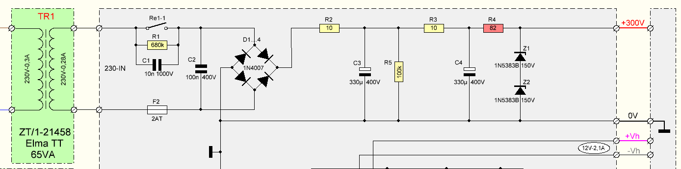

Zo te zien klopt 't wel.;
Benieuwd hoelang de zeners over de 300V het gaan uithouden.
En de kathodes moeten kruiselings verbonden, zal voor een print niet veel uitmaken.

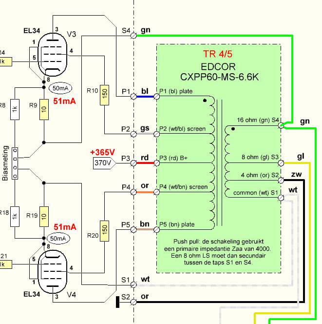

De bijlage apu.JPG is niet meer beschikbaar

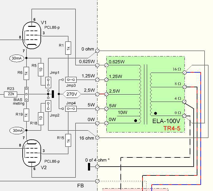

Wat de zeners betreft had ik eerst ook twijfels (en 100% gerust ben ik nog niet) maar ik ga er van uit dat de HS enkel bestaat onder belastte toestand, vermits die pas opkomt als de buizen opgewarmd zijn. Of dat voldoende is weet ik niet zeker.
Kathodes kruislings verbinden: voor EL84 zijn de kathodes net hetzelfde aangesloten als bij de EL34-amp en de CTA2.1, tenminste als je kijkt naar de wikkelrichting van de trafo's:
Zie ik iets over het hoofd?
Re: Nieuwe EL84 versterker in navolging van de beroemde CTA
Willy_61 schreef:
Kathodes kruislings verbinden: voor EL84 zijn de kathodes net hetzelfde aangesloten als bij de EL34-amp en de CTA2.1, tenminste als je kijkt naar de wikkelrichting van de trafo's.Zie ik iets over het hoofd?
Alleen de laatste met de PCL86 zit goed.

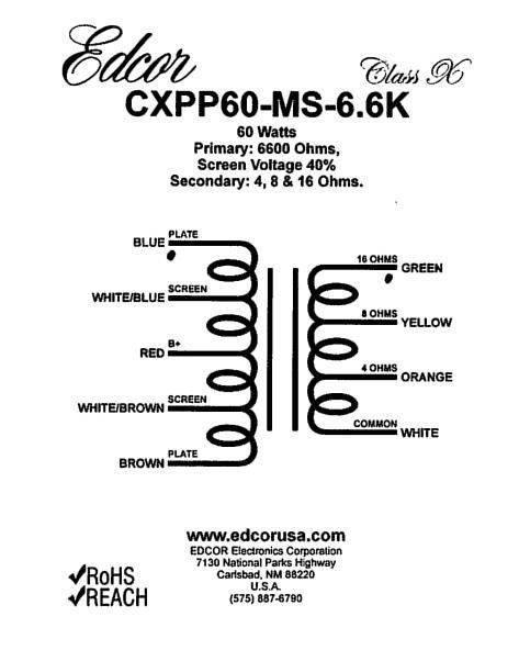

Anne, ik zie het nu ook. Ik begrijp dan niet dat de CFB bij de EL34 wel werkt, ik heb speciaal bij Edcor nog de wikkelrichtingen opgevraagd:
Het moet dan wel fout aangeduid staan want normaal had dit een oscillatie moeten veroorzaken.
In elk geval zal ik de tekening van de EL84 aanpassen: kruislings!
Bericht door mtb »
Ze houden niet echt rekening met CFB bij het wikkelen, want het kan links- of rechtsom.
Ik heb een oude en een nieuwe ELA-100V, die ook verschillen, maar je kan het toch makkelijk controleren door een secundaire wikkeling in serie met de primaire te zetten, met bijv 100Vac-primair en je kan dan ook meteen de rest nameten.
Heb je de gloeispanningen van de EL84's al gemeten?, want die mogen volgens Pjotr niet in serie, zie http://forum.zelfbouwaudio.nl/viewtopic ... &p=1803007.
Als ze erg verschillen kan je ze omwisselen, want je hebt er toch minstens 4.

Ik heb bij de EL34-AMP S1 en S4 gewisseld met minder versterking en nog strakkere bas als gevolg, ik had ze dus wel degelijk fout aangesloten. Minder versterking is trouwens geen probleem want ik moet de volumeregelaar nog steeds niet opendraaien ;-)

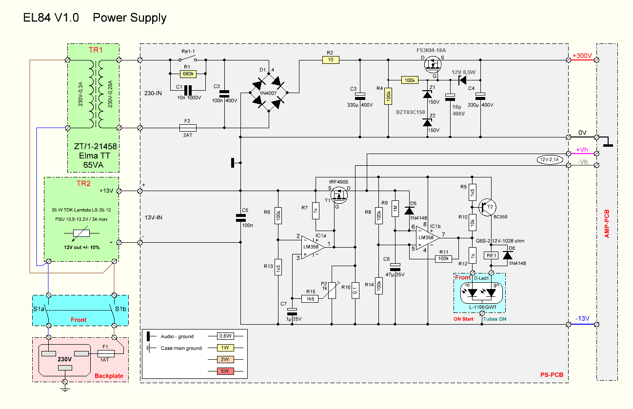

Anne, zou de volgende wijziging (toevoeging van R4 = 82 ohm) in de HS correct zijn om de zeners te vrijwaren? Ik heb rekening gehouden met max. 250mA.
Bovendien, de HS komt pas op wanneer de buizen opgewarmd zijn.
Om de stroom te beperken zou je beter de R tussen de twee elco's vergroten ipv.er een zo toe te voegen,beter da de voeding eindigt met een elco.
Je hebt zo ong. 100 Ω in serie met de voeding.Als je dan even veilig redeneerd als Pjotr moet je er van uit gaan dat 't net wel 10% te hoog kan worden, de extra van een onbelaste trafo is hier niet buizen al warm,dat is dan ruim 250V.Gelijkgericht 350V en dat geeft dan 350-300V/100Ω=500mA.Stel dat daar 100mA in de versterker verdwijnt dan verstook je nog 300Vx0,4A=120W ofwel 60W/zener :shock:
In 't echt zal dat wel niet zó erg zijn maar blijft bedenkelijk.

inderdaad, bedenkelijk en nog niet te vertrouwen.
Ik bekijk het nog eens maar ik vrees dat in die redenering (10% overspanning) niks met zenerdiodes haalbaar is.
Dan kan ik al beter trachten te achterhalen wat het reële stroomverbruik is en op basis daarvan de serieweerstand berekenen voor 290 à 300V en verder zonder zener.

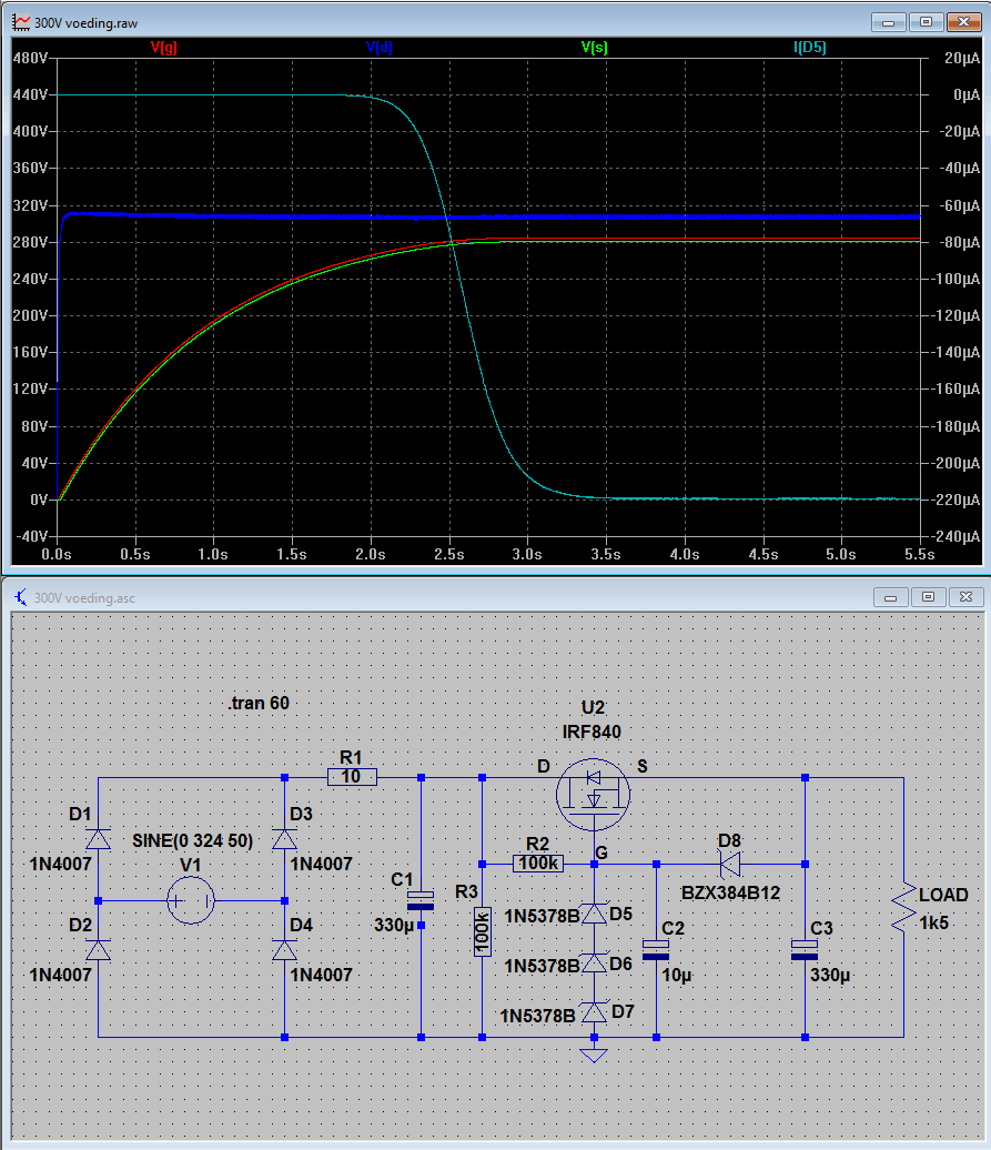

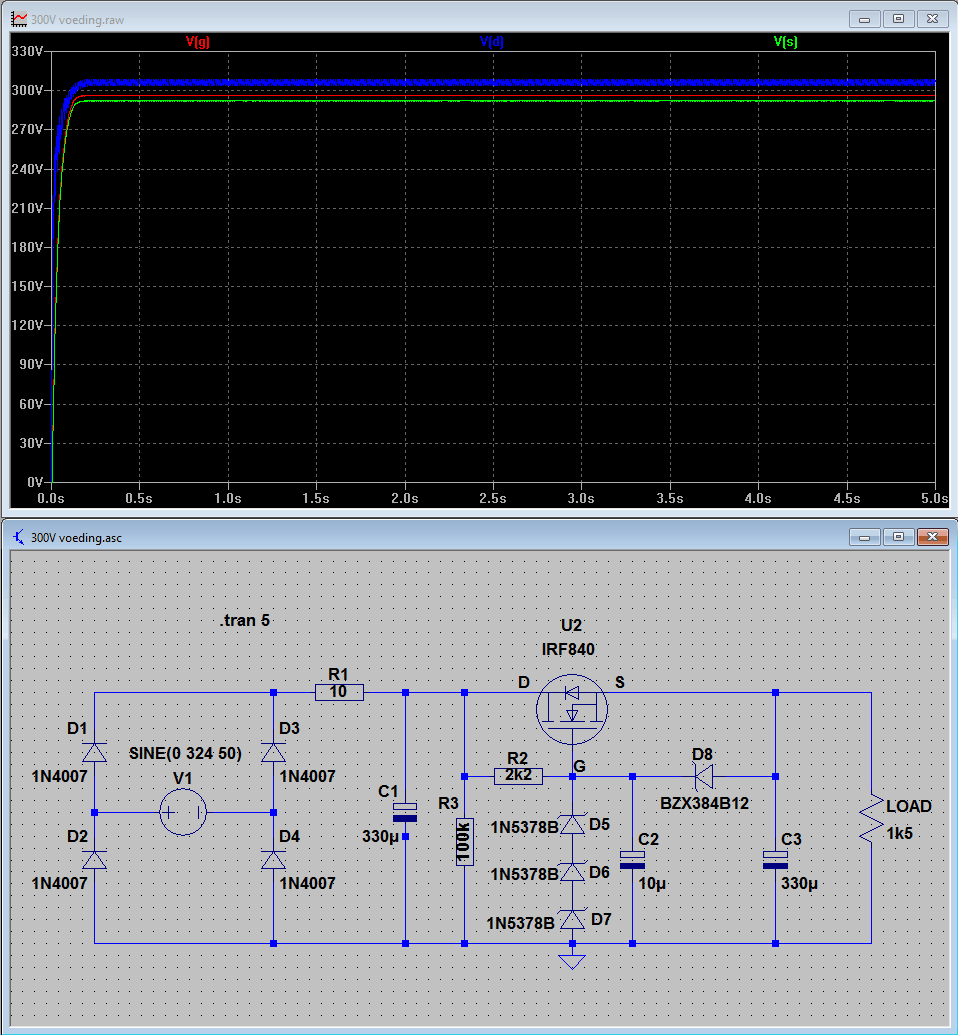

Je zou ook nog zoiets kunnen doen :idea:
Laatst gewijzigd door Ah!buis op vr 20 mei 2016, 16:08, 1 keer totaal gewijzigd.
Willy_61
Berichten: 1883
Locatie: Mol, België
Bericht door Willy_61 »
Dat lijkt wel interessant, morgen ne keer in ltspice simuleren :-)
Bedankt, goed idee!

Anne, welke Power MOSFET moet het eigenlijk zijn?
Getekend is een P-channel maar de FS3KM-18A is een N-channel, ik zou een P-channel verwachten.
Het type nr. klopt wel, de tekening niet :oops:
Gewoon de andere mosfet in 't schema overgenomen, is de misse.
Maar even aangepast om geen verwarring te krijgen.hier ook maar datablad erbij.

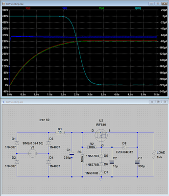

In orde! Ik heb de IRF 840 gebruikt in LtSpice maar de BUZ80 kan net zo goed.
Bij 230V netspanning is de HS=292V bij 200mA belasting, bij 240V wordt HS= 295V.
Michiel, voor de EL84 heb ik alles al (vandaag zijn de UGT's binnen gekomen) en begin ik aan de print-layout's.
Jouw SMPS-voeding kan geïntegreerd worden in de finale CTA2.x (CTA2 met buizentoonregeling en ELA-100 op de print). Die komt na dit EL84 project.
Het is niet de bedoeling dat R2 zo klein is.Samen met C2 loopt dan de spanning niet te vlug op zodat C3 zonder te grote piekstroom kan laden.
De mosfet die ik had voorgesteld is een geïsoleerde versie, kan zonder meer ergens tegen geschroeft.Gaat maar om een paar watt.

R2=100k vertraagt inderdaad de laadtijd van C3 maar zorgt ook dat de uitgangsspanning niet hoger meer komt dan 281V, de zeners komen niet op zenerspanning, bij 2k2 trouwens ook nog niet.

De mosfet zag ik hier,https://www.eoo-bv.nl/mosfets-to-220-gt ... m-18a.html
Je gebruikt daar 5W zeners met nogal wat lekstroom.Met 1,3W zeners zou 't beter moeten gaan.https://www.eoo-bv.nl/zener-13w/13840-bzt03c150.html.Daarbij de afwijking kan wel 5% (en meer) zijn bij die diodes, scheelt al vlug meer dan 10V.

Ok, ik ga de BZT03C150 toepassen, simuleren kan ik niet want ik vind er geen Spice model van, maar dat is niet erg, ik verwacht niet dat het nog erger zou worden ;-)

Om de spanning wat hoger te krijgen, R2 verkleinen zoals je hebt gemerkt.Als je dan C2 in verhouding wat dikker neemt blijft de vertraging.
Hoewel 10k + 10µ moet nog best kunnen.
