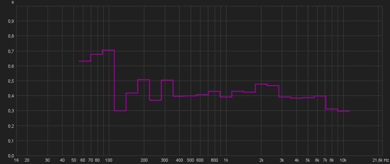

Hier nog maar wat metingen rond de luisterpositie. (ook voor mijn eigen documentatie handig)
De lagere frequenties heb ik nu al redelijk onder controle.
Het midden/ hoog wil ik nog wat omlaag krijgen. Ik kwam erachter dat als ikzelf in de kamer ben de meting positief beïnvloed in dat gebied...
Wat verder opvalt is dat de reflecties in het hoge gebied vlak bij de muur op de luisterpositie nog wat hoog zijn. In het midden van de kamer is dit een stuk beter.
Ik heb deze metingen gedaan met de twee lijsten zonder schuim gevuld maar wel met een wol dekentje erachter.
Begin van de week verwacht ik het 1cm dikke schuim binnen. Ik denk dat ik dan weer nieuwe metingen ga doen want met alle middelen die ik nu tot mijn beschikking heb heb ik alles al geprobeerd :)
Ik op de bank 512mb meting
meting bij kast
meting bij kast
meting luisterpositie
midden kamer
midden kamer
meting bij schilderij
meting bij schuifdeur
meting bij TV
meting bij TV

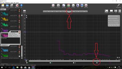

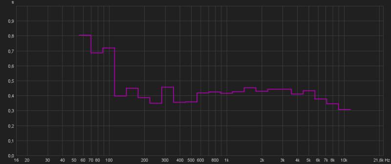

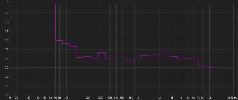

Hallo allemaal,
Gister toen het 1cm dikke schuim binnen was gekomen meteen wat metingen gedaan. Eerst boven de TV en boven de bank.
Daarin zat al verbetering maar nog steeds een nare piek. Gezien de metingen in het midden van de kamer steeds mooi waren bedacht ik dat piek op de luisterpositie meer afgeremd moest worden.
Daarom heb ik vandaag geëxperimenteerd met 2 lagen van 1cm boven de bank. Het doek boven de TV is al voldoende om de flutterecho weg te filteren.
Bijgevoegd de laatste metingen op de luisterpositie. Ik ben erg tevreden zo.
Deze resultaten zijn behaald met een 1Meg. Sweep. Bij lagere bitrates komt de piek ook weer wat meer terug.
Toch lijkt de 1M meting mij meer betrouwbaar omdat hij er veel langer over doet om van laag naar hoog te gaan (en dus meer informatie stuurt).
De bassen zijn zeer goed onder controle en er leven details op die ik nooit eerder waargenomen heb in de opnamen, waaronder de echo van de opname studio zelf.
Zeer tevreden zo O:)

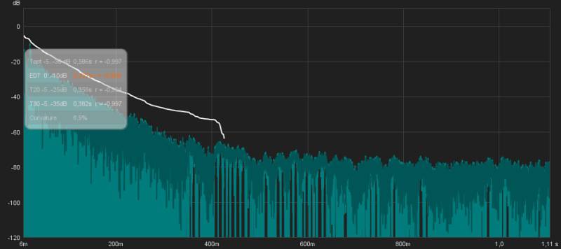

Misschien voor de duidelijkheid nog even goed om te vermelden dat Tony en ik T-30 metingen hebben verricht met zijn apparatuur en geen RT-60.
Het standaard geluidsniveau in mijn huiskamer is zo'n 55dB. Daar zijn we ruim 30dB boven gaan zitten om te bepalen in hoeveel tijd het geluidsniveau voor de bepaalde frequenties 30dB minder wordt.
Zodra deze uitsterftijd (T-30) om en nabij de 0,3-0,4 seconden ligt kunnen je hersenen goed onderscheid maken tussen direct geluid en indirect geluid.
Wat ik heb lopen meten daar ben ik in ene niet zo zeker meer van...
Bij REW selecteer je weliswaar de RT-60 optie om te laten zien maar vervolgens heb ik de T-30 aangevinkt. Je zou toch vermoeden dat dit wel goed zou zijn om door te gaan voor een T-30 meting.
Of het veel nut heeft met twee speakers ipv dodecaëder speakers dat is dan wel even de vraag. In ieder geval heb ik wel gemerkt dat de uitkomsten van mijn metingen wel een beetje verschilde van elkaar.

In principe hebben we met de T30 een decay gedaan en dus geen RT (Reverberation Time) meting maar een Burst Decay?
Kan dat ook met REW of ARTA?

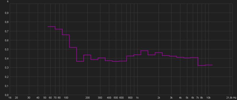

Eerder had ik ook al een EQ aanpassing gedaan. Bijgevoegd een plaatje van de SPL meting waarbij ik een aantal lage frequenties een heel klein beetje gedimd heb. Eerder in dit draadje heb ik gepost hoe de perken er ongeveer uitzagen voor de EQ correctie.
Bijgevoegd ook een FR meting van de luisterpositie. Hoe moet ik die interpreteren?
Wat ik nu aan aanpassingen gedaan heb is echt de max die ik er doorheen kan drukken bij mijn vriendin. Om echt de lage probleemgebieden aan te pakken zal ik gigantische bass traps moeten gaan maken en dat zal hier gewoon niet gebeuren.
Neemt niet weg dat het wel leuk is om te weten, en meten, waar de probleemgebieden zitten O:)
Zonder EQ
Zonder EQ

Al je metingen vertonen consequent een dip bij ongeveer 70-75 Hz en het dubbele daarvan. Ik weet niet exact de (hoogte)positie van de microfoon, maar mij lijkt het hier te gaan om een vloer-plafond-staande golf (0,0,1) en (0,0,2). Is je plafond zo rond de 2,40 hoog? De piek bij zo'n 55Hz heeft wss te maken met een staande golf tussen voor- en achterwand. Die aanname doe ik omdat je meting vlak bij de achterwand is geweest. Maar eigenlijk is het onzin om op de luisterpositie staande golven te gaan zoeken.
