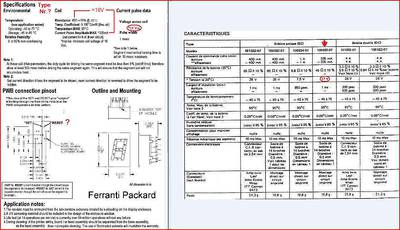

Dat met die set en reset pin is er later bij gezet denk ik.Slaat nergens op, beide pinnen dienen bij set en reset, enkel de stroomrichting doet 't um.En die staat er niet bij :x .

En dat is het verneukeratieve Anne, zeker gezien het feit dat er ook nog uitvoeringen zijn met twee spoelen. Gebrek aan datasheets helpt ook niet echt.
Wat nou gebrek aan datasheets? Staan gewoon bij die verkoper op Ebay en bij die link van Alfazeta die ik hierboven gaf, staat hij ook. Zei het wat veranderd naar hun eigen naam, maar verder identiek. Wordt toch eens tijd om die suggestie van die aanbieding die je zelf maakte, ter harte te nemen :P :lol:
Re: Aansturen van mechanische cijfers
Data met de Franse (fratse ?) slag :lol:

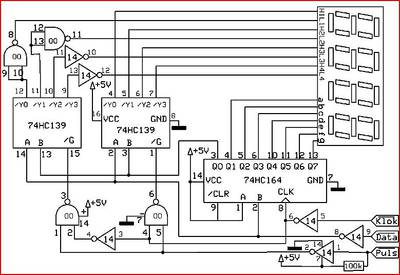

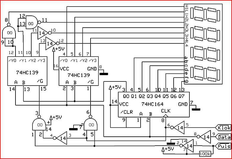

Eigenlijk zijn die 10 signalen (11 met "Bezig") wel wat veel voor 4 cijfers .Maar wat anders dan,
nog maar 3, wel zo handig.
Gaat zo,
/Klok op 1 dan segment g naar /Data gevolgd door /Klok op 0
/Klok op 1 dan segment f naar /Data ...
tot en met segment a
/Klok op 1 dan cijfer selektie (1 voor de twee linkse, 0 voor de rechtse twee) naar /Data en /Klok naar 0
Nu selektie cijfer links=1 of rechts=0 van het gekozen tweetal naar /Data, nog niet /Klok op 1 !
/Puls naar 0 voor >1ms dan pas /Klok naar 1 en nog een /Puls naar 0 voor >1ms.
Dit geheel dan 4x voor de vier cijfers.
Volgens datablad moet er dan >900ms gewacht voor dat 't weer mag om de spoelen niet te heet te maken.
