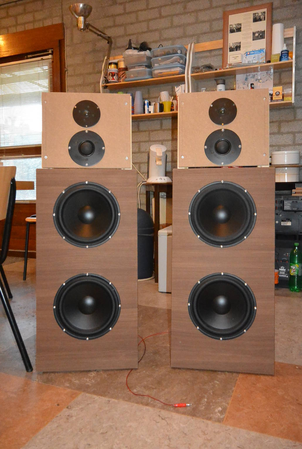

Re: de zoveelste Open Baffle

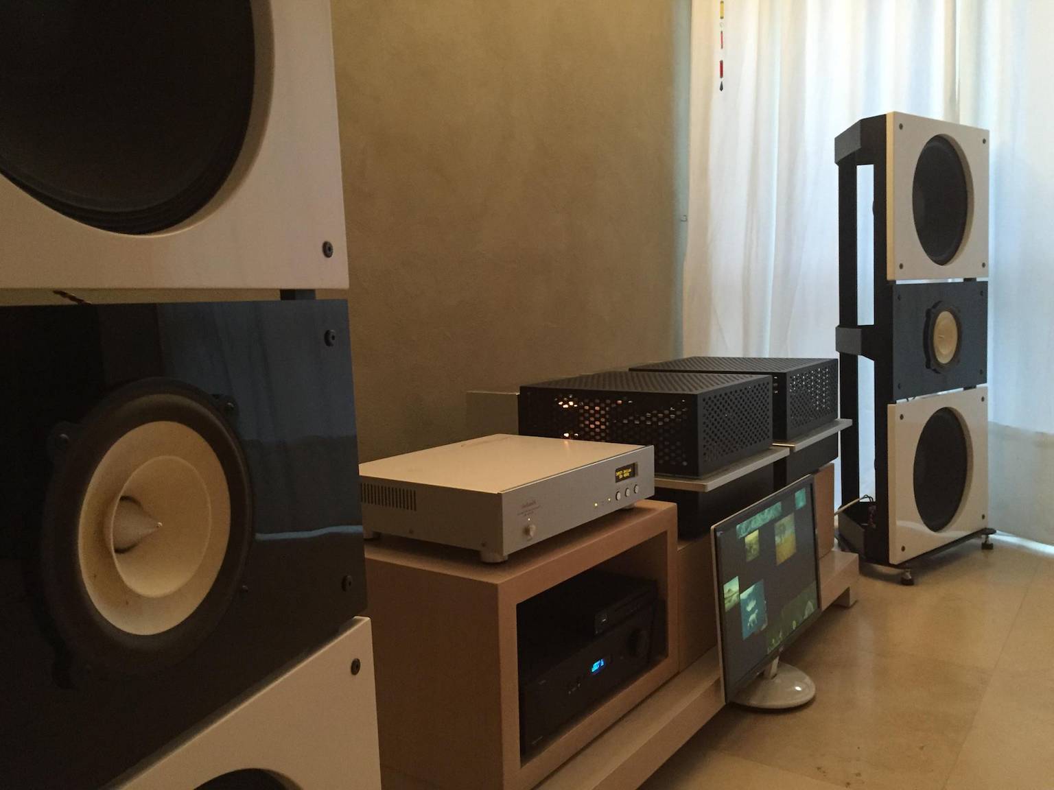

Hoi Marcel,
Ik vond het fijn dat je erbij was.
Heb nu de "nieuwe set" spelen . Sinds een uurtje of wat.
Moet zeggen dat die PAP1075 woofers best wel beesten zijn.
Een smak vermogen vinden ze ook wel lekker.
Ze zijn erg fijn te integreren.
Naarmate ze verder los kwamen door het inspelen kwamen bij mij associaties los van te gebruiken units.
Ze'ev filtert HEEL hoog 6,5 kHz.
Ik doe het net andersom. Van 400 tot 1000.
best wel een overlapping maar ....klinkt als een klok.
Gebruik op dit moment "oude" Dynaudio units : de D21AF en de D52AF.
Als je in de buurt bent ZEKER even komen luisteren.
Ik denk dat , als je niet zo'n giga systeem wil maar toch die lekkere open OB bass , dan is dit zeker een optie!!
mvgr. Leon.

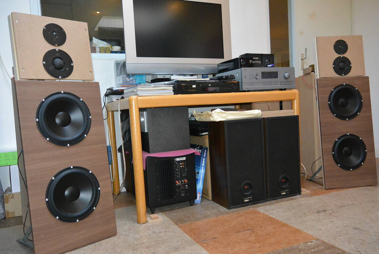

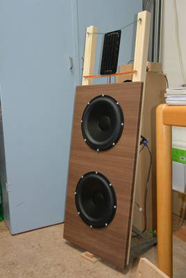

en een paar fotootjes. (filter laat ik maar weg ; verklaren ze me tenminste niet meteen voor gek)

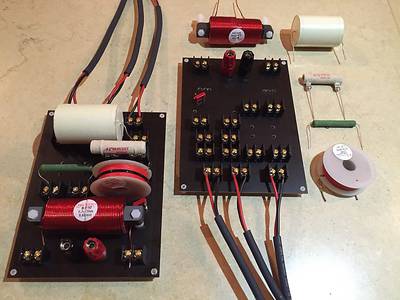

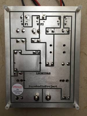

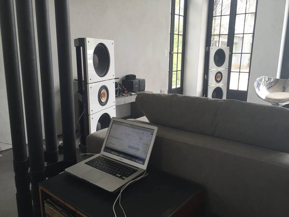

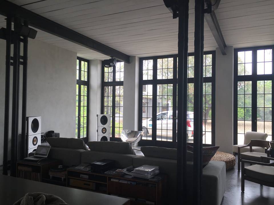

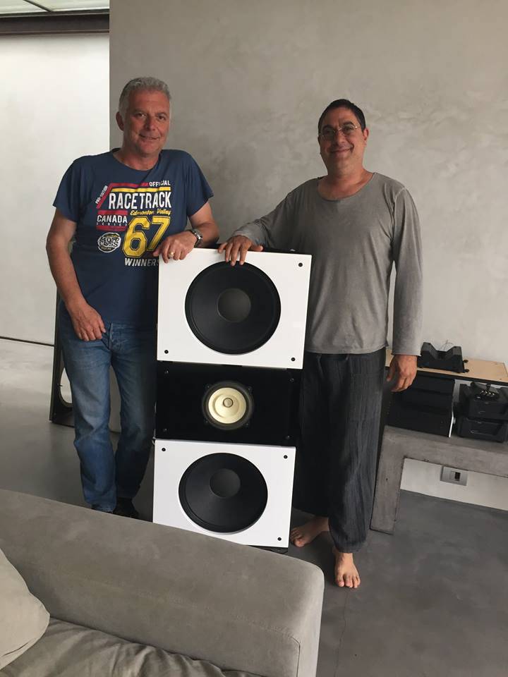

Afgelopen zaterdag de baas van PureAudioProject (Ze'ev Schlik) op bezoek gehad.
Was echt heel gezellig zo'n hele dag naar muziek luisteren en erover praten.
Hij vond ook dat het tijd was om met echte XO boards te gaan werken maar het wachten is op Mundorf.
Ook was hij heel geinteresserd in mijn andere projecten.
Zo erg dat hij gelijk een set "normale" speakers voor zijn dochter heeft gekocht van mij.
Hij zei letterlijk dat hij verleden jaar 9 grote shows had gedaan en dat deze luidsprekers the disappearing act wel heel erg goed konden !
Ook op mijn donder gehad natuurlijk ; hij vond dat ik echt meer geduld moest hebben en de PAP1075 woofers EERST goed moest laten inspelen (ik was al met het XO begonnen!)

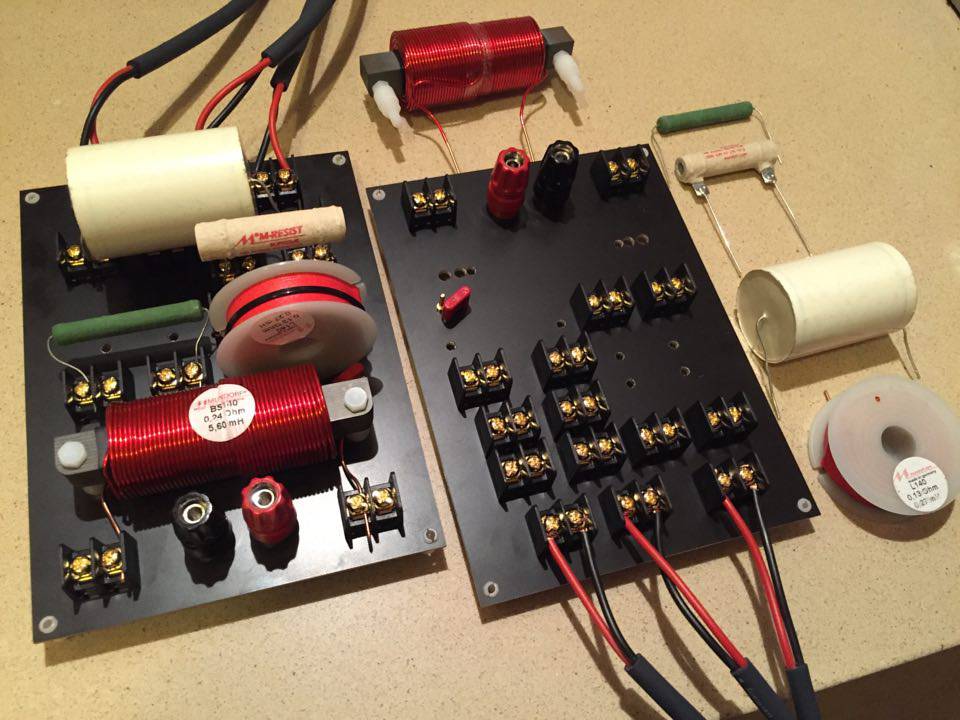

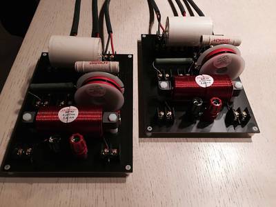

Gelukkig kwamen dinsdag erop de eerste batch Leonidas boards binnen....
Dat werd weer een leuke avond!
Ze'ev had een filter gebouwd voor de Voxativ 1.6 in 5 minuten !!
(Ik had natuurlijk eerst een spreadsheet met values voor hem gemaakt)
Gelijk dus een vooraankondiging op FaceBook gezet !!
Beetje trots ben ik toch wel ; je naam op het XO te zien staan van PureAudioProject ; overkomt je niet elke dag !!
De onderdelen van Mundorf maakten ook een echt verschil met de cheapies die ik normaal gebruik !! WOW ; als je high end XO materiaal zoekt kan ik dit van harte aanbevelen!!
Ik heb er weer wat fotoos bijgedaan ; zijn de geïnteresseerden weer een beetje op de hoogte.
mvgr. Leon.

Het zijn mooie bordjes geworden Leon, ik ben benieuwd naar de toekomstige projecten. De trio15 Leonidas Lowther dx3 klinken in ieder geval fantastisch.

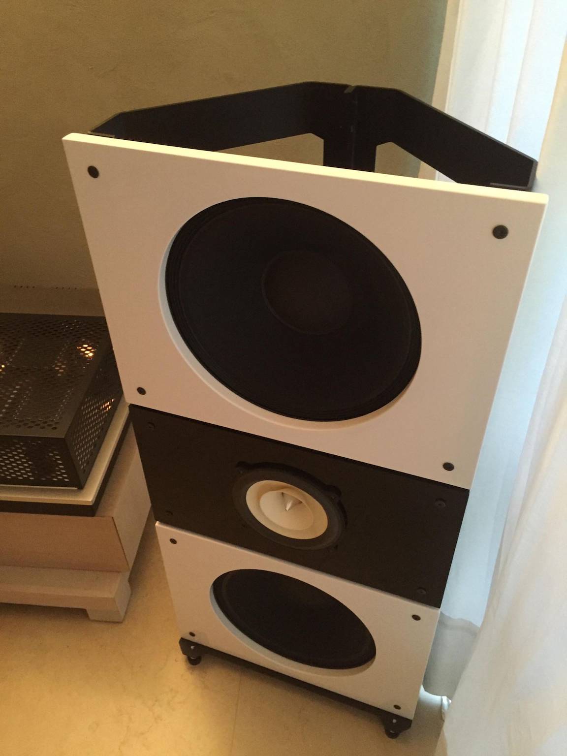

Hoi Coen ,
Ik hoop de boards over enkele dagen in huis te hebben.
Super zware uitvoering !!
Allemaal vergulde schroefaansluitingen.
Ik zie het wel zitten!
gr. Leon.
BTW ; de planar klinkt fantastisch met 2x PAP1075 maar.......
laat er eentje het nu net begeven terwijl ik met Ze'ev aan het luisteren ben!!
Dus een absolute NO GO ; hij zegt dat mechanische betrouwbaarheid voor hem (als fabrikant) van groot belang is.
Kan ik wel begrijpen ; al die boze klanten !!
Maar geluidmatig echt heel jammer !
En voor mij ook beetje ; had net een XO van 3 componenten (een C , een L en een R en dat speelde de sterren van de hemel !! Ze'ev zei : this can soundwise compete with a 5 figure set ! amazing !)
gr. Leon

maar weer eens het laatste nieuws posten.
Mijn Leonidas XO is dusdanig ontworpen dat er veel flexi mogelijkheden inzitten
Uiteraard heb ik dit aan Ze'ev allemaal verteld maar hij moest het toch zelf ervaren.
Ik kreeg het volgende op FaceBook te lezen van Ze'ev :
PureAudioProject heeft 4 nieuwe foto's toegevoegd.
*** Extremely Difficult Space and Open Baffle Speakers ***
Today we were challenged by a customer with exceptionally beautiful but sonically harsh living space. Huge size, high ceiling and extremely reflective living room. Room treatment and active crossover was not an option for the customer, and to date he had quite a few box speakers that simply didn't work. So the challenge was put on our Trio15 modular speakers and their possibility to be voiced to a specific space.
Trio15 with 'Leonidas Crossover' and two swappable options, the Tang Band and he Voxative were thrown in the ring !
Trio15TB Neo was connected and from the first tracks it was clear that the high bass and the low mids are dramatically augmented by the space... At that stage the Leonidas XO allowed us to deal with this challenge by a simple two steps voicing procedure. 1) by increasing R1 (the serial resistor to the 'TB') from 5.6ohm to 10ohm and afterwards back to 8.2ohm. This shaved the mids and balanced the TB/NEOs to room's response. 2) by increasing the value of the serial coil to the NEOs, from 5.6mH to 6.8mH. That shaved the upper bass to play just right. WOW... just like expected, all was brought to the right balance, and the speakers and the room became one !
But customer wanted to push the sonic envelop to the edge. We therefor swapped the TB Baffle to Voxativ AC-1.6 and changed the resistors on Leonidas XO to Vox default LPad values (8.2ohm serial/10ohm parallel). All this was done by simply swapping the components on the screwable terminals on Leonidas XOs.
Boom smile-emoticon from the first sound it was clear that Voxativ AC-1.6 superior resolution and clarity prevented room's disturbing augmentation from being dominant !
A series of 'speakers killer tracks' and two cups of coffee, and customer's face on the picture talks for itself.
The choice was made and for this difficult space Trio15 Voxativ, all passive was chosen ! Open Baffle wins !
En , de bijbehorende fotoos (als bijlage).
Natuurlijk ben ik hier wel blij mee ; dit is eigenlijk waar het allemaal om begonnen is.
Word tijd dat de zgn. audiofielen door gaan krijgen dat dit zo'n beetje de ultieme tweak is !!
Ze'ev moest me na afloop even bellen ; ga niet alles herhalen maar dit was de eerste keer :
"respect Leon , WOW respect man ! You have a gift"
Toch maar weer eens waarschuwen :
Probeer dit NOOIT met andere woofers ; alleen de PAP A15Neo's !! Hiervoor is dit XO ontworpen.
Ik ga niet vertellen hoe ik het doe (is niet geheim of zo maar word dan weer voor gek versleten door allerlei techneuten op dit forum).
Maar voel je vrij om het te gebruiken.
Volgens mij wordt dit niet veel gelezen en post ik meer dan genoeg op FaceBook.
Dus misschien maar niet meer updaten.
Fotoos van de ruimte : alleen glas , staal en beton !! maar was van een architect en mocht niet aangepast worden.
En nog maar een keertje (trots) ; mijn Leonidas XO bordjes waarmee heel veel (niet alles) mogelijk is !!
mvgr. Leon.
