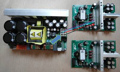

Al dat blokkendoosgedoe hou ik niet zo van maar nu er toch even ingedoken.Het is wel ongeveer kabeltjes erin, juiste bruggetjes/pennetjes instellen en klaar.Voedings aansluiting splitsen is niet moeilijk en bij de lintkabel kan er toch een extra stekker opgeperst (als die tenminste lang genoeg is).Kan zo, in en uit's, van het open collector soort, mogen aan elkaar.
De spanningen voor de buffer blijkt er al in te zitten en stroom genoeg.
Door er twee aan een voeding te hangen moet de voeding aan de beide versterkers en daarmee ook de massa's.
Of de massa van de buffervoeding ook aan de massa van de hoofdvoeding zit wordt niet vermeld.Ik vermoed van niet en dat die doorverbinding in de versterker vermoedelijk met een serieweerstandje gaat.
Hou je een aardlus over, ingangL-buffervoedingL-voeding-buffervoedingR-ingangR.Hoeft geen brom te geven, maar anders een centraal punt aan de kast bij de ingangen en daar alle buffervoedingsdraden aan elkaar.En zeker niet de massa van de hoofdvoeding aan de kast.
@kappa, zou 't niet zonder buffer doen, ingang is dan =gekoppeld moet je oppassen wat er aan hangt.Zo te zien zitten de prikkers wel voor bufferloos gebruik, moet dan alle 4 om

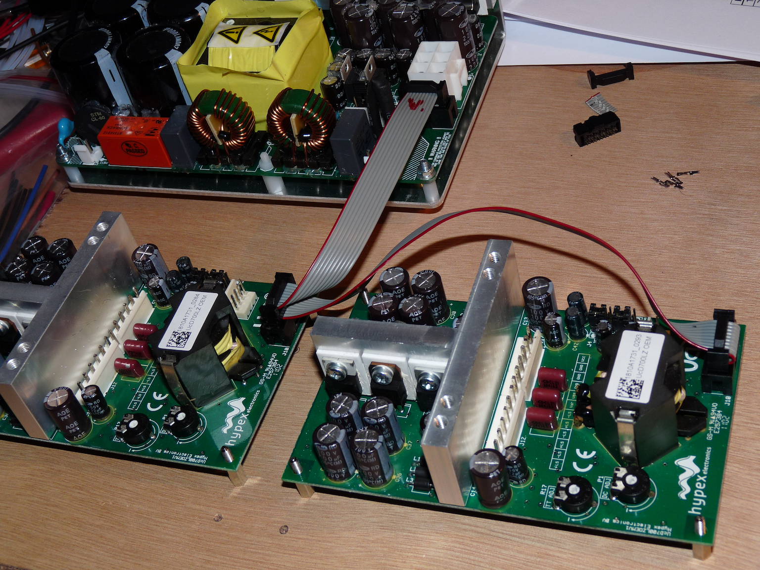

Zit nog even naar de nut van de flat kabel te kijken.
Die wordt gebruikt om de ingang buffer te voeden en daar kan ook het input signaal op door gegeven worden.
Dit lus je dus ook door naar de tweede unit als je deze met de zelfde flat kabel wil aansluiten.
Is het dan gangbaar om de signaal pinnen niet aan te sluiten in de kabel?
Het signaal sluit je immers aan op J8.
Re: Hypex SMPS1200A700 naar UcD700: juist? En de 2e UcD dan?
Beetje verwarrend,J10 gaat naar J4 voeding en daar zijn de nummers in omgekeerde volgorde.Is met de stekker omgekeerd aan de lintkabel.1 ... 10 versterker wordt 10 ... 1 voeding.
De ingangen van de versterker zitten ook op J10 maar bij J4(voeding) is er niks aan.
Voor de in's J8 gebruiken en pin4 leeg, zit via J10-J4(voeding) op vertraagd anti-plop.
Zo te zien zit de massa van de 12V voeding aan J4(v) pin3 naar pin8 van J10 (beide kanten).Bij las van brom zou je die verbindingen kunnen onderbreken en dan pin3 J4 naar een centraal punt.

Je kunt inderdaad niet zomaar een extra header op de flatcable bijplaatsen, je lust dan de ingangen door.
Je moet in ieder geval de 12v voedingspanningen aansluiten, on/off control en de DCsense, kan gewoon parallel. Verder is er een Ampready aansluiting, doet de voeding niets mee en nog uitgangen voor clipping en current limitting ( kun je led's aan hangen. Verder even goed de instellingen op de ucd EN de Smps nakijken.
Overigens moet je de on/off control op J8 niet meer gebruiken, die wordt door de smps gedaan.

Nou, ik kom net van Kappa7 vandaan, en het draait nog niet :-k :lol: . Blijkt dat ik tóch nog diverse kabels nodig heb, zoals die voor de luidsprekers, voeding en het ingangssignaal..... De 2 setjes die ik al eerder besteld had waren dus bij lange na niet toereikend.
Wel alles doorgesproken verder, en als ik alles binnen heb, lijkt het aansluiten wel te gaan lukken. Is nog wel even wat werk, maar ik zie de verbanden zeg maar. Ook weer met dank aan Anne, met zijn tekeningetje, dat als hulpmiddel handig was.

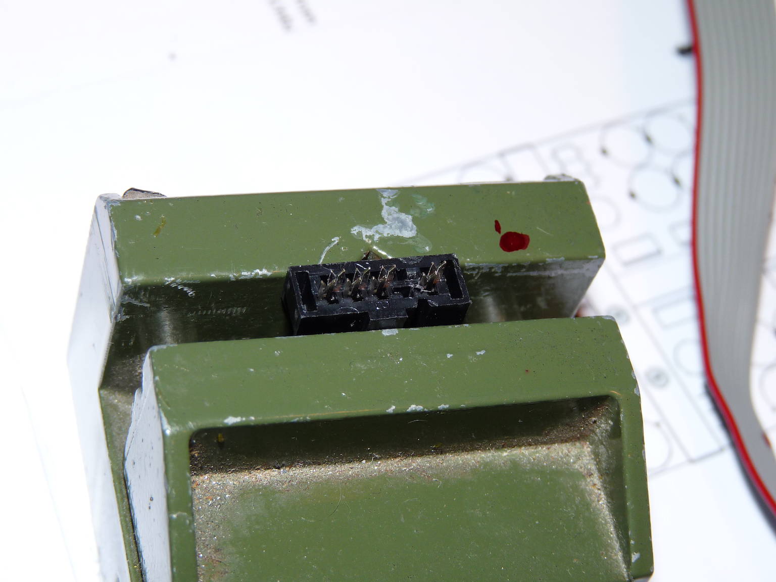

Hier nog even wat plaatjes van het werk dat we wel hebben kunnen uitvoeren.
Dat is eigenlijk alleen de Flatt cable.
Daar vond ik het netter om de aansluit pinnen te verwijderen dan in de kabels zelf te gaan snijden.
Wel aardig gelukt al zeg ik het zelf :mrgreen:
In beide connectoren zijn dus de pin 3 en 4 verwijderd.
In de connector van de voeding zij deze nog aanwezig.

Wel een goed idee, dan hangen er geen nutteloze draden aan de ingangen.
Ziet er verder goed uit, is 't lint lang genoeg voor in de kast ?
Wat de aardes en de brom betreft, zal wel meevallen met die gebalanceerde ingangen.

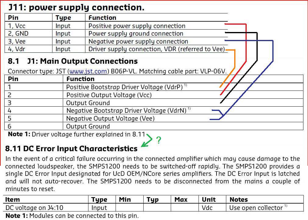

Nog even naar de voedingsaansluiting gekeken.Loopt ook niet over van duidelikheid :(
Vermoedelijk zo bedoeld :-k
En die verwijzing slaat als een tang op het spreekwoordelijk varken :lol:
Komt overeen met de foto die ik in het begin gepost heb, een bevestiging dat het goed is dus O:)

Datablad vermeld dat de voeding stopt als pin1 van J5 een positieve spanning van 3,3 ... 12V aangeboden krijgt.
Kan natuurlijk niet van de voeding zelf, zou ie gaan hikken.Dus van buitenaf, maar hoeveel stroom verdwijnt er in die pin ??? staat nergens :(
