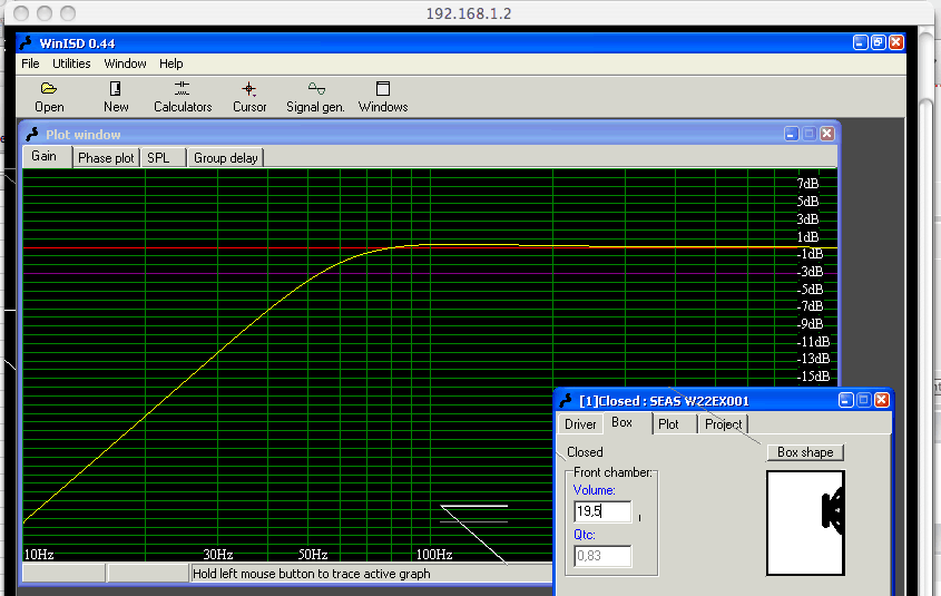

uitgaande van de huidige afmetingen, en 15mm kom ik op een inhoud van ~19,5 liter.
winISD here I come
qtc=0,83 - wat zegt dat persies?
Behoorlijk stevige vulling ook, zo te zien op de tweede foto trouwens.
Laatst gewijzigd door matjans op za 12 sep 2015, 20:44, 1 keer totaal gewijzigd.
Berichten: 28473
Re: De WC1 in ontwerpfase
Dat de Q van de box-driver combinatie 0,83 is.

Zo te zien aan de curve geen drama. Kan het kastje ietsjes hoger maken, dan zit je zo op een paar liter extra. En acceptabele respons zo te zien.

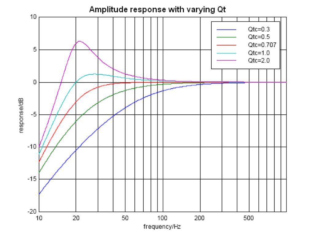

Om je toch wat op weg te helpen, zoek een artikel waar zoiets als onderstaande afbeelding in voorkomt:
Jag
Berichten: 998
Locatie: Utrecht
Bericht door Jag »
En misschien wel goed om daarbij te vermelden is dat het uiteindelijk gaat om de akoestische response. Dwz dat je dus de amplitude respons elektrisch kan corrigeren om de gewenste Q te krijgen.
Berichten: 9199
Waarbij de akoestische output erg leuk lijkt maar vooral de impulsrespons interessant is. Een Q van 0,5 geeft geen naslinger meer, maar je levert ook wel wat punch in, in het laag. De Q van 0,707 wordt beschouwd als het beste compromis tussen diepgang en controle. Heb je een driver die heel laag komt dan kan i.c.m. met de roomgain toch voldoende body in het laag zitten met een Q van 0,5. In onderstaande link kun je zien dat een puls bij een Q van 1,0 duidelijk nog een keer naslingert. En ze laten zien wat er gebeurt met een toon waarbij de voorafgaande puls/periode na slingert, die telt op bij de volgende nieuwe...
http://www.geocities.ws/kreskovs/Box-Q.html
