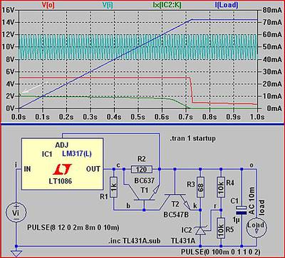

Een handige schakeling zonder ‘dure’ stroombron en met de voordelen van de LM317(L) zoals temperatuur- en stroombegrenzing:
IC1 staat als uitgangsstroombron geschakeld, die net als Anne's idee constant 10mA door IC2 stuurt en door T1/2 meer stroom levert als dat nodig is.
Als je de stroombegrenzing lager wilt instellen dan die van de LT1086/LM317(L) kan dat met R1, hier bijv. ca. 70mA.
Ro is 25mΩ, of te wel 2m5V @ 100mA-belastingsvariatie en met een C1 van 100μF een bult van 120mΩ @ 35kHz.
De ruis is ook maar 300nV/√Hz @1kHz met een bult van 700nV/√Hz @ 35kHz.
Deze resultaten zijn ruim een factor 10 beter dan een enkele serie-regelaar!
De PSRR is ongeveer hetzelfde: ca. -70dB.

Hier ben ik niet zo gelukkig mee :o
Met R2=120Ω begint IC1 pas als stroombron te werken vanaf een stroom van 1,25/120=10,5mA.Met minder stroom gaat ie in max. doorlaat.R3 zorgt ervoor dat de stroom door IC2 niet meer dan 0,6/68= 9mA is.Drijgt 't meer te worden dan moet de stroombron teruggedraaid.Zonder belasting lukt dat niet, moet maar 9mA en kan niet onder 10,5mA.Krijg je een raar krabbeltje in je grafiek :think: :lol: .
De max. stroom is niet erg zeker, hangt van de eigenschap van T1 af.

Nou en, vanaf 1mA Io doet ie het al of met een kleinere R3.
De Hfe bepaald in jouw schakeling ook de stroombegrenzing.
Ik laat zien hoe je dat kan instellen, eventueel met een potje.
Maar als je ca. 50mA nodig hebt, pak je natuurlijk geen LT1086/LM317 maar een LM317L (daar heb ik geen betrouwbaar model van) met een kleinere R1.

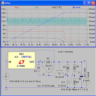

Ik heb de PSRR verder bekeken, die is met een (FET)stroombron -106dB! en met een weerstand van 2k2Ω kom je op -64dB, ongeveer hetzelfde als een serie-regelaar:
Met een alternatieve stroombegrenzing, hier ca. 70mA.
Re: Voeding met trekken en duwen
En zo zijn we terug bij 5aug. met D1+D2 ipv een transistor :beer:

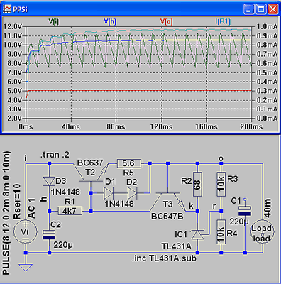

Het is eigenlijk niet zo moeilijk de FET-stroombron te vervangen:
Met D3 en C2 maken we een vlakke hulpspanning V(h) die voor een constante stroom door R1 zorgt.
De dimensionering wordt zo wel applicatie-afhankelijk, maar je bent de onnauwkeurige FET kwijt.
De PSRR wordt voornamelijk bepaald door C2 en is met 220μF beter dan de FET.
