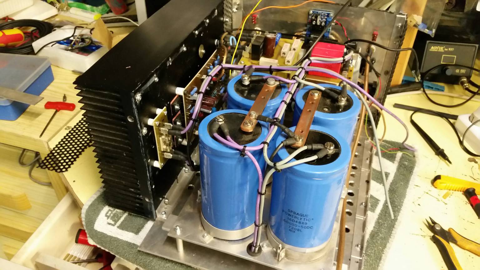

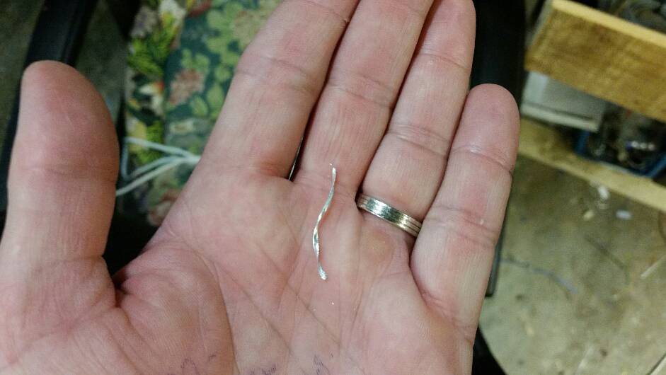

Wat een dwarsligger, die spaander.
Maar mooi dat het nu verholpen is.
Geen verdere schade?
Re: Aleph 5
Gelukkig maar dat het zo makkelijk gevonden was.
De opbouw gaat er ook keurig uitzien.

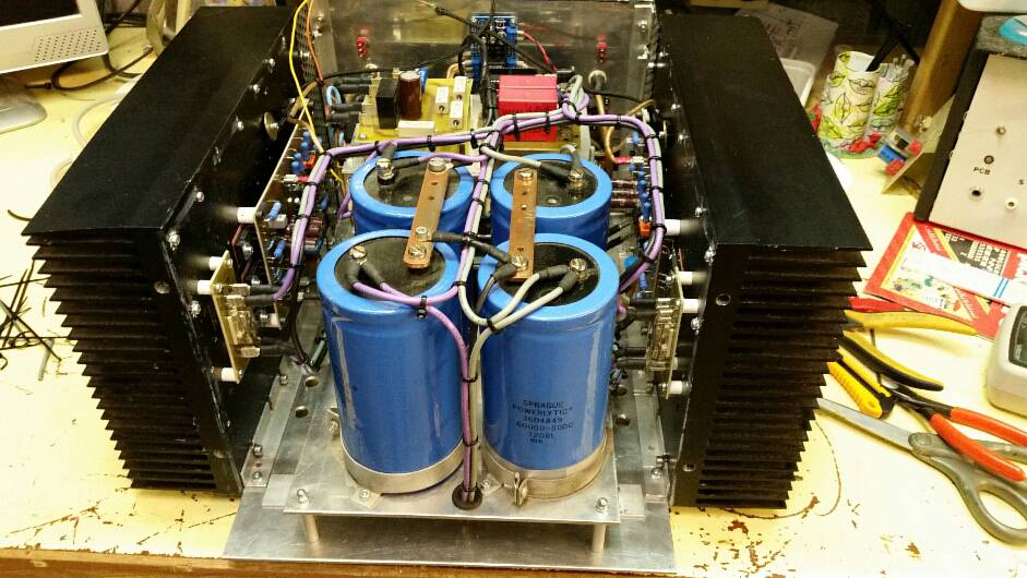

Zo te zien zijn de zekeringen dan toch tegen de koelprofielen terechtgekomen.
Hoeft er in ieder geval geen klepje in de bodem om er bij te kunnen

Idd Anne .mocht het mis gaan dan kan ik er toch handig bij. Je leert een heleboel na het lezen van 75 pagina's pass. Temperatuur blijft momenteel hangen op 47 graden. Dat is wel zonder bovenkap.
